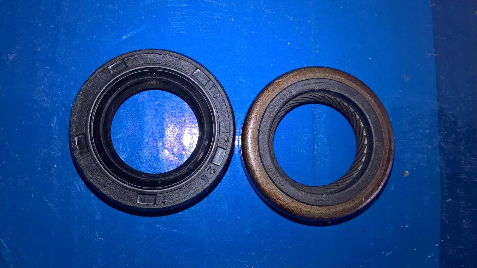

      camargue
        Ciao, naturalmente il gioco va giusto, ovvero non troppo, non ovalizzato ecc.. per interderci pochi decimi 2/3. (quasi sempre va bene quello vecchio) Guardando le foto mi viene in mente il paraolio, cercalo originale si trovano ancora dai ricambisti, non usare quelli normali che vendono in rete. Ti allego una foto così capisci meglio, vedrai che il corteco originale ha un senso di rotazione.
        #419056

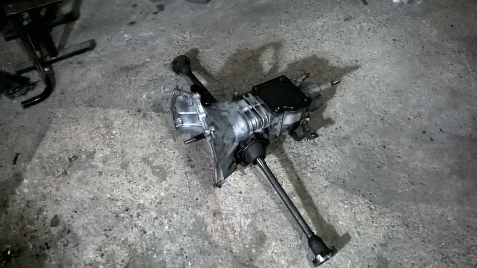

        fefe69

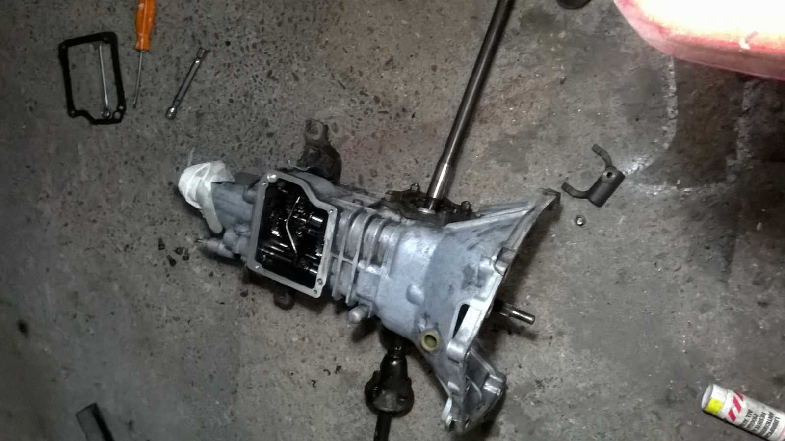

          Ho seguito il consiglio di camargue e ho sostituito il paraolio del cambio con uno originale.
          Il cambio è pronto. 🙂

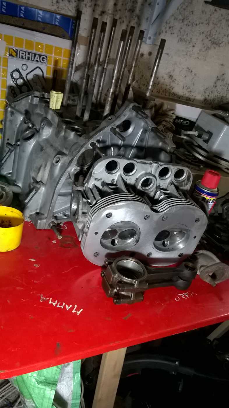

          #419061

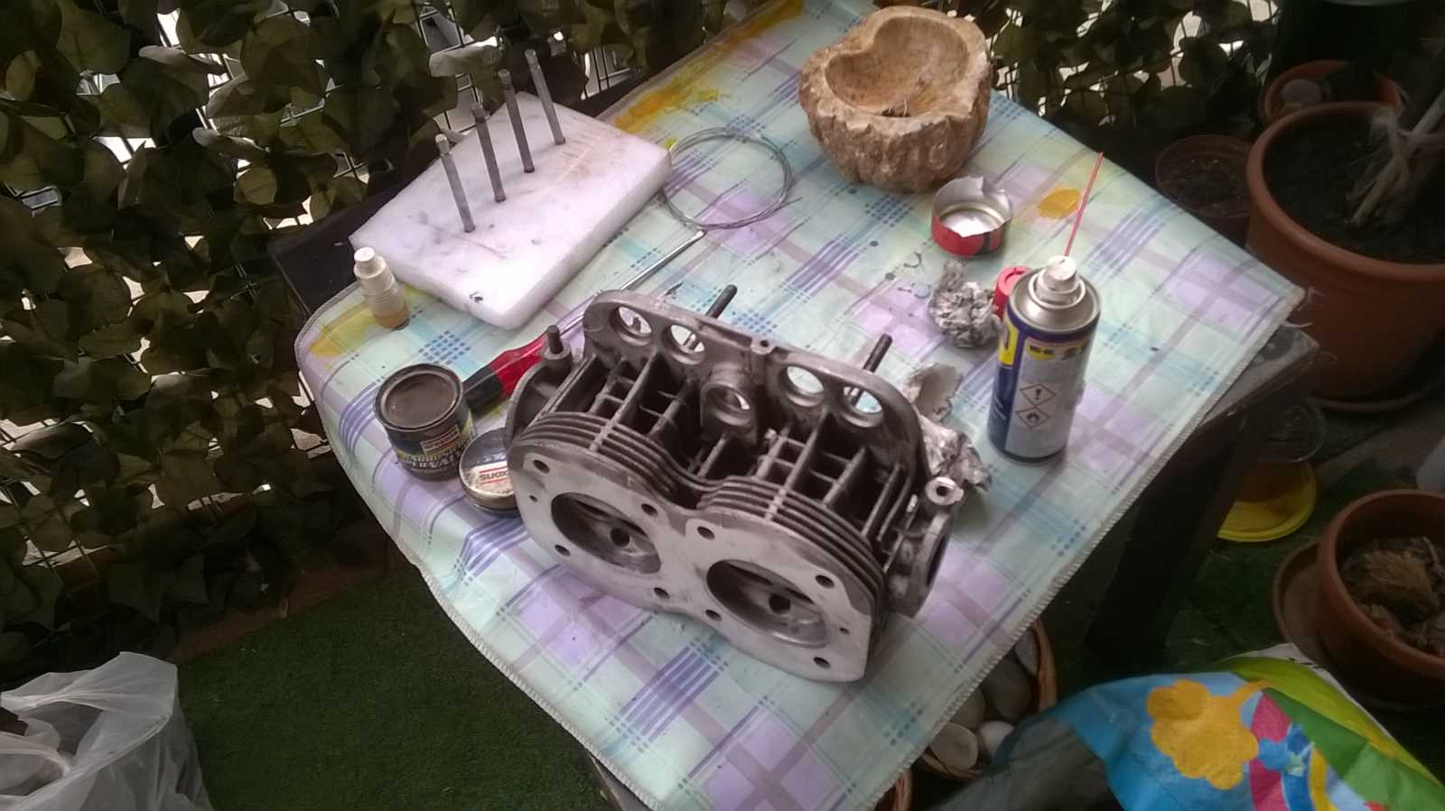

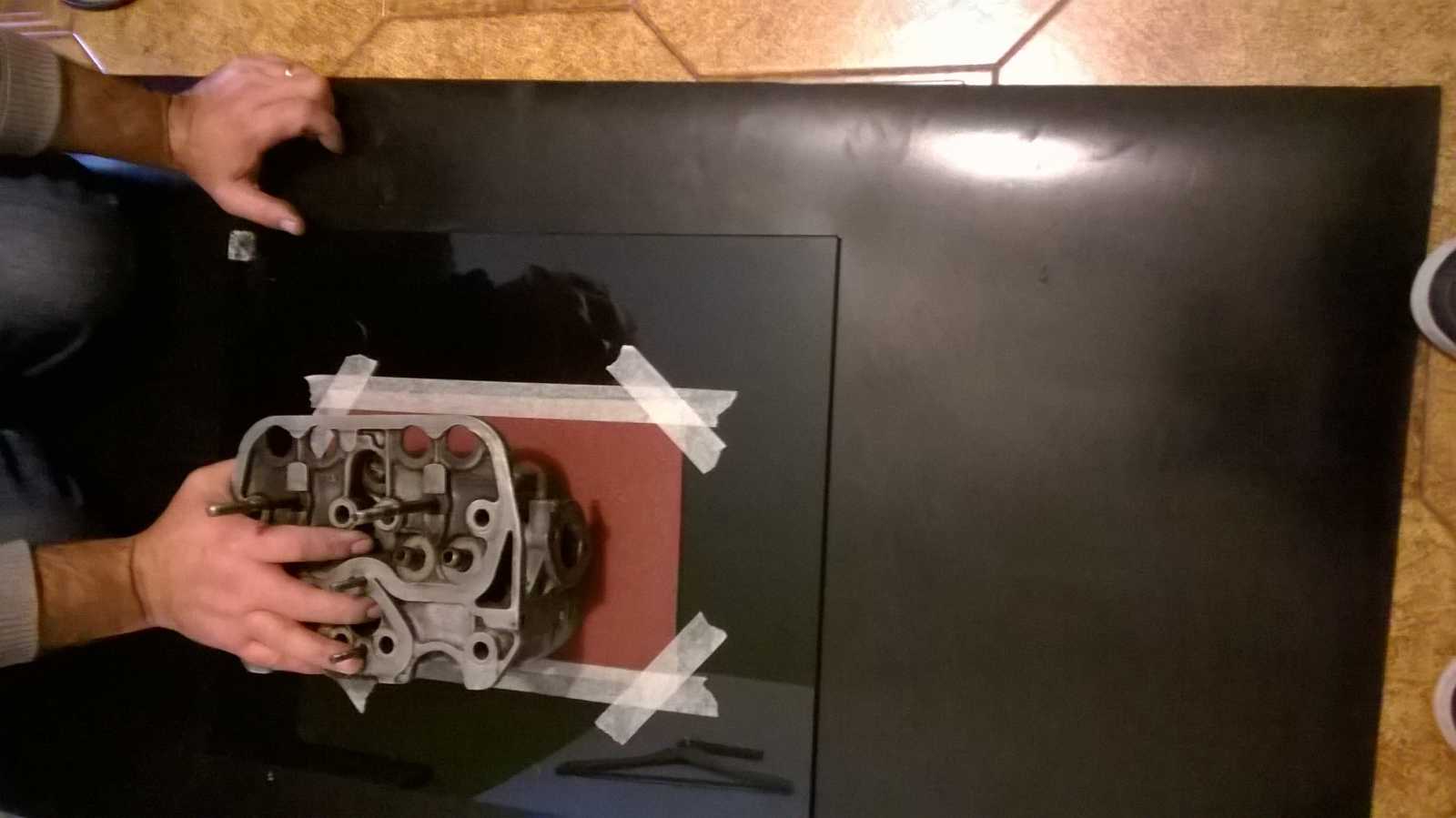

          fefe69

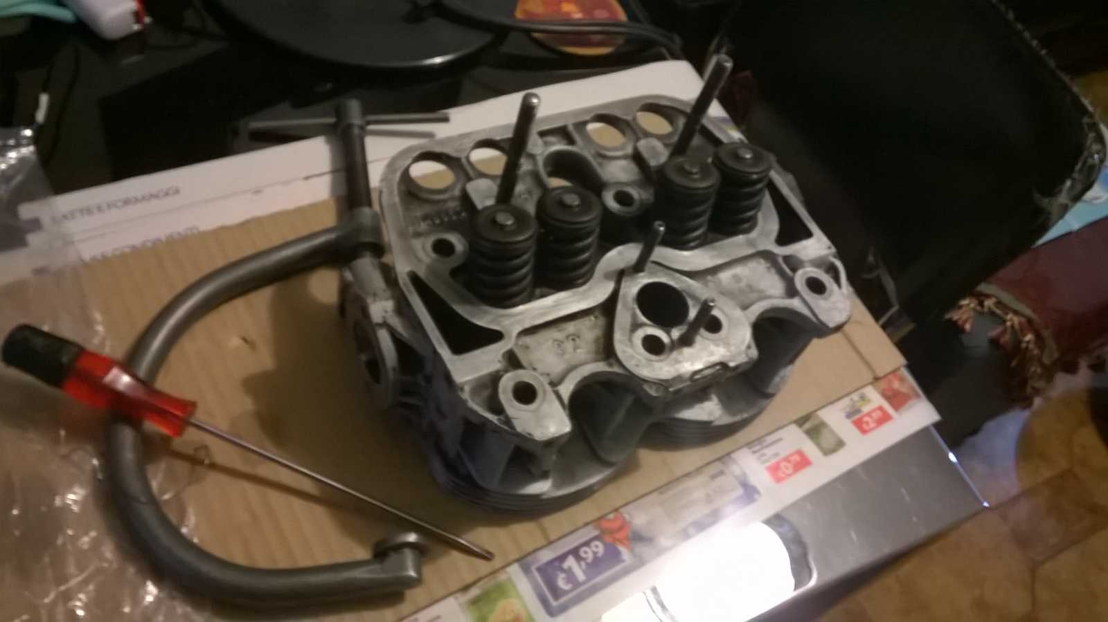

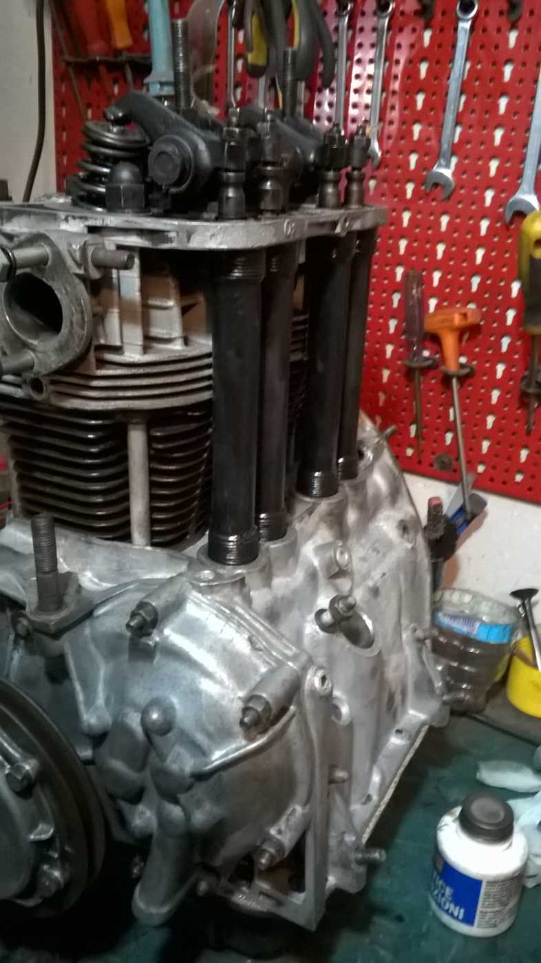

            Ho sostituito il monoblocco e spianato e smerigliato la testata, mancano i cilindri che sono in rettifica.

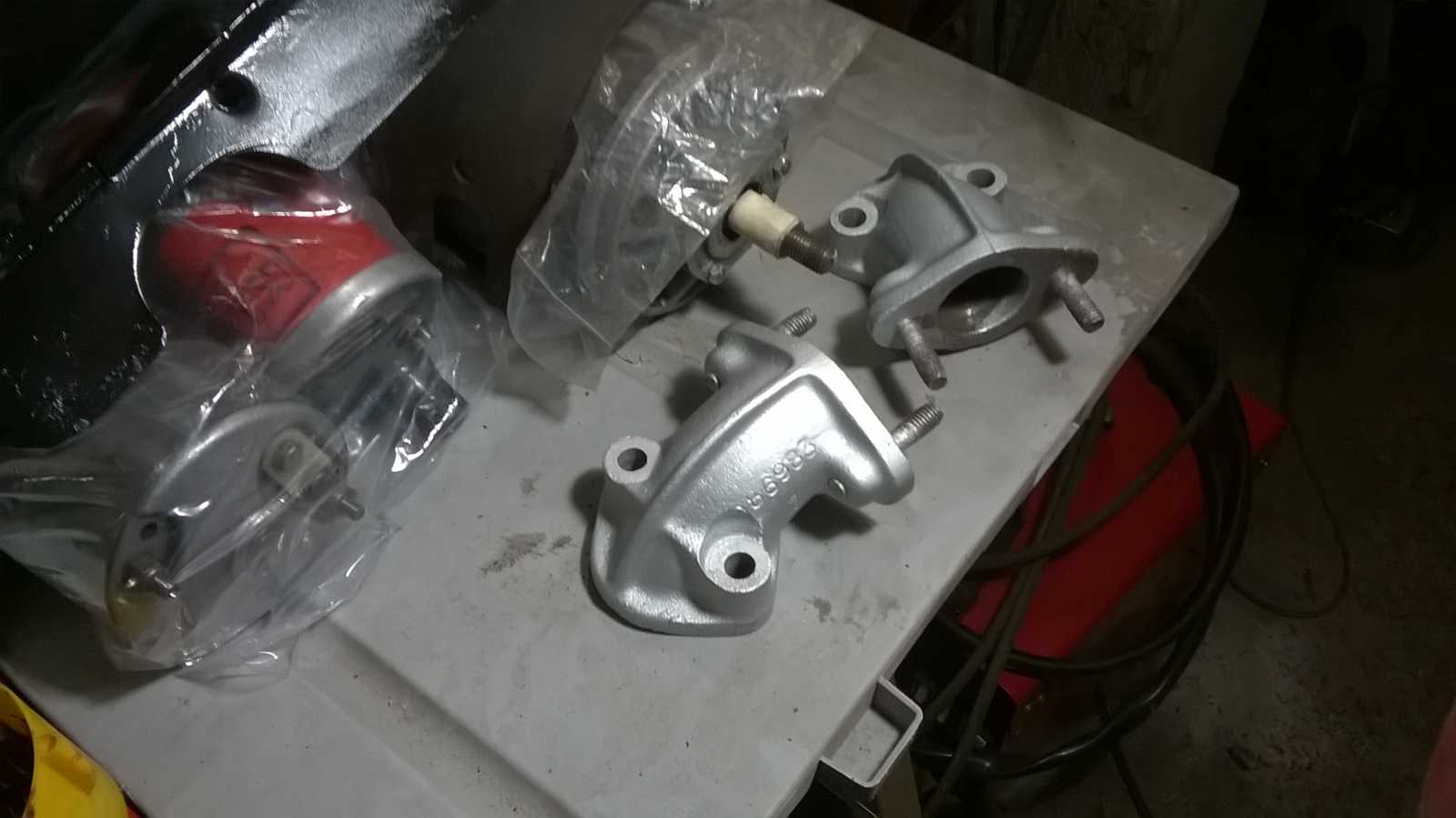

              riparazione convogliatore d’aria.

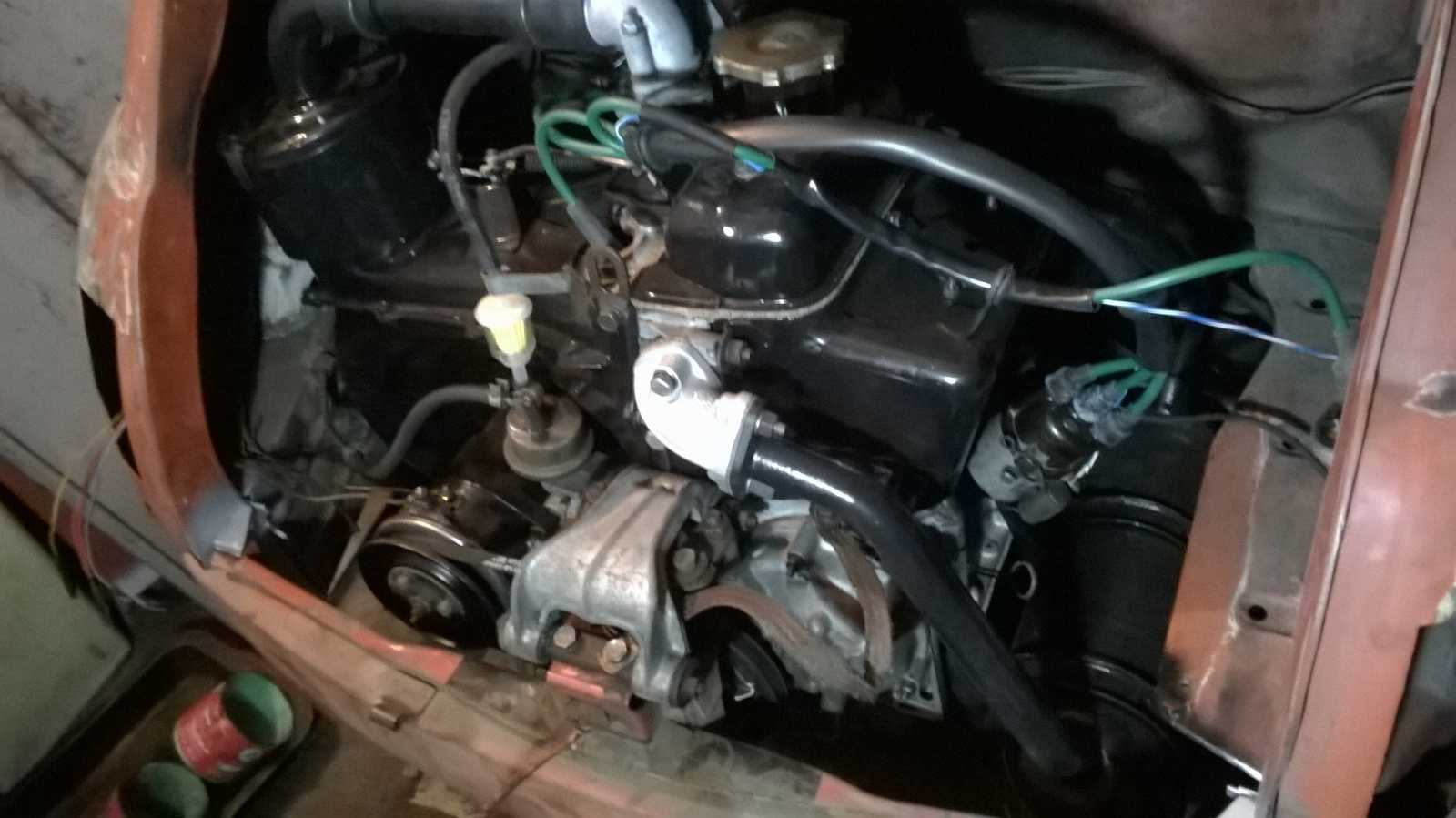

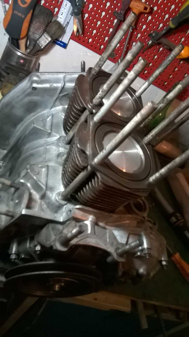

                    #419659
                    fefe69

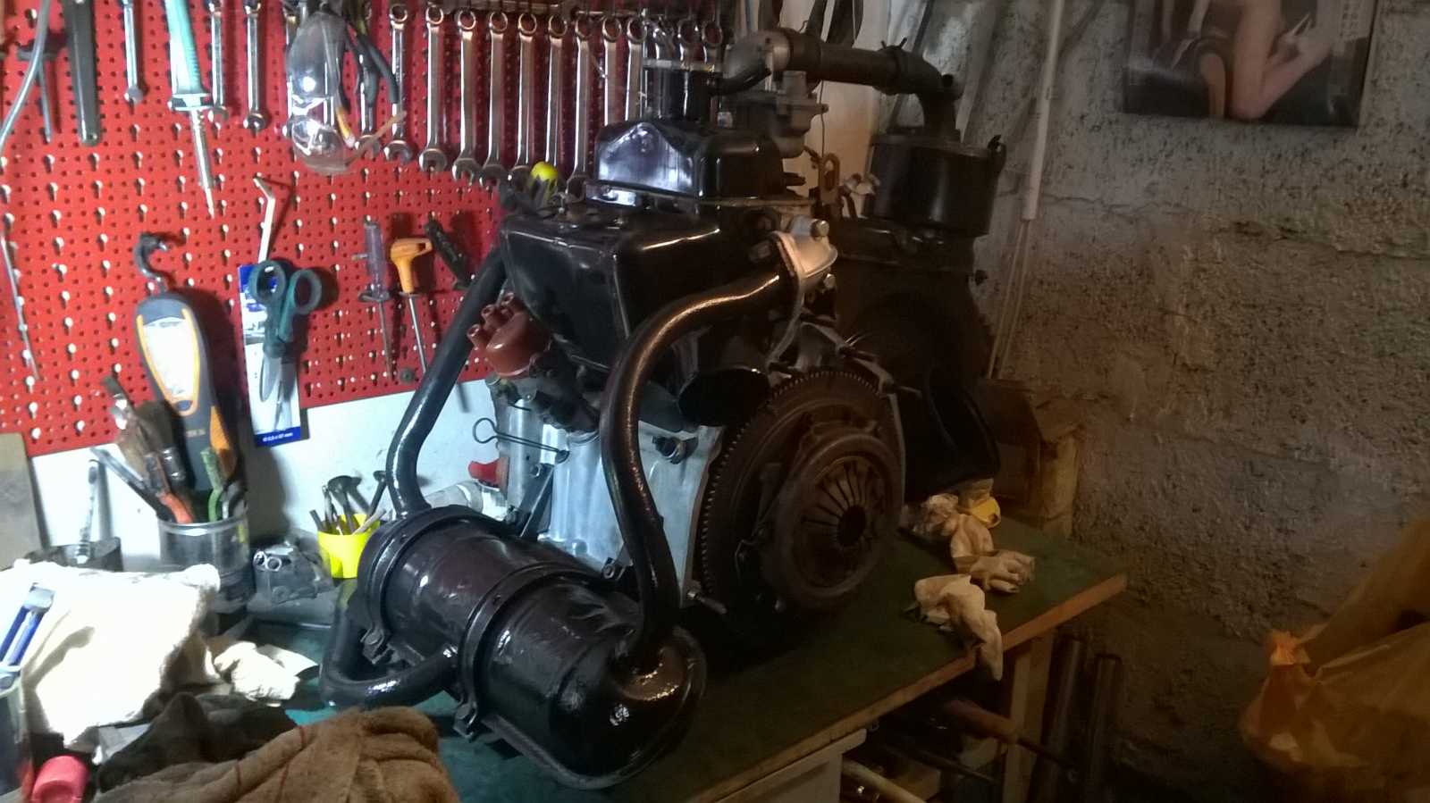

                      Il motore è quasi pronto.

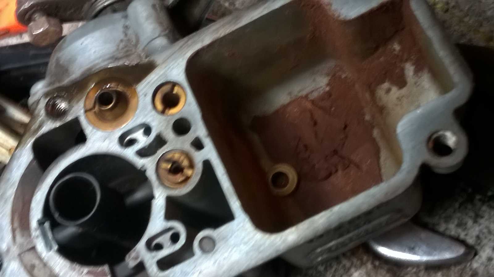

                        #419974
                        fefe69
                          Ecco cosa c’era nel carburatore…

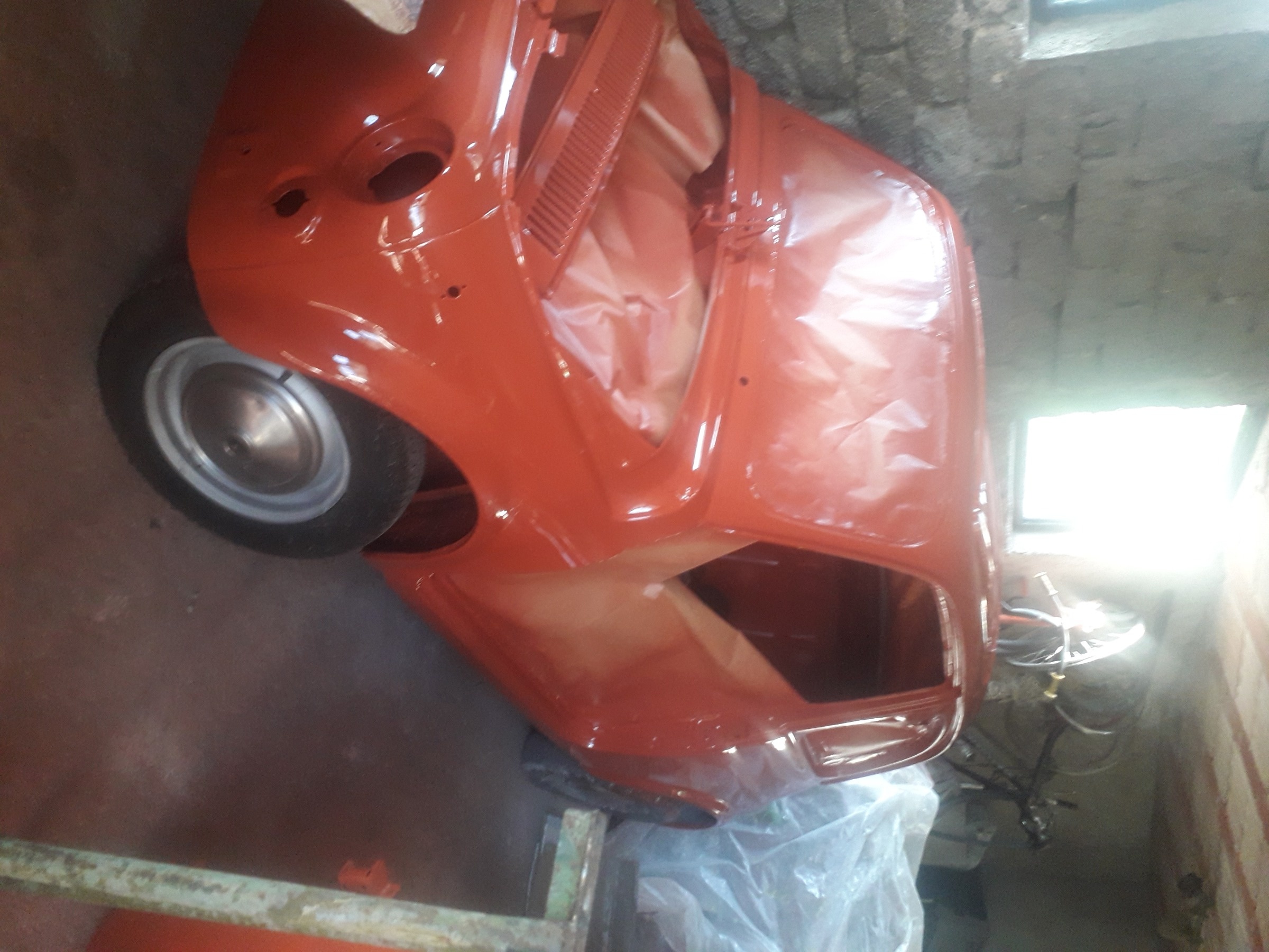

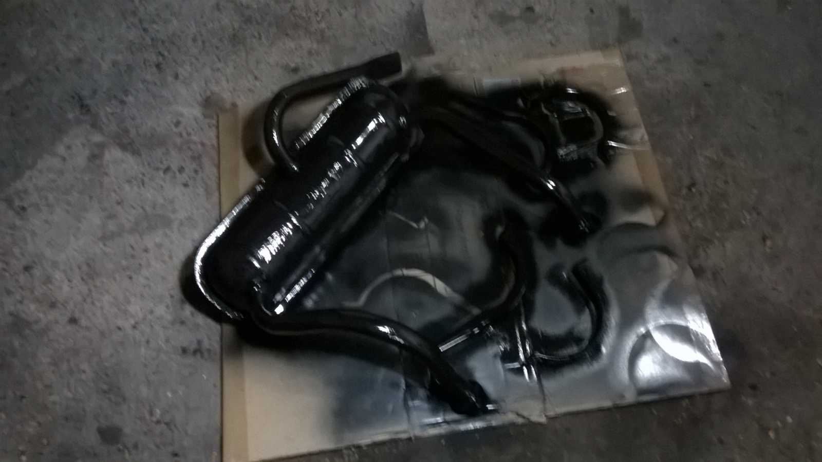

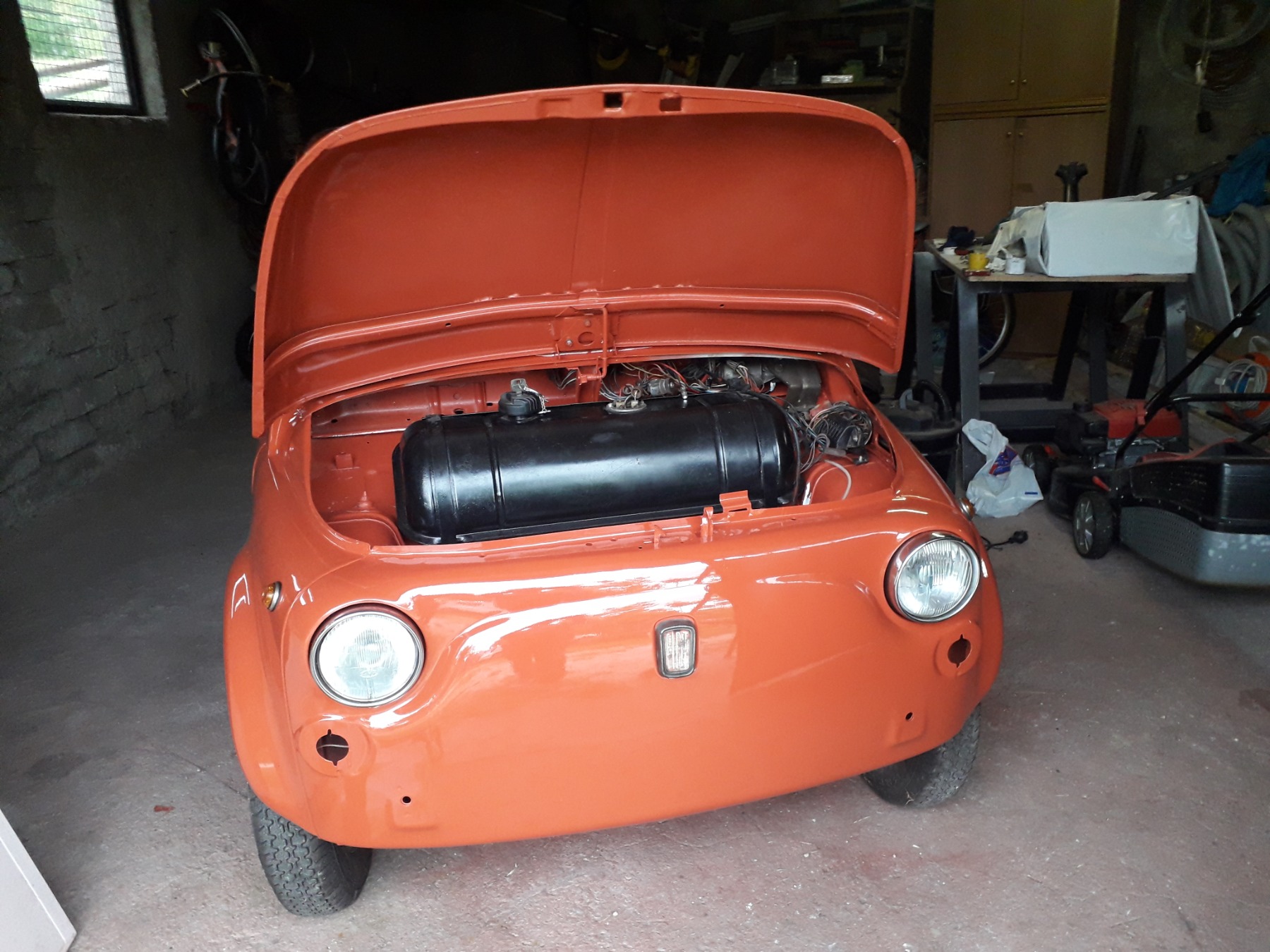

                              fefe69

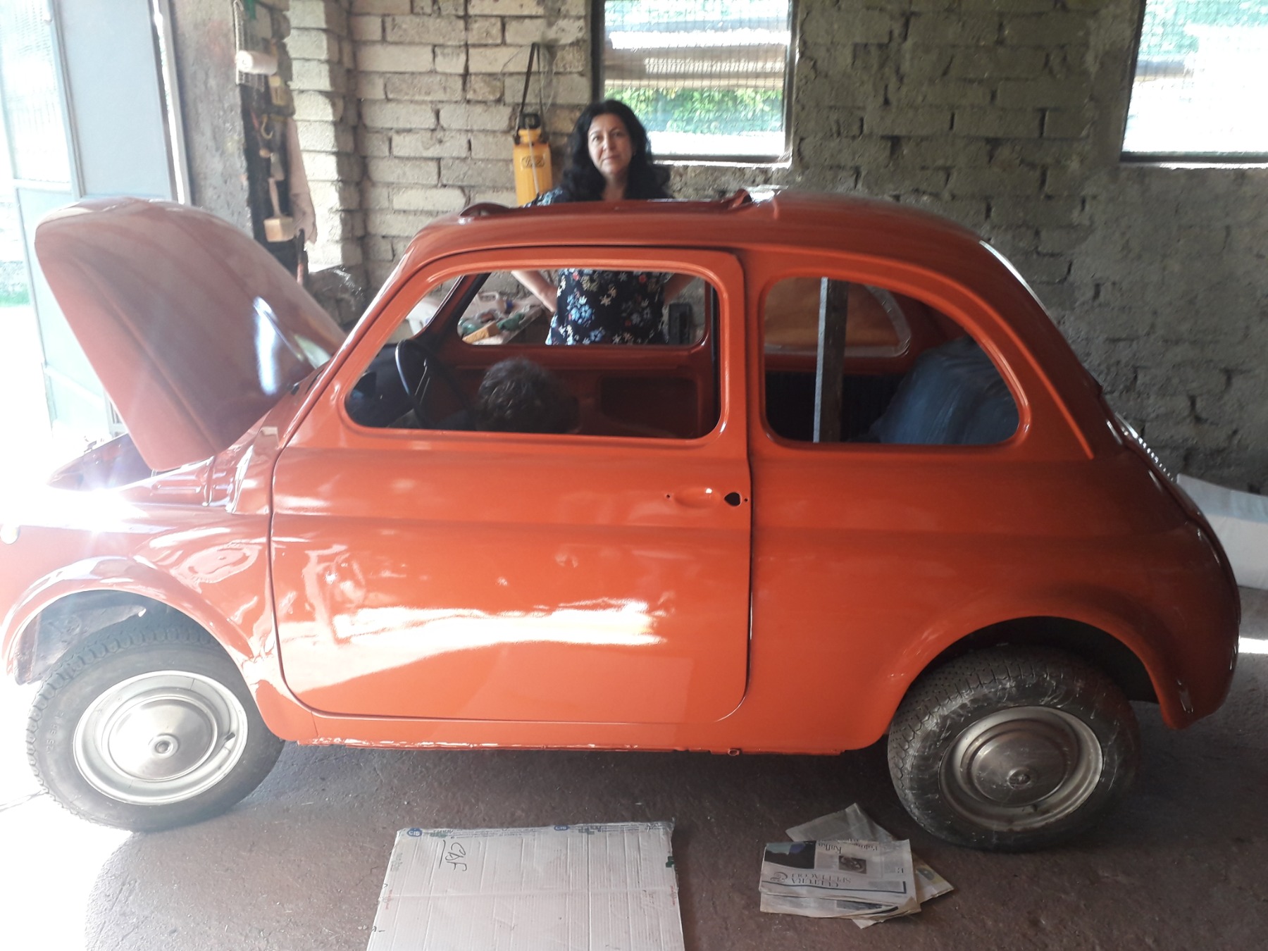

                                Ciao a tutti dopo tanto tempo ho ripreso i lavori e ho finalmente verniciato, ora piano piano sto rimontando tutto.
                                #506530
                                fefe69
