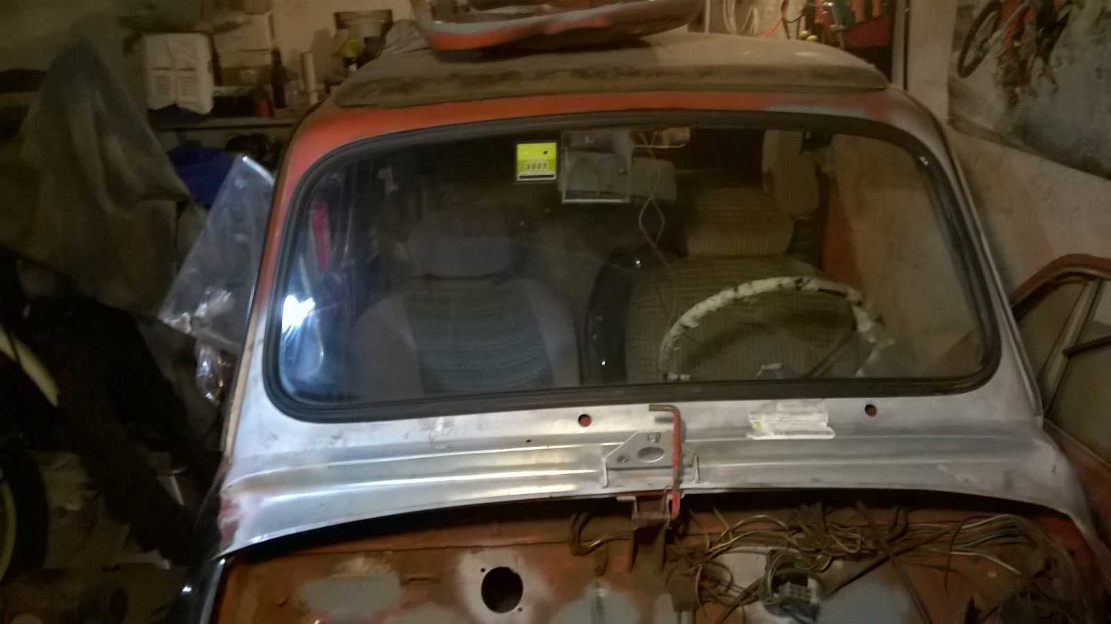

      fefe69
        Visto che ho sostituito la cornice del parabrezza ho provato a montare il parabrezza con la guarnizione vecchia perchè non l’avevo ancora fatto ed ho sudato freddo perchè avevo paura di aver sbagliato qualcosa…per fortuna tutto perfetto.
        #415498
        g.cassetta
          [quote=”fefe69″ post=310737]Visto che ho sostituito la cornice del parabrezza ho provato a montare il parabrezza con la guarnizione vecchia perchè non l’avevo ancora fatto ed ho sudato freddo perchè avevo paura di aver sbagliato qualcosa…per fortuna tutto perfetto.
          [/quote]
          Ottimo lavoro la cornice parabrezza! :like
          Che sistema hai utilizzato per rimettere il parabrezza???
          #415509
          fefe69
            Ho usato un filo elettrico attorno la guarnizione, tirando via il filo la guarnizione entra nella sua sede.

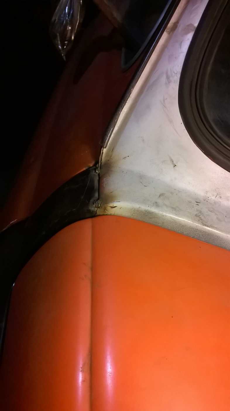

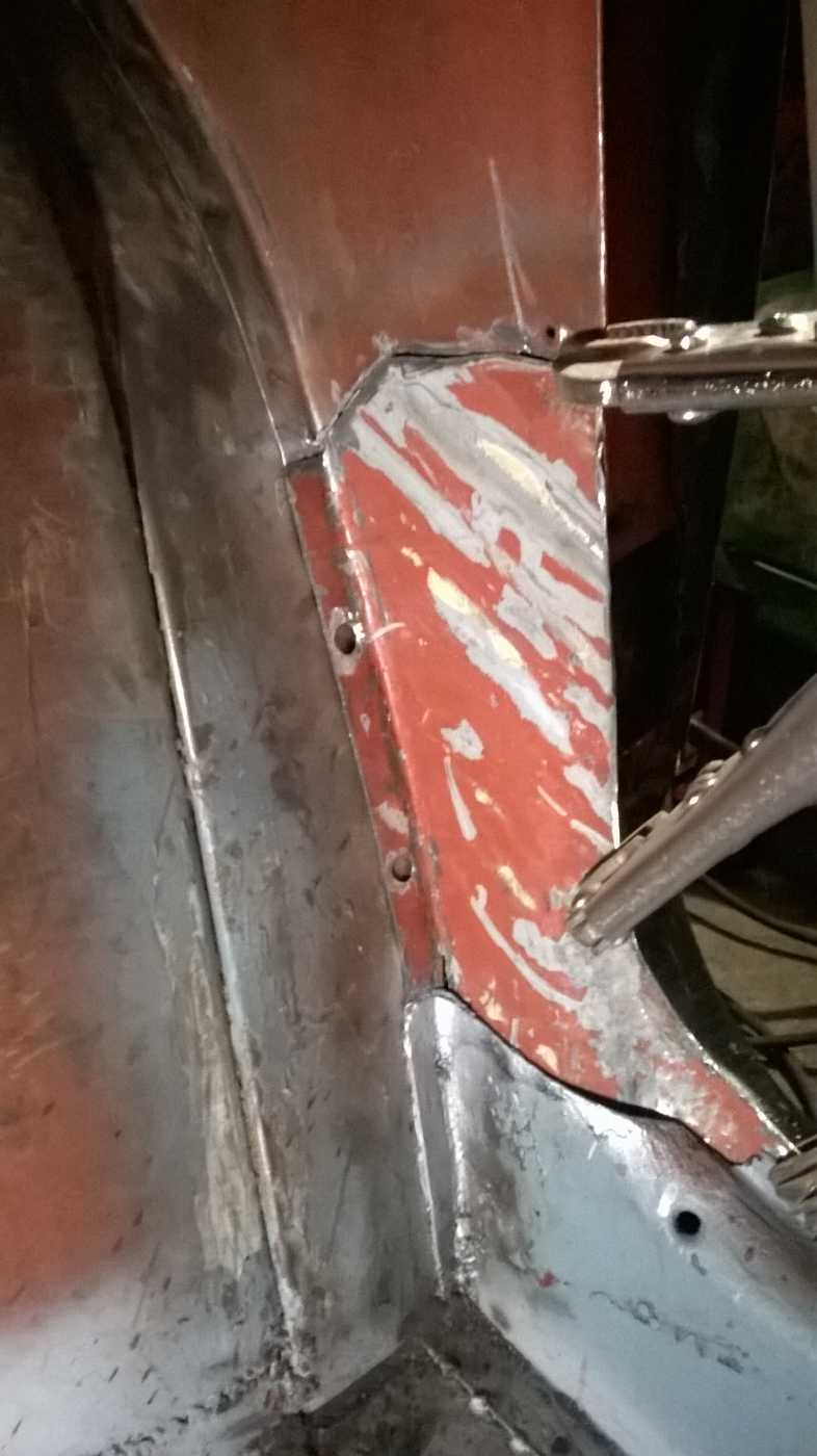

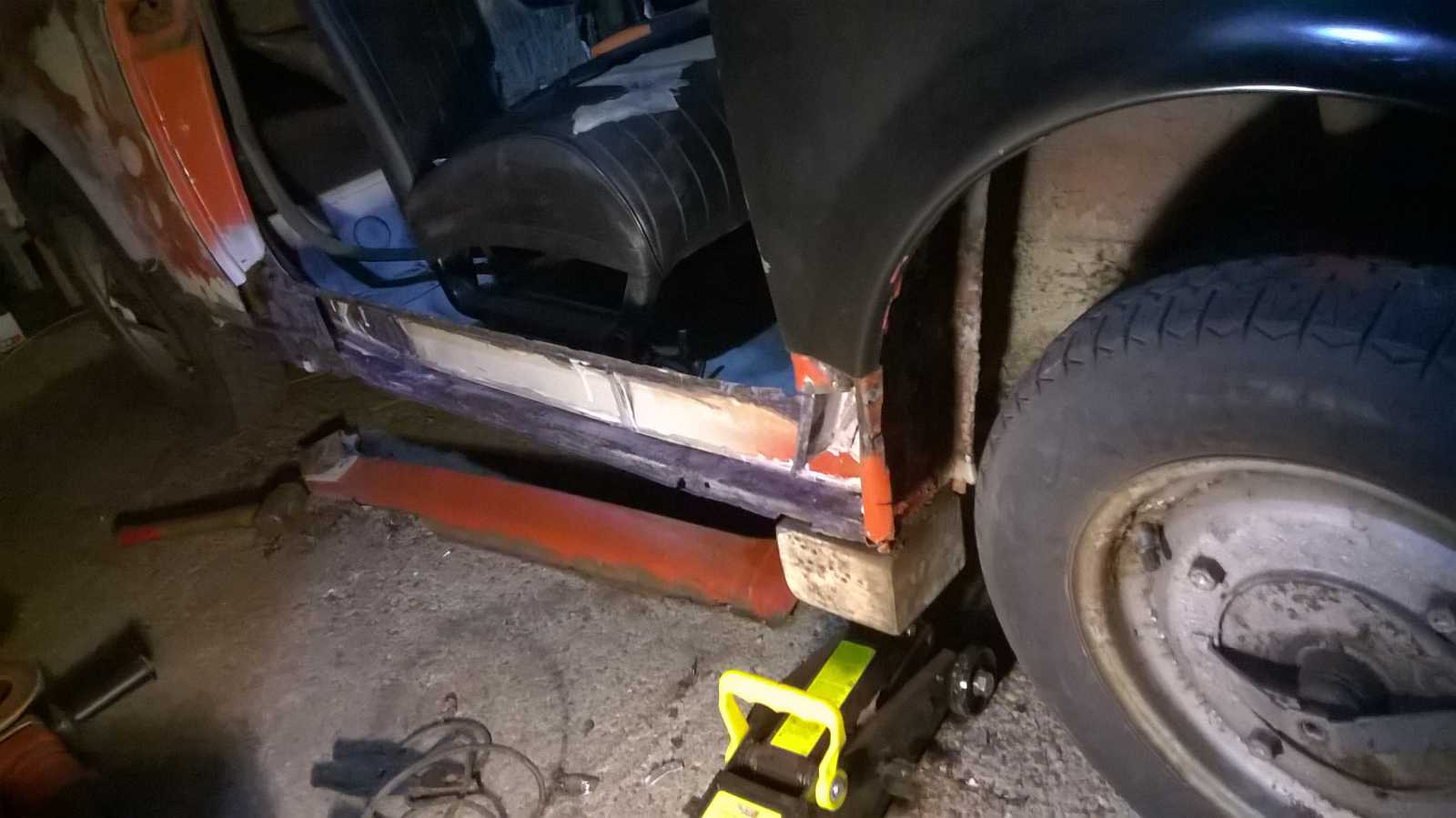

            fefe69

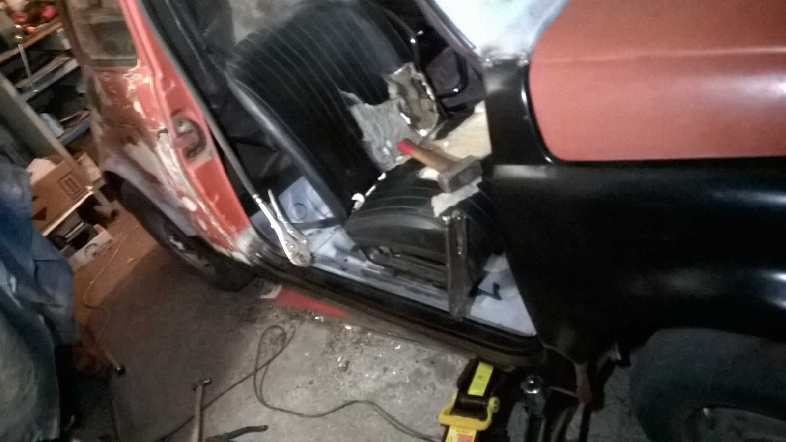

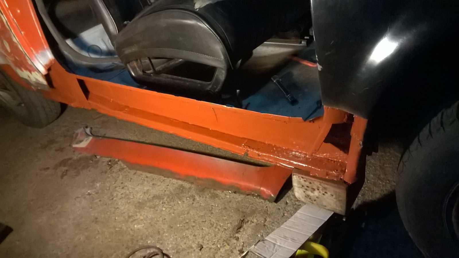

              Ho deciso di sostituire il sottoporta dx esterno anche se in buone condizioni, quindi ho addrizzato l’attacco della cerniera inferiore e incominciato a saldare il nuovo .
              #416681
              fefe69

                    Grazie Tarlone, la saldatrice è una no gas, non è il massimo ma meglio questa che niente… :cheer: tende a bucare le lamiere sottili e lascia parecchie scorie.

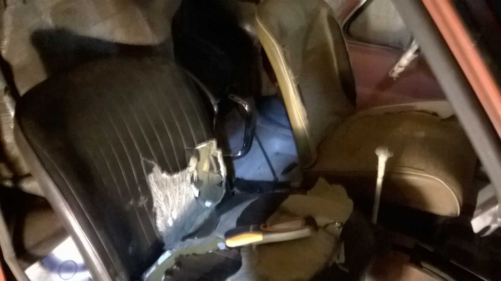

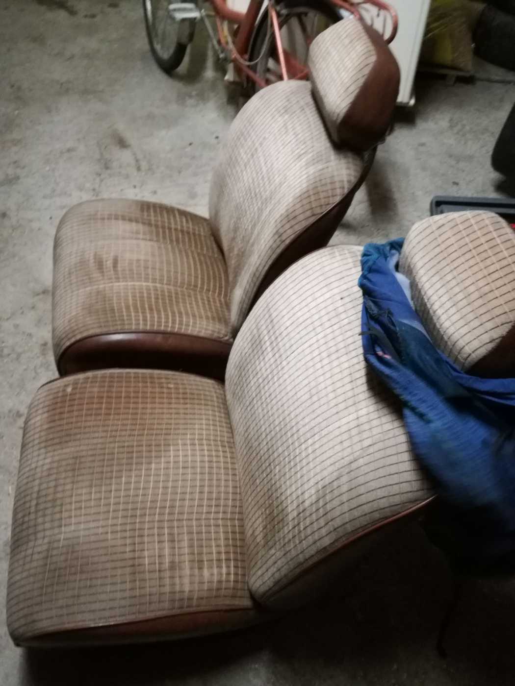

                      ho comprato due sedili anteriori purtroppo uno dei due non è di una L, c’erano montati i sedili di una 126 che adesso cerchero di vendere.

                      fefe69

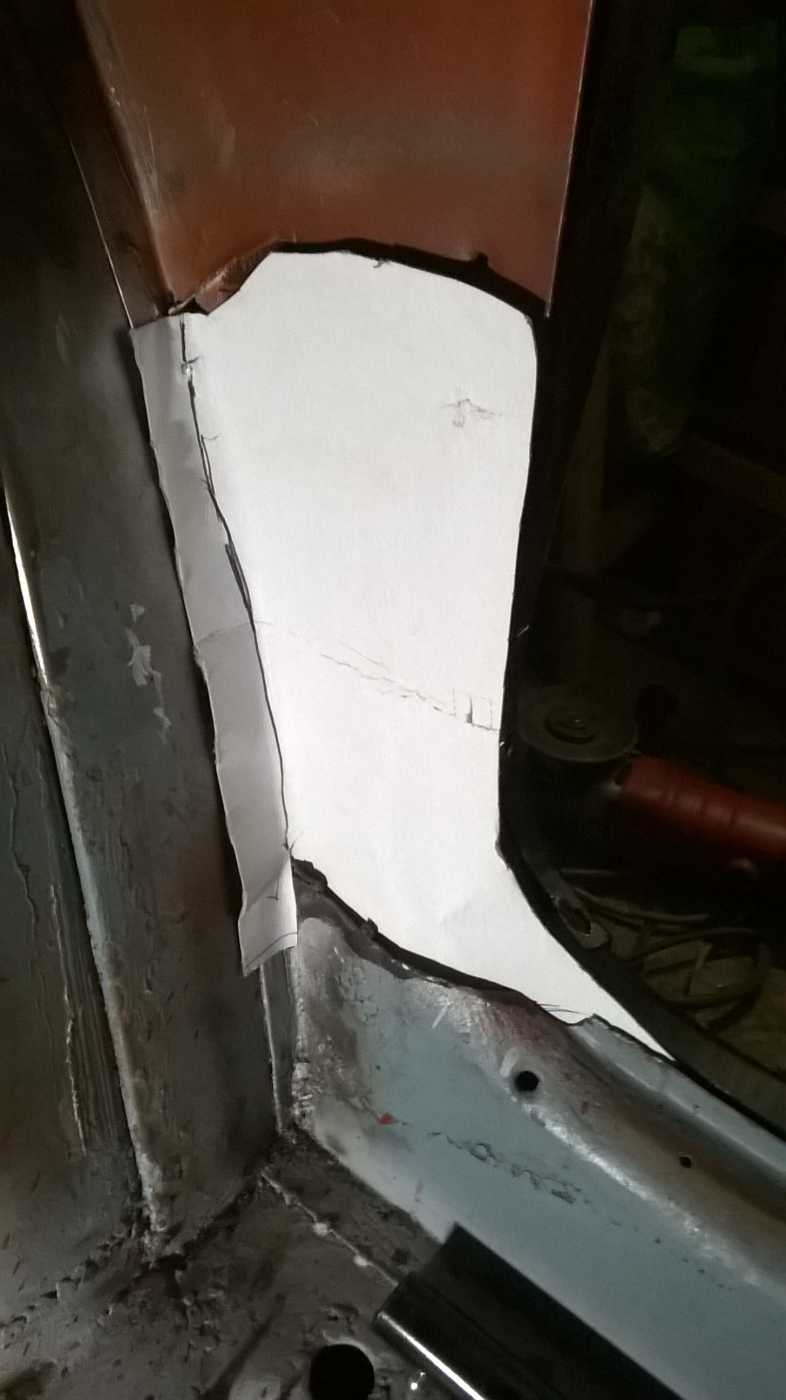

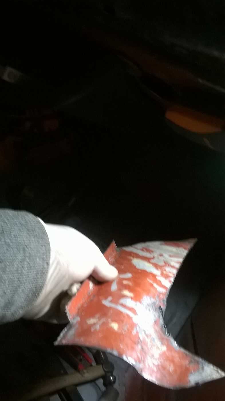

                        I lavori continuano, ho preferito ricostruire questo pezzetto di lamiera che avevo riparato alla buona.

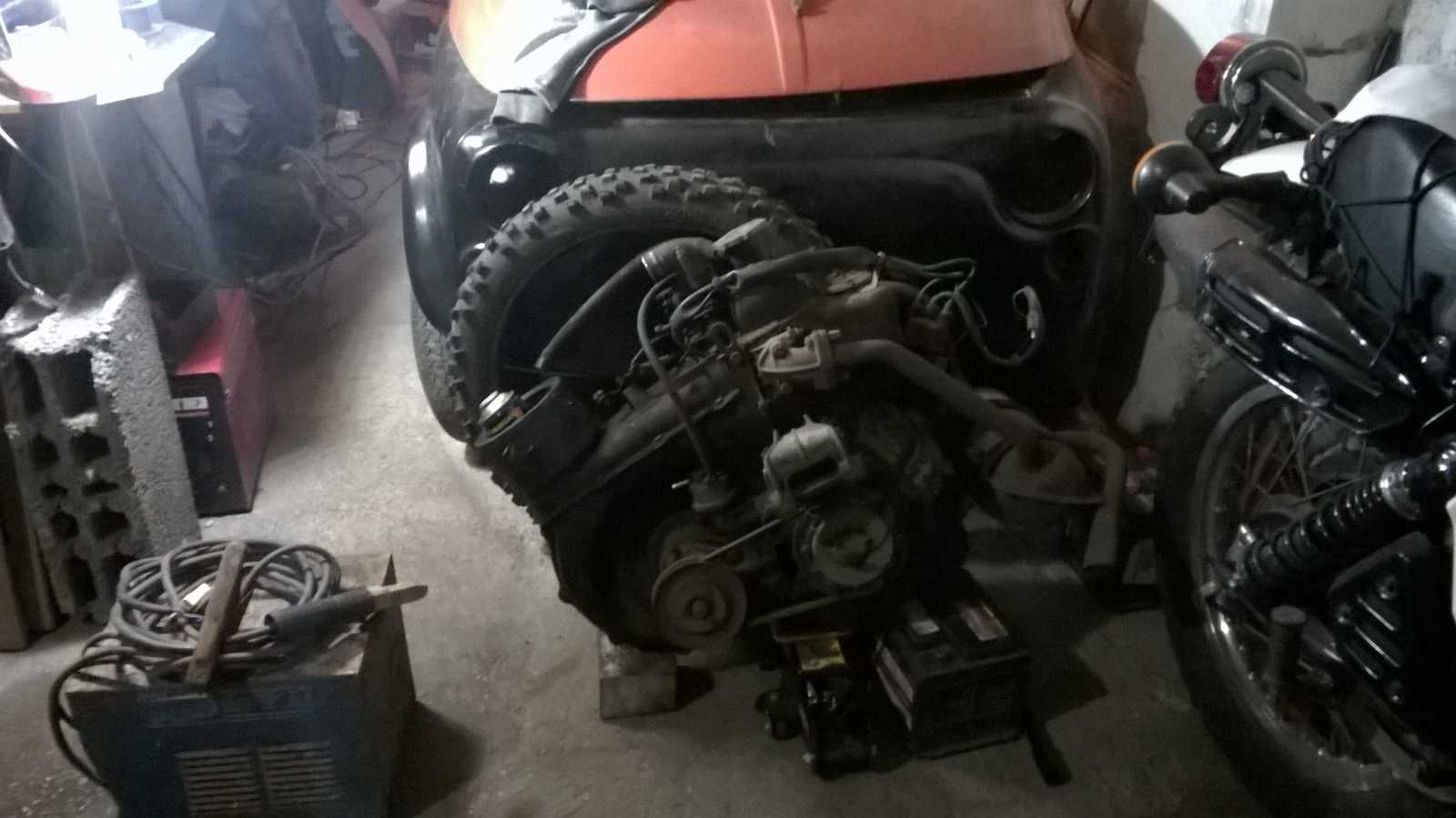

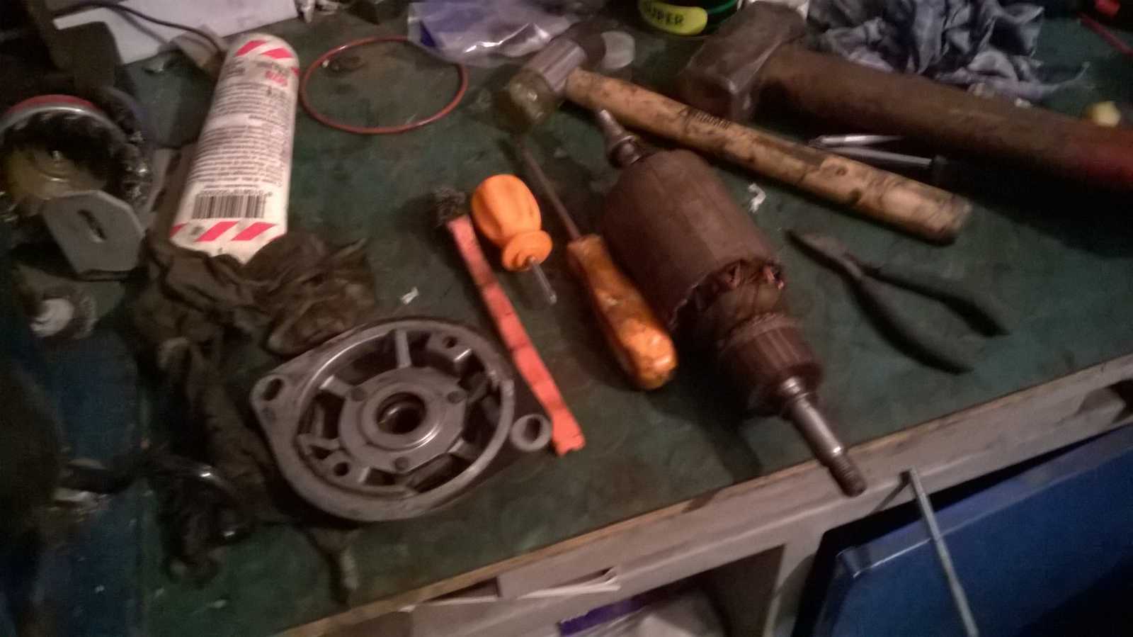

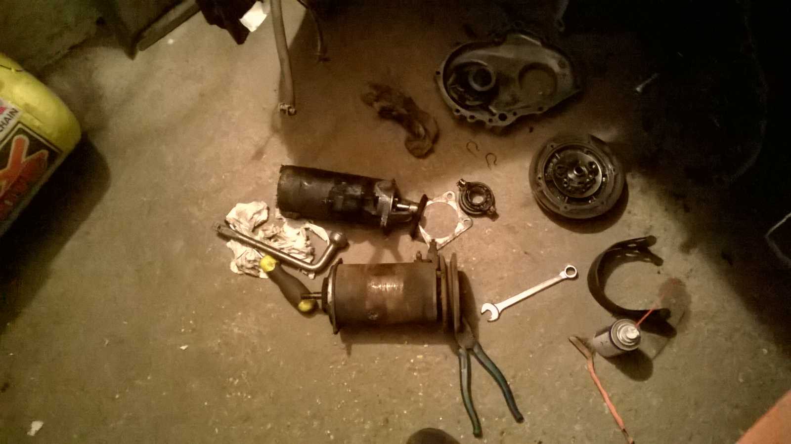

                        fefe69

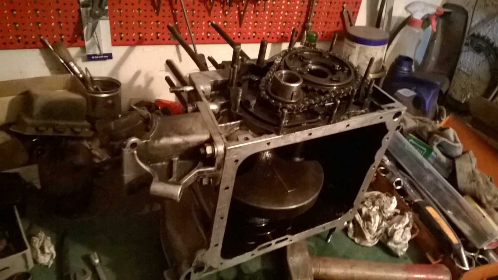

                          Ho smontato il motore e il cambio, ho gia smontato tutto e revisionato motorino e dinamo.
                          #418311

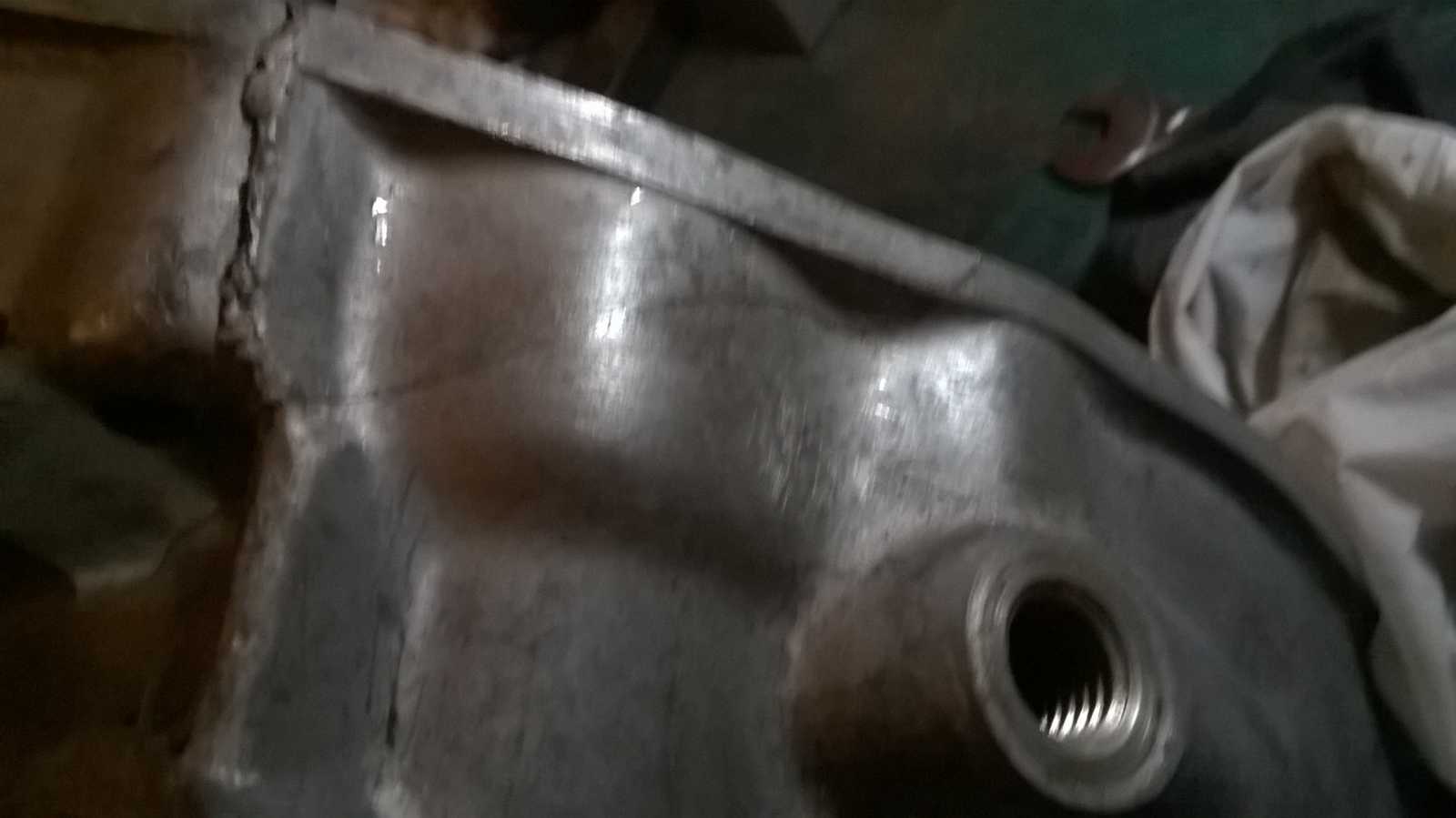

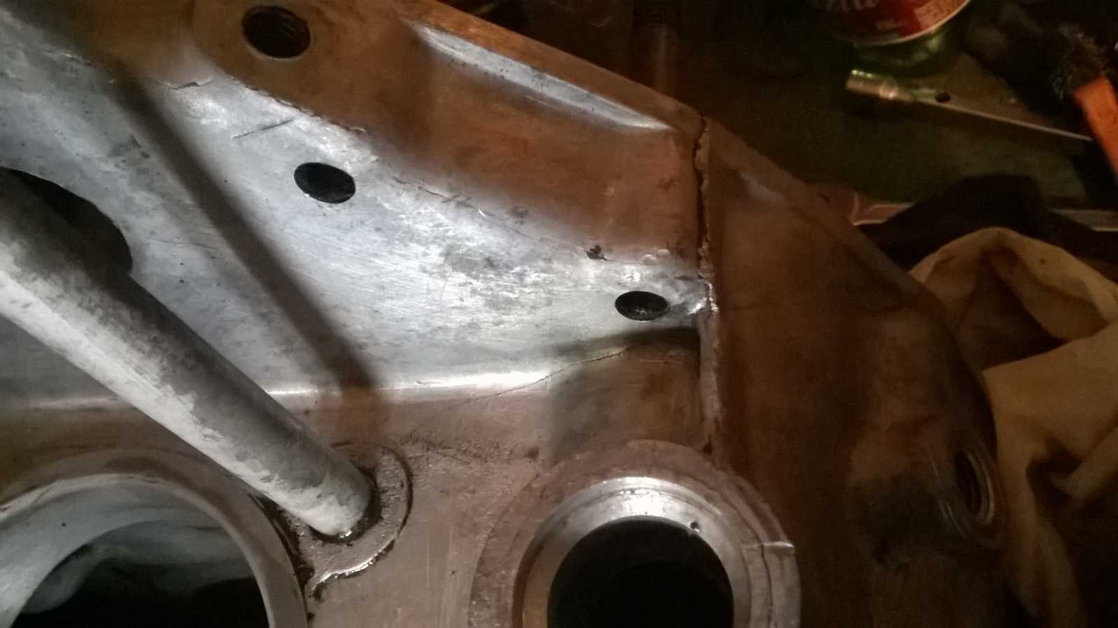

                          fefe69
                            Purtroppo mi sono accorto che sul monoblocco c’è una lesione… 🙁

                              #418339
                              fefe69
                                Grazie Andrea, se non ne troveró un altro lo faró saldare.

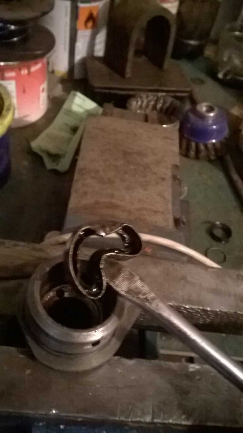

                                fefe69

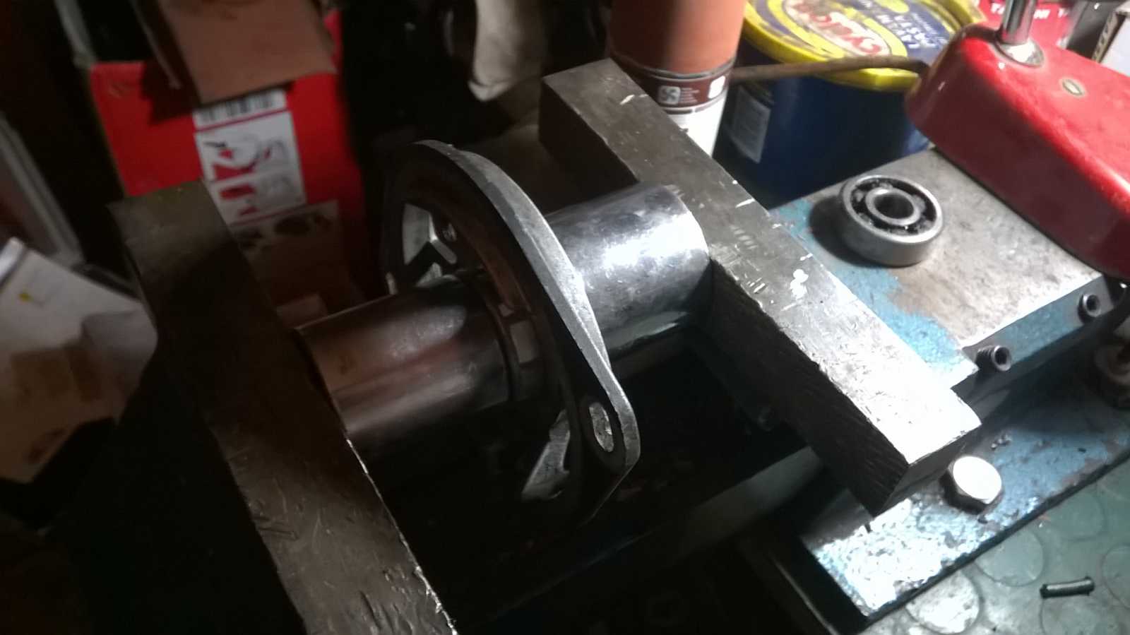

                                  Sto incominciando a sostituire i paraoli e o-ring del cambio, qualcuno mi puo dire se la boccola in bronzo deve avere un po di gioco sull’asse?
