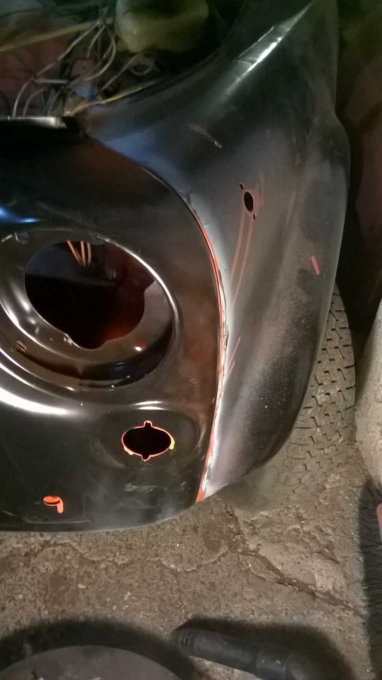

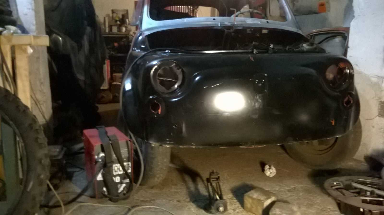

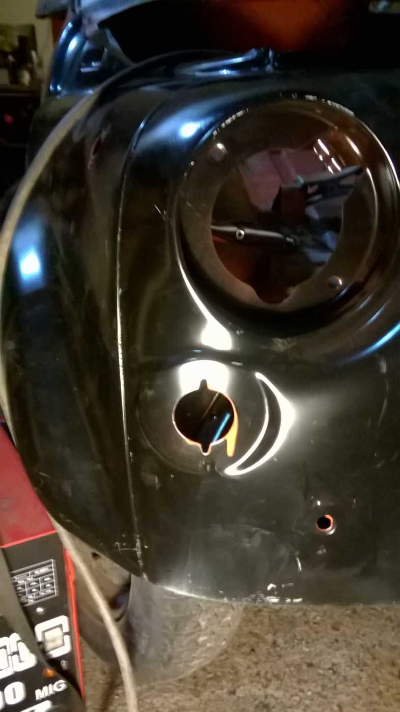

                          fefe69
                            Finalmente ho saldato il parafango e la calandra e sembra combaciare tutto.

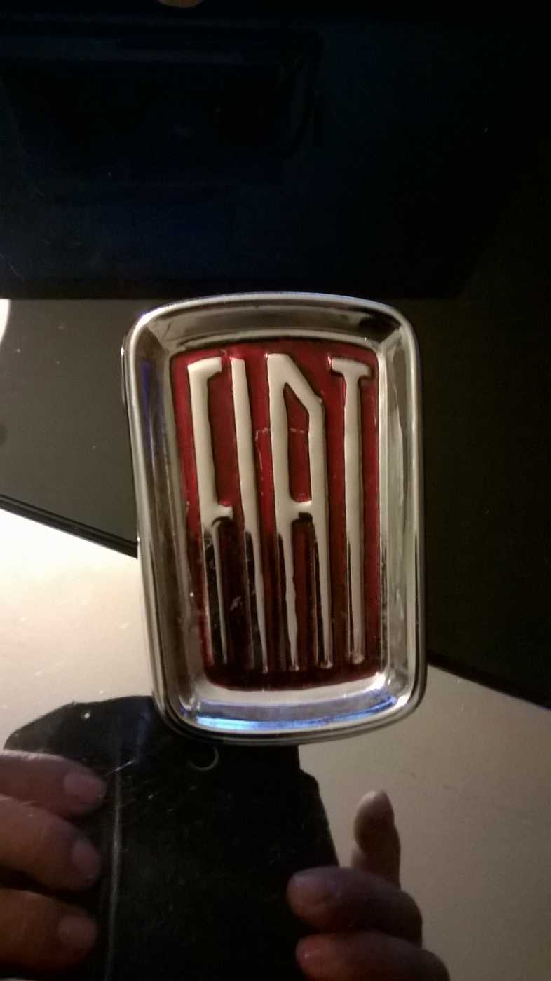

                              fefe69
                                Questo stemma fiat me lo ha regalato un amico anni fa, sapevo che prima o poi l’avrei utilizzato :woohoo:
