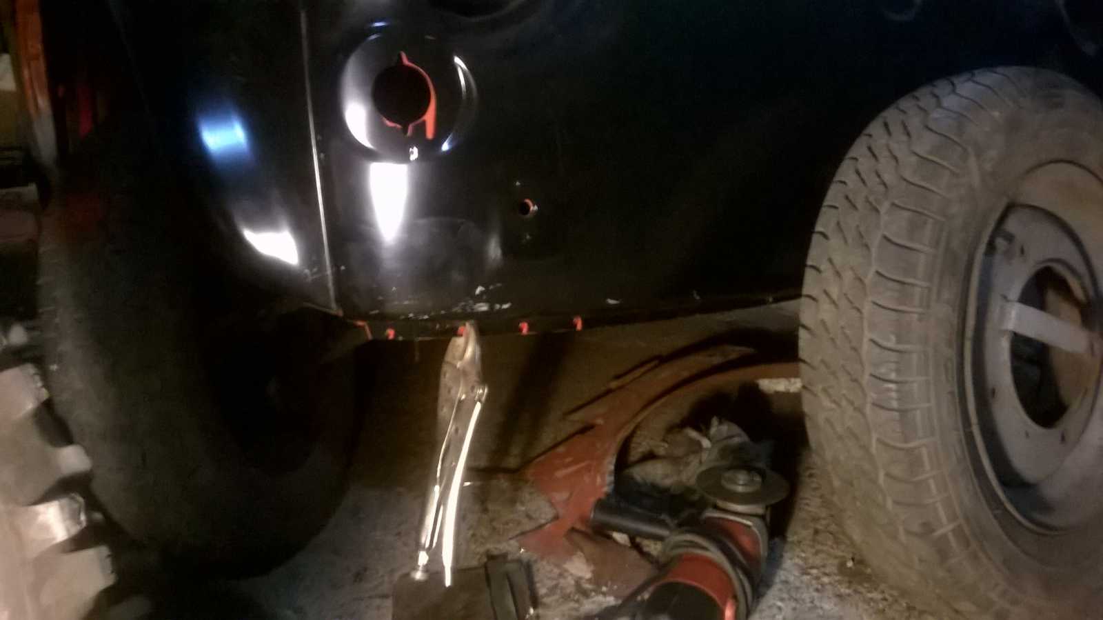

      fefe69
        Ho deciso di sostituire anche il parafango dx e calandra. B)
        Grazie Simo85.

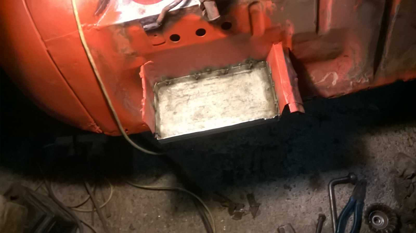

          fefe69

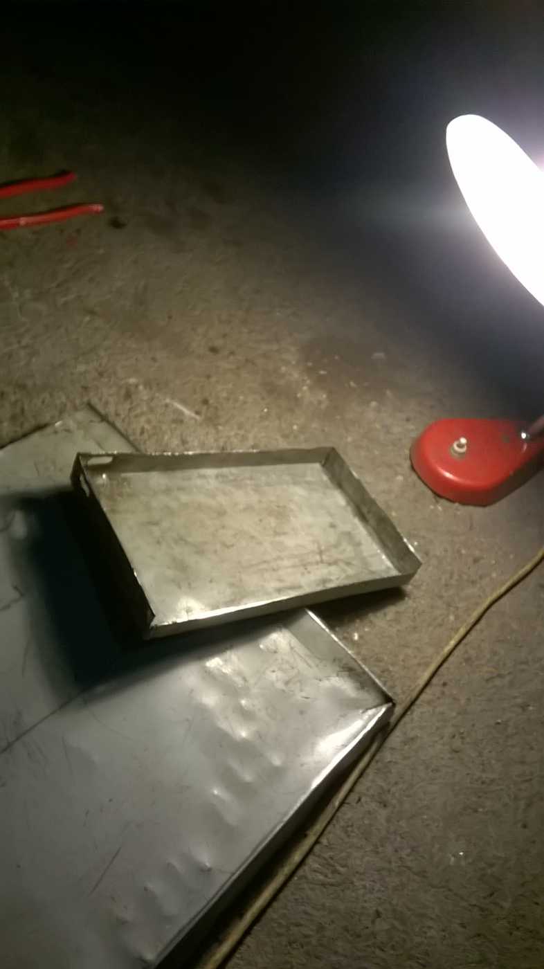

            Con un ripiano di uno scaffare in metallo ho ricostruito la base per la batteria.
            Poi ho fatto qualche prova con i lamierati
            #414321
              Al vano portabatteria fai qualche foro per evitare futuri ristagni di acqua.
              Bel lavoro, seguo.

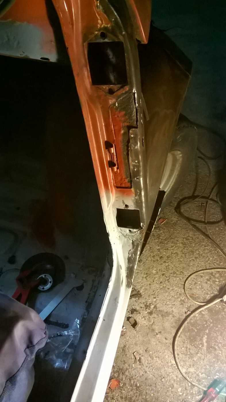

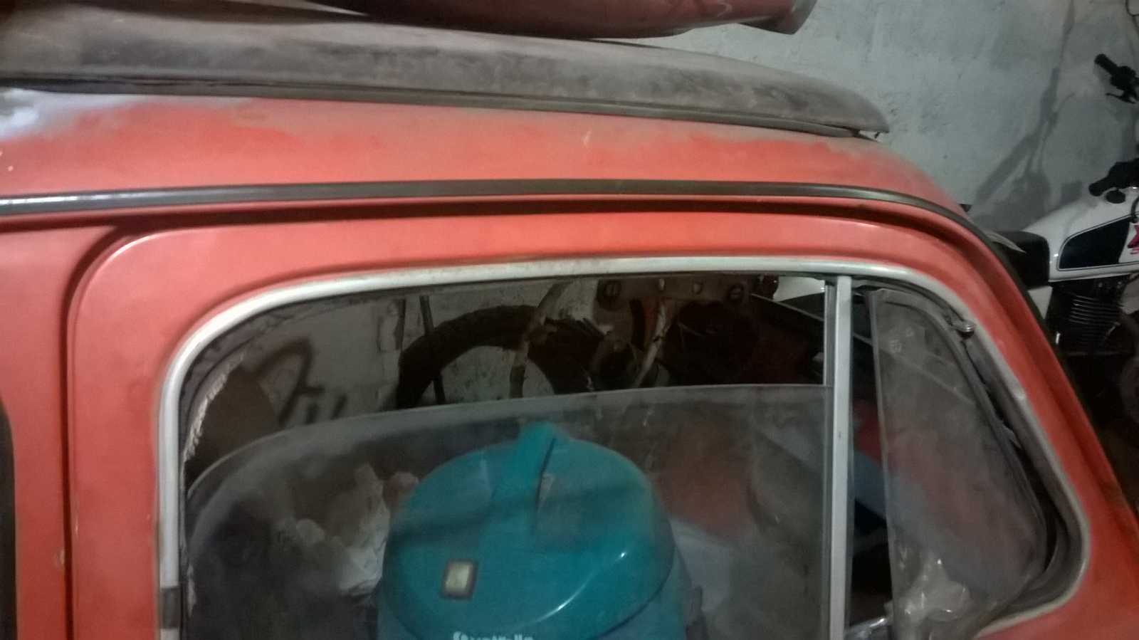

              #414514
              fefe69

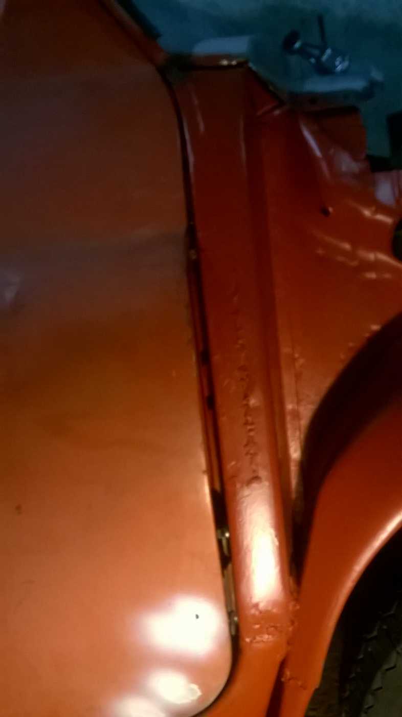

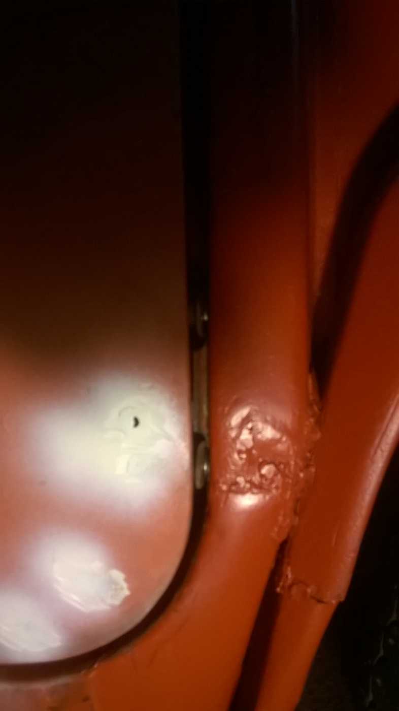

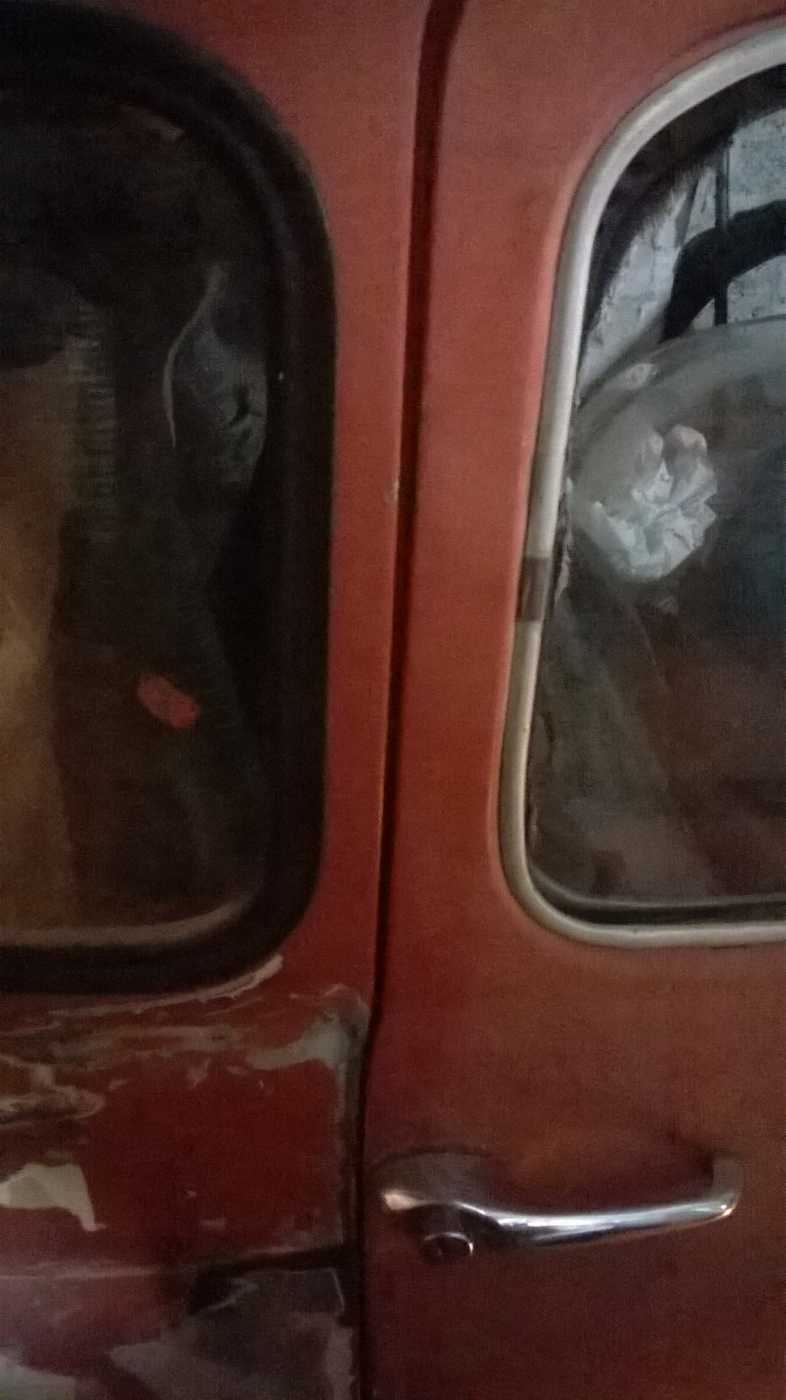

                Ho un problema con lo sportello dx, per avere lo sportello in linea con la serratura ho dovuto inserire 2 rondelle per ogni bullone della cerniera inferiore 🙁 non capisco cosa è storto….qualcuno puo darmi qualche consiglio?

                  g.cassetta
                    Per il discorso spessore filo porta vatti a fare un giro sul topic del mio restauro… anche io ho avuto quel problema e c’è spiegato il perché!
                    Ora tempo 5 minuti e inserisco tutte le foto dell’ ultimo intervento fatto per risolvere!
                    Continuo a seguire il tuo restauro con interesse! 😉

                        fefe69
                          Grazie l’ho trovato, ottimo lavoro, nel mio caso il danno è stato fatto in una riparazione precedente perchè non ho smontato ne fondi ne sottoporta dx, forse è stato un incidente, ho dovuto spessorare 3,5 mm.

                          g.cassetta
                            [quote=”fefe69″ post=309962]Grazie l’ho trovato, ottimo lavoro, nel mio caso il danno è stato fatto in una riparazione precedente perchè non ho smontato ne fondi ne sottoporta dx, forse è stato un incidente, ho dovuto spessorare 3,5 mm.[/quote]
                            Cavolo 3,5 mm di spessore alle cerniere sono tanti… poi la luce porta anteriore come la sistemi??? In ogni caso se hai spessorato e la luce porta al posteriore va bene… vorrà dire che ti aggiusti col parafango cercando di adeguarlo per ottenere una luce filo porta all’ anteriore quanto più omogenea e simile all’ originale possibile!!! Almeno io penso che sia la cosa migliore!
                            Se ci sono altri pareri fatevi avanti! 😉

                            fefe69
                              Si penso che farò cosi cercherò di adattare il tutto perchè secondo me ha ceduto la parte anteriore forse a seguito della sostituzione del sottoporta che fecero fare i vecchi propietari.
                              #414867
                              g.cassetta
                                [quote=”fefe69″ post=310225]Si penso che farò cosi cercherò di adattare il tutto perchè secondo me ha ceduto la parte anteriore forse a seguito della sostituzione del sottoporta che fecero fare i vecchi propietari.[/quote]
                                Buonasera… aspetta però anche altri pareri… non fermarti al nostro! Non hai una foto del profilo porta da chiusa con gli spessori aggiunti per valutare la chiusura??? 😉
                                #414881
                                fefe69
                                  Al momento ho pochissimo spazio per fare una foto che faccia capire bene la situazione. 🙁 comunque domani voglio fare un po di misurazioni per capire se si può rimediare.
