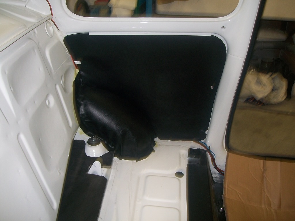

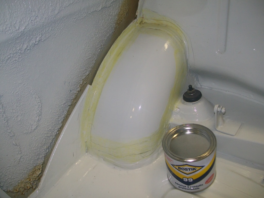

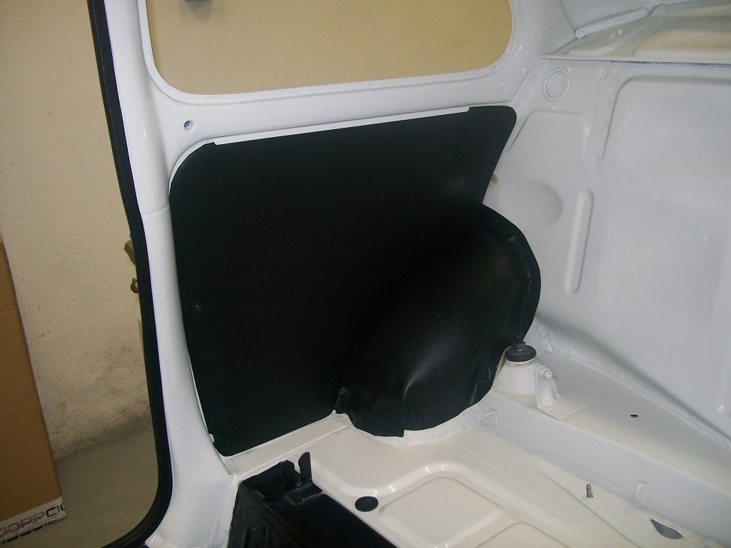

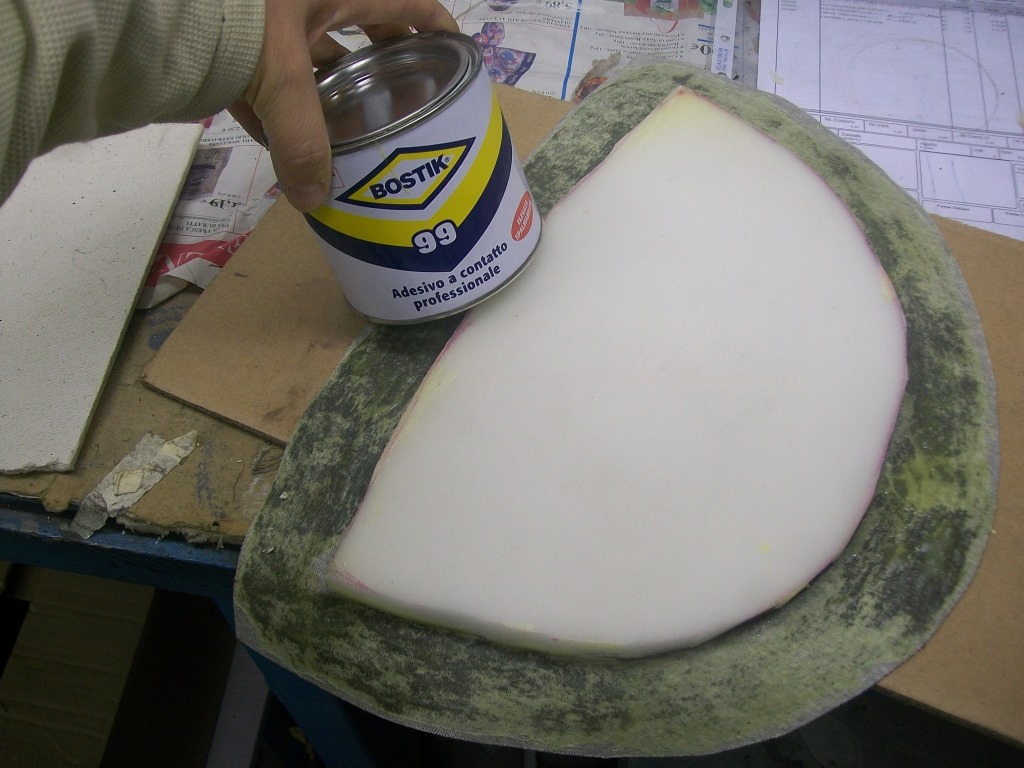

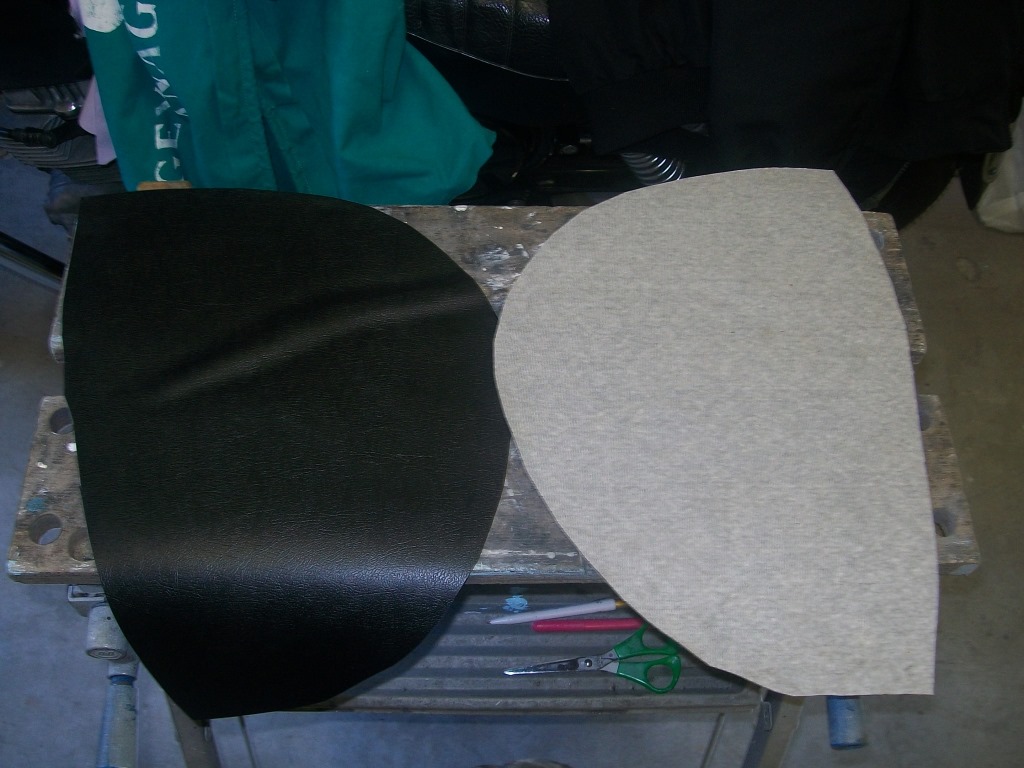

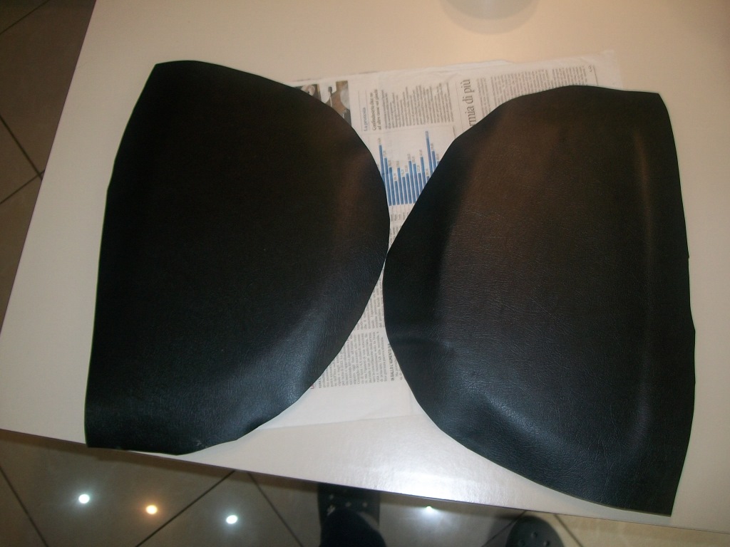

                            Per adesso vorrei sottoporre alla vostra attenzione qualche lavoro di tapezzeria.

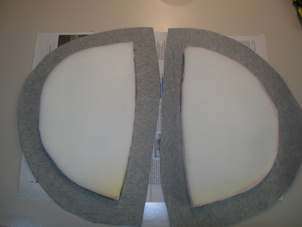

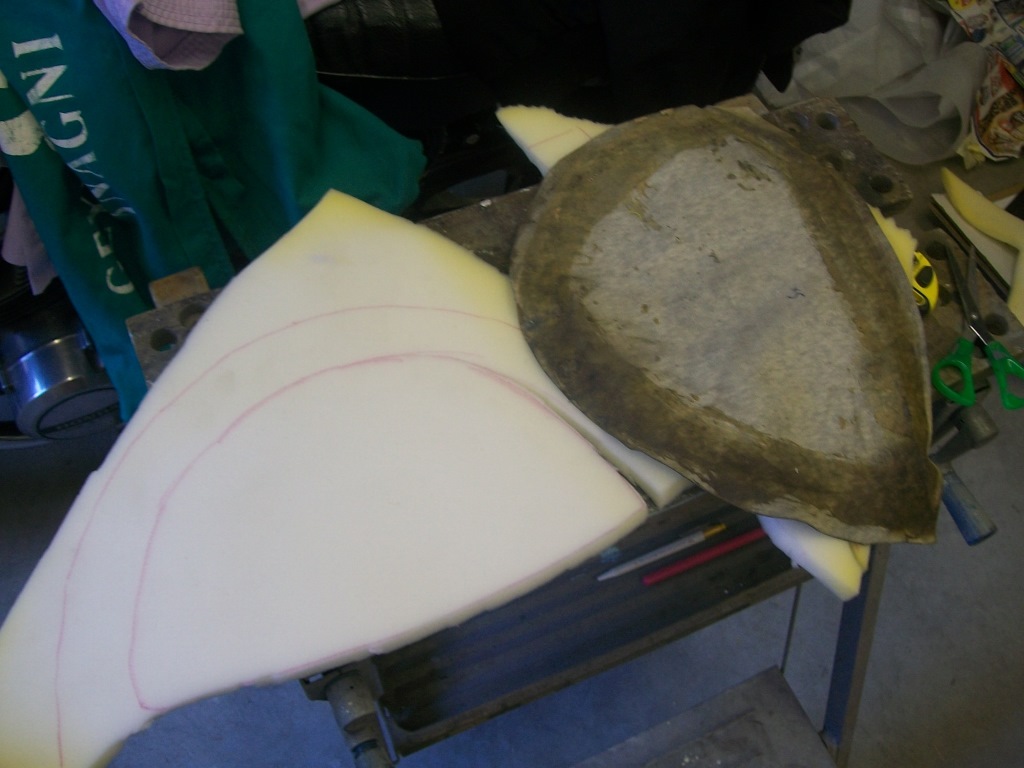

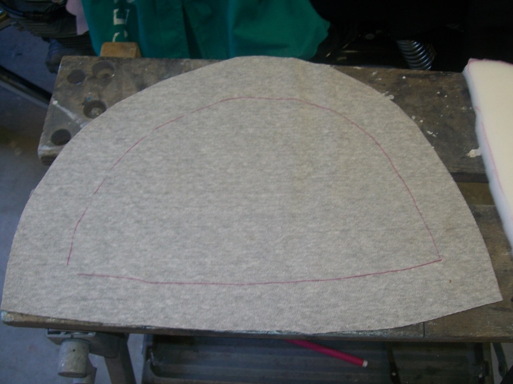

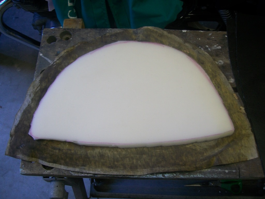

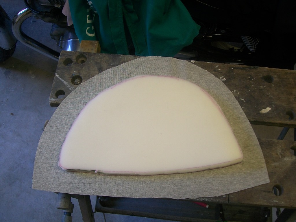

                            Ho rifatto i fianchetti lateralio posteriori, copiando dai vecchi. Ho utilizzato come “forma” la pelle vecchia e ho sostituito la gomma piuma:
                            Un pò di bostik e via:

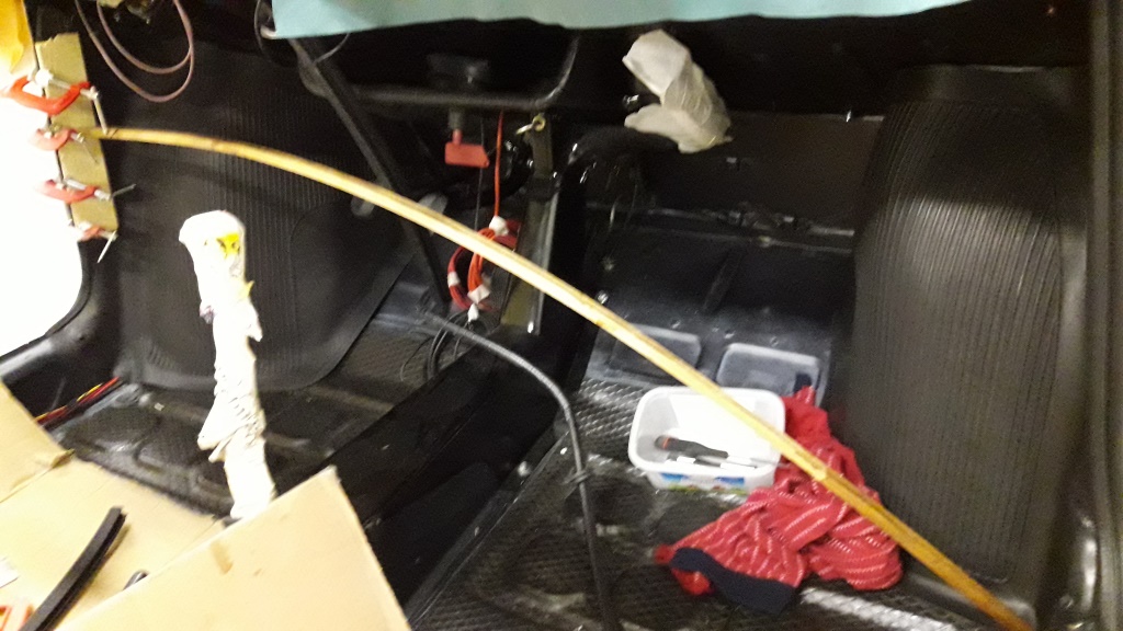

                            #391142

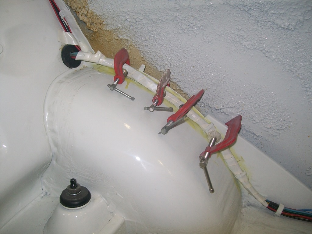

                            SpecialScioneri
                              Peer non impiastrare l’impianto elettrico con il bostik, nella regione interessata dall’incollaggio, ho nastrato la mazzetta di fili con del nastro isolante:

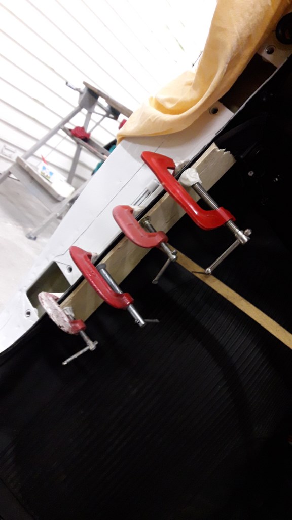

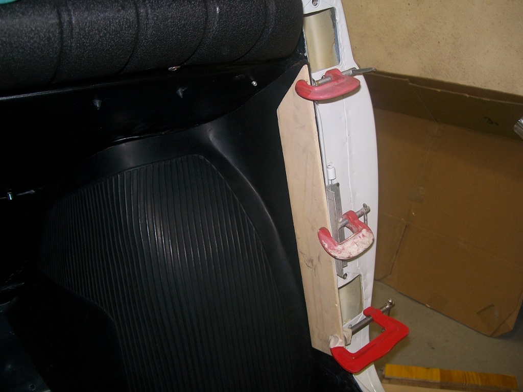

                              SpecialScioneri

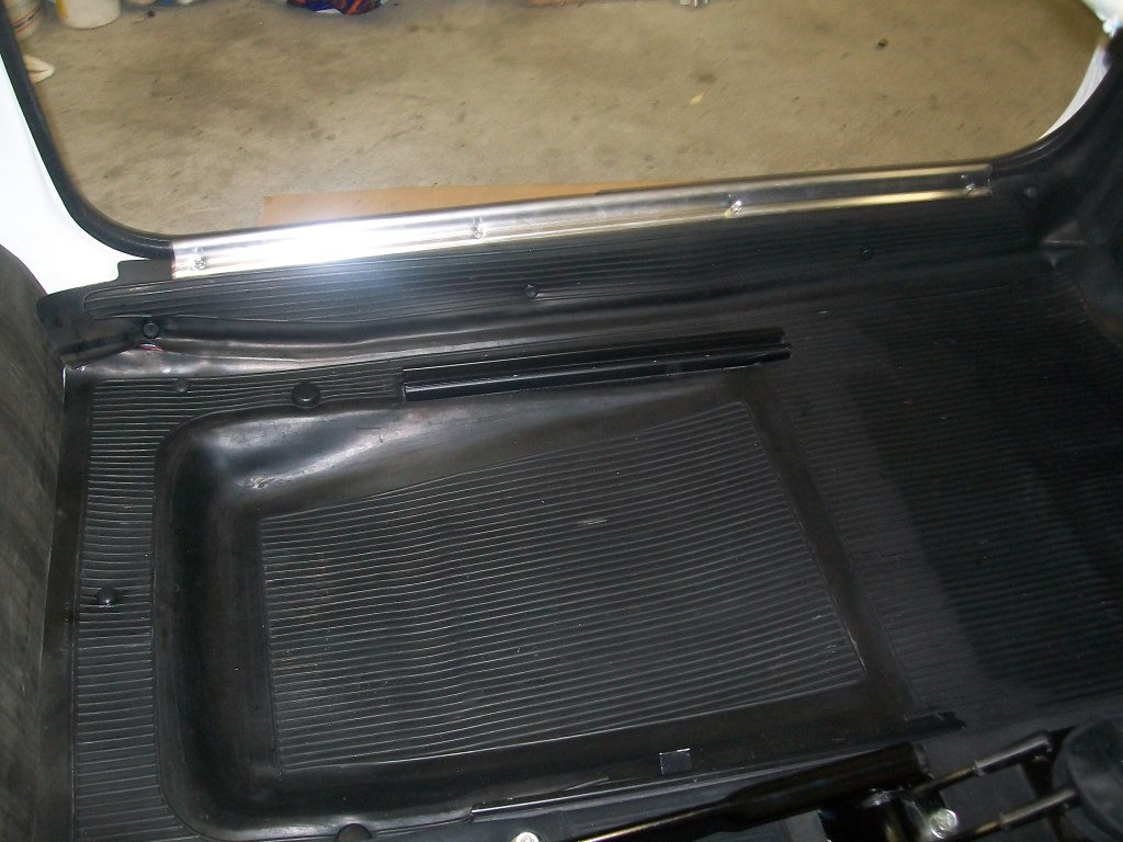

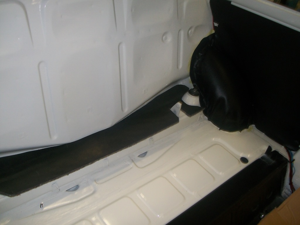

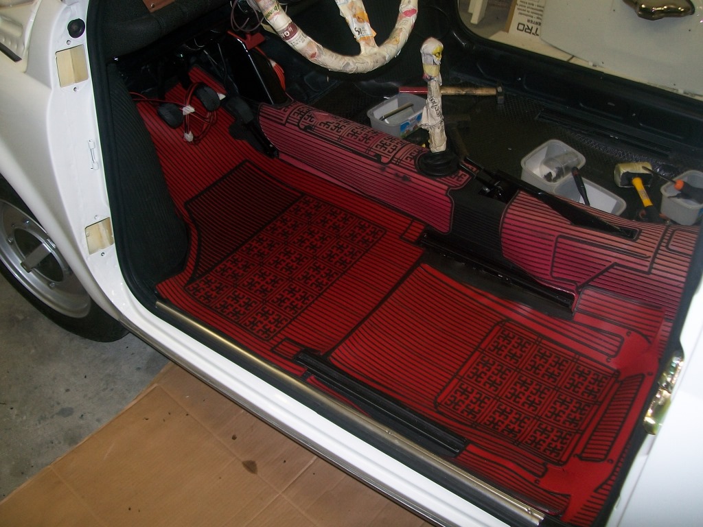

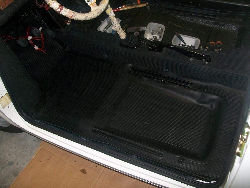

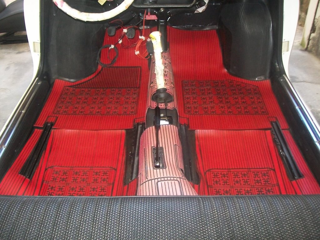

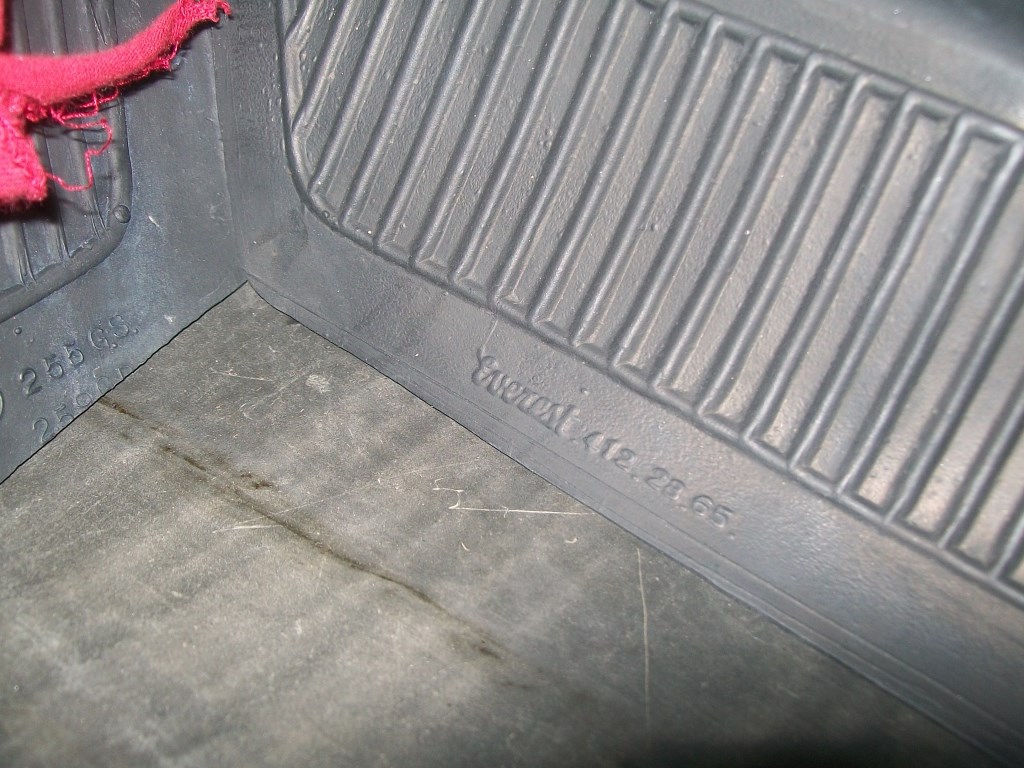

                                Questo è il particolare del montaggio dei sottotappeti – tunnel – tappeti. I sottotappeti sui passaruota li ho incollati con Bostik, fermandoli con morsetti, tavolette di compensato, aiutandomi anche con un bastoncino di legno che faceva da contrasto:
                                Nella prossima foto si dovrebbe leggere la marca, se non erro “Everest” dei sottotappeti di primo impianto:
                                Naturalmente, mi sono impazzito a fermare il tutto con appositi gommini … che lavoraccio …. solo dopo ho capito che bastava aiutarsi con un elettrodo per saldature e infilando la sua estremità in metallo nel “buchino cieco” che si trova in testa al gommino, si riesce senza difficoltà a fissarli alla carrozzeria. …. e questi sono i tappeti:
