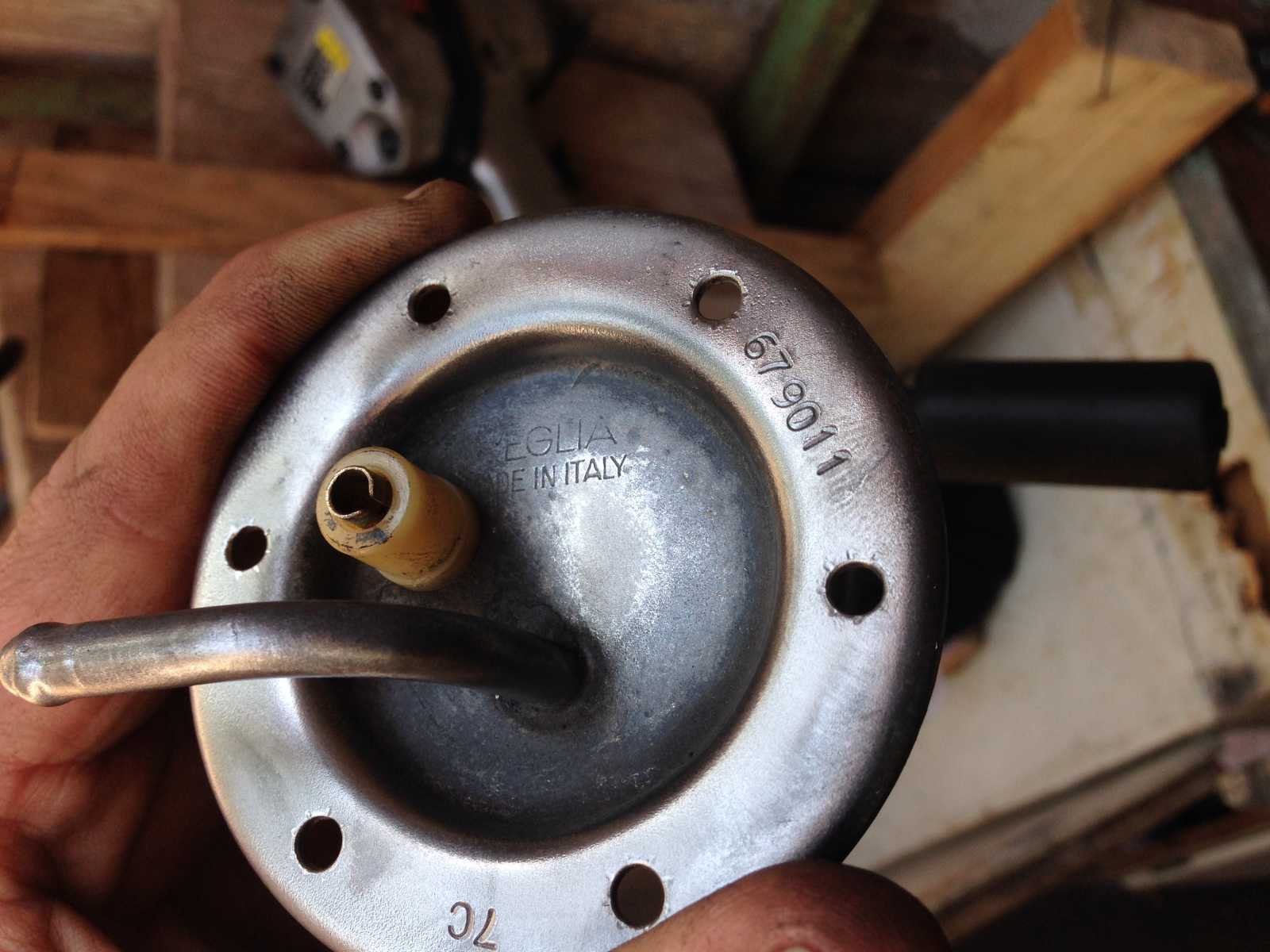

        Ciao Francesco78,
        la flangia del galleggiante sula mia Rosina l’ho trovata verniciata. Visto che Rosina non è mai andata in carrozzeria se non per un piccolo urto sul parafango ant sx, non mi sono proprio posto il dubbio che hai sollevato te. … Meglio indagare più a fondo.
        Inoltre, quando pubblico foto sul forum, le stesse le giro sempre per approvazione anche al CT in modo che se c’è qualcosa che non va lui mi risponde facendomi notare l’errore.
        Visto però che qualcosa può scappare a tutti, CT compreso, per non rischiare, conviene che giro il tuo quesito al CT e ricevuta la sua risposta la pubblicherò qui. Penso sia la cosa migliore.
        Grazie per il fatto che mi stai seguendo e per tutte le “dritte” che mi stai fornendo. B)
        #382718
        francesco78
          Figurati…. per me è un piacere!
          Specifica al CT che il mio galleggiante rinviene da una F del giugno ’67 che ho utilizzato come donatrice parziale per la mia…
          Magari negli anni alcune cose sono cambiate…

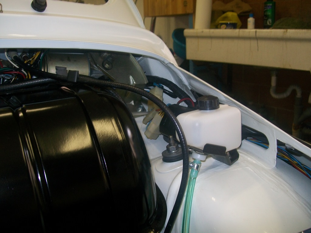

                  Buongiorno a tutti,

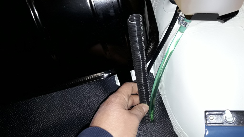

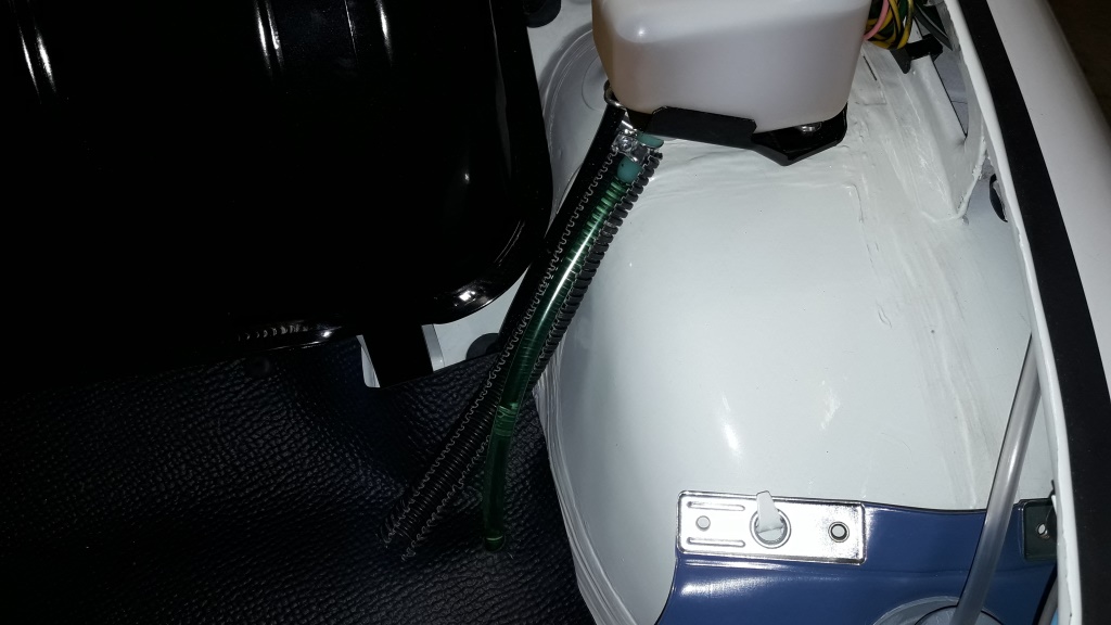

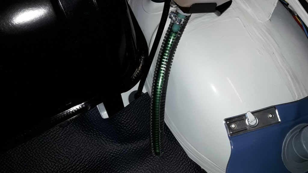

                  pubblico le foto della “sistemazione tubo olio freni” e precisamente il tratto che va dal serbatoio e che rimane a vista nel vano anteriore, prima di inserirsi al di sotto della scocca.
                  Il CT mi aveva consigliato di inframezzare tra il tubo e il passaruota un pezzo di camera d’aria per evitare che eventuali fuoriuscite di olio possano rovinare la vernice:

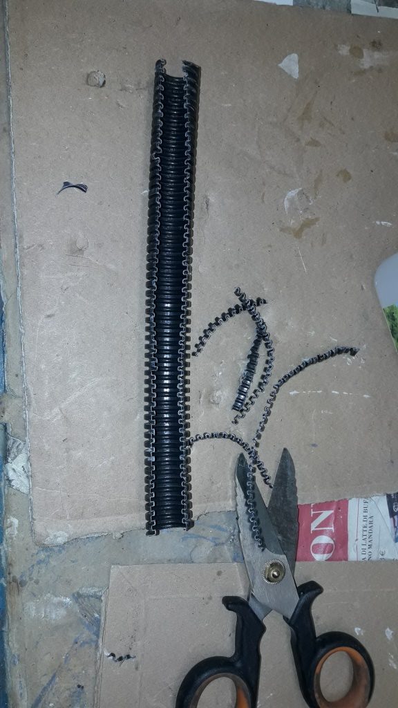

                  e visto che non mi piaceva l’idea della camera d’aria, ho pensato di utilizzare un pezzo di corrugato, tagliato longitudinalmente:
                  Poi ho postato le foto al CT il quale ha espresso il seguente parere:
                  “…è un’ottima soluzione. Però ogni tanto controlli dalla parte interna che non ristagni liquido freni nelle pieghe della guaina. … nell’eventualità accadesse e dovesse sostituire la guaina, ripari la lamiera da eventuali schizzi di liquido. Il liquido freni si elimina con acqua corrente. ”
                  Ho ritenuto opportuno condividere con voi questa idea e l’accettazione da parte del CT nel caso qualcuno la volesse adottare.

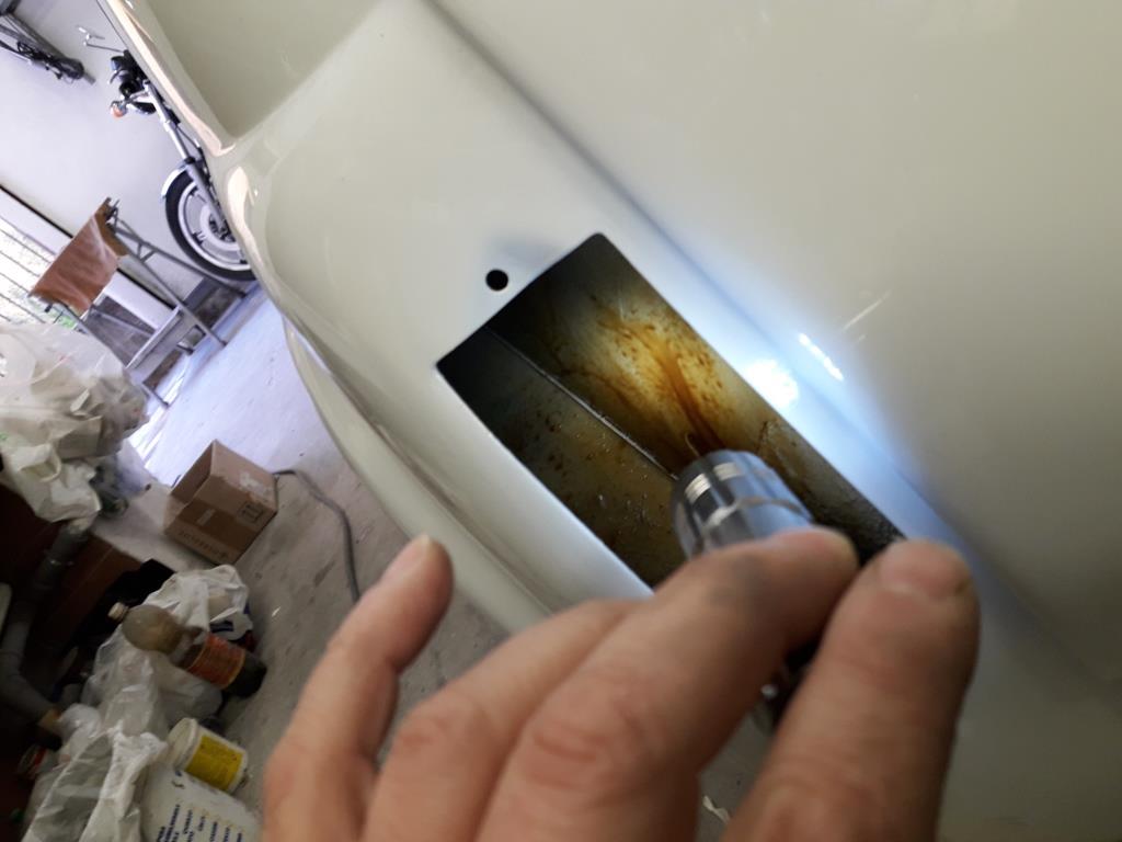

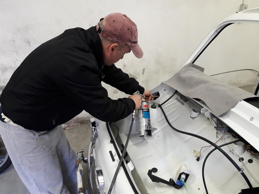

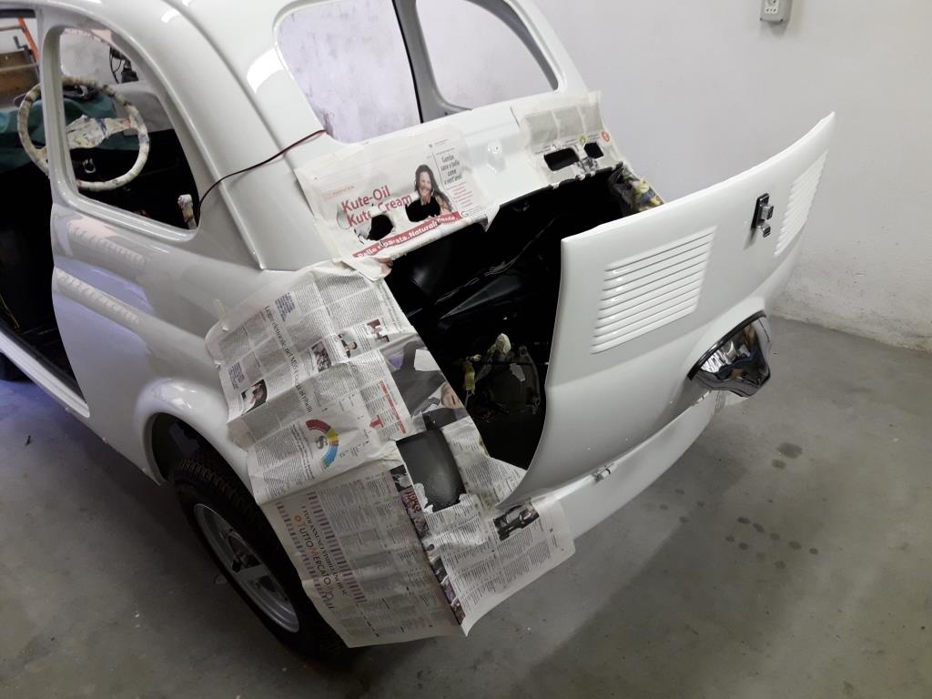

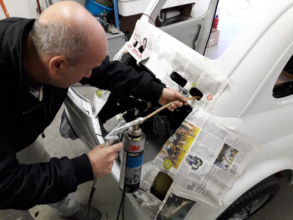

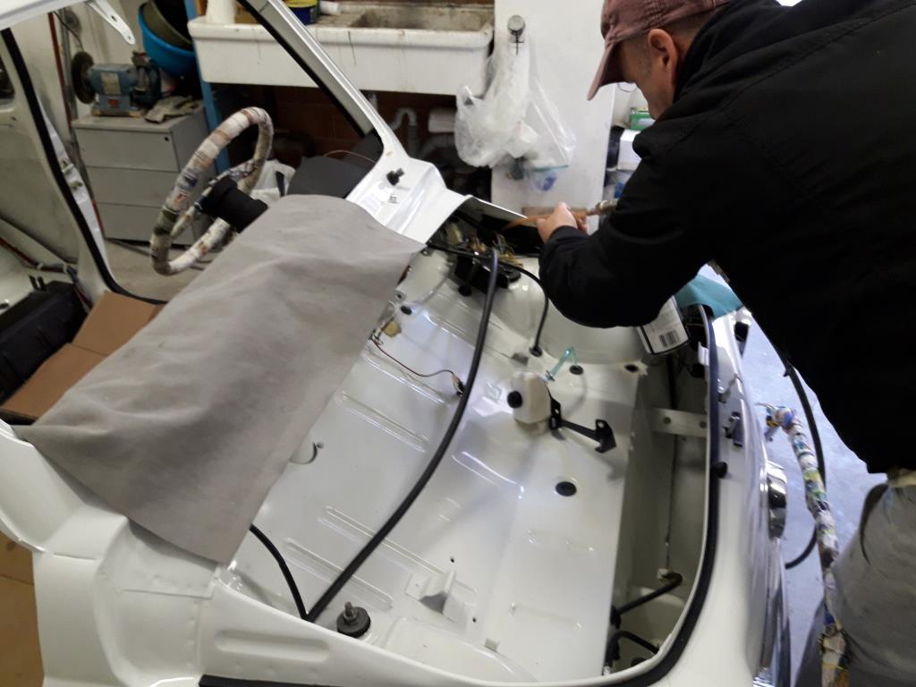

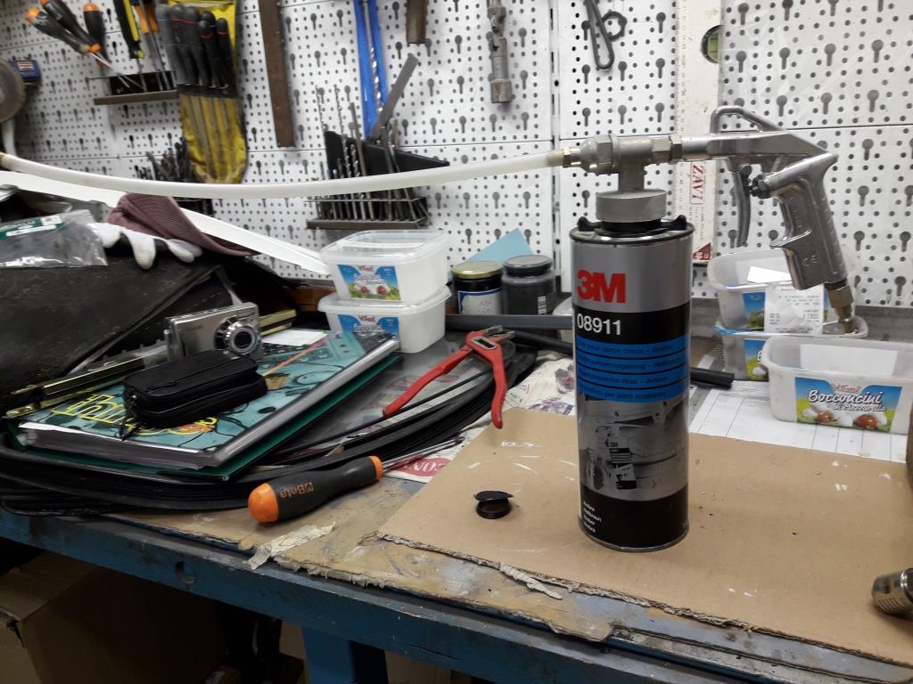

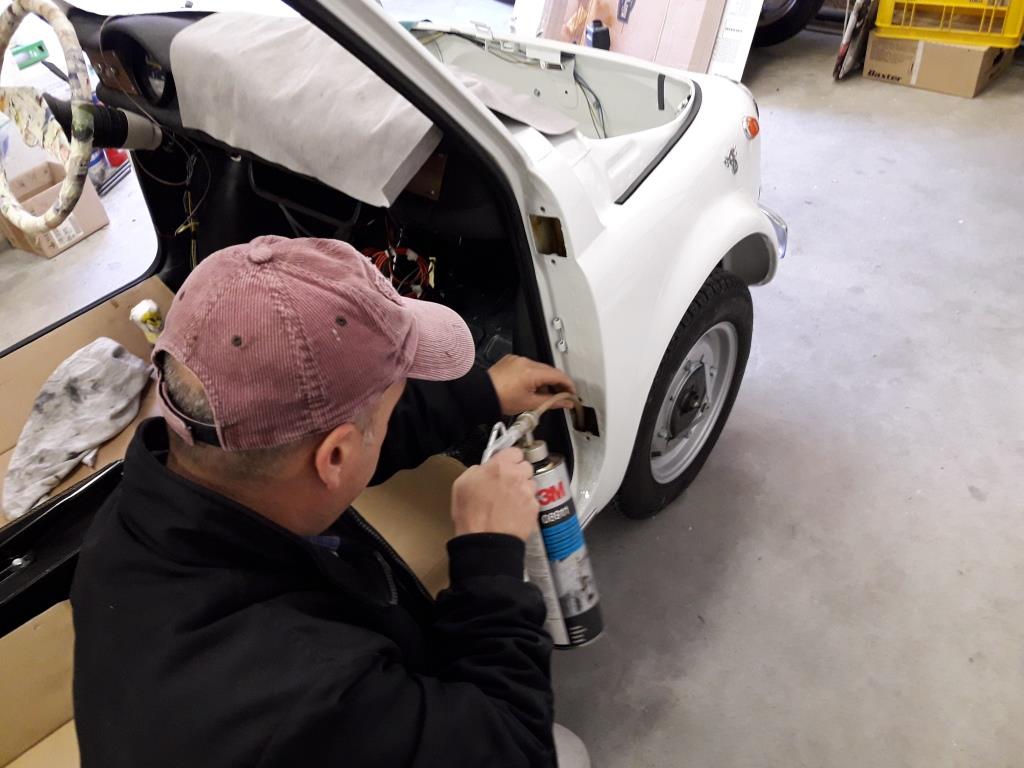

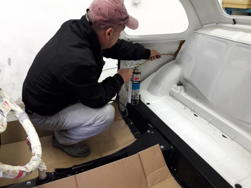

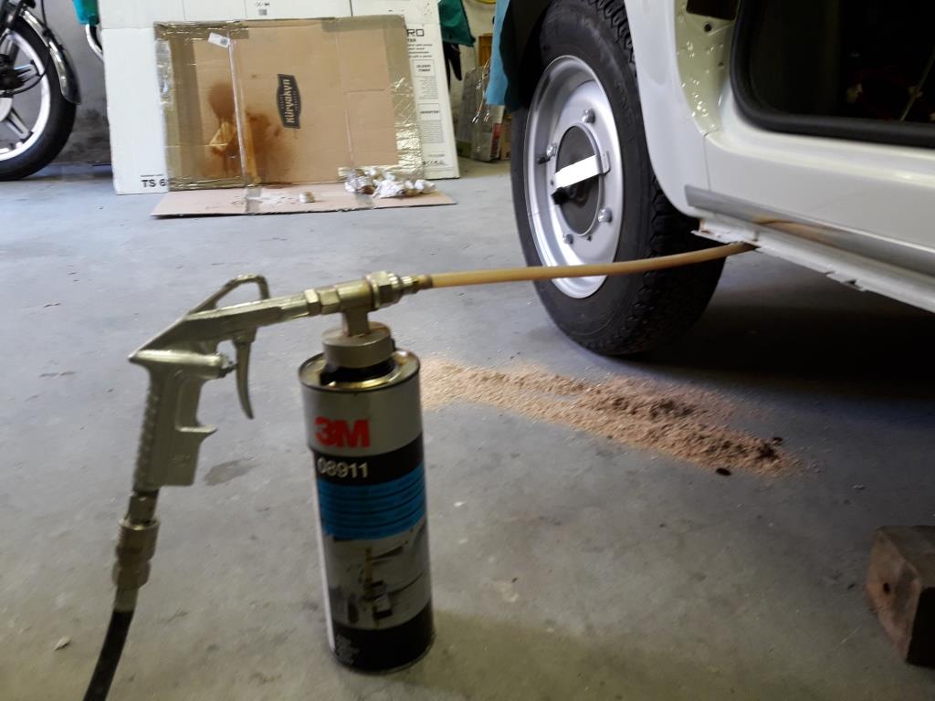

                    Queste sono le foto della “applicazione della cera negli scatolati”. Prima ho incartato la Rosina …. non si sa mai!
                    Poi, armato di pistola caricata a cera 3M …
                    #382883
                    SpecialScioneri

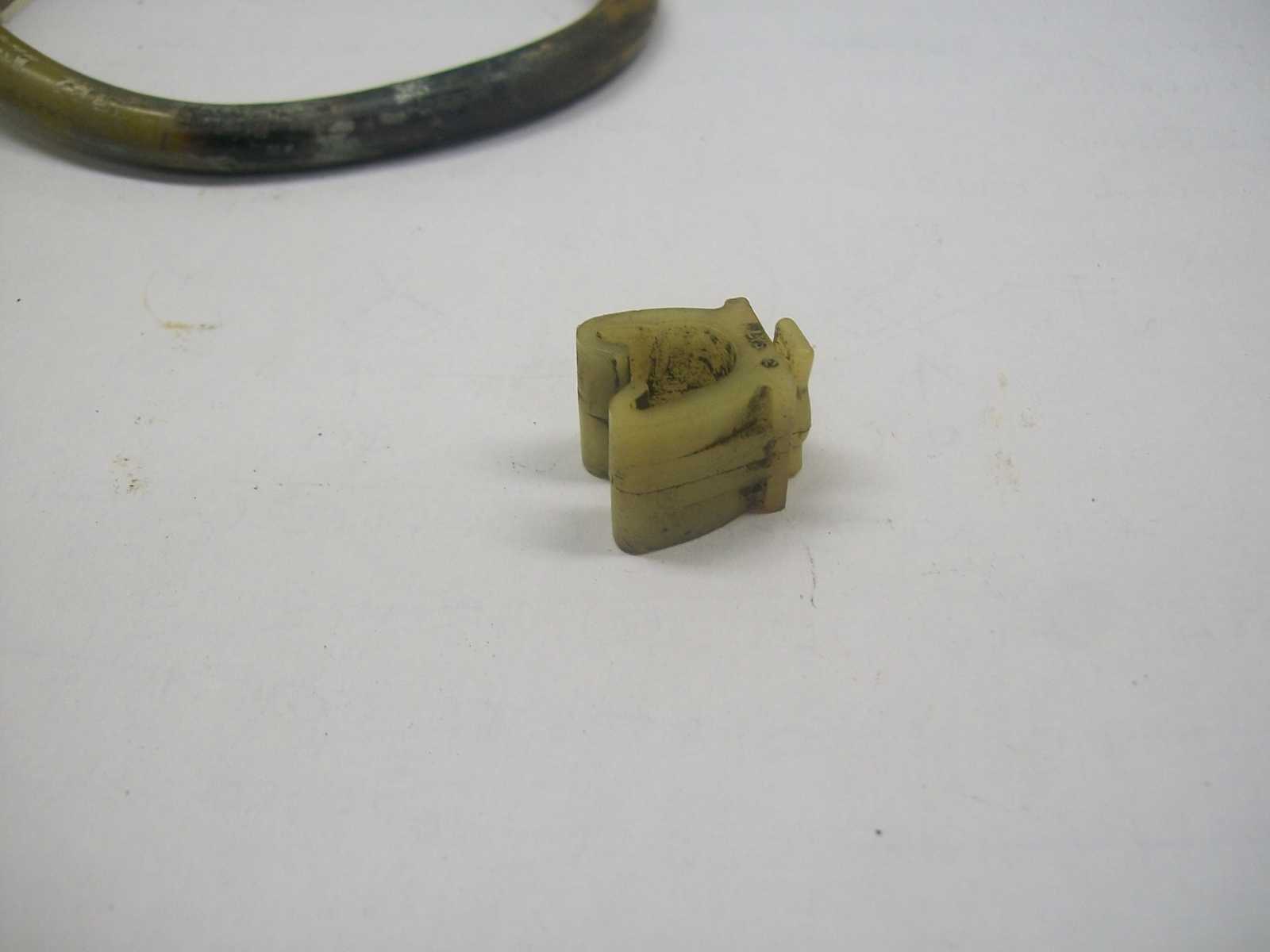

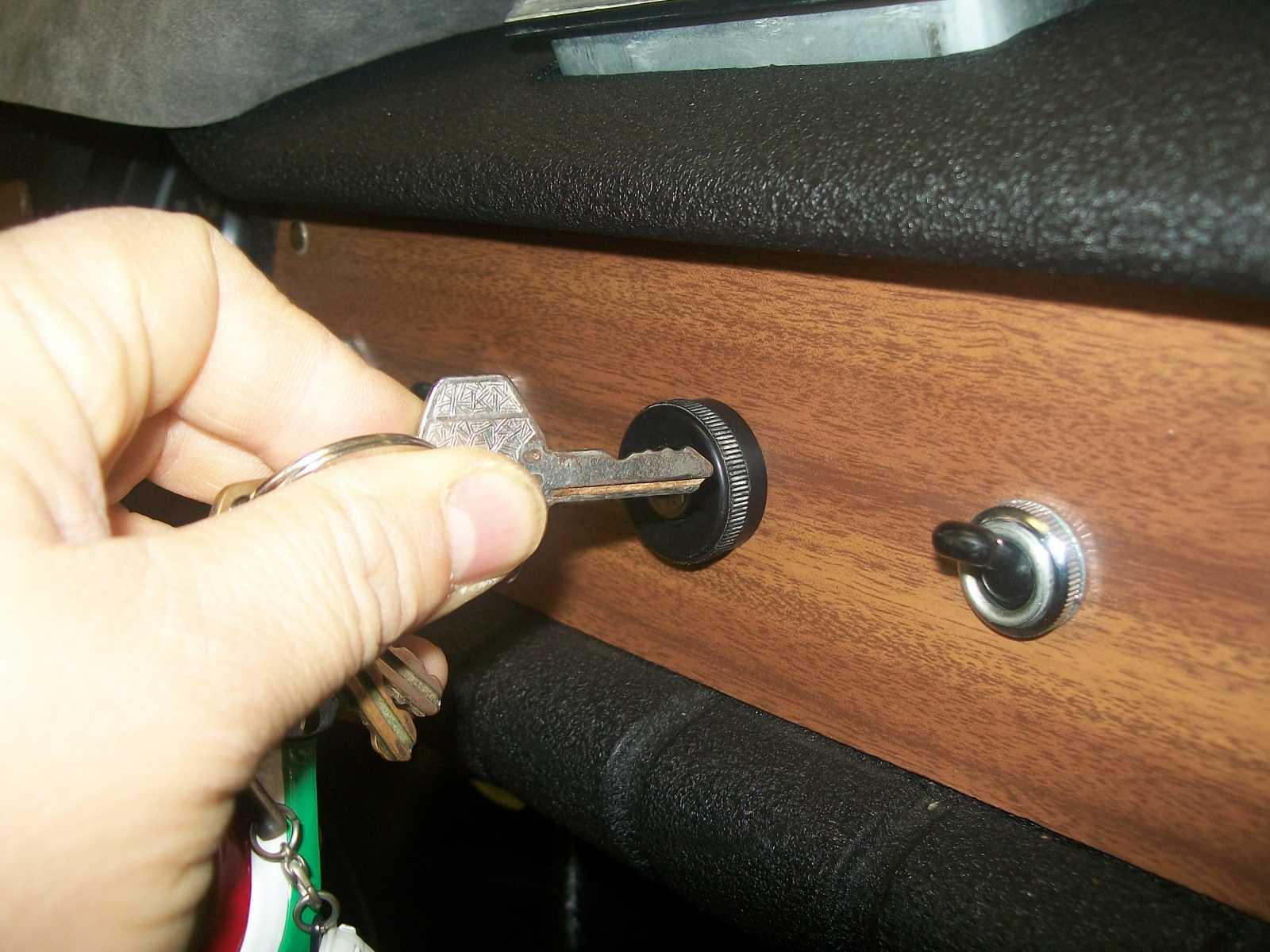

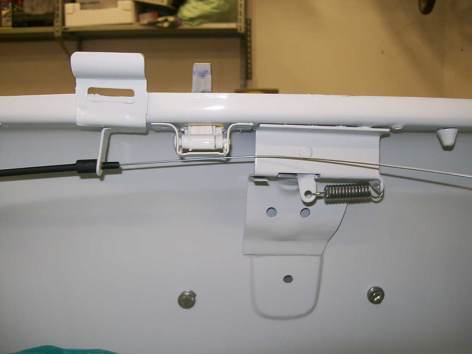

                        Volevo chiedere info su tre dubbi.
                        1) non ricordo il verso del blocchetto accensione, cioè, quando inserisco la chiave di accensione, i “denti” della chiave devono stgare verso l’alto o verso il basso? ….. per adesso l’ho montato con i denti verso l’alto:
                        2) con che si blocca la cordicella apertura cofano anteriore?
                        Nella originale c’era una sorta di anellino “crimpato”

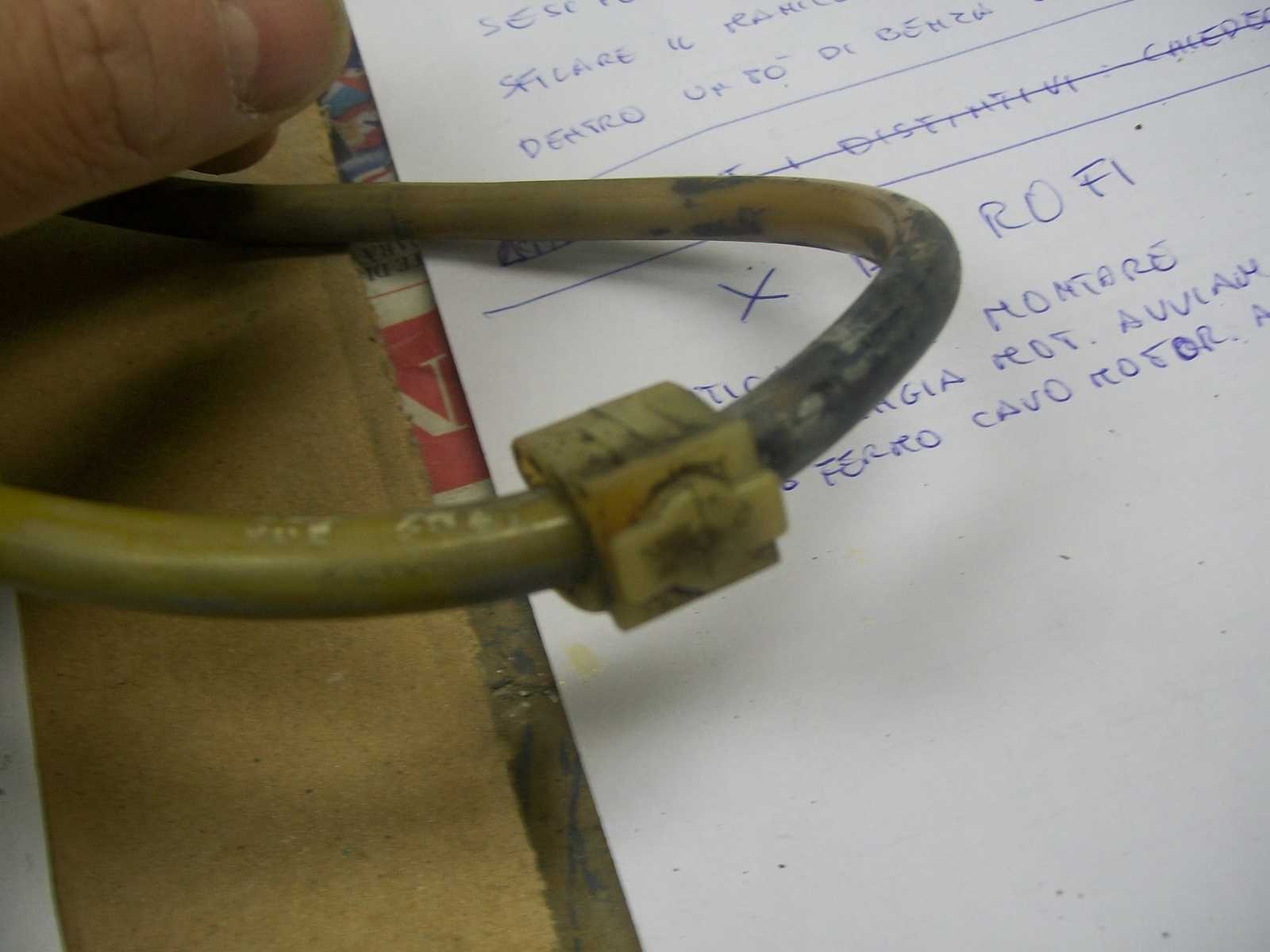

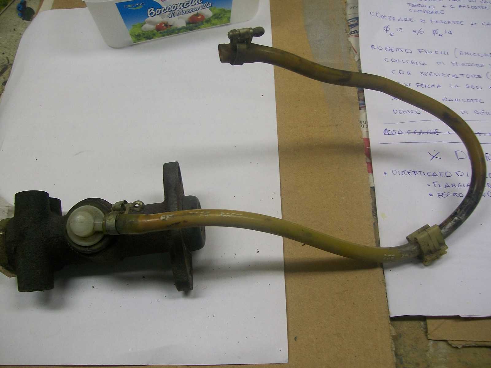

                        3) vedete l’inseto in palstica aggrappato sul tubo olio pompa freni che ho smontato:
                        Per adesso non l’ho montato perchè non so dove va! Visto che ho sostituito la semi-barchetta, molto probabilmente alla semi-barchetta originale, c’era un foro che pernmetteva di alloggiarla! Chi sa dirmi qualcosa in merito?
                        Grazie
                        #382896
                        francesco78
                          non saprei ma a sensazione l’ho messi verso il basso
                          esattamente con quel cilindretto crimpato che come forma ricorda tanto il nottolino che và avvitato sulle candele
                          3
                          ) vedete l’inserto in palstica aggrappato sul tubo olio pompa freni che ho smontato:
                          Come giustamente ipotizzi la semibarchetta potrebbe non riportare alcuni particolari….. vedi esatte dimensioni foro passaggio fili clacson/pompafreni
                            [/quote]
                            Ciao Francesco78,
                            ma dove lo rimedio questo cilindretto crimopato e come faccio a crimparlo?
                            Grazie

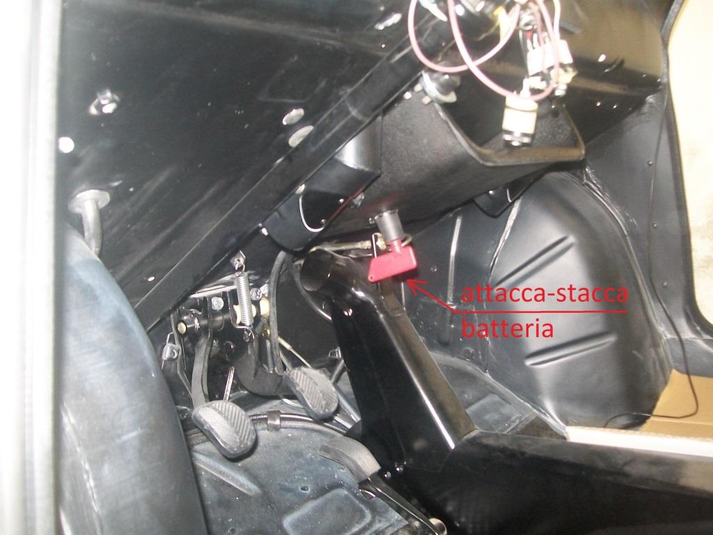

                                SpecialScioneri
                                  inserisco le foto di alcuni particolari dell’impianto elettrico, audio e attacca-stacca batteria:
                                  ho allungato due fili per portare il segnale alle casse audio da installare sulla cappelliera o sui fianchetti posteriori:
                                  Ho pensato di installare un “attacca-stacca batteria”:
