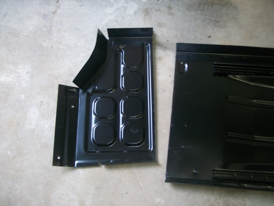

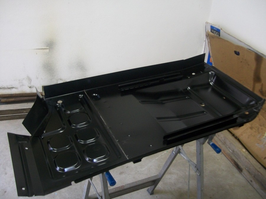

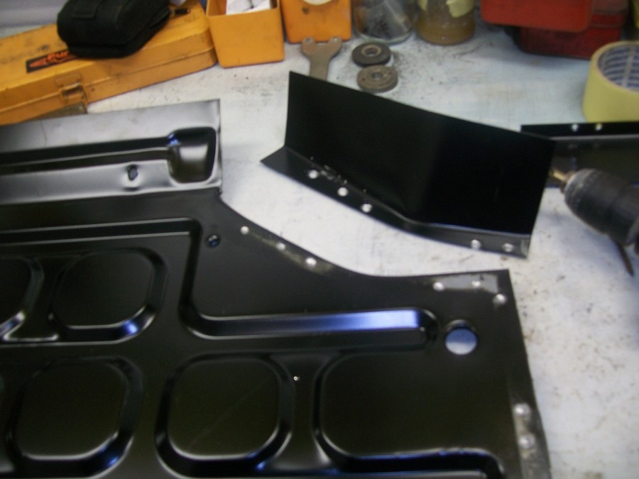

                        Invio altro foto per dimostrarvi come si fa a rovinare due fondi nuovi nuovi della Rhibo, si prende e si taglia:
                        A parte gli scherzi, in accordo con il commissario Sig.Bo e con la consulenza di alcuni di voi esperti del forum, si è convenuto che, essendo i fondi originali, buoni per la maggior parte, si andasse a sostituire solo la parte marcia (quella anteriore) con queste pezze “di lusso”, cioè ricavate da fondi nuovi, in modo da mantenere intatto il disegno dello stampo e, facendo accortezza di “intestare” le lamiere (mai accavallarle), saldando piano piano e a piccoli tratti aspettando che la lamiera si raffreddi bene per non farla svergolare. Per questo devo acquistare una saldatrice a filo continuo. Naturalmente la parte della molatura deve essere altrettanto accurata. Chissà, con un pochino di pazienza in più ed una buona mano con la dovuta esperienza (non certo la mia), ce la potrei anche fare.

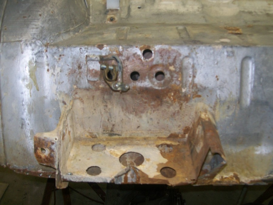

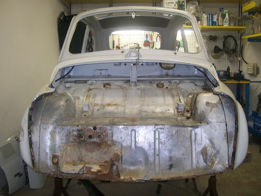

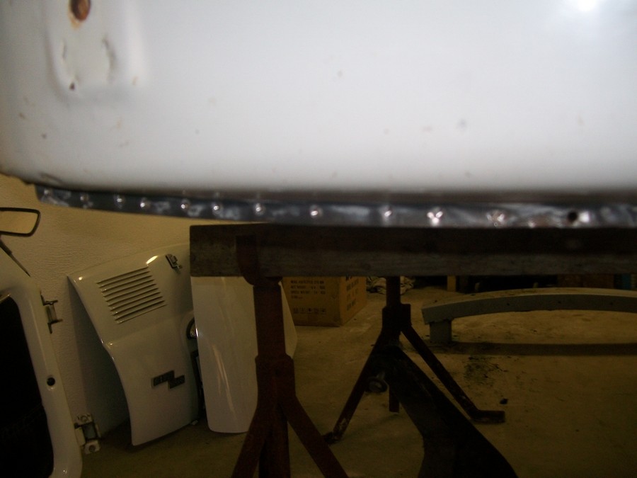

                          Sto preparando “lo scasso” che deve accogliere la parte di fondo:
                          Elimino i lamierini perimetrali in eccesso, ribattendo con una punta diam. 8 di trapano i punti di saldatura, senza sfondare, ma solo per indebolire il punto di saldatura:

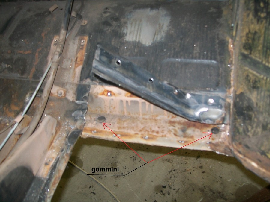

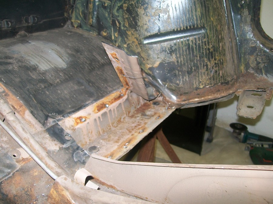

                              SpecialScioneri
                                scusate se vi riposto la stessa foto, ma mi domandavo: vi immaginate l’operaio in linea di montaggio che andava a mettere questi due gommini dentro uno scatolato inesorabilmente “tombato” con una lamiera saldata sopra?
                                Quale era lo scopo di avere due gommini proprio li?
                                Forse per spruzzare il protettivo una volta saldato lo scatolato?
