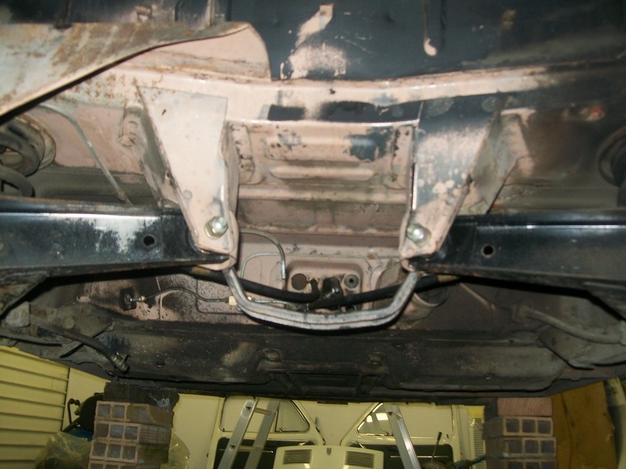

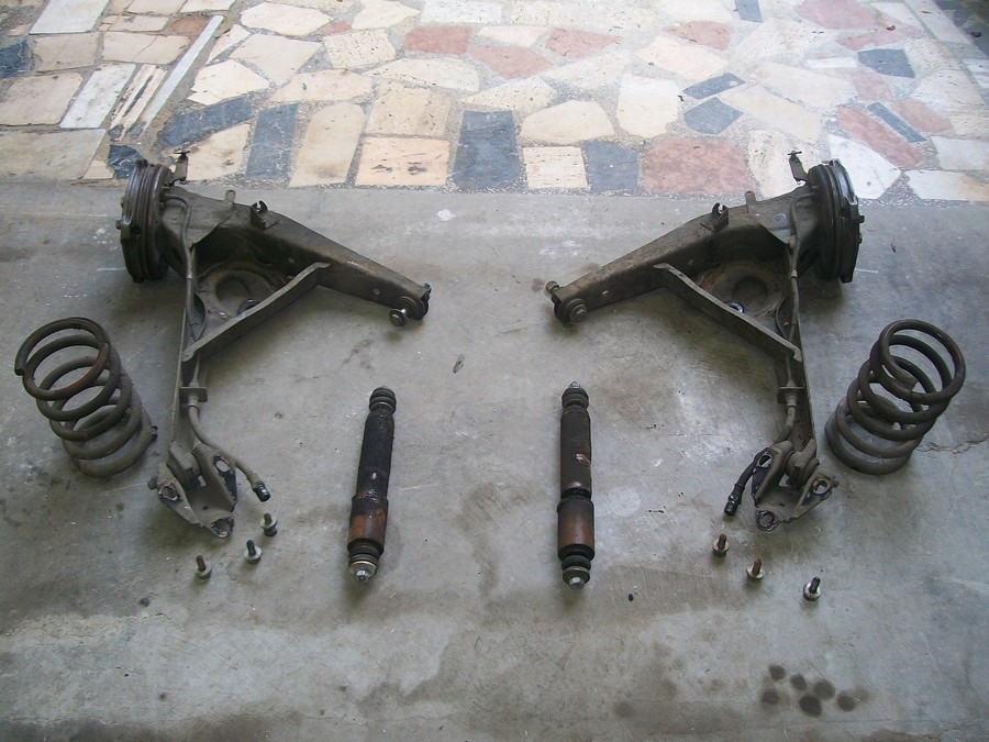

          Questa mattina ho smontato il retro treno:
          ….. e lei si è subito montata la testa …. sembrava volesse prendere il volo 🙂
