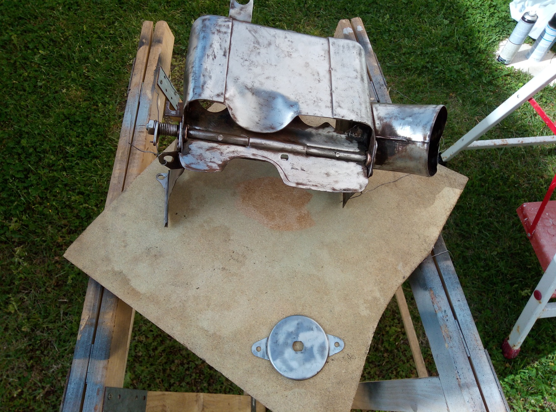

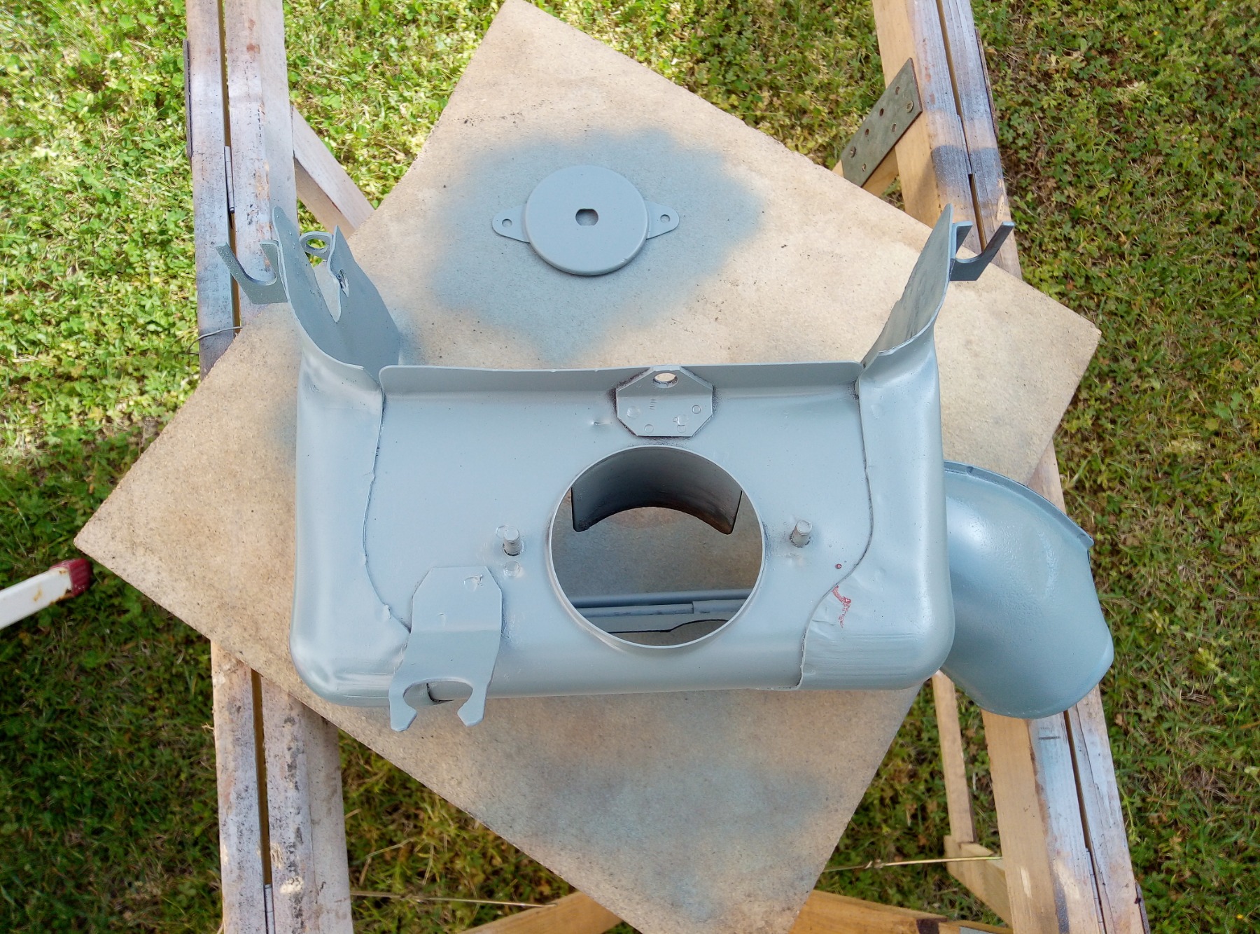

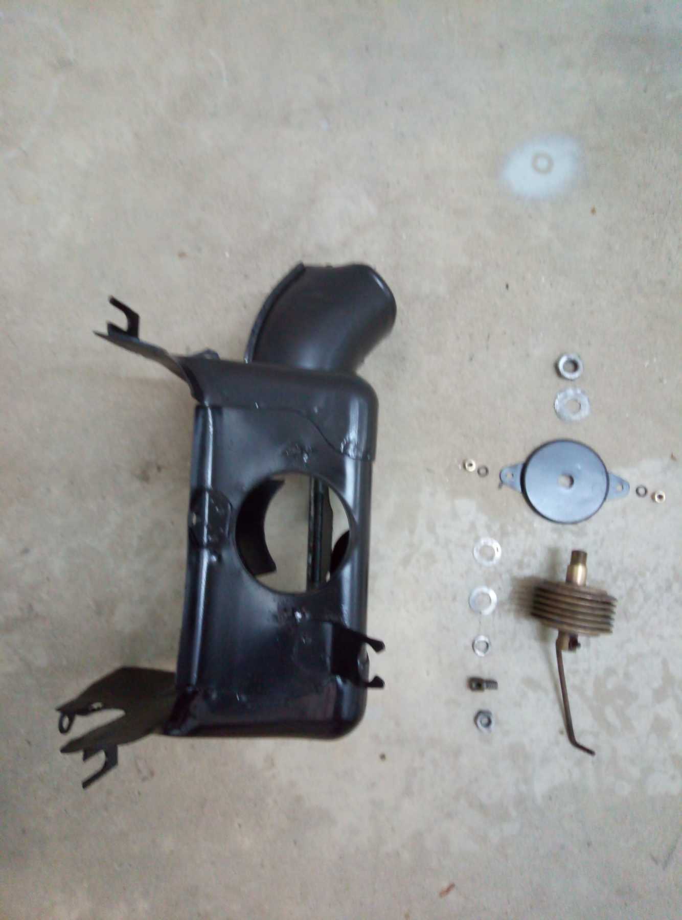

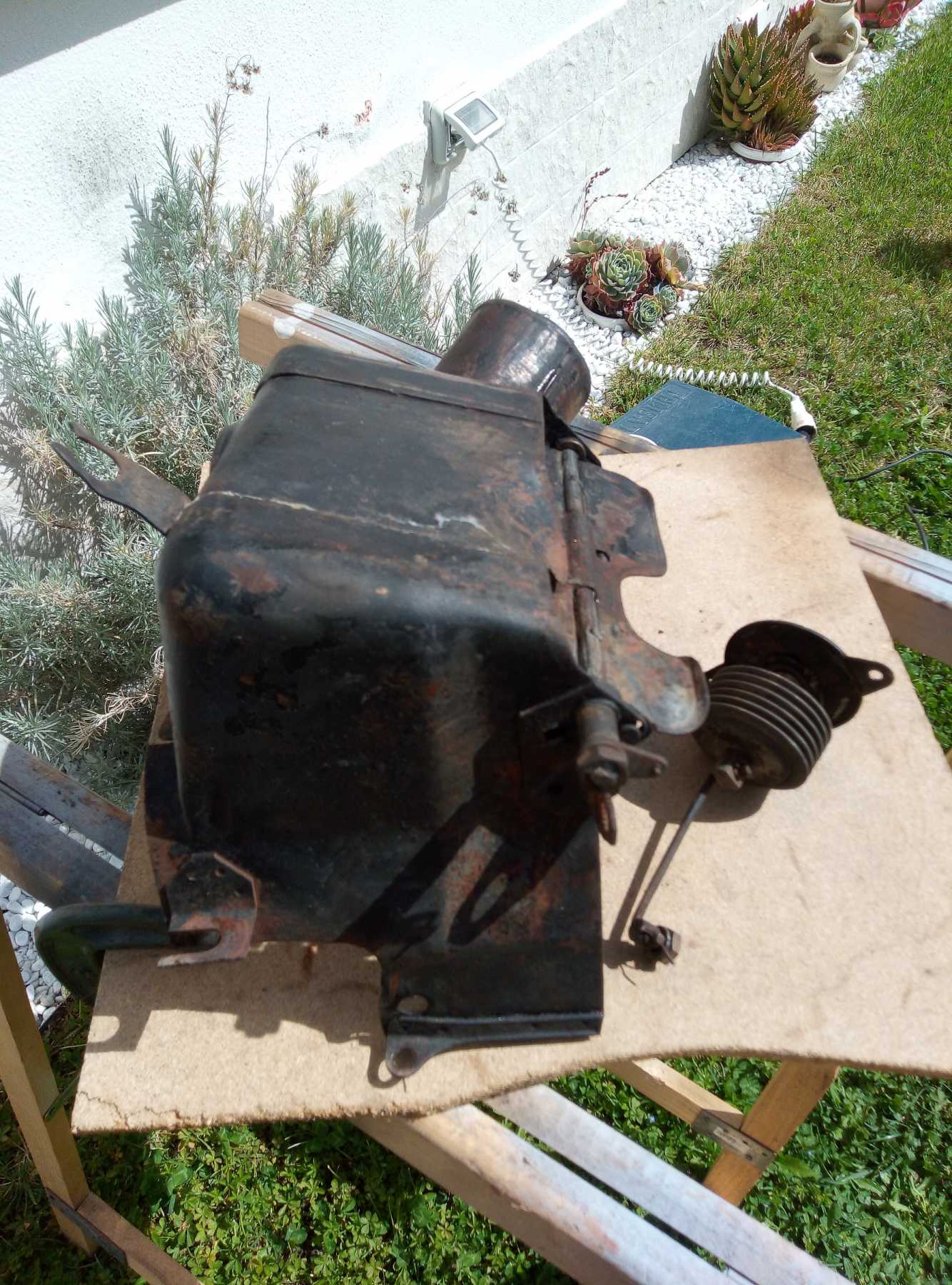

      in questi giorni ho verniciato marmitta e il convogliatore riscaldamento.
      #502528
      matteos
        #502529
          Piano piano si va avanti.
          Hai fatto bene a recuperare la marmitta Cromodora, è un pezzo raro, l’unica perplessità che ho riguarda il fondo che hai spruzzato sugli scarichi.
          Solitamente le vernici per alte temperature vanno applicate direttamente sulla lamiera, il rischio è che la vernice di fondo non regga il calore e si sfogli, portando via anche lo strato di colore.
          Lo verificherai quando potrai nuovamente andare in giro con la tua piccoletta, al massimo si tratterà di riverniciare la marmitta.
          #502534
          matteos
            Si ci ho pensato, ma lo fatto per rendere la vernice più omogenea in alcuni punti dove la ruggine era grossa.
            Se si dovesse staccare con il calore, rivernicerò senza fondo

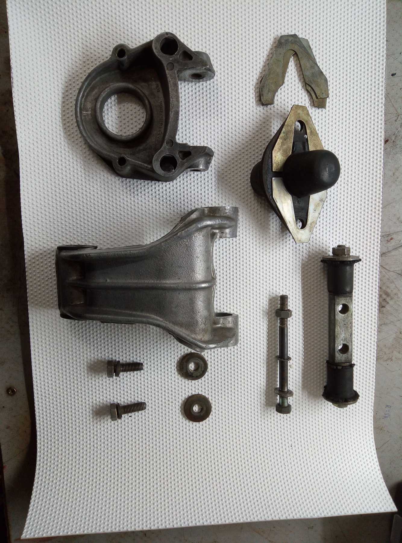

            matteos

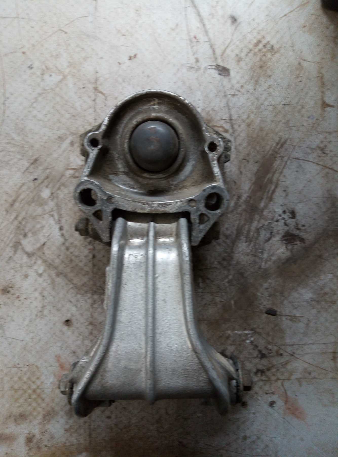

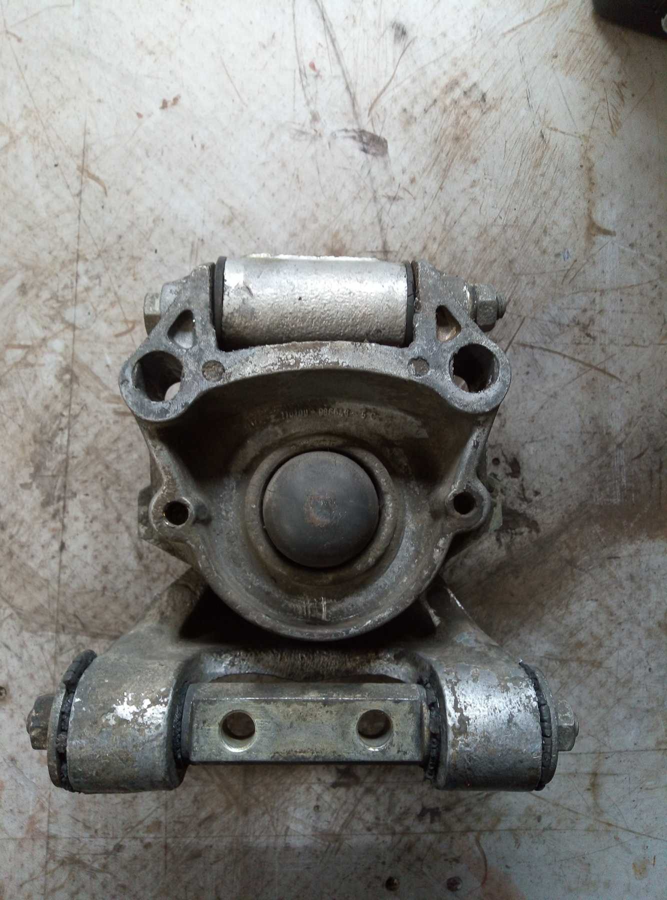

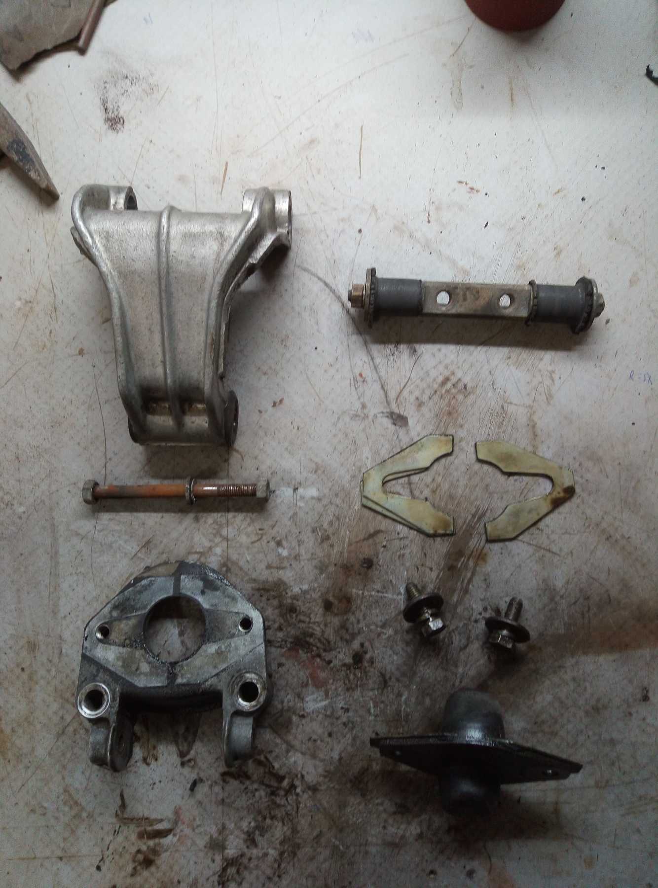

              continua la sistemazione di piccole parti del motore
              IMG_20210412_195050.jpg IMG_20210412_195032.jpg IMG_20210412_200614.jpg IMG_20210415_145418.jpg IMG_20210415_153006.jpg

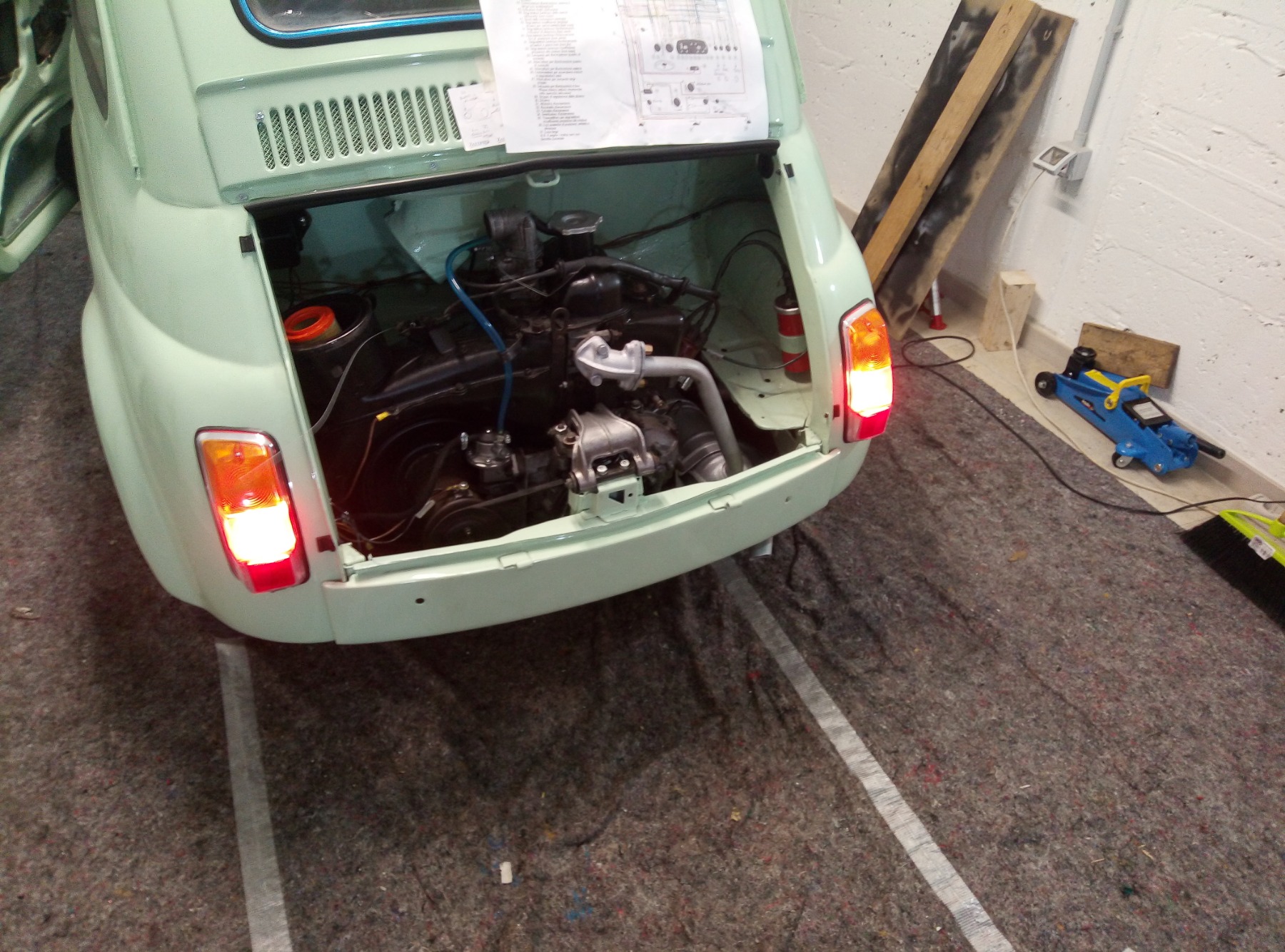

                #509636
                matteos

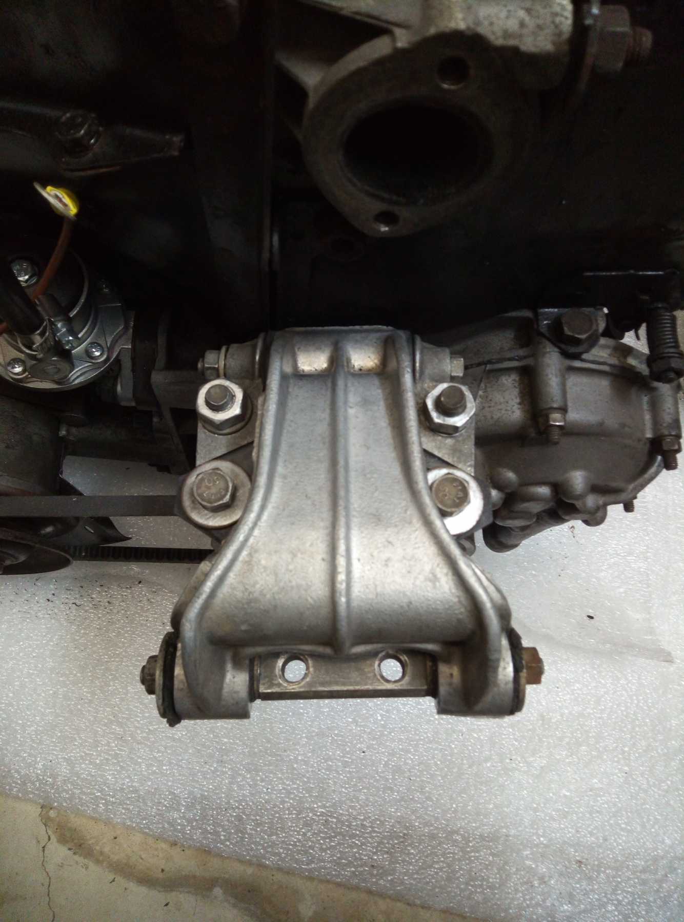

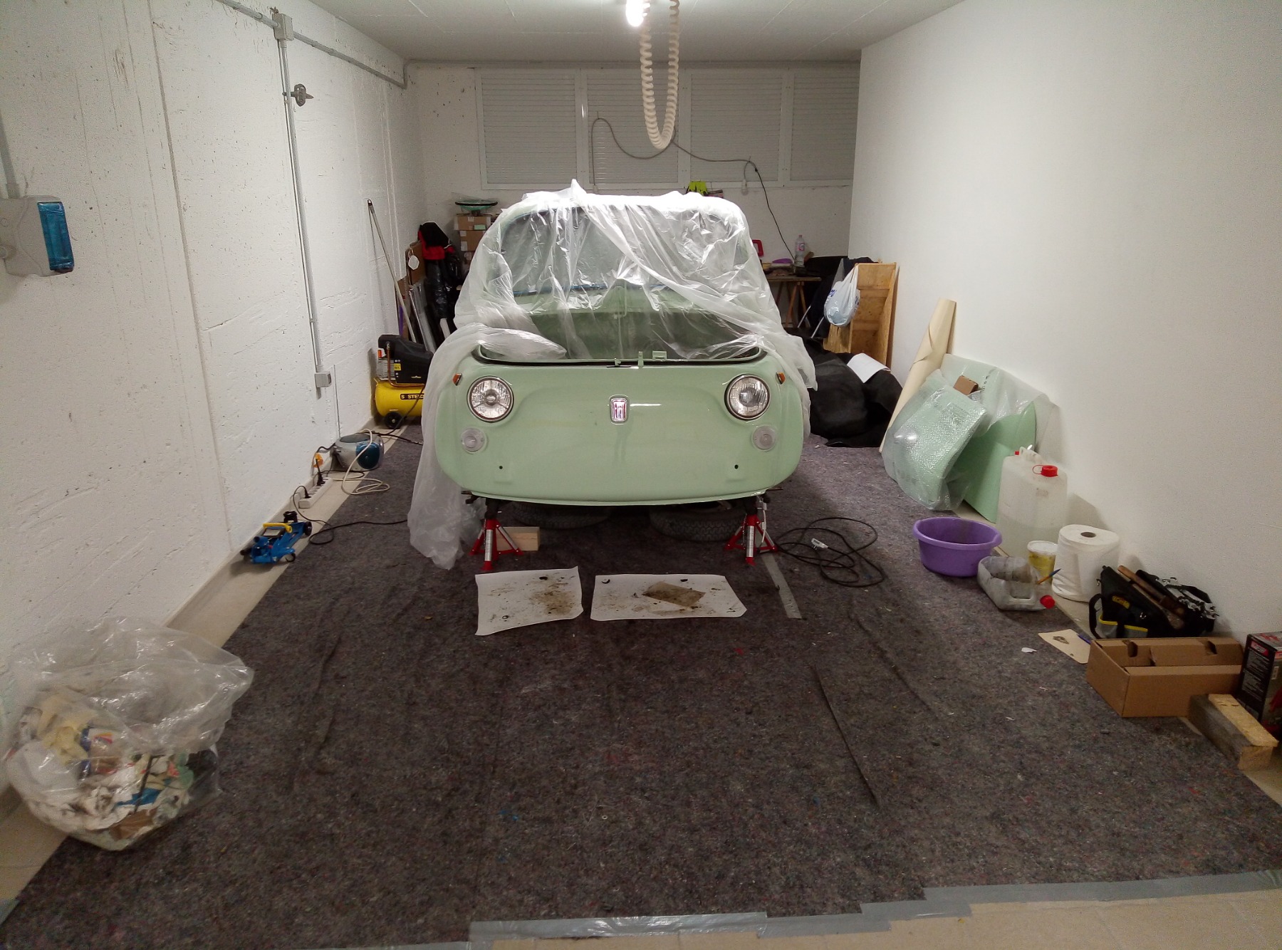

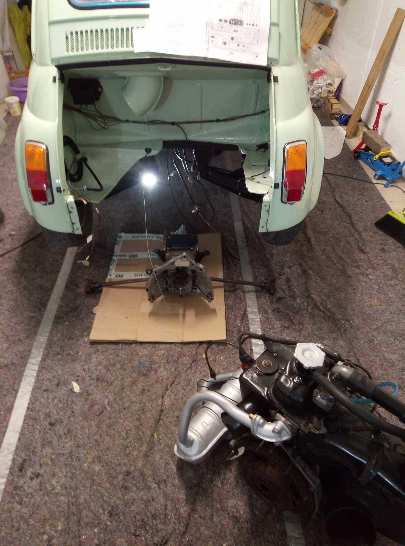

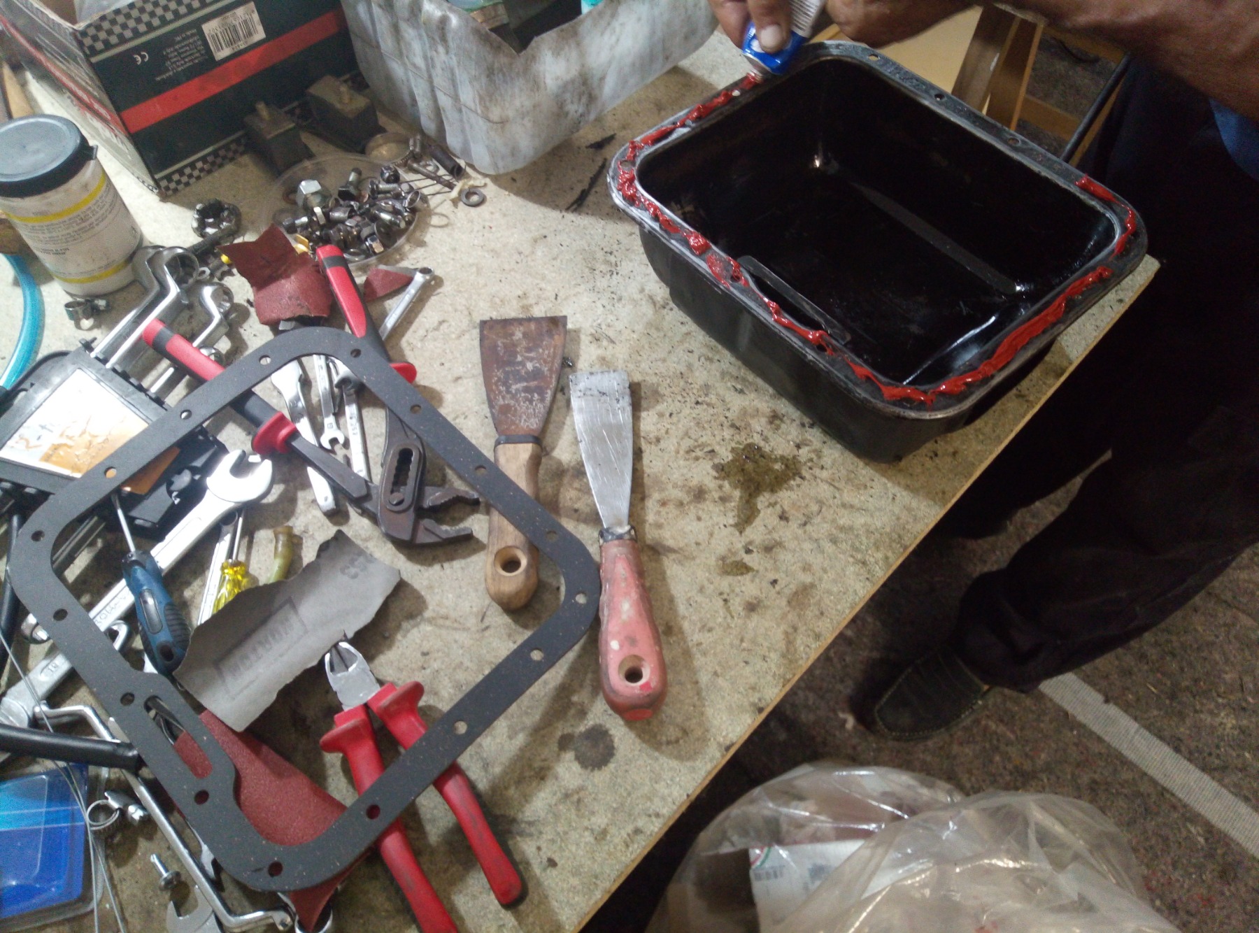

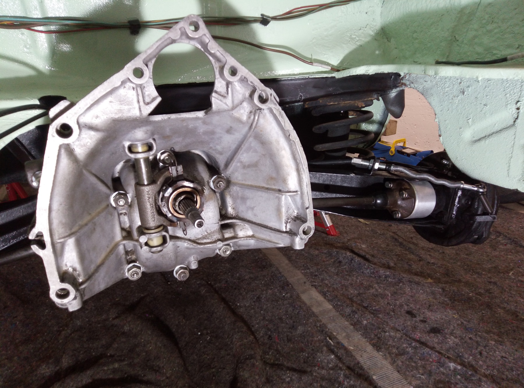

                  Buongiorno a tutti, finalmente un pò di buone notizie.
                  Dopo aver aspettato mesi invano appresso a meccanici,carrozzieri etc.. ho preso una decisone drastica e rischiosa.
                  Ho deciso di terminare io il restauro insieme a mio suocero (ex meccanico).
                  Ho preso un box in affitto e dopo tre mesi di duro lavoro siamo riusciti a sistemare tutte le parti che non erano state ancora restaurate.
                  Abbiamo rifatto ammortizzatori,braccetti,freni,cavi e tiranti, impianto elettrico etc…
                  Nei giorni scorsi abbiamo montato cambio e motore e dopo un piccolo problema al motorino il bicilindrico è partito al primo colpo dopo quasi 8 anni di inutilizzo.
                  Abbiamo provato a fare un giro in un parcheggio privato e la macchina sembra risponda bene in strada.
                  Adesso naturalmente rimangono da verificare alcune cose per poter superare il collaudo.
                  La mia felicità nel guidare una macchina mai provata prima è indescrivibile, averla sotto mano per anni e non poterla guidare stava diventando usurante :laugh:
                  Invio alcune foto del processo di ri montaggio
                  IMG_20210519_203256.jpg IMG_20210717_150519.jpg IMG_20210717_170606.jpg IMG_20210722_201237.jpg IMG_20210718_132627.jpg
