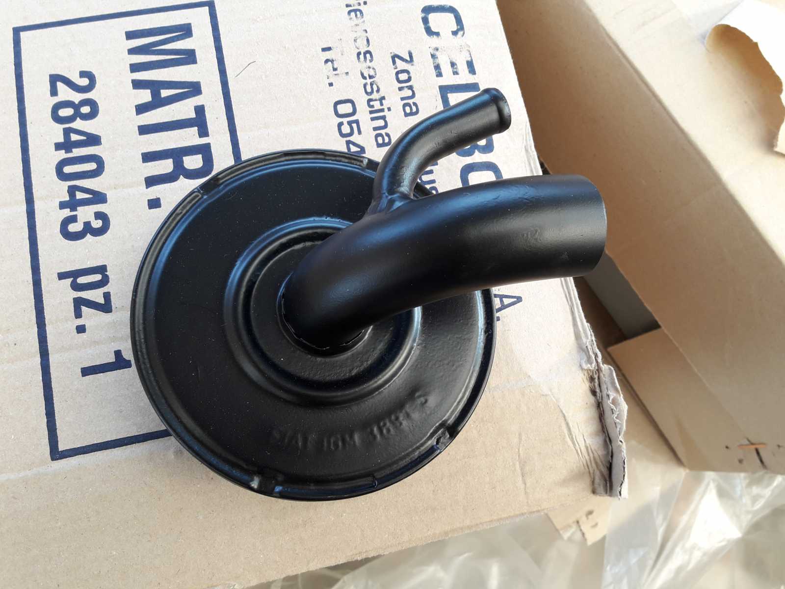

            Un piccolo dubbio :
            è corretto questo coperchio per la 500 L?
            Che tipo di “tubo” devo acquistare per l’uscita laterale? Nei ricambi on line non ho trovato il nome.
            grazie M
            #492358
            Gens Orsina
              Secondo me è giusto.
              Per il tubo mi sembra si chiami: “Tubo manicotto sfiato olio coperchio punterie”

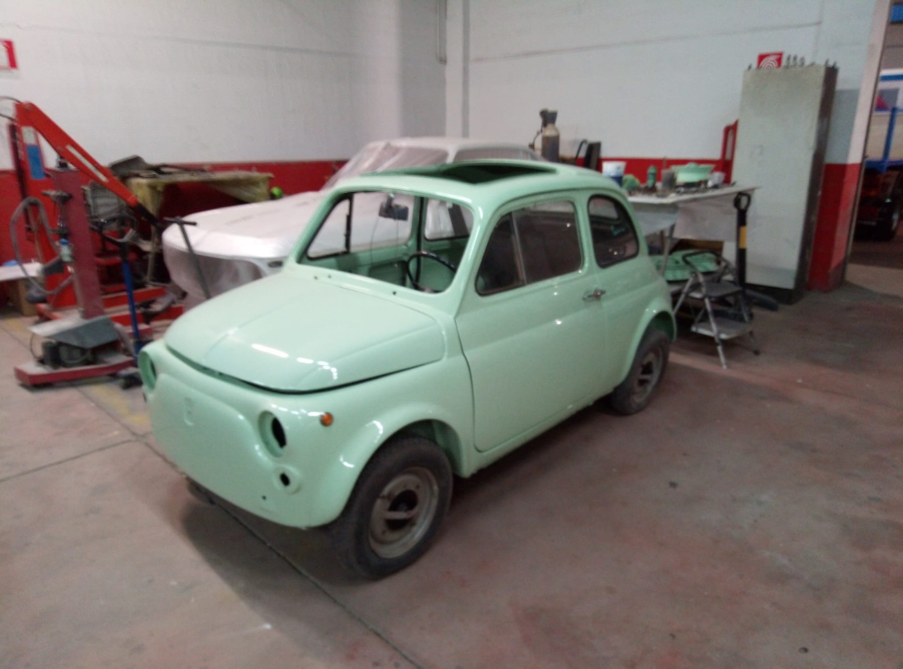

                Qualche giorno fa è iniziato il rimontaggio.
                Ho pensato, insieme al carrozziere, di rimontare le parti principali per poi trasferire l’auto in officina per il rimontaggio del motore e la sistemazione di alcuni particolari meccanici.
                Poi ritornerà in carrozzeria per le finiture e i particolari.
                a presto Matteo

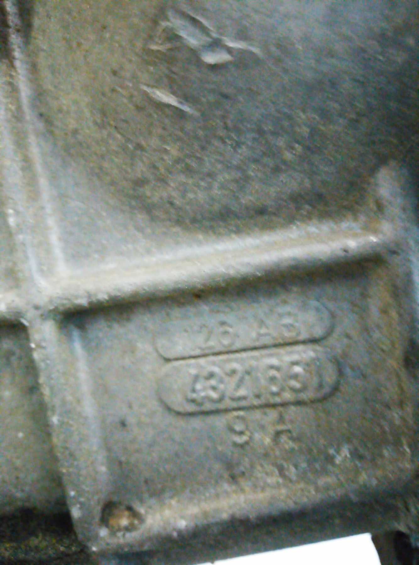

                  Questo dovrebbe essere il cambio di una R/126
                  E’ possibile capire se è sincronizzato o meno?
                  grazie Matteo
                  #501286
                  500_Lucio
                    Le sigle da sole dicono e non dicono, potrebbe essere un cambio sincronizzato nella scatola del non sincronizzato o viceversa. Se lo hai già, basta che apri il coperchio superiore e guardi se l’albero secondario ha i sincronizzatori.
                    #501290
                    matteos
                      Ok grazie.
                      Riformulo la domanda 🙂
                      Che sigla deve avere il cambio di una L del 71 con motore 110F ?
                      grazie
                      #501327
                      Gian56
                        Ciao, vedi allegato.
