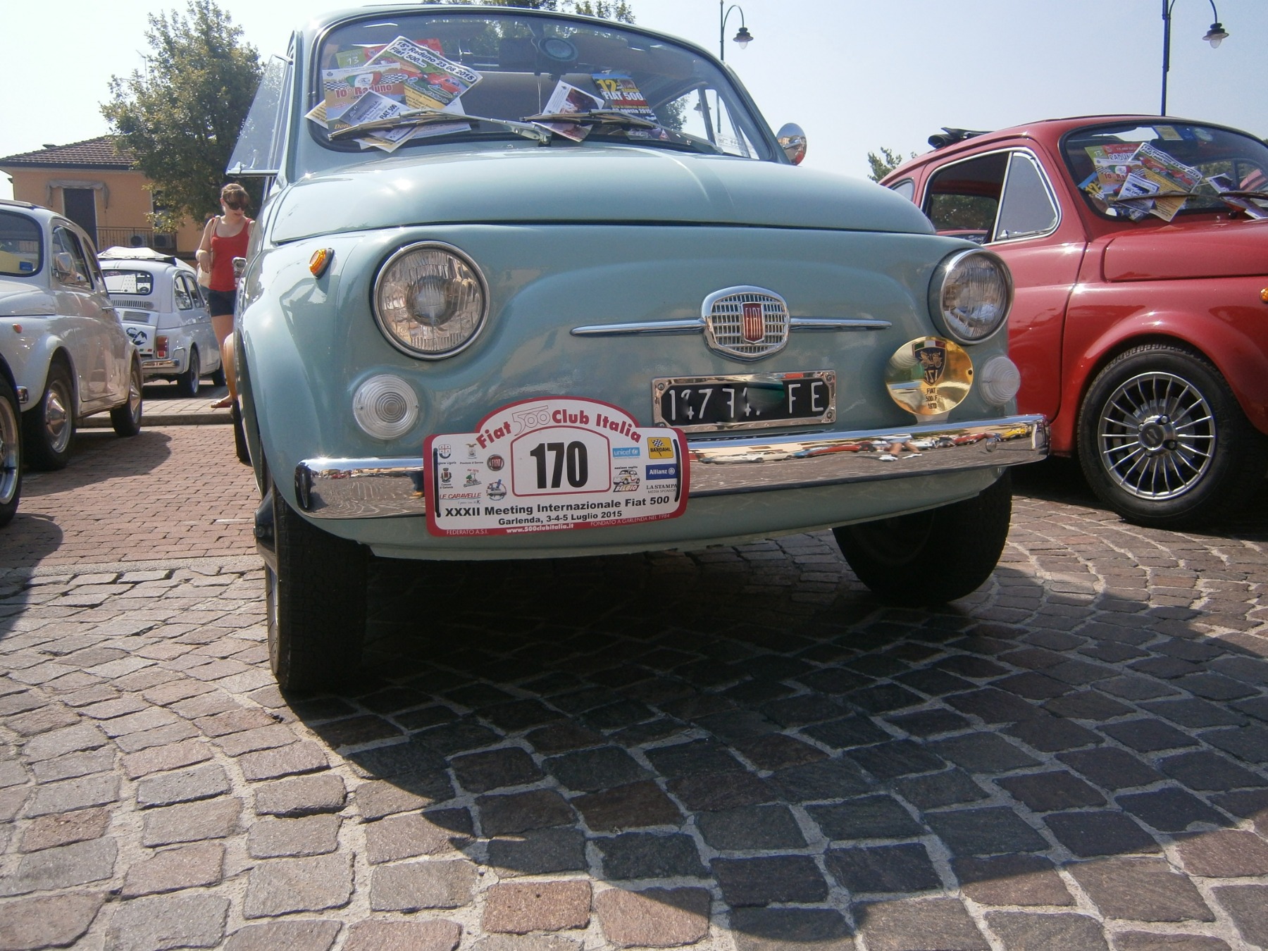

        Lungi da me fare il guastafeste e fuorviare quelle che sono le vostre scelte, ma avete pensato al Grigio Garda 604 ?
        E’ un colore giusto per una L del 1971 (fino ad Agosto), è poco inflazionato e fidati, è molto bello e simile alle tinte chiare che piacciono a voi.
        Pur se si chiama Grigio di grigio ha ben poco, ecco un paio di foto fatte da me alla “Garda” di un amico
        https://www.youtube.com/watch?v=JdK07s4z-GY

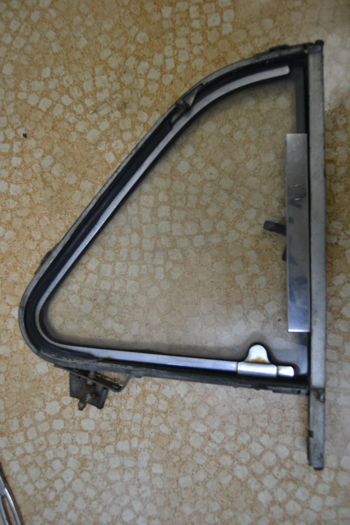

              Sto iniziando a sistemare i deflettori.
              Vorrei montare i galletti originali ma non ho capito come montarli. Prima di acquistarli volevo il vostro aiuto.
              Ho già provveduto a togliere quegli orribili sistemi “antifurto”

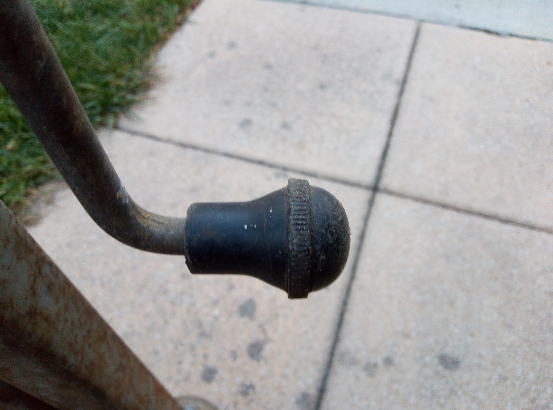

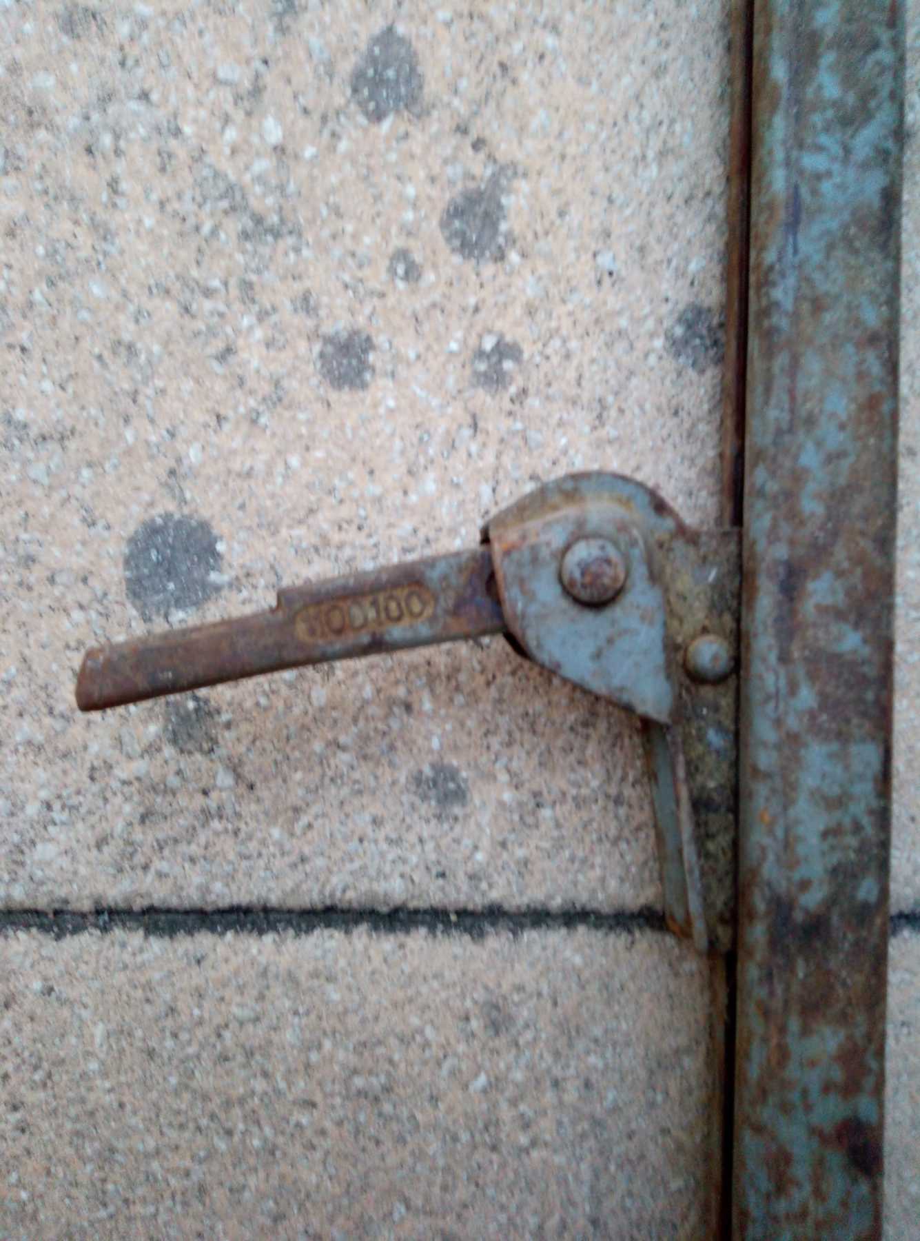

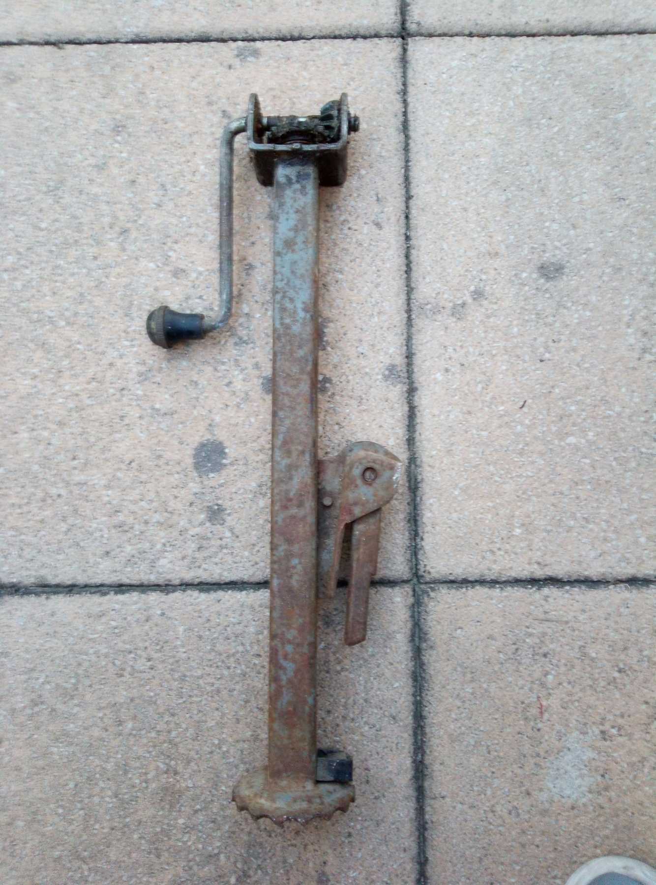

              matteos
                Questo weekend mi ha fatto un regalo. Mi ha portato una scatola con alcuni pezzi (credo tutti originali) che fortunatamente aveva conservato durante il primo restauro.
                La cosa più interessante è il cric.
                Secondo voi è originale ?
                Dovrò sicuramente restauralo e vi chiedo il codice colore per il ripristino.
                grazie M

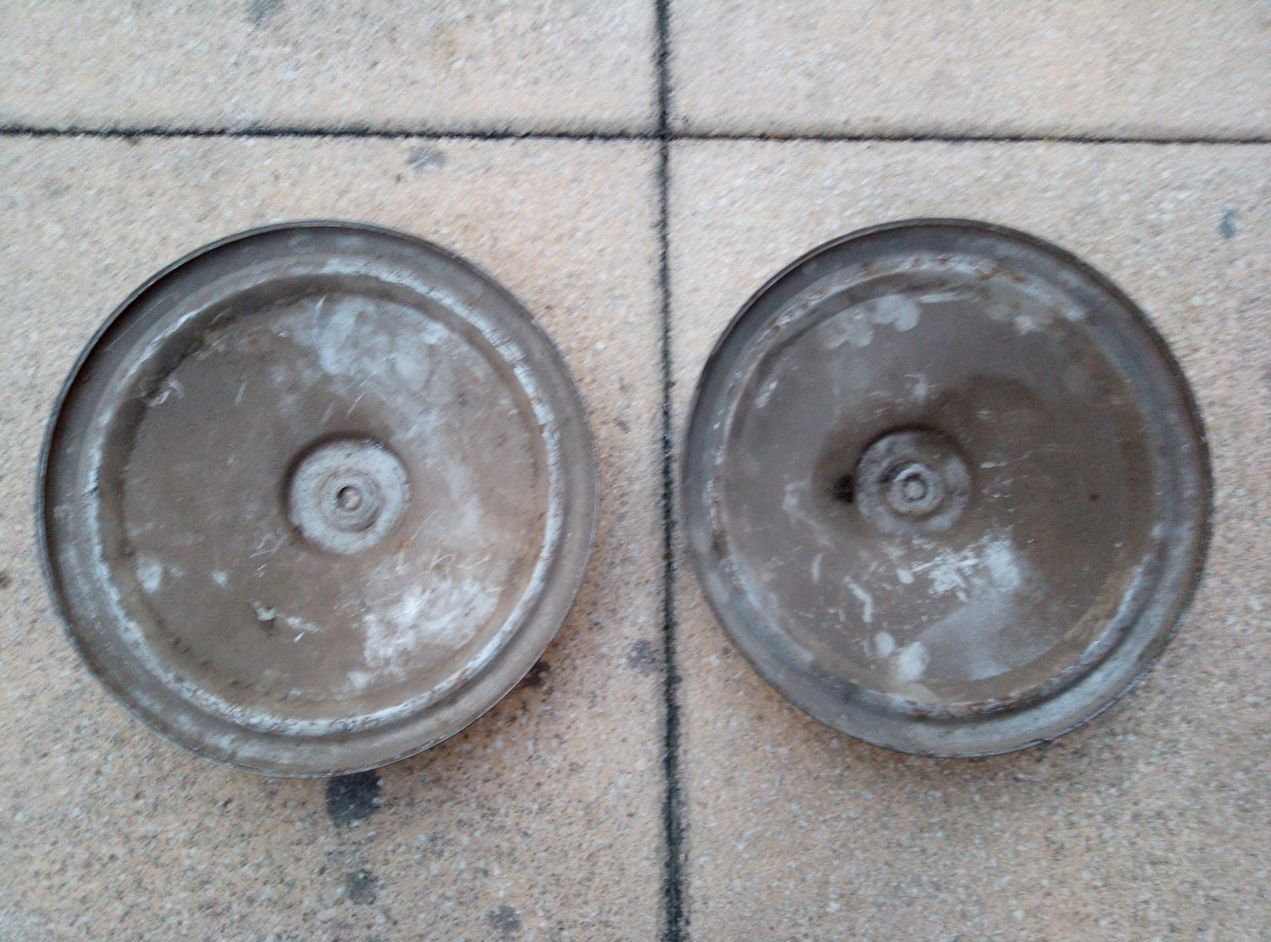

                  #462993
                  matteos
                    Negli altri topic ho trovato il codice grigio del cric. Dovrebbe essere il grigio Fiat 687.
                    Ho provato anche a pulire e lucidare le coppe ruote e il risultato è soddisfacente.
                    Le parti rovinate hanno un certo fascino.
                    #463590
                    simo85
                      Ciao il cric è quello originale. il colore esatto per la tua L del 71 è grigio jet fiat 687.

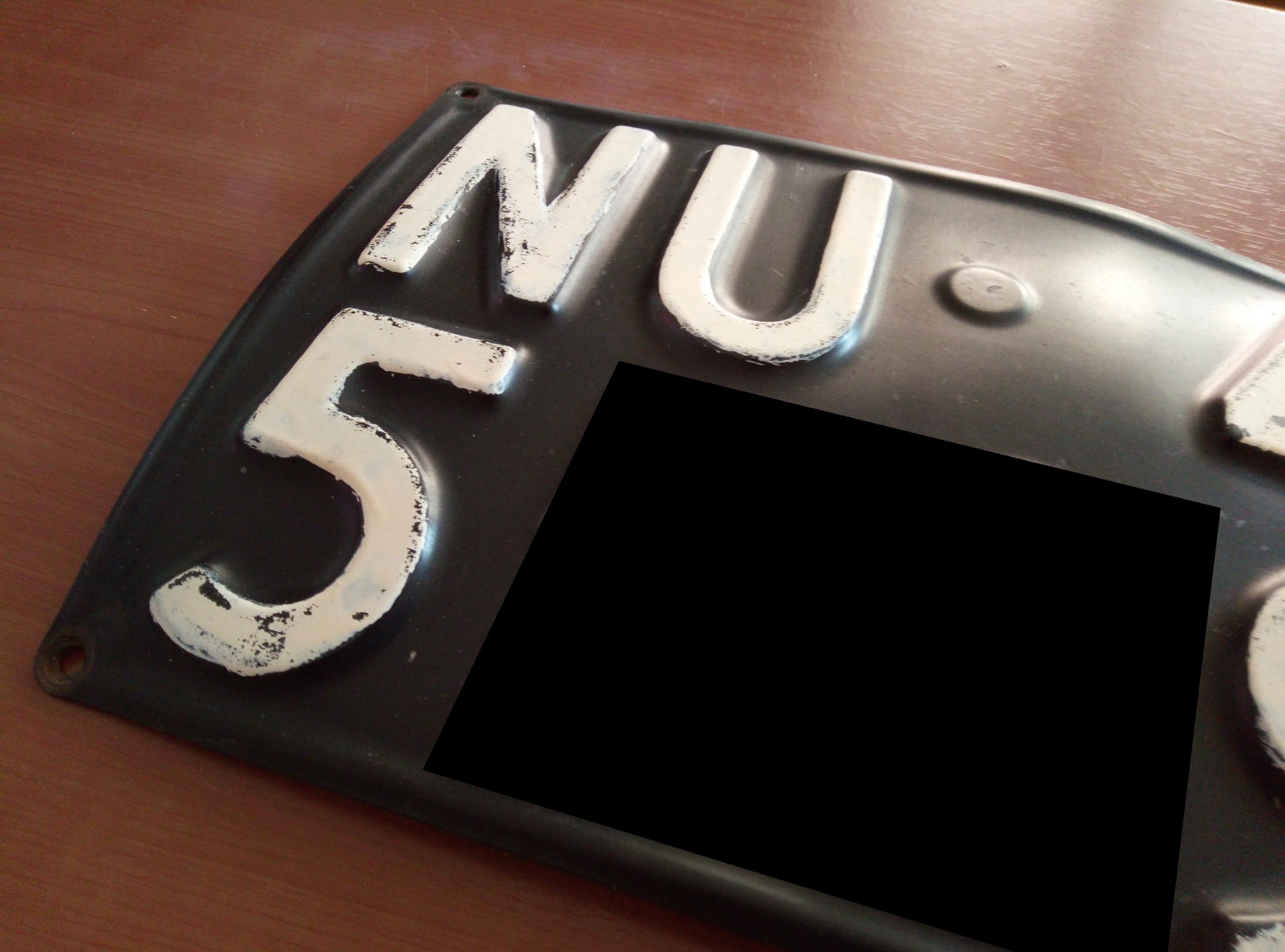

                      matteos

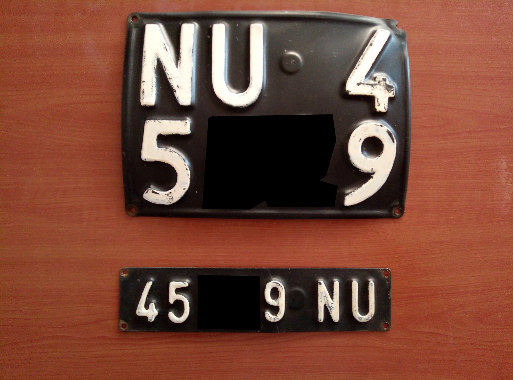

                        Oggi ho rinfrescato le targhe della mia 500.
                        Le ho prima pulite bene con acqua e detersivo delicato.
                        Quella di davanti l’ho dovuta incollare perchè spezzata in più punti.
                        Poi ho ricalcato i numeri con uno smalto bianco ed un pennello da 8.
                        Infine ho stampato ed applicato un adesivo con il logo RI.
                        Poi prima di rimontarle passerò un lucido per plastiche per renderle ancora più splendenti.
                        Che ne pensate ? 🙂
                        ps : spesa totale € 7 :p
                        #463820
                        alexettor
                          Ottimo lavoro 🙂
                          #463821
                          500_Lucio
                            Magari prendi un pennarello indelebile nero e ripassa i bordi dei numeri perché non si veda che li hai riverniciati.
                            Non tanto per l’estetica, ma toccare le targhe, anche senza alterare nulla, è un illecito: le targhe sono proprietà sacra e intoccabile dello Stato, se capiti su un funzionario molto solerte, pignolo e mal disposto e si accorge che l’hai riverniciata puoi avere problemi.

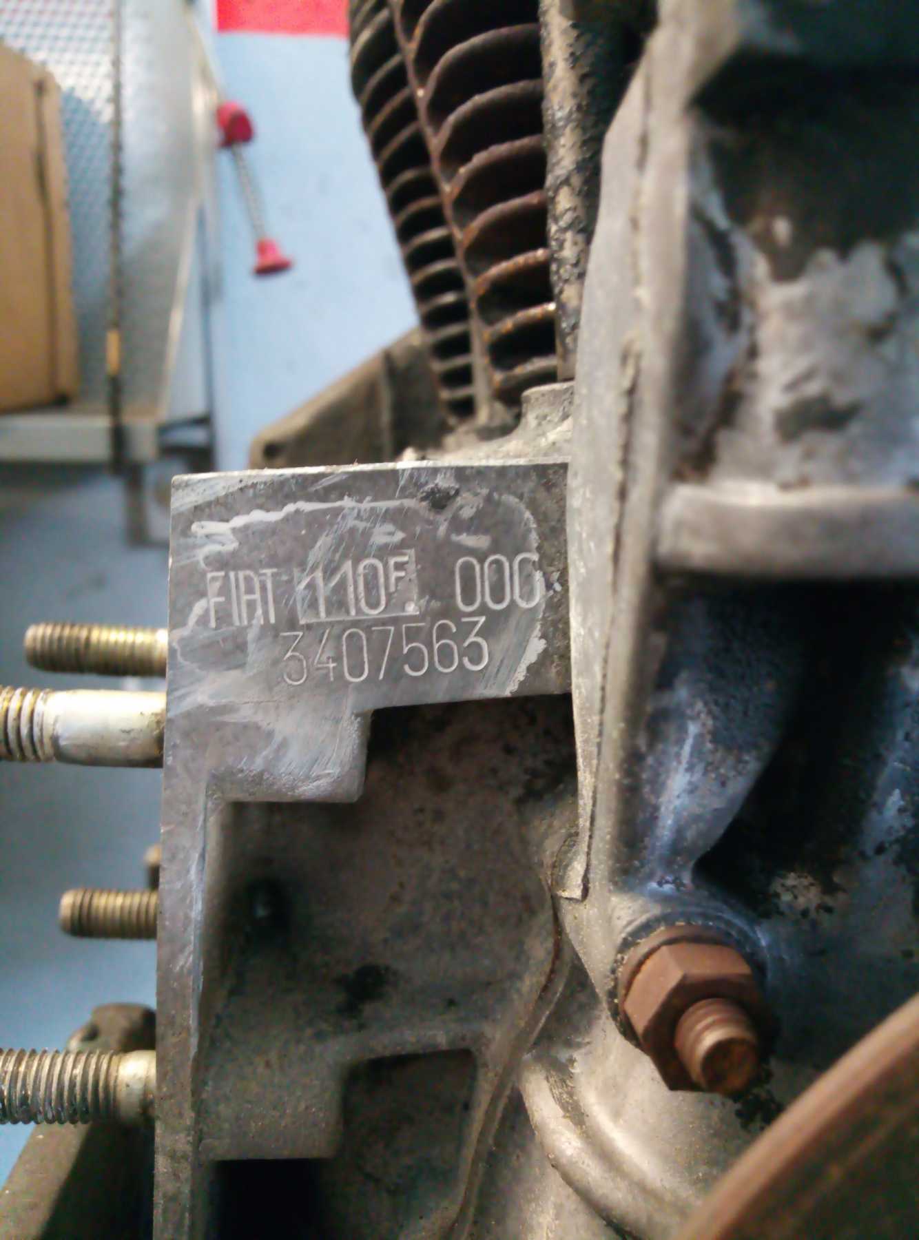

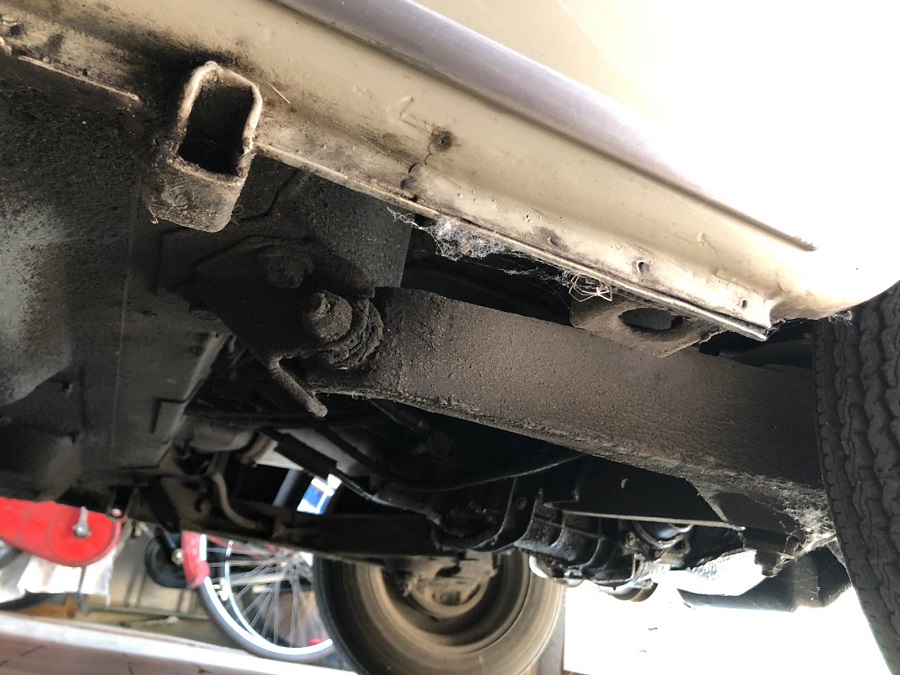

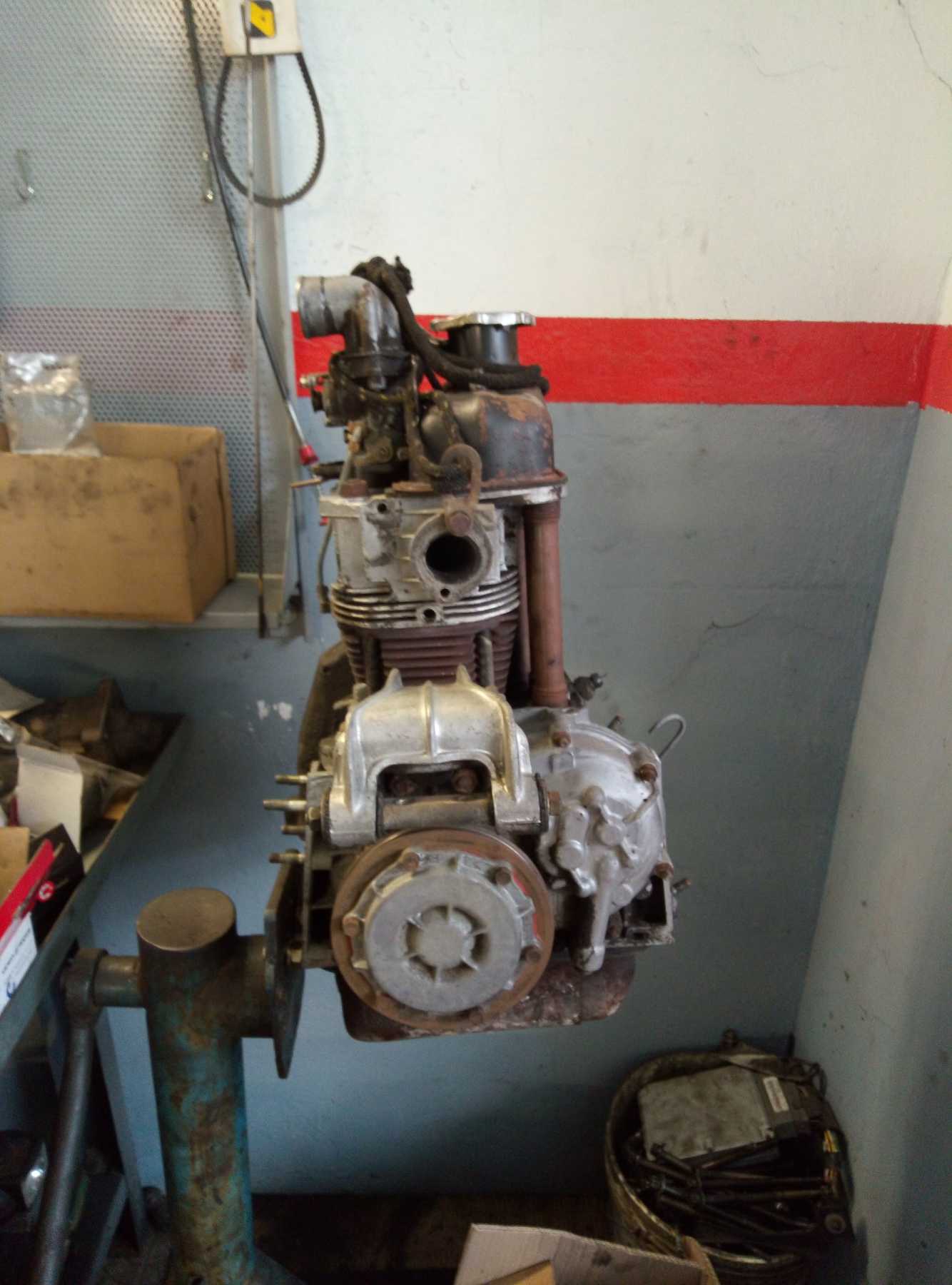

                            matteos
                              Ieri ho fatto visita al meccanico che si sta prendendo cura del motore.
                              :cheer:
                              #464999

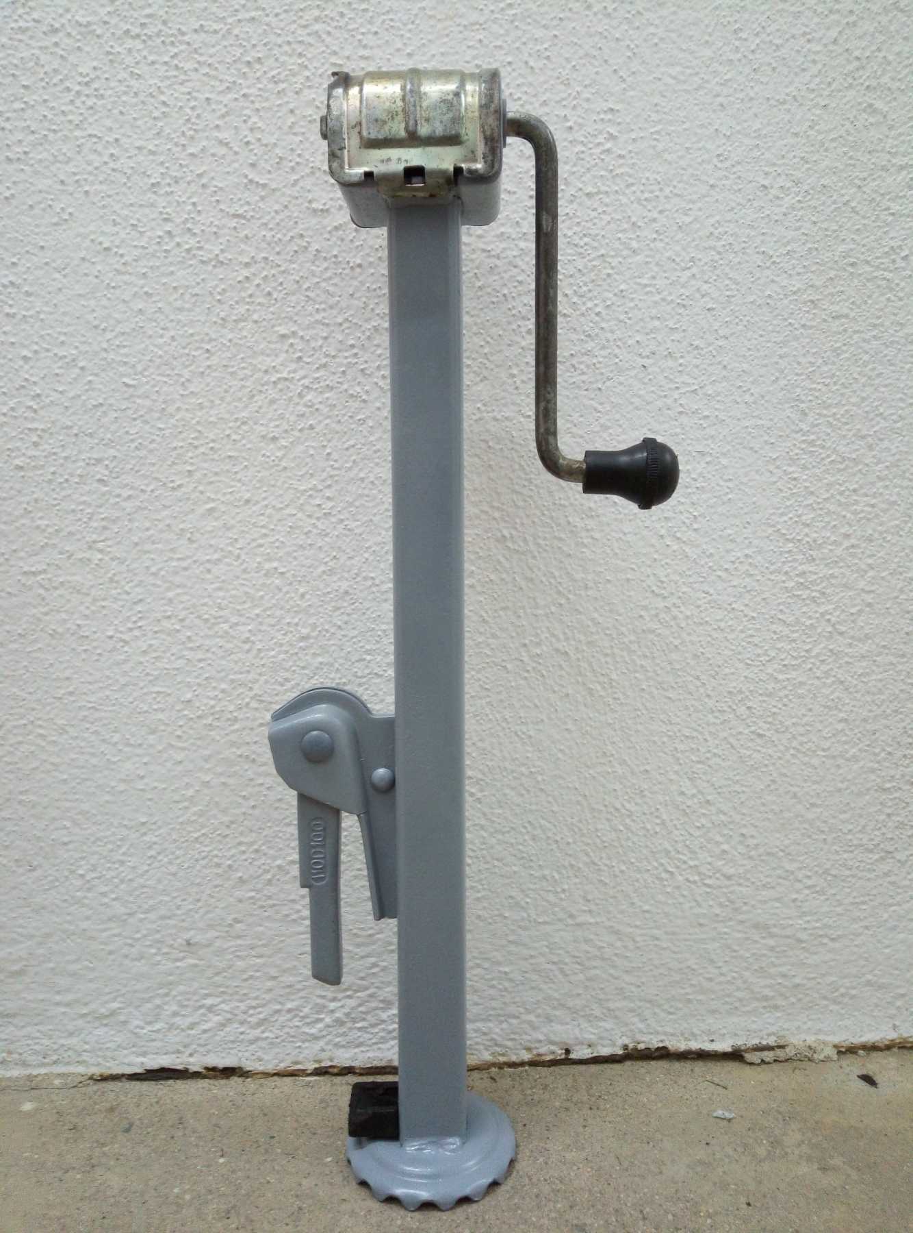

                              matteos
                                Tra ieri e oggi ho smontato,levigato e riverniciato il crick.
                                Sono abbastanza soddisfatto del risultato.
                                Manca solo l’adesivo 😉
