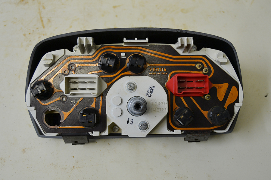

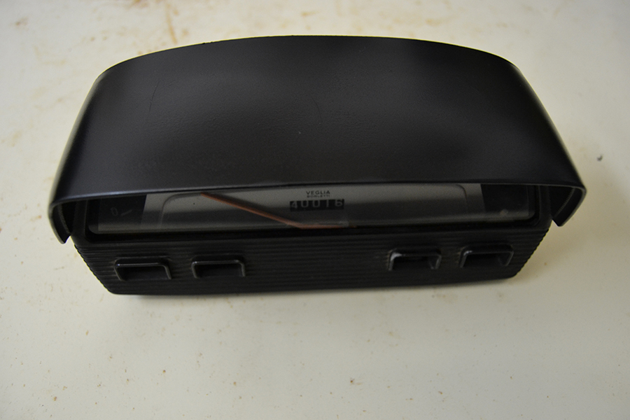

        Posso finalmente aggiornarvi su alcuni lavoretti di recupero e restauro di alcune parti.
        Il contachilometri è uscito abbastanza bene. Ho provato le lampadine e funzionano tutte tranne una 😛
        Vi mostrerò le foto prima e dopo l’intervento.

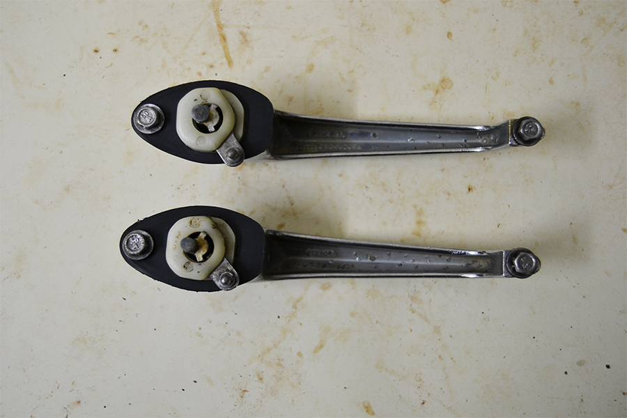

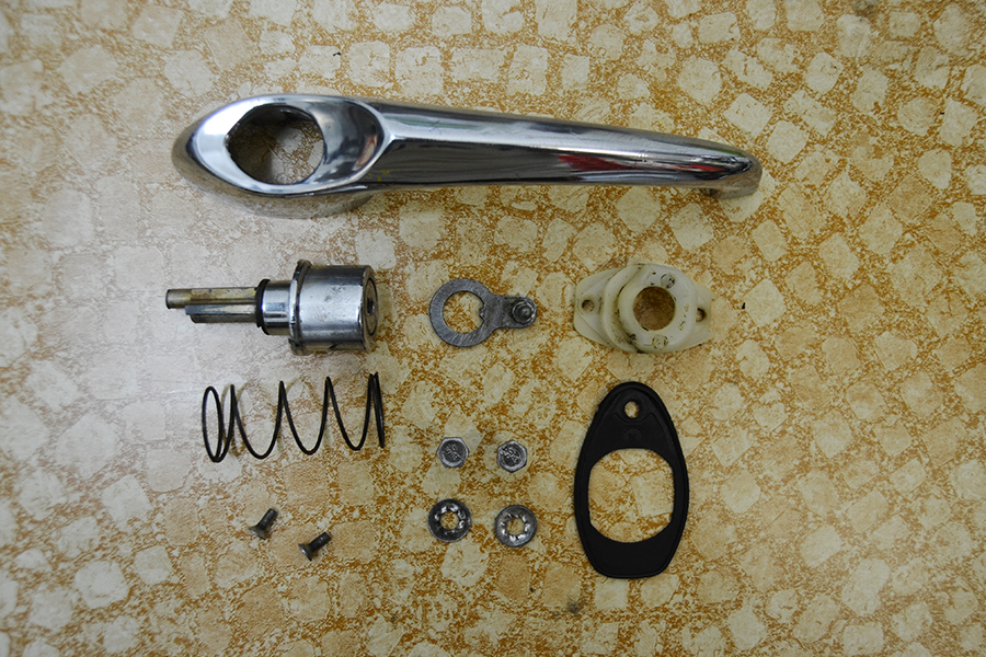

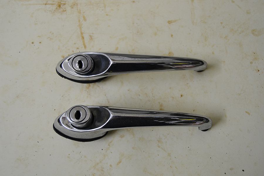

          Maniglie apriporta smontate ripulite lucidate e rimontate

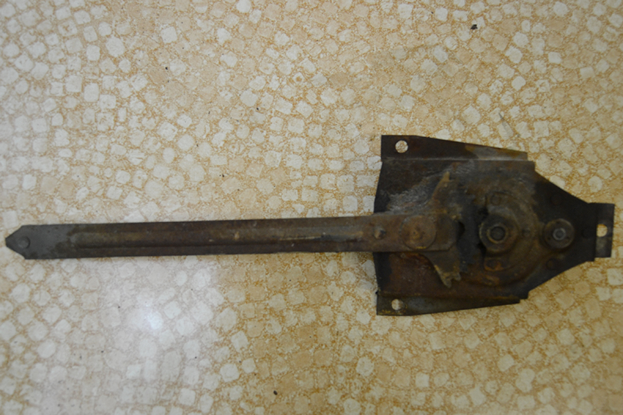

          matteos

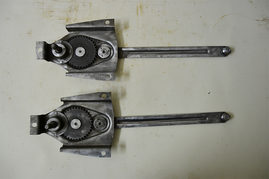

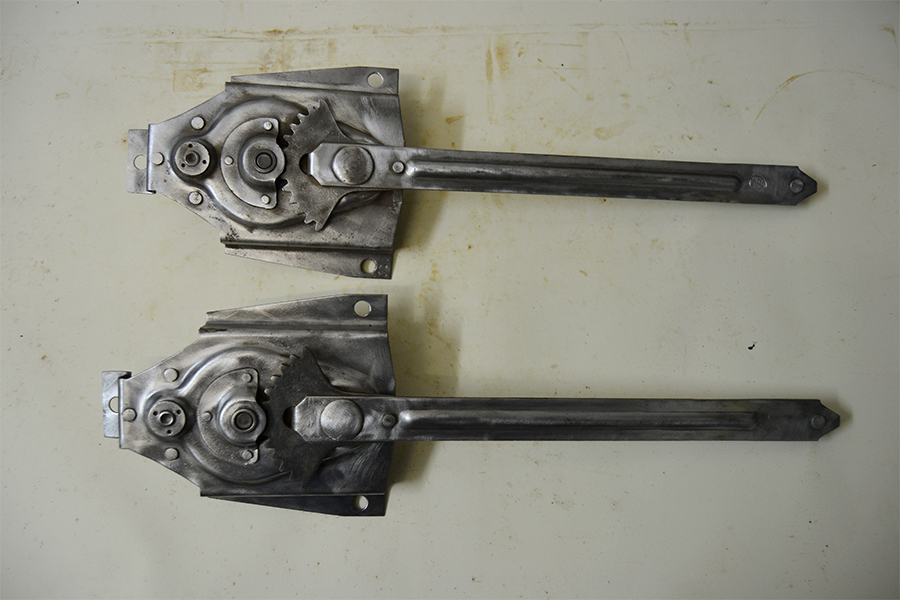

            Meccanismi alzavetro

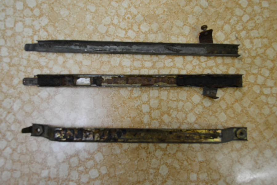

            matteos

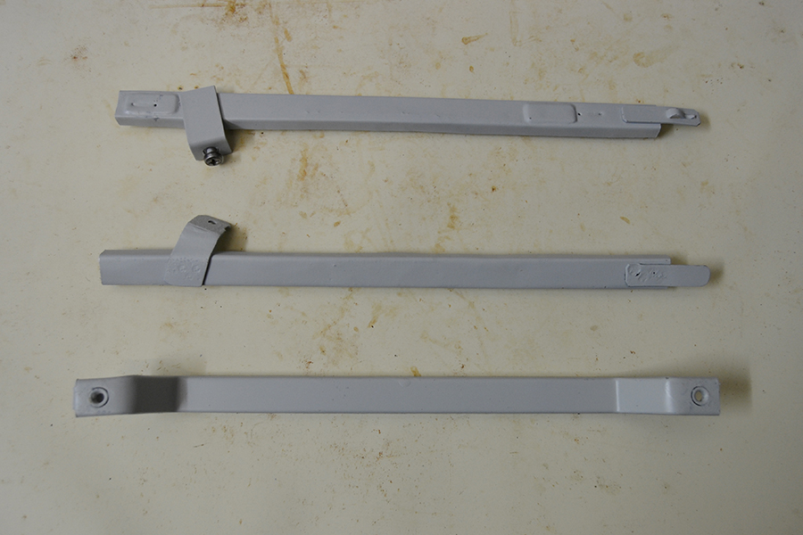

              Guide finestrini anteriori

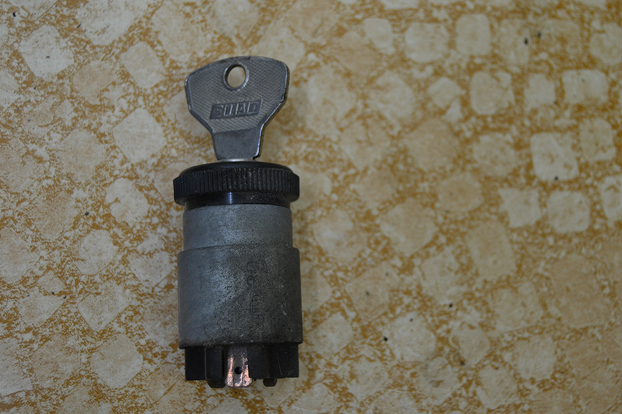

              matteos

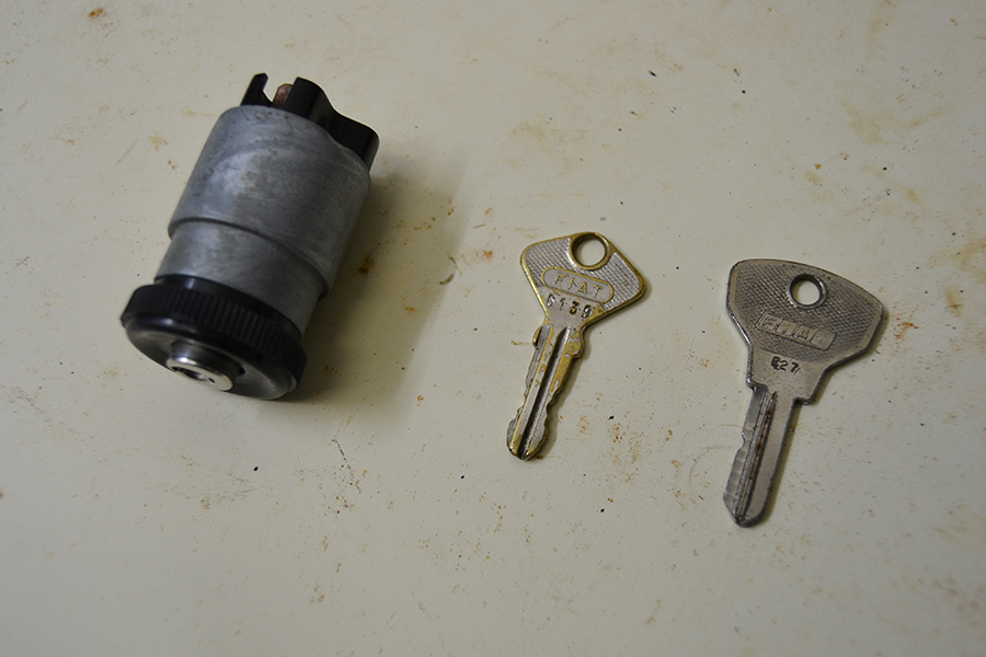

                Commutatore di accensione

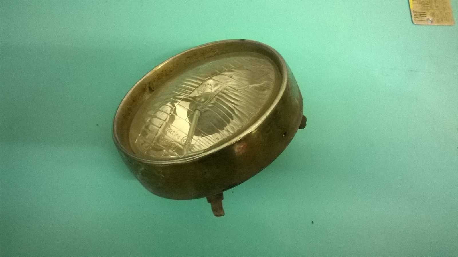

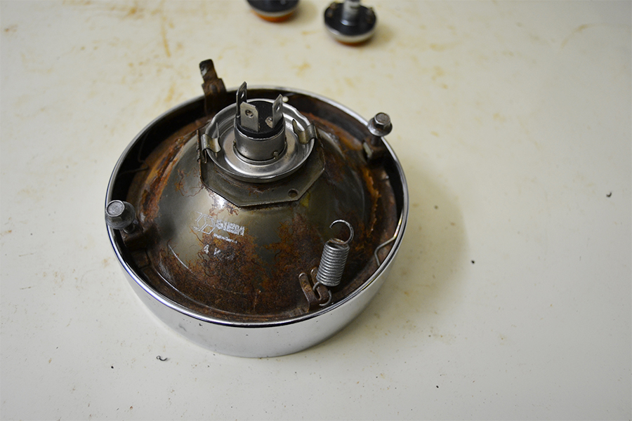

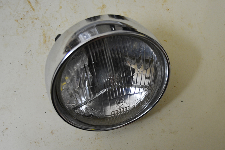

                  Proiettori anteriori. Una ghiera purtroppo è irrecuperabile

                        posso chiederti come hai fatto a lucidare le maniglie?
                        #442370
                        matteos
                          Dopo averle smontate e ripulite le ho lucidate con il Sidol.
                          E’ un prodotto per cucina che trovi nei negozi di detersivi

                            [quote=”matteos” post=322820]Meccanismi alzavetro
                            [/quote]
                            Ciao Matteos volevo chiederti cosa hai utilizzato per pulire le guide alzavetro e che tipo di ingrassaggio hai utilizzato?
                            Grazie
                            #442564
                            matteos
                              Ciao Mycar69,
                              Ho usato il trapano con una spazzola a disco in acciaio.
                              Gli ingranaggi non li ho ancora ingrassati, lo farò prima di rimontarli.
