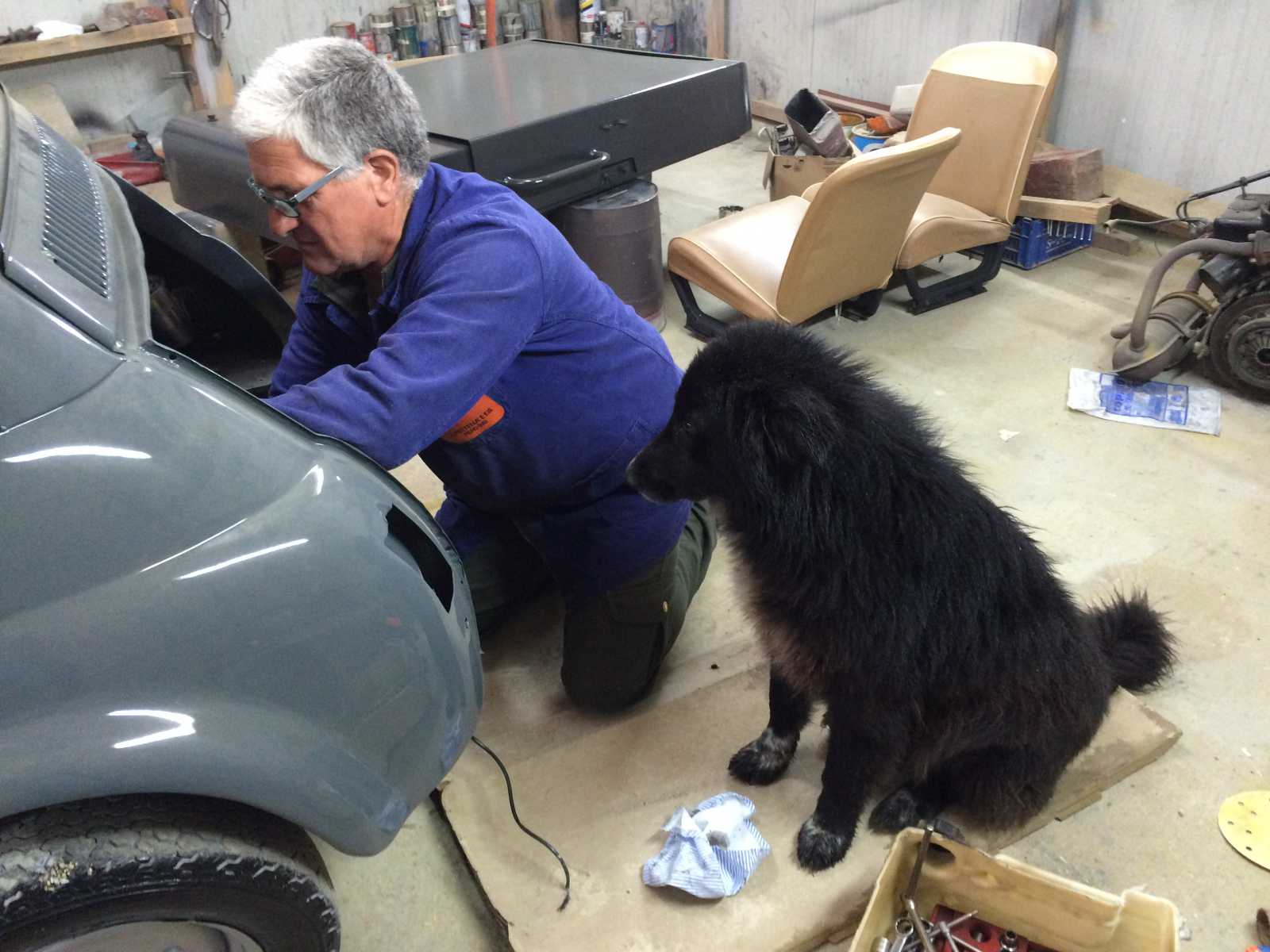

                      DoctorJoe
                        Aggiornamenti importantiiiii…
                        Bentrovati a tutti, eccovi una piccola carrellata di foto recenti.
                        Il lavoro procede, siamo alle battute finali
                        Il mio meccanico di fiducia con un apprendista/assistente di tutto rispetto. E, vista la mole di entrambi, guai a chi ha qualcosa da ridire!!! 😆
                        Il cofano motore dopo restauro delle parti rovinate e verniciatura finale:
                        Ed ecco finalmente la “bella”, verniciata fresca fresca:
