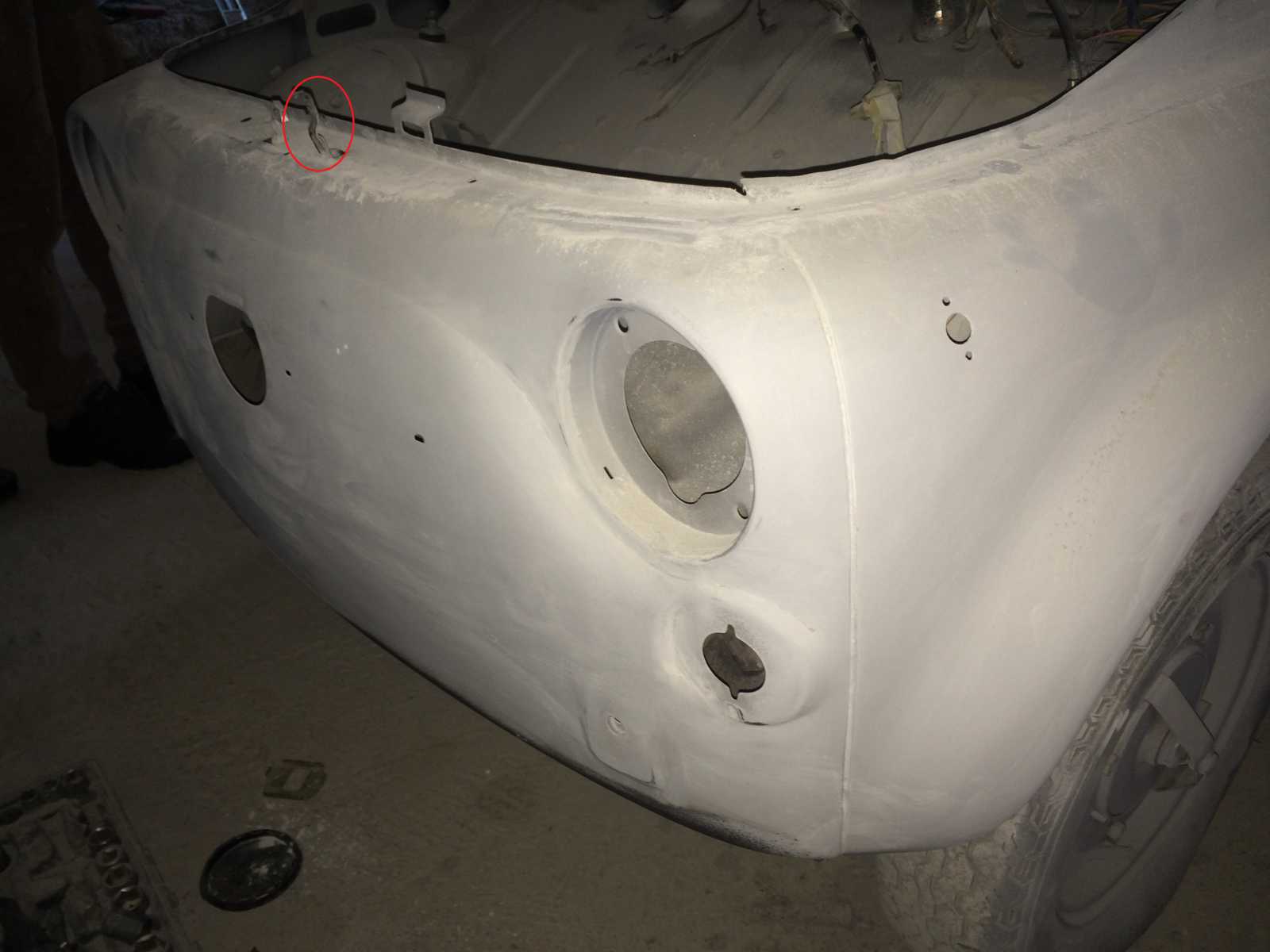

        State procedendo molto bene, a parte il piccolo disguido dell’ antirombo sotto le porte.
        Una curiosità, il musetto (finalmente corretto) è originale Fiat o è un lamierato moderno?
        #351751
        DoctorJoe
          Nonostante abbia cercato molto qui in zona non sono riuscito a trovare il musetto originale fiat, per cui è stato usato un lamierato moderno, credo rhibo.
          Perchè me lo chiedi? Non mi mettere ansia… ahah!
          #351753
            No no tranquillo, nessuna ansia. 🙂
            Sei stato fortunato a trovare un frontale ben fatto, spesso i lamierati contemporanei hanno il gancio di sicurezza che sporge troppo in avanti, mentre il tuo è posizionato nel modo corretto.
            #351754
            DoctorJoe
              Grazie Drago, ammazza che occhio!
              Se notate qualche altra cosa che non va, per cortesia me lo potete segnalare?
