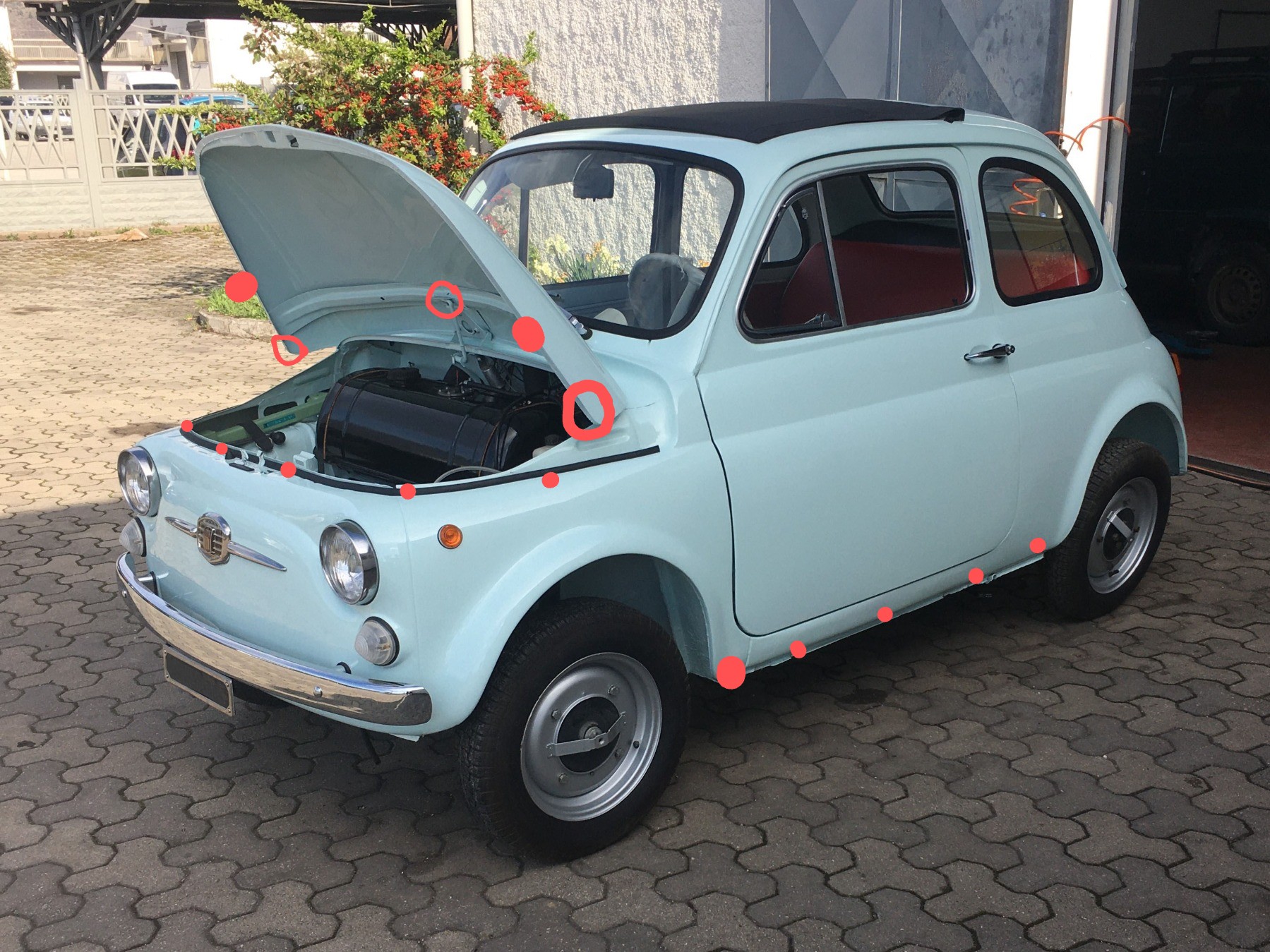

                    Hai dimenticato di lasciare i fori nei sottoporta laterali per applicare la bacchetta di alluminio..e di fare i fori sul cofano anteriore per i gommini sia per la battuta sia per la guarnizione che non va solo incollata, poi cerca di farli e di sigillarli bene sui bordi per evitare che la ruggine cominci a camminare.
                    Inoltre per la targa oro, non per demoralizzarti, ma avete fatto sotto al parabrezza ed il lunotto dei gocciolatoi che non sono assolutamente previsti perchè sotto le guarnizioni ci dovrebbero essere dei fori con dei tubicini che fungono da gocciolatoi che svuotano l’acqua in eccesso attraverso il vano anteriore e posteriore..

                      Ciao Valerio. Proprio in questi giorni stavo valutando, cosa ci sarebbe da sistemare per poter ambire alla targa oro. Mi sono reso conto che avrei da sistemare molte cose ad iniziare da quelle che mi hai suggerito. Quando ho ricostruito l’impianto elettrico ,ad esempio, ho sostituito ogni singolo filo, rispettando ovviamente i colori, ma ho usato della termo-restringente sulla crimpatura dei faston in modo che l´ossido con il passare degli anni in compromettesse i contatti. Anche questo particolare sarebbe sicuramente discutibile. Durante il lavoro di restauro ho sempre cercato (forse sbagliando) di migliorare i difetti e i punti deboli che conosciamo tutti nella 500. Probabilmente la targa oro rimarrá un sogno, ma ad oggi (dopo tutto il lavoro fatto) non posso pensare di bucare i sottoporta per poter inserire le clip delle modanature, favorendo di nuovo il formarsi della ruggine. Ad oggi abbiamo prodotti che 50 anni fa non esistevano, vernici, stucchi, collanti. Non credo sarebbe sbagliato utilizzare dei collanti per fissare le modanature sottoporta evitando di bucare le lamiere. Il risultato finale sarebbe lo stesso ma con una notevole differenza. Grazie per i tuoi consigli.

                              I lavori che hai da eseguire per poter ambire alla targa oro, a mio avviso sono da dividere in due gruppi, alcuni di facile esecuzione, altri un po’ più complessi ed onerosi.
                              Gli scoli dell’acqua andranno chiusi e ripristinati, la guaina termo restringente sui connettori andrà rimossa, i gommini posizionati, ma fai attenzione, perchè il cofano che avete utilizzato, è un cofano del modello L o F ma di annate successive al 67. Questo lo evinco dal foro del gommino centrale che ti ho contrassegnato con la freccia nera.
                              I cofani delle prime F erano sprovvisti di foro e di conseguenza di gommino.
                              Per il resto i cofani sono identici e quindi ti basterà tappare quel foro e ripristinare la vernice.
