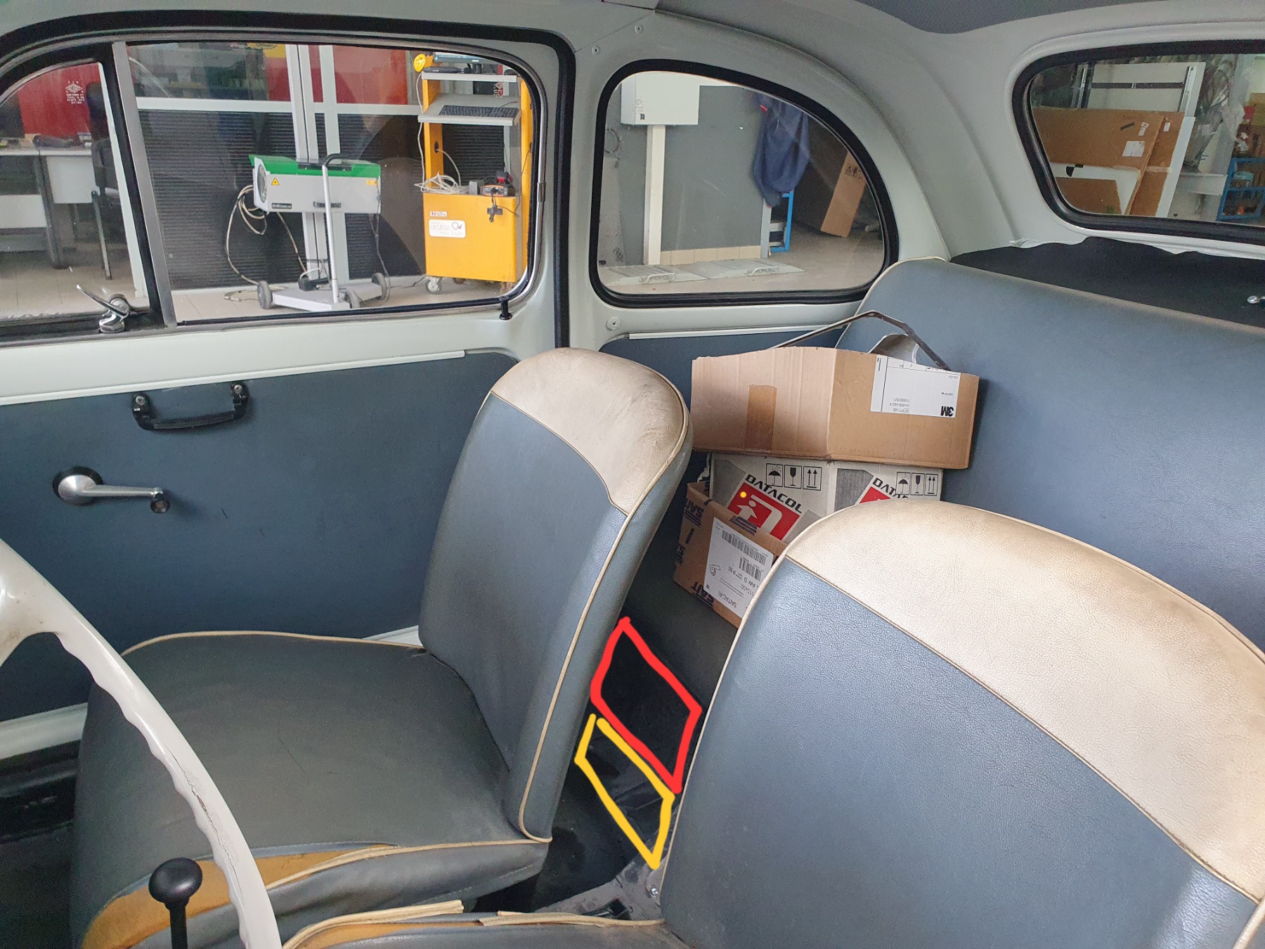

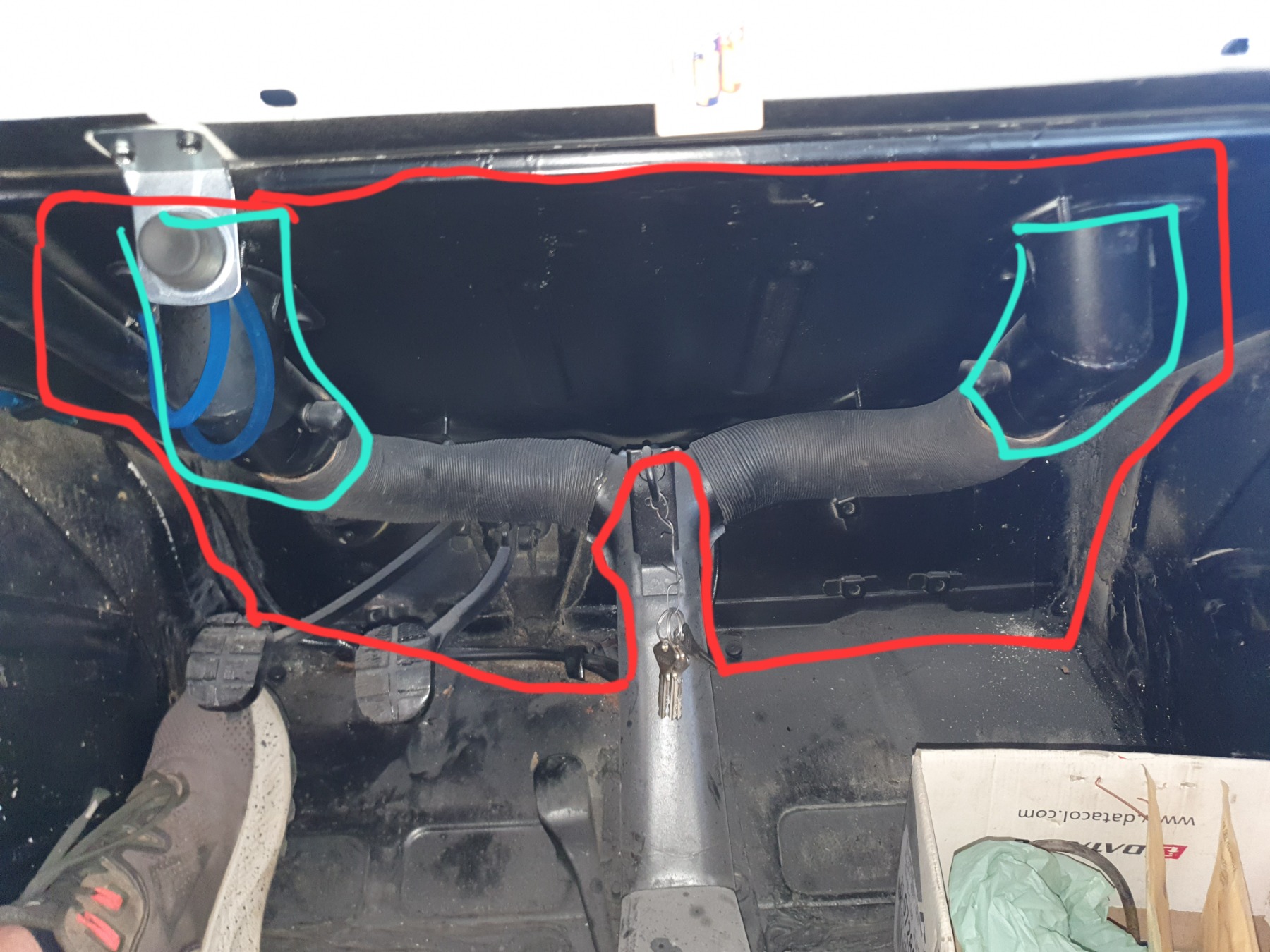

          Ciao fufu, e grazie per la risposta…
          Quindi se ho ben capito faccio verniciare di bianco 233 colore della carrozzeria la parte della foto in rosso. E i bocchettoni dell’aria li lascio neri o anche quelli vanno colorati? 20230804_175206.jpg
          #541869
          Fufu
            Esattamente, hai ricalcato la zona alla perfezione! Solo la scocca va in tinta, tutti gli altri componenti seguono i loro propri colori, quindi i bocchettoni andranno in nero fiat semilucido.

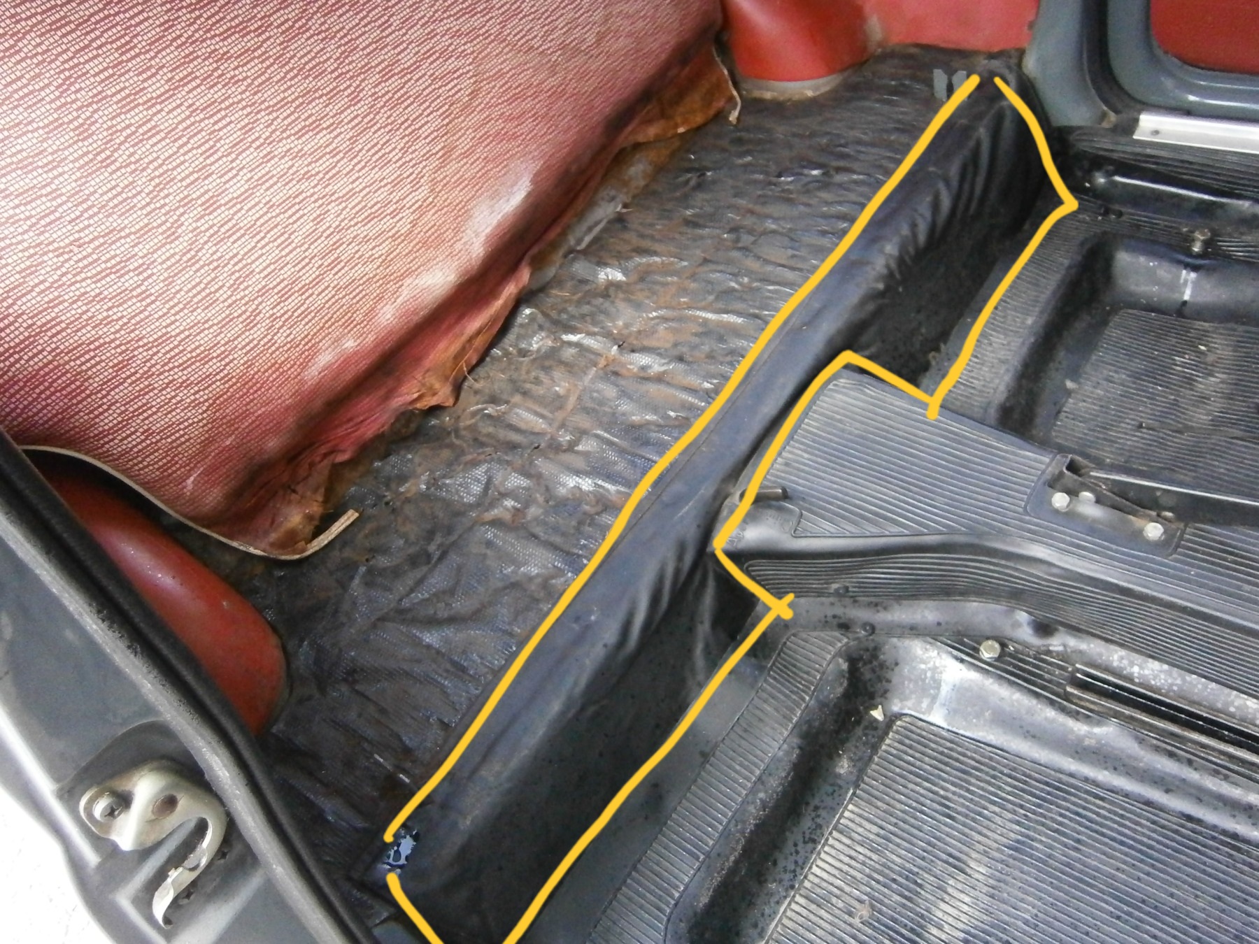

                Scusate ancora ma si devono verniciare anche le parti sotto la panca del sedile posteriore?
                Per intenderci le parti in rosso nella foto (quella in verticale) o pure quelle in arancione (parte orizzontale)?
                Grazie a tutti per la pazienza!

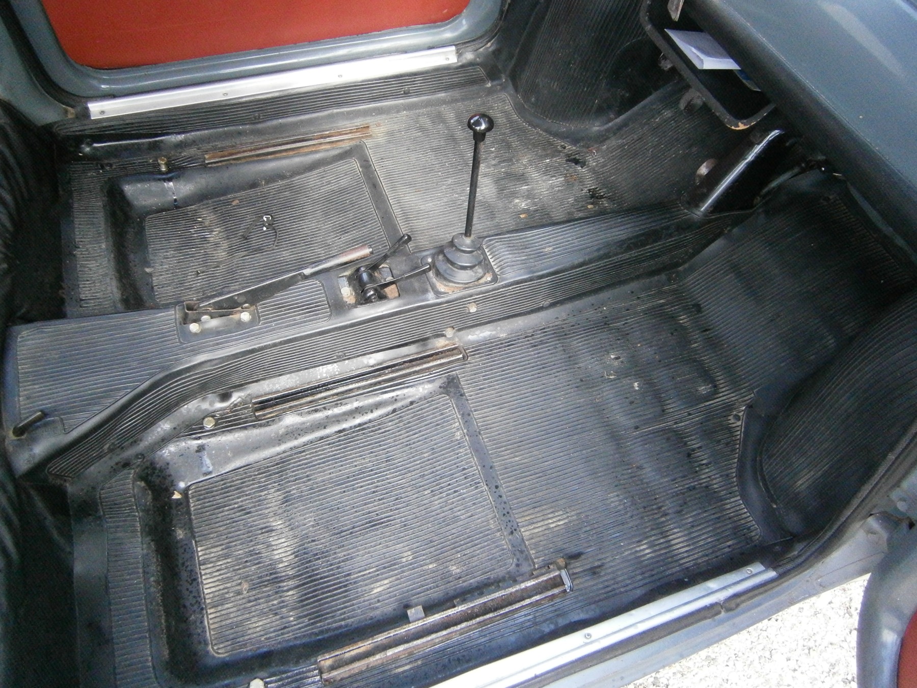

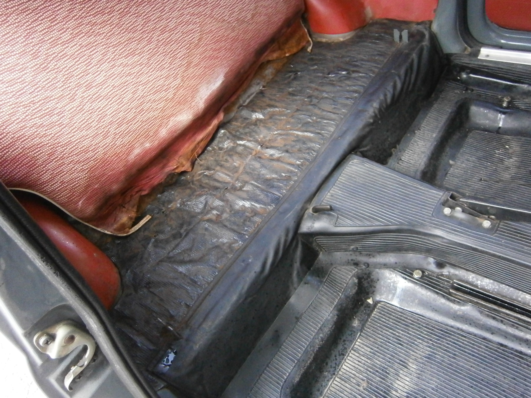

                    #542240
                      L’interno con i tappeti ed i rivestimenti si presenterà così:

                        Grazie come sempre fufu. Quindi la parte che ho evidenziato in foto va verniciata dello stesso colore della carrozzeria (nel mio caso bianco 233) o lasciata nera? È questo che non riesco a capire! E per i tappetini sui passarono anteriori utilizzo bostik? 090_2023-08-24.jpeg
                        #542259
                        Fufu
                          Ciao Giovanni! Di niente, le foto però sono di Alessandro (drago500), che saluto e ringrazio!
                          La parte da te evidenziata va bianco 233, ma attenzione: quella che hai cerchiato in foto non è una porzione di lamiera, ma un rivestimento insonorizzante di colore nero che la fiat metteva appunto per non far vedere il bianco (nel tuo caso) del lamierato sottostante.
                          Il pezzo lo trovi su tutti i ricambisti online di 500.
                          Fammi sapere se ora è più chiaro.

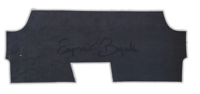

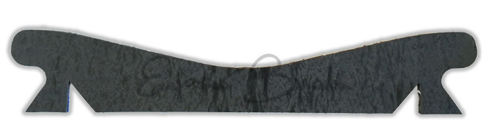

                            E si che adesso è chiaro! Mi ero perso i pannelli insonorizzanti! Forse posso recuperare quello vecchio,l’altro che va dietro il sedile è già stato riposizionato al suo posto! Ringrazio te fufu e anche drago500 per la pazienza! Un’ultima domanda per la mia 8 bulloni il pannello è lo stesso delle altre F,L,R? Perché in rete ho trovato solo quelli…sapreste dirmi anche come si istalla?
                            #542278
                            Fufu

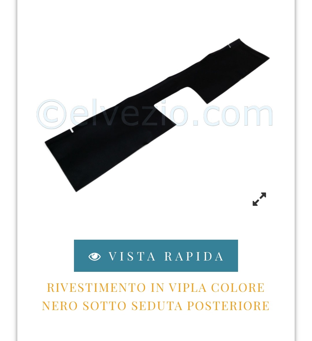

                              Benissimo! Dici questo pannello insonorizzante che copre la parte verticale del lamierato della panchina posteriore?
                              È uguale per 500 F e R, le L ce l’avevano ma di queste tre serie solamente le F e R avevano un ulteriore rivestimento sottilissimo in vipla che copriva a sua volta questo pannello insonorizzante.
                              Il pannello insonorizzante che va dietro al sedile non è uguale a questo di cui stiamo parlando, ma potrebbe andare bene se lo sagomi. Devi però sovrapporci il rivestimento in vipla che vedi nella foto seguente.
                              Ricapitolando: lamiera nuda rivestita da pannello insonorizzante, a sua volta coperto da questa rifinitura in vipla.
                              I pezzi vanno semplicemente poggiati.

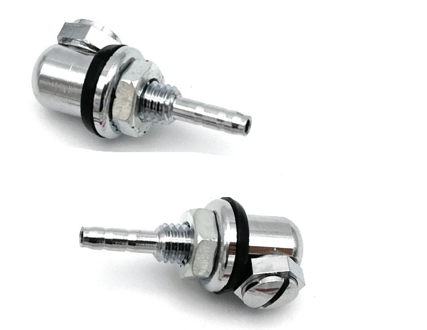

                                  Grazie a tutti! Allora ho trovato online tutti i pannelli insonorizzanti. Ho solo alcuni dubbi per quello sotto la seduta posteriore e in particolare la parte che scende in verticale. Come si installa? Devo usare qualche mastice in particolare o va infilato sotto il tappetino di primo impianto? E invece dove va quello insonorizzante tra gli ammortizzatori?
                                  Per gli spruzzini di metallo invece vanno bene quelli che allego o per la 8 bulloni sono diversi?
                                  Grazie di cuore, la situazione mi è sfuggita di mano!
