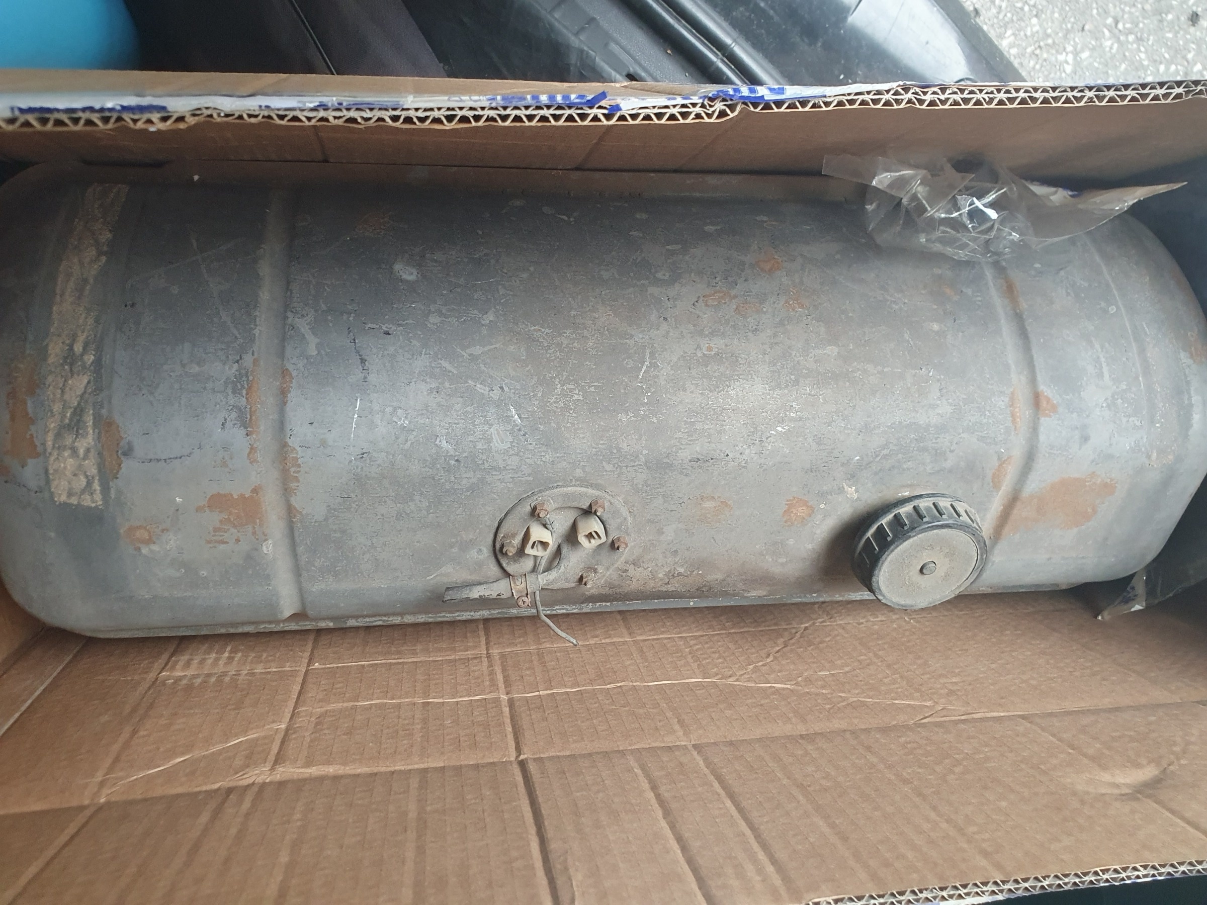

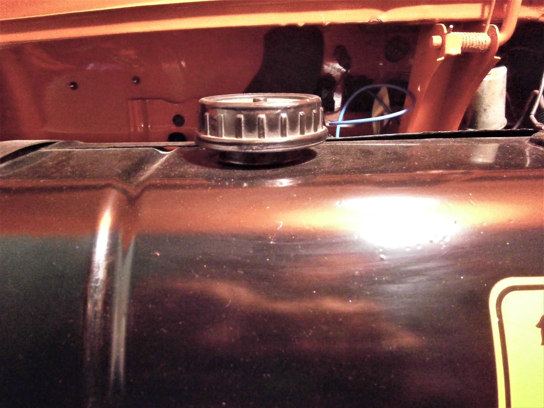

                  Il tappo del serbatoio (ancora non montato) vorrei cambiarlo con quello in metallo con le alette…ma mi è sorto un dubbio: si adatta al posto di quello in plastica a ghiera o devo ricambiare tutto il serbatoio?

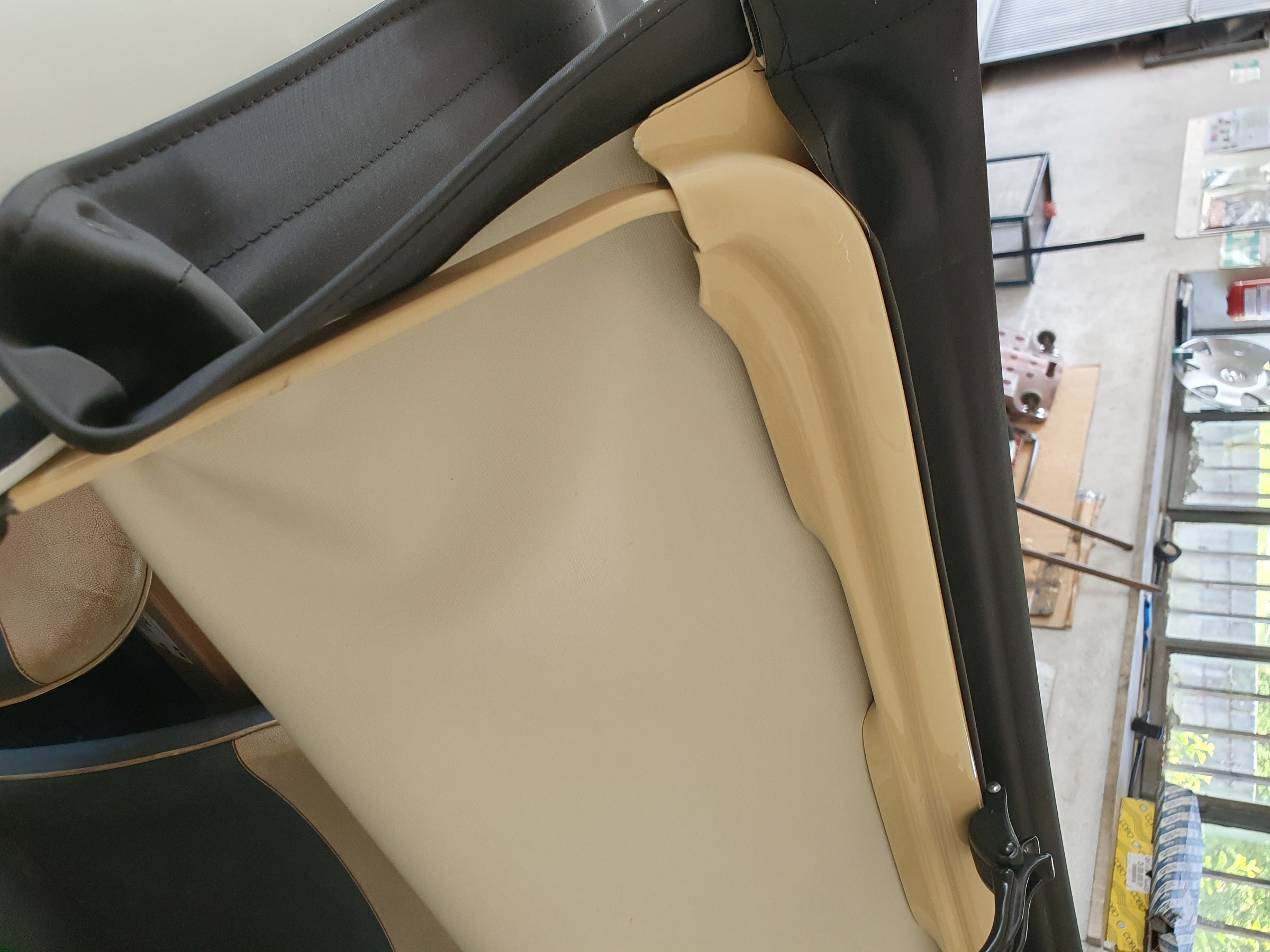

                  Poi avevo chiesto al carrozziere di pitturare il telaio del tettuccio con colore bianco vela 684 ma a me sembra più un beige…lui dice che ha fatto le prove col calorifero, ma ho i miei dubbi.

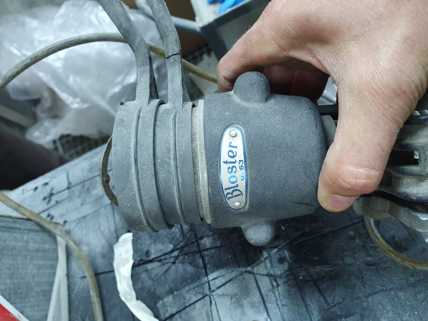

                  Ho voluto conservare il bloster originale perché mio zio, vivendo a Roma, lo installò appena comprata l’automobile. Ho chiesto anche se potesse compromettere una futura certificazione ASI ma mi è stato assicurato che non è influente.

                    Il colore del telaio sembra dalla foto molto “giallo”, dovrebbe essere una tonalità più grigia.

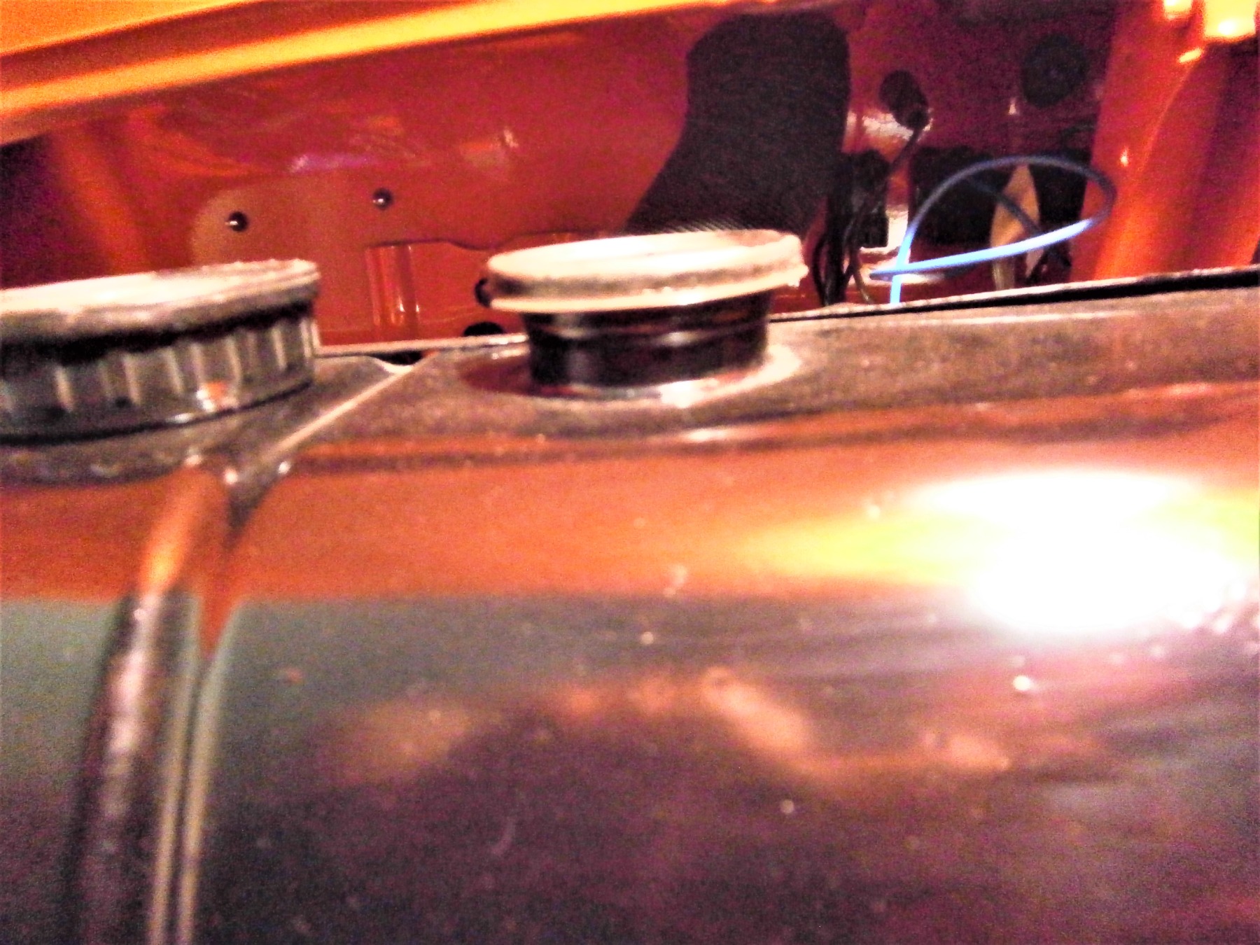

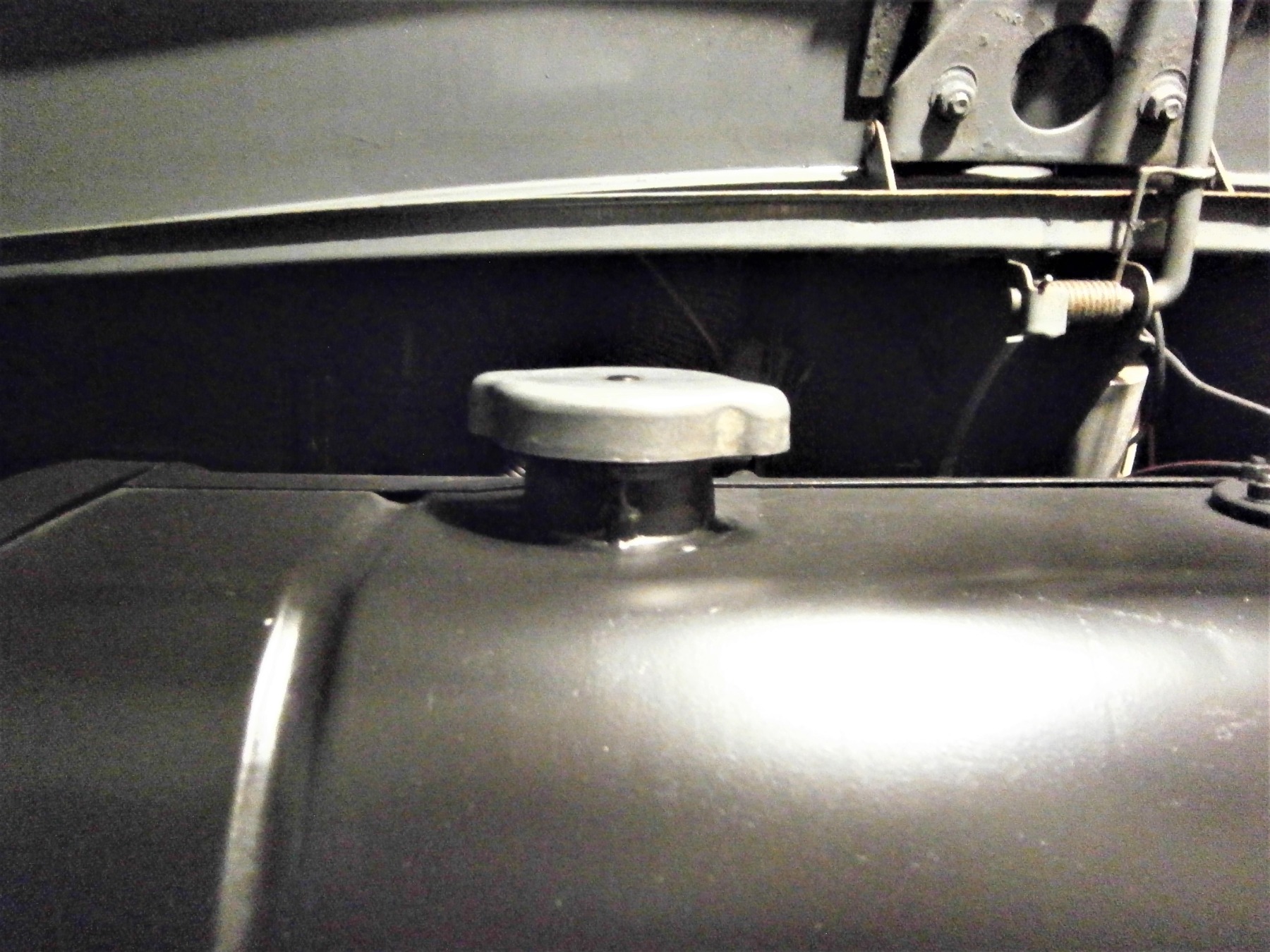

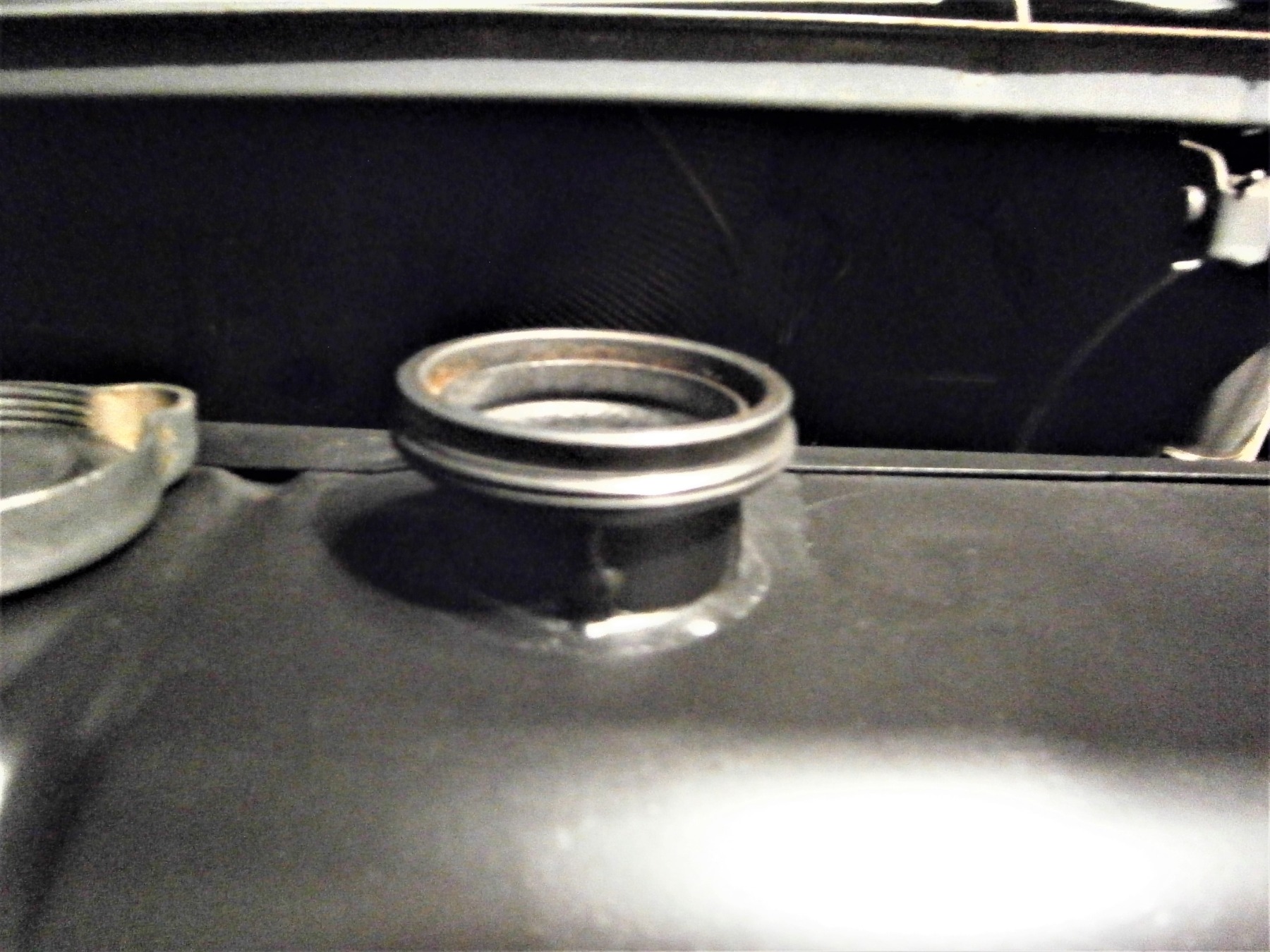

                    Per il tappo posso dirti che quello corretto è il tipo in metallo con le “orecchie”, non so se sia intercambiabile con il tipo in plastica (non ho mai provato).
                    Allego foto delle imboccature del serbatoio della mia F con tappo metallico e della mia R con tappo a ghiera, noterai che sono leggermente differenti.
                    In ottica ASI credo che l’intervento più oneroso da effettuare sia la verniciatura dei passaruota e del sottoscocca che dalle immagini sembrano neri, mentre dovrebbero essere del colore della carrozzeria, poi come ho scritto in precedenza ci sono piccoli dettagli da sistemare, spruzzini del lavavetro in metallo in luogo di quelli in plastica, manca la piccola staffa sul tetto che consente il fissaggio della cinghia capote, alcuni tappi in gomma verniciati, le cornici dei fanali in metallo cromato invece che in alluminio.

                      Il serbatoio (quello nello scatolone) e di una Elle, si vedono i due connettori per spia riserva e lancetta.

                          il tappo del serbatoio con le alette si avvita benissimo su tutti serbatoi F/L/R..hanno la stessa filettatura
                          #541234
                          giovanni500@gmail.com
                            Grazie, ma non capisco come va ad incastro perché non vedendo nessuna filettatura pensavo ci volesse anche il serbatoio dedicato.
