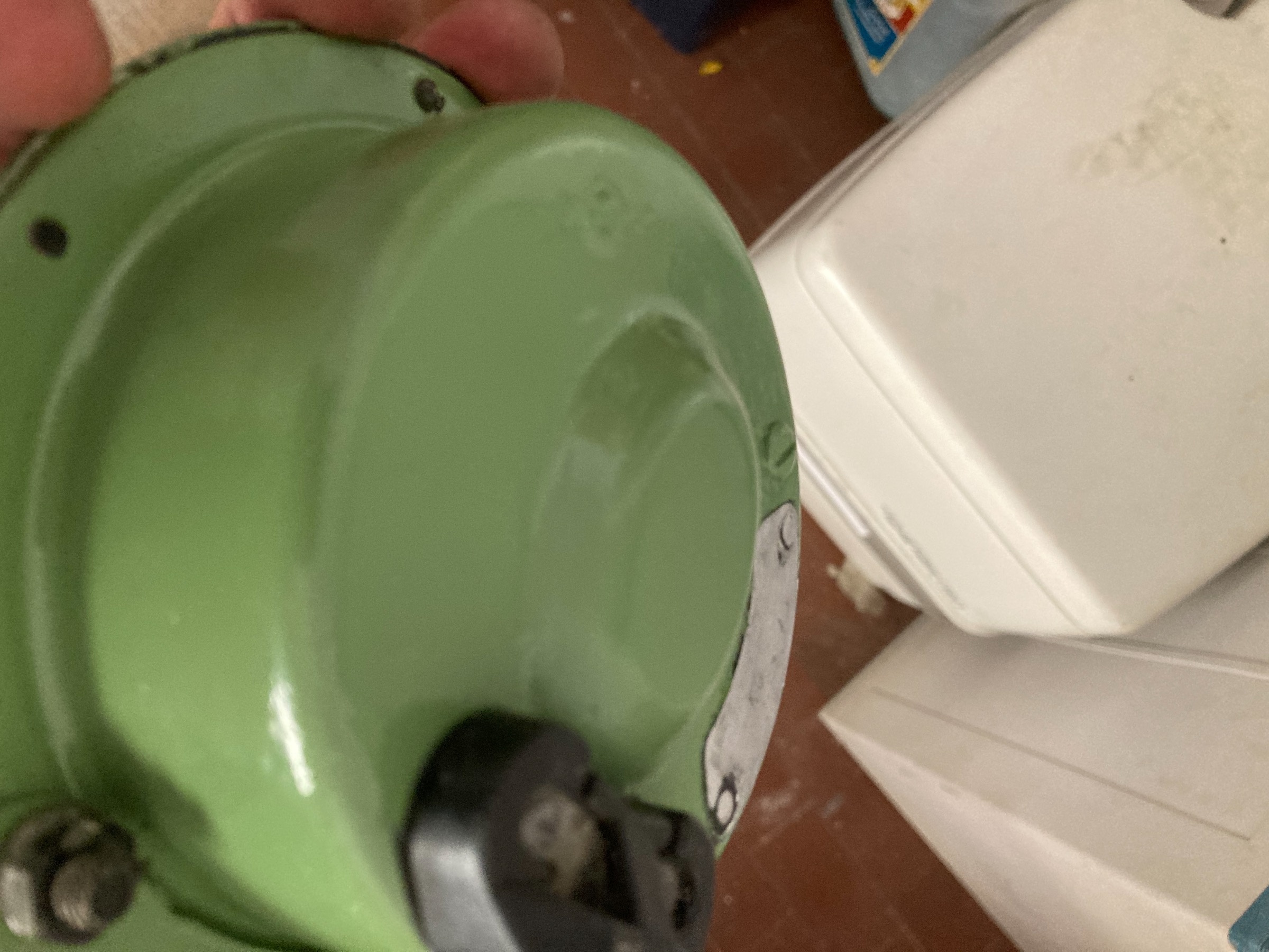

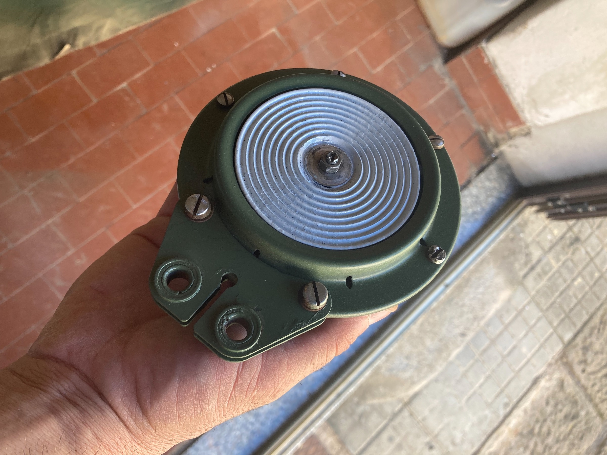

              Buon giorno a tutti : continua ancora l’attesa per la verniciatura . Preparare l’interno per la verniciatura ha portato via un po di tempo . Nell’attesa ho trovato e restaurato il suo clakson anche se il classico verde reseda 6011 non mi soddisfa a pieno :
              Buona giornata a tutti e grazie per eventuali consigli .
              #528848
                Hai restaurato un clacson con molta cura .
                Io ad esempio trovo il color verde reseda un colore che risalta i componenti e dona un tocco di antico , d’epoca 😉 😉

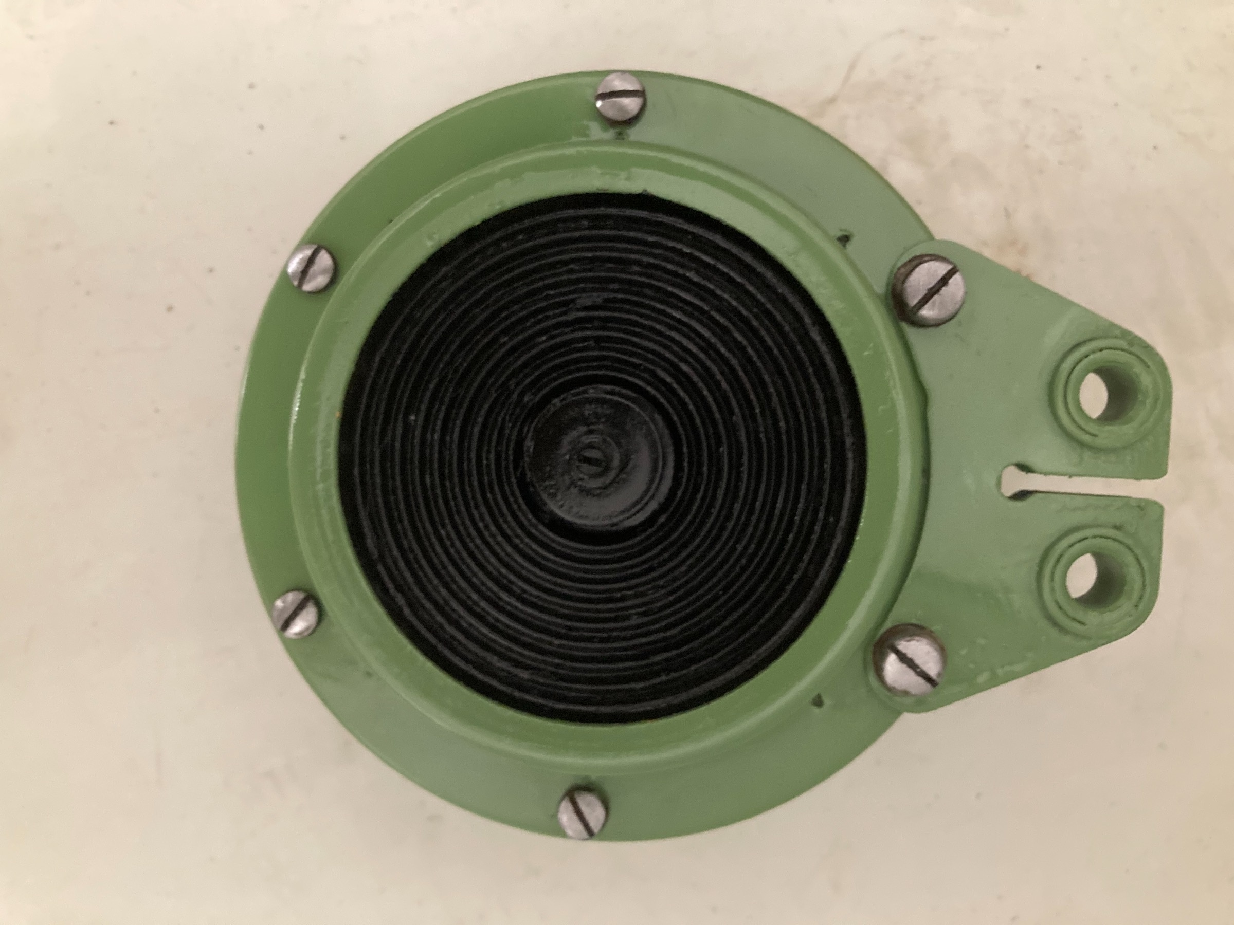

                  Ciao grazie per gli apprezzamenti ma il classico verde reseda 6011 non mi soddisfava e percio ho portato la parte del pezzo ancora conservata e ho fatto riprodurre lo stesso verde :
                  Penso che sia un po’ piu vicino all’originale 🙂
                  Ora pero’ fato’ la parte nera color bianco/panna come in origine ( correggetemi se’ sbaglio) o al massimo color ferro ( sverniciato) . Buona serata a tutti e grazie SEMPRE a chi vorrà’ aiutarmi.

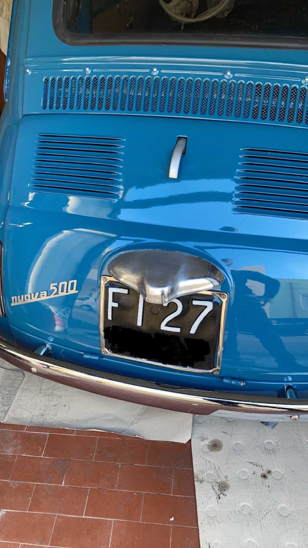

                      Buon giorno a tutti, dopo qualche mese ( quasi 2 anni) ho ritirato la mia piccola 500 dalla carrozzeria e sto procedendo con il rimontaggio … spero di riuscire a mettere in pratica tutti i vostri preziosissimi consigli … e spero di riceverne altri .

                          Ciao Maurizio, anche se in origine non c’erano io metterei, sotto i distanziali dei paraurti, i gommini di protezione; altrimenti, come stringi i dadi, il bordo dei distanziali rovina istantaneamente la vernice e dopo tanto lavoro sarebbe un peccato.
                          Metterei anche, dopo aver “spianato” per bene la targa, una lamiera (magari di alluminio) tra targa stessa ed il cofano, rimontando poi lamiera, targa e cornice, con fra cofano e lamiera, gli appositi gommini distanziali.
                          Naturalmente parere personale.
                          #531406
                            [quote=”Gian56″ post=398512]Ciao Maurizio, anche se in origine non c’erano io metterei, sotto i distanziali dei paraurti, i gommini di protezione; altrimenti, come stringi i dadi, il bordo dei distanziali rovina istantaneamente la vernice e dopo tanto lavoro sarebbe un peccato.
                            ;)[/quote]
                            Concordo in pieno con Gian, la targa così attaccata al cofano non va bene, io ho interposto dei portatarga d’epoca…

                                Ciao Mimmo, ho fatto così anch’io.

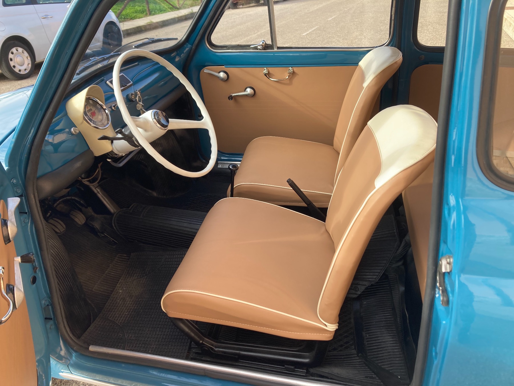

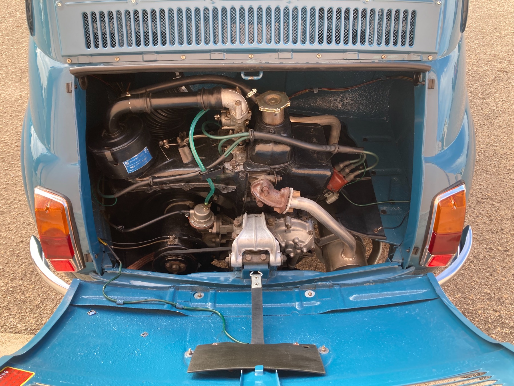

                                  Buon giorno a tutti, dopo tanti mesi e grazie ai vostri preziosissimi consigli diciamo che siamo arrivati quasi alla fine. Pubblico qualche foto 😛
                                  Avro’ ancora da fare, mi dedicherò ai particolari . Cosa ne’ pensate ? Buona giornata a tutti ’ .
