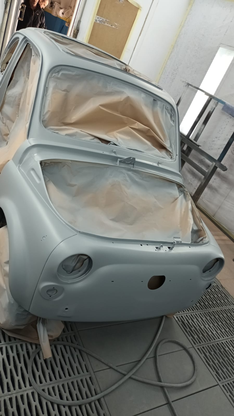

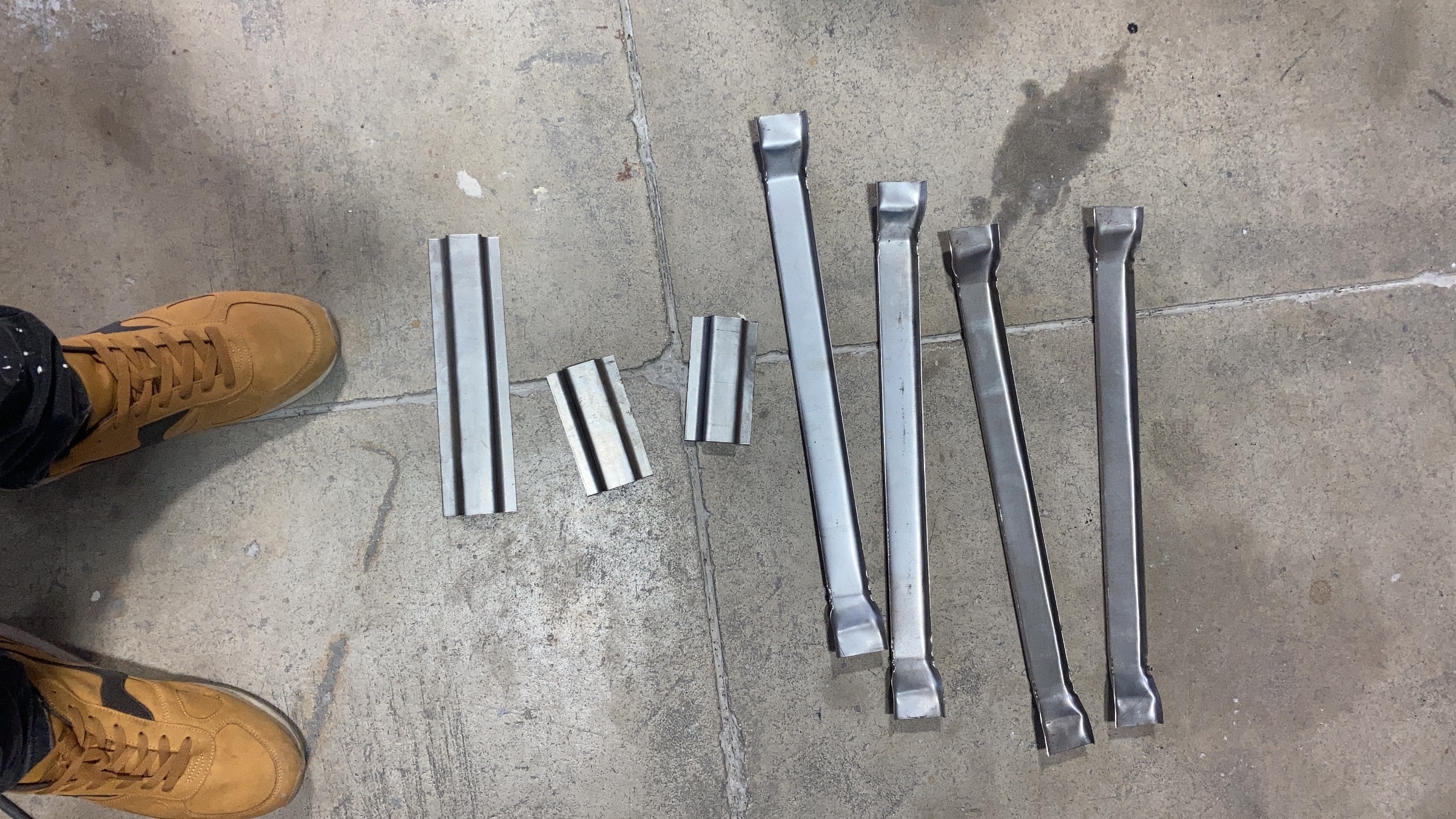

                              MAURIZIO8BULLONI
                                Buon giorno a tutti siamo arrivati alle fasi” finali” del lavoro di carrozzeria … nel frattempo tanti piccoli aggiustamenti in fase di ripristino che si sono aggiunti ai lavori gia preventivati e come gia dissi tempo fa’ ( per fortuna ) il mio carrozziere non è avvezzo all’utilizzo dello stucco per camuffare e percio ’ taglia e ricostruisce o sostituisce il pezzo marcio per intero , ora stiamo ripristinando il fondo inserendo i profili mancanti .
                                Buona giornata a tutti

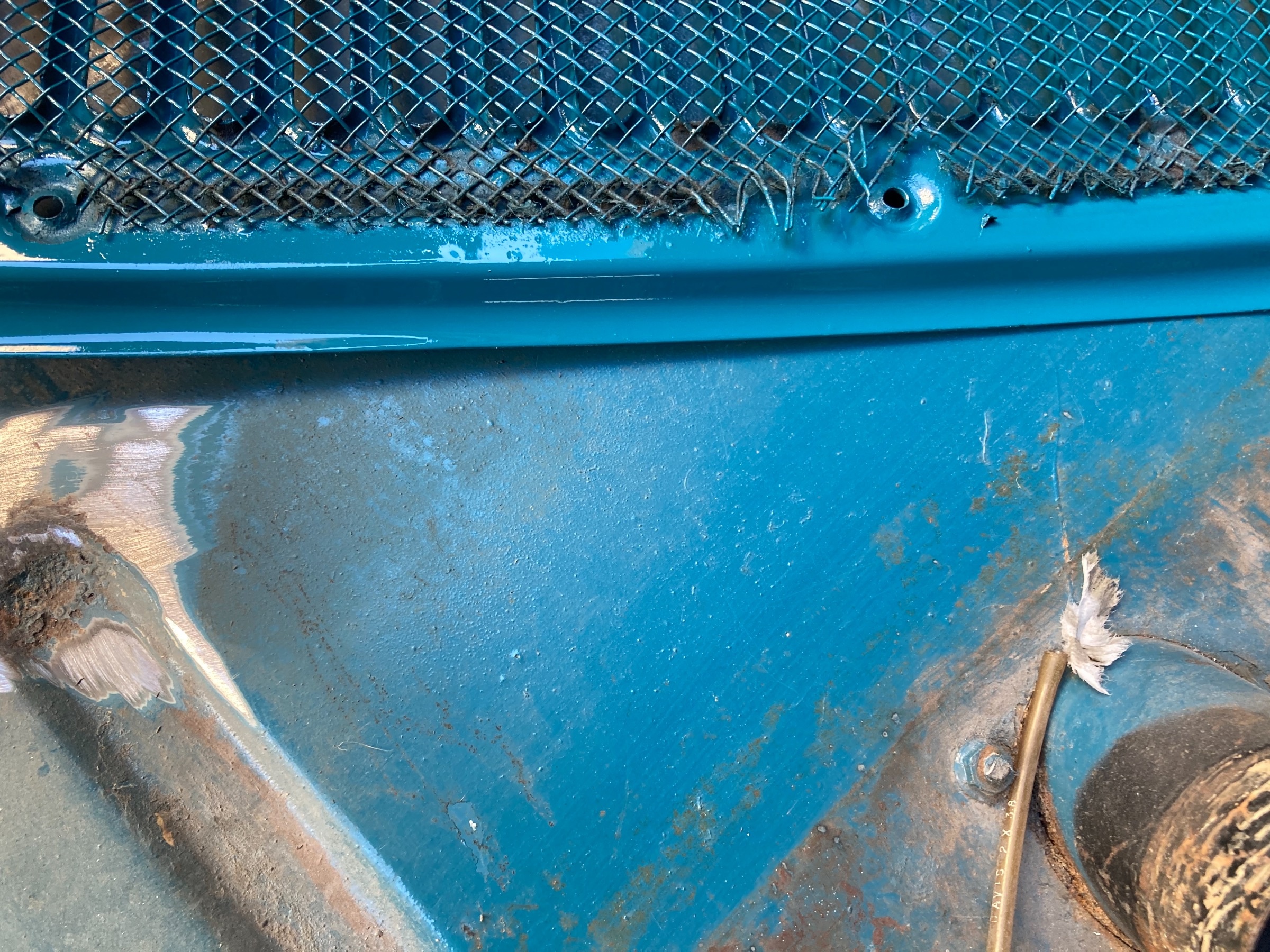

                                MAURIZIO8BULLONI
                                  Buon giorno a tutti, i lavori proseguono, scusate l’assenza ma i vari lavoretti di carrozzeria hanno portato via un po di tempo. Abbiamo effettuato anche una prova colore (453) su’ l’interno dells griglia per avere la conferma onde evitare di commettere errori clamorosi .
                                  Il colore di base originale è la parte sotto il serbatoio che in fase di verniciatura precedente non è stato neanche smontato, ovviamente è del 1965 e credo che abbia perso un po’. Il colore è stato fatto reperendo dalla maxmeyer le mazzette vecchie.. poi l’iter preciso non l’ho chiesto ☺️ Ma anche con il macchinario scanner ( non so se si chiami cosi) dava esito positivo 😛 . Ovviamente ho fatto una foto con il cel e magari tra ombre o luce varia potrebbe sfalsare l’effetto. Speriamo continui tutto bene. A settimane credo finiscano e poi sara’ mia cura rimontarla … e chiedervi consigli preziosi 😛 . Grazie come sempre a tutti . Consigli sempre bene accetti …
