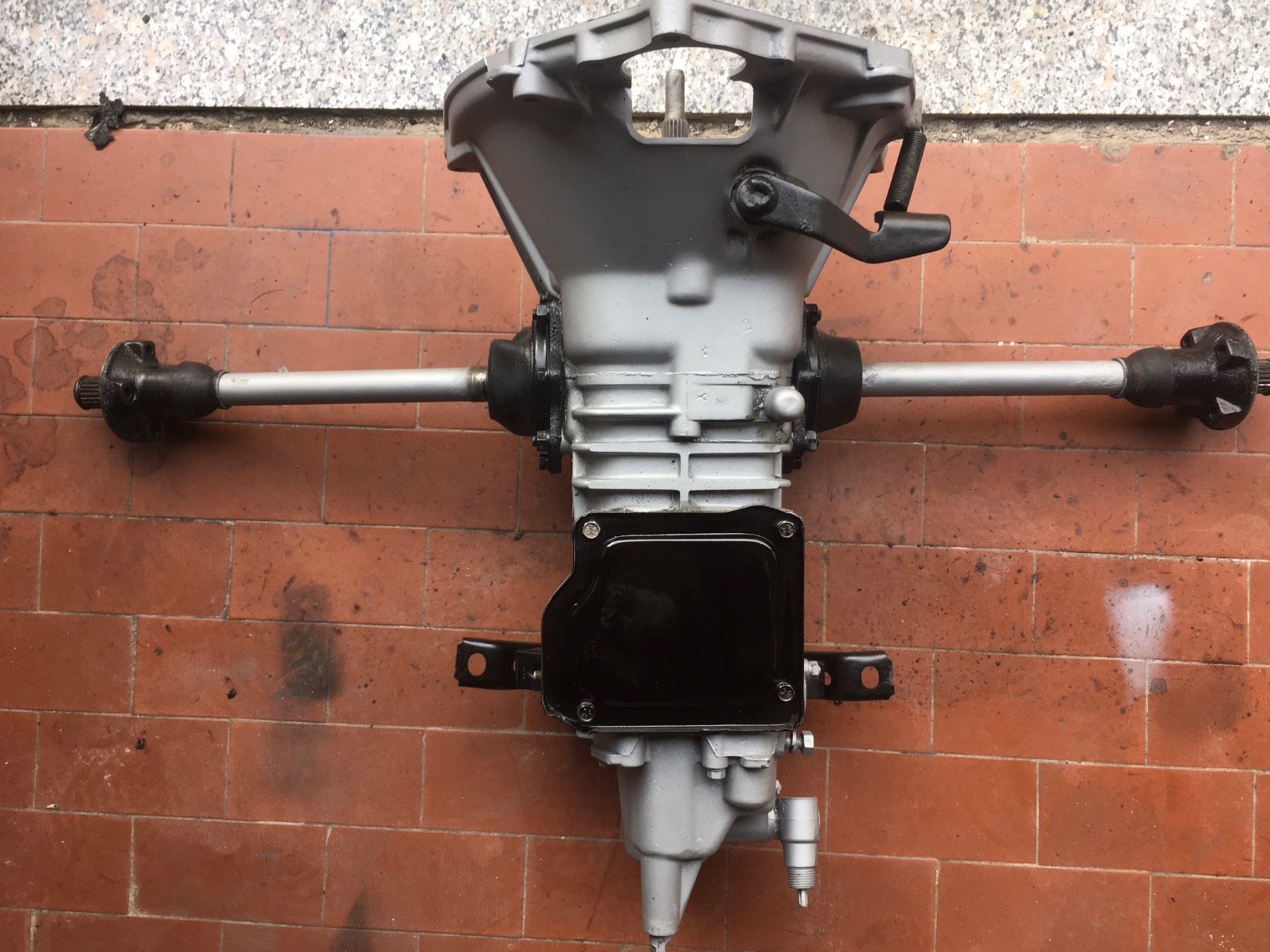

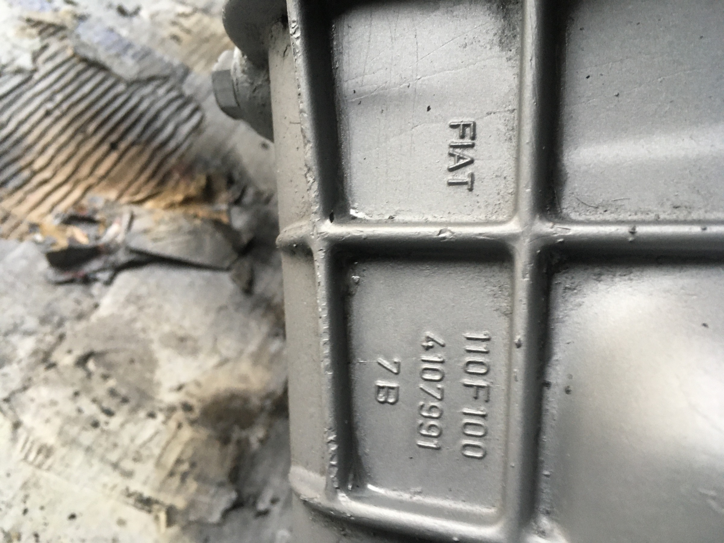

          MAURIZIO8BULLONI

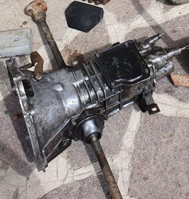

            Nell’attesa della mia 8B ho acquistato da un’amico che si stava liberando di alcuni pezzi di 500 ( Motore cambio e altre parti) ovviamente da sistemare .
            Dopo le cure :
            Pero’ volevo chiedervi se fosse utilizzabile come ricambio per la mia 8B del 65

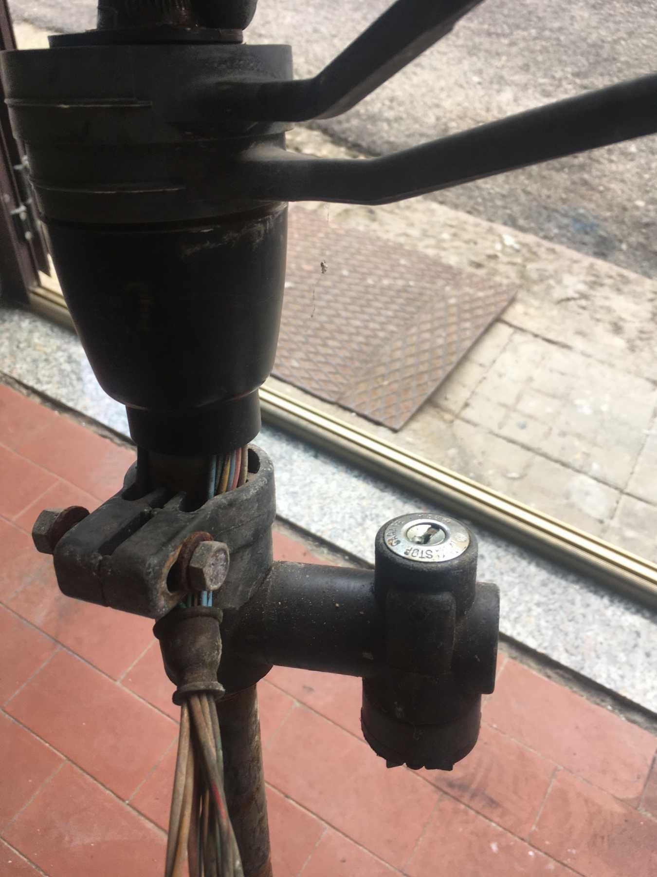

            Inoltre ho reperito un piantone completo ma questo “accessorio” con chiave cos’è ?
            Il motore ha un seriale 1.580.000 pensate sia di una F ? Magari anno 67-68 ??
            #505458
            Gian56
              Ciao, il blocco con la chiave è il blocchetto di accensione con bloccasterzo, era un optional fornito a richiesta dalla Fiat al momento dell’acquisto, ma credo (non ricordo da che anno) nelle 500 successive alla tua .
              #505463
                il bloccasterzo è un accessorio a richiesta a partire dal febbraio 1970, io sulla ottobulloni ho il bloccasterzo after market…

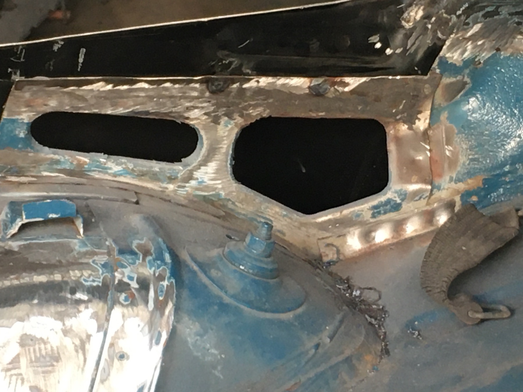

                MAURIZIO8BULLONI
                  Un’altra sorpresa della mia 8B 🙁 🙁
                  Si tagliera’ e si ricostruirà… da una parte vorrei dire al carrozziere di farsi i fatti suoi 😛 😛 ’ … ma poi è anche vero che l’auto la voglio tenere e lasciare queste porcherie non mi sembra il caso… oltre il fatto che il carrozziere stesso si rifiuta di lasciare certe cose.. voi cosa ne’ pensate ? Tra l’altro si capisce perche all’interno dell’abitacolo mancava la cornice inferiore de vetro …
                  #505469
                    Il carrozziere è scrupoloso, meglio risanare oggi tutte le piccole magagne per poi non pensarci più in futuro.
                    Il conto aumenta, ma ne vale la pena….
                    #505501
                      Quello è proprio uno dei talloni d Achille delle nostre 500 .
                      Controlla anche il lamierato sotto la griglia , diciamo dove è attaccato il corno del raffreddamento del motore , potresti trovare brutte sorprese anche li 🙁 🙁

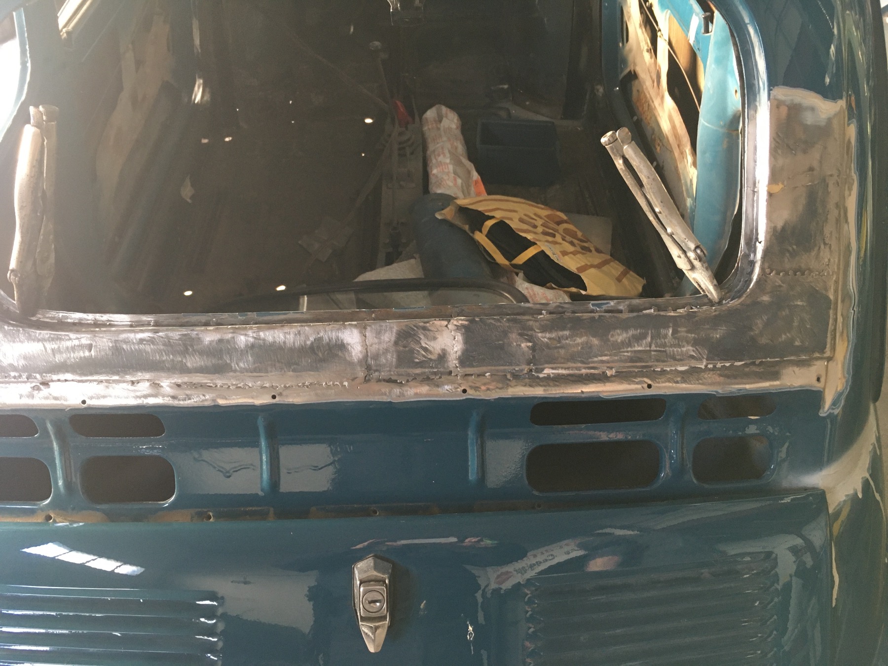

                      MAURIZIO8BULLONI
                        Grazie ragazzi, avevo gia controllato e sembrerebbe tutto ok. alla fine da una semplice sostituzione calandra anteriore e un sottoporta è uscito di tutto, e comunque la parte più rognosa ad oggi è lo scatolato dove si incernierano le porte, li era tutto marcio nella parte inferiore. ora vediamo di sistemare la parte posteriore, poi si passa dentro e per ultimo (o quando decide il carrozziere) ci sono anche i profili dei fondi da ripristinare.. ma quello è un’attimo. vi aggiornerò.

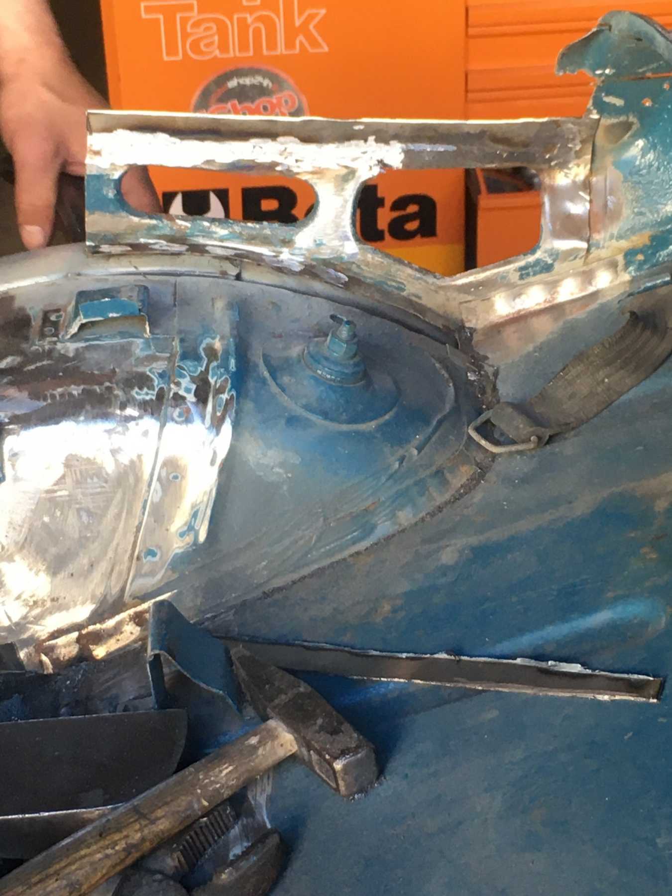

                        MAURIZIO8BULLONI
                          Ricostruzione di questo particolare ( parte laterale cofano anteriore) che era quasi completamente marcio .
                          :unsure: :unsure: :unsure: :unsure:
                          Saluti a tutti … ovviamente consigli ben accetti …
                          #505993
                          Romano65
                            Ciao se vuoi puoi prendere spunto ed avere tante risposte dal nostro Topic. IL RESTAURO DI PICCOLINA… F1965 ottobulloni. Uno dei Topic più cliccati. A disposizione di chiarimenti
