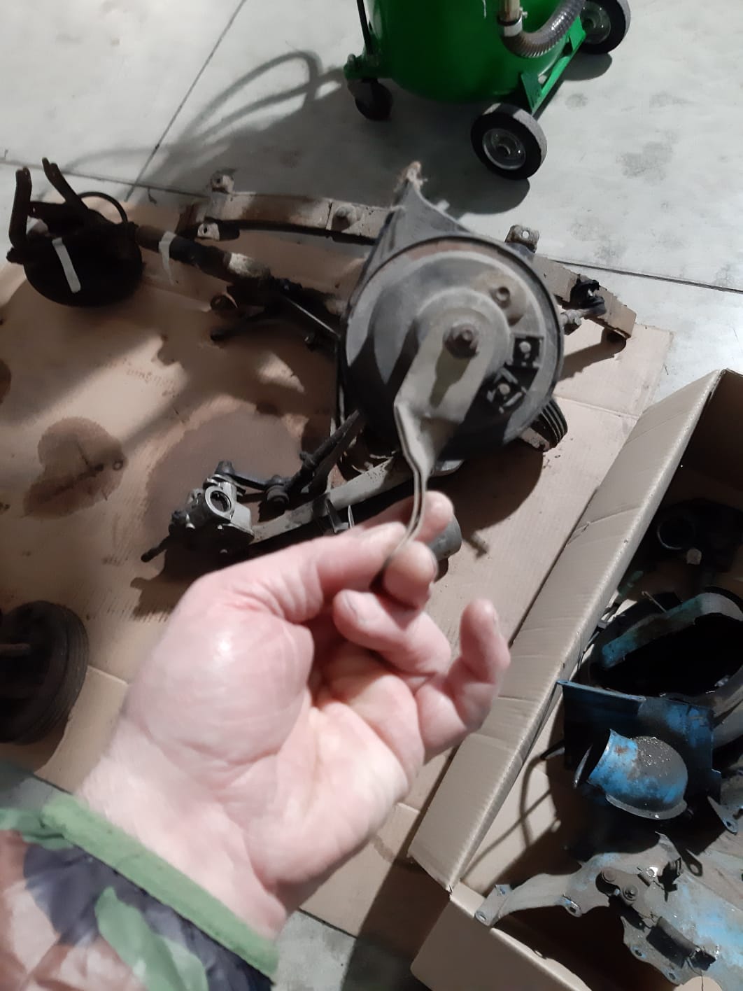

      Grazie Andre’ . Si che fosse nel posto sbagliato lo sapevo … speravo che fosse il suo anche se’ confrontandolo con l’altro ho notato differenze. Sistemero’ anche questo . GRAZIE

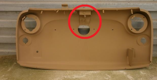

      luca1981
        Chiaramente manca anche nella mia mi metterò a caccia!! Qualcuno ha una foto della staffa per bloccarlo dietro all’apposito buco!!
        Grazie

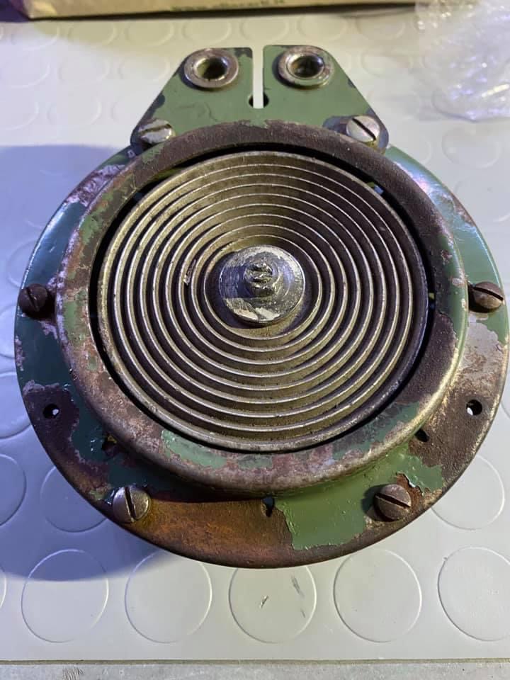

        [quote=”Andrea.Effe1965″ post=372777][quote=”MAURIZIO8BULLONI” post=372715]Buon giorno a tutti… prima che la mia 500 esca dal carrozziere occorre ancora un po di tempo pero ‘ vorrei non farmi trovare impreparato in fase di rimontaggio :p e siccome ho gia notato che il clacson che c’è montato dietro la balestra ( cosa non prevista per la 8b ) volevo chiedervi se’ quello previsto fosse questo ( montato nella calandra anteriore dietro il fregio :
        GRAZIE MILLE A TUTTI … buona giornata[/quote]
        Si, questo è corretto ma ti devi procurare l’apposita guarnizione che va montata tra il clacson ed il musetto, è un anello in gomma che serve a non far entrare l’acqua nel baule attraferso il foro del clacson……….[/quote]
        #497845
        MAURIZIO8BULLONI
          Ciao Luca, Andrea gentilmente ha già postato la guarnizione di cui si parla…
          #497847
            Ciao Luca, in questa foto presa dalla rete ci ho cerchiato il dettaglio della staffa, che è parte integrante del musetto originale della F……..
            Le filettature che vedi servono a fissare il clacson del tipo di cui sopra………

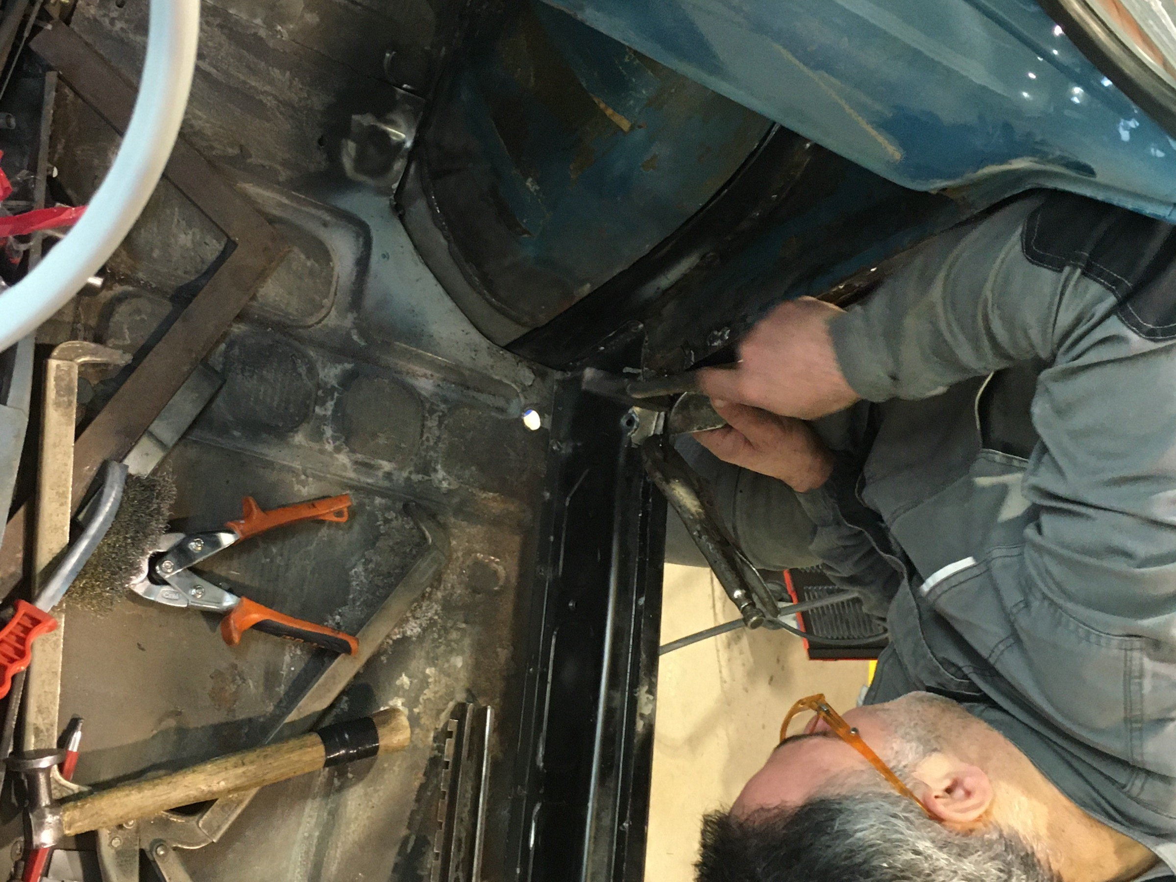

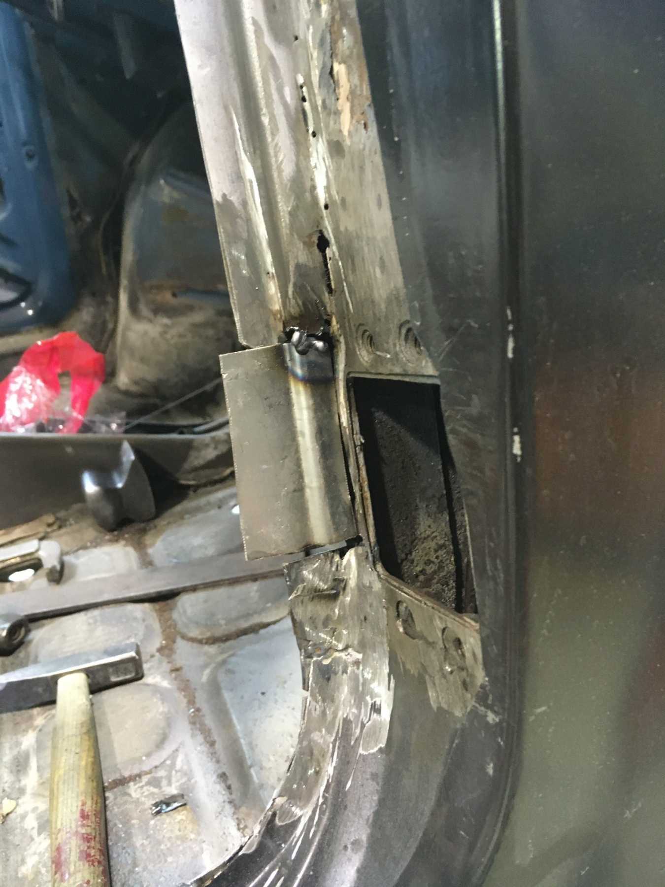

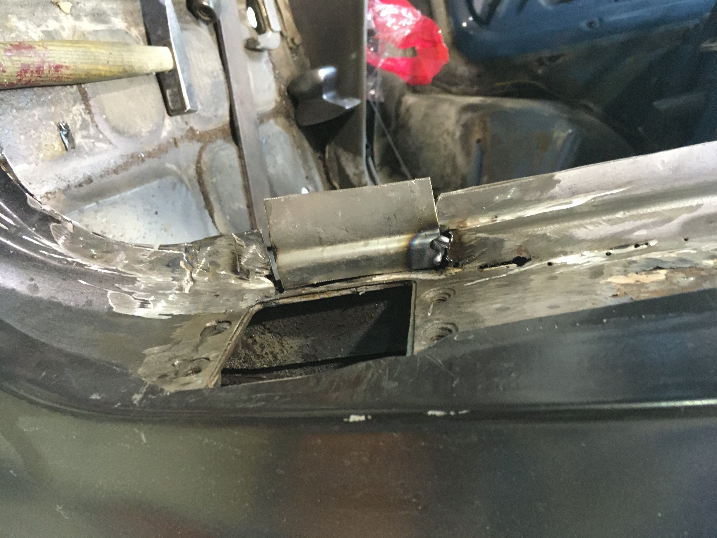

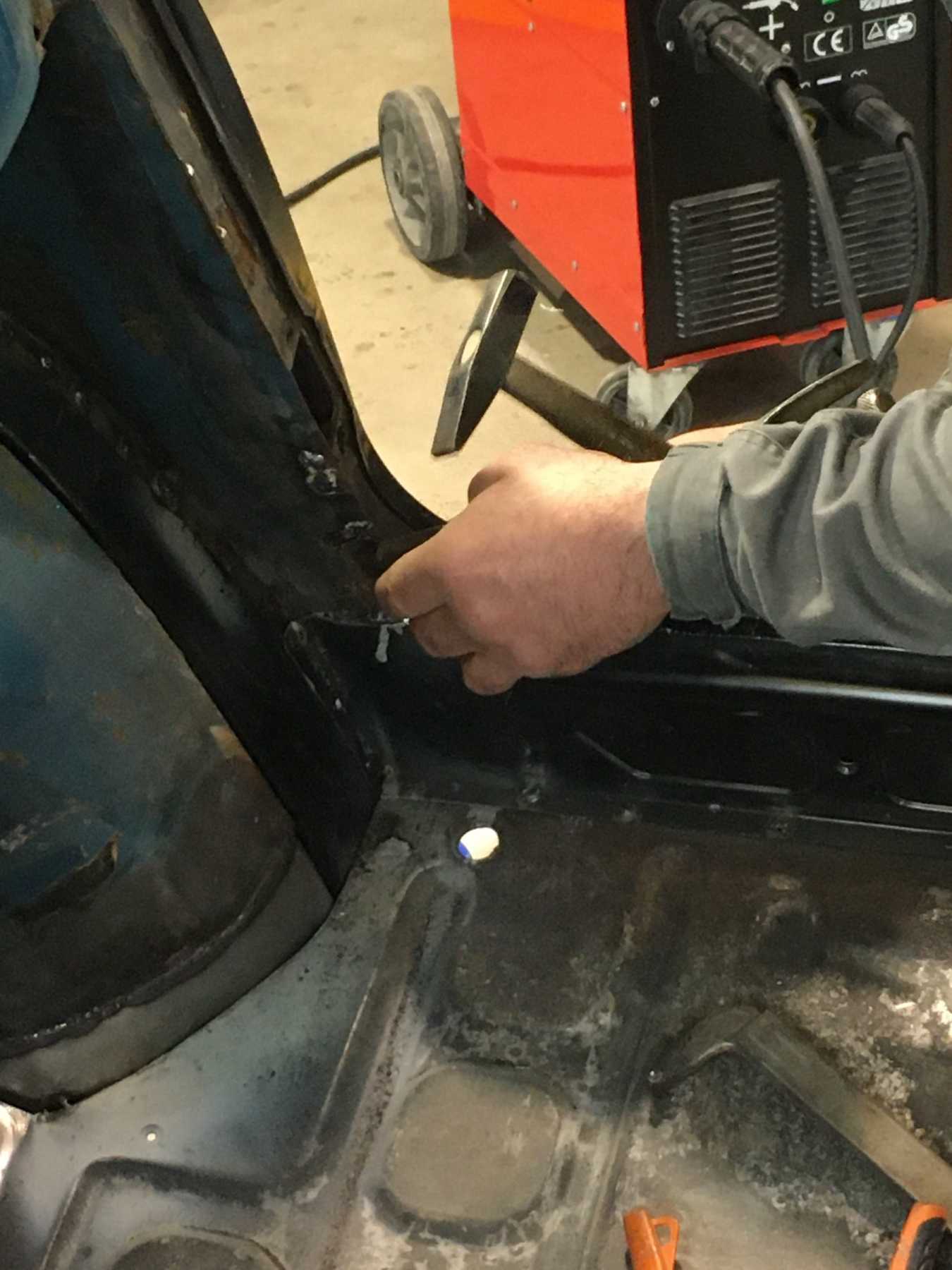

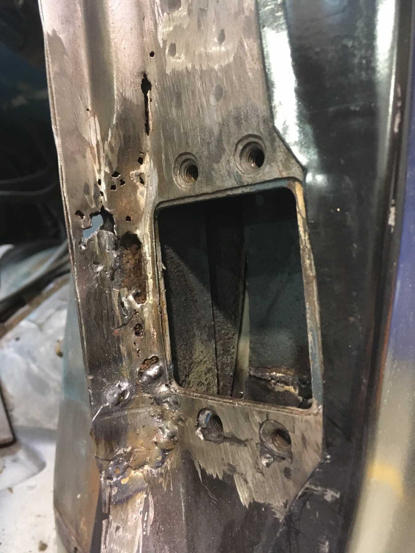

            #497854

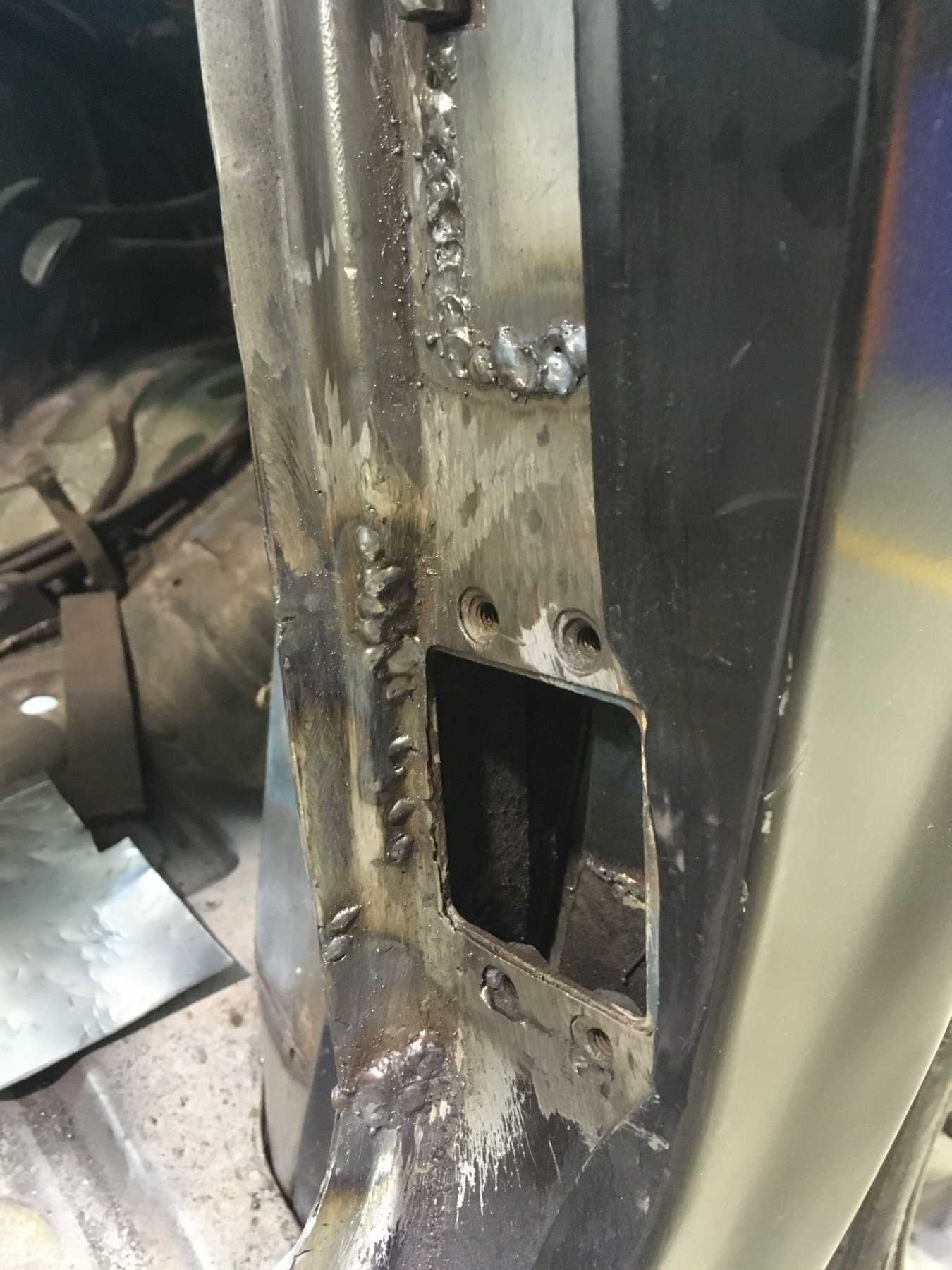

            MAURIZIO8BULLONI
              Old school
              Non si se i poteva far finta di nulla :
              Ovviamente da rifinire .
              Per il resto si procede … vi aggiorno e sempre grazie per i consigli e pareri espressi.

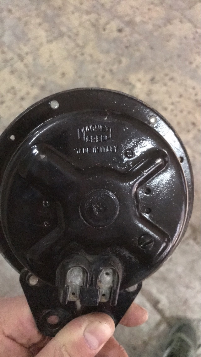

              #497860
              MAURIZIO8BULLONI

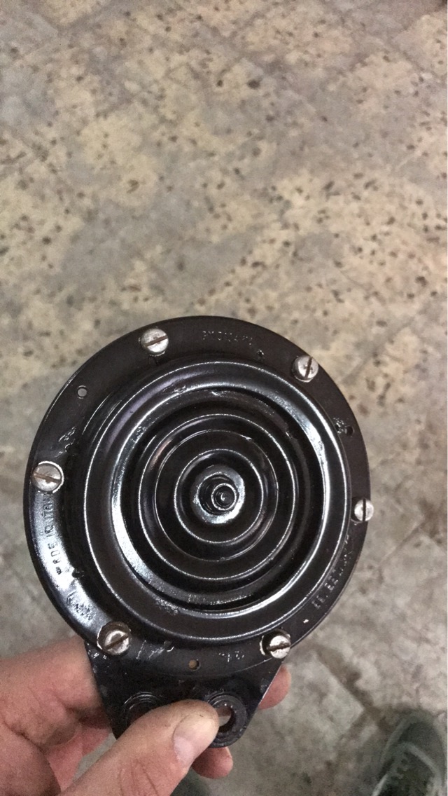

                Scusate se ritorno sull’argomento, le prime foto del clacson ( quello verde) riguardano un clacson che alla fine era stato gia venduto. Ne ripropongo un’altro anche se sembrerebbe diverso. Voi che dite ?
                #497864
                easyam
                  in teoria per i primi esemplari bisognerebbe montare il modello delle prime foto
                  per intenderci, quel modello è corretto per i modelli successivi (sempre in tema otto bulloni)
                  #497865
                  MAURIZIO8BULLONI
                    Grazie, allora devo cercare proprio quello. La mia è del 01/04/1965. Grazie ancora
                    #497866
                    easyam
                      stessa data di immatricolazione della mia, e monta proprio il modello di cui stavo parlando 😉

                        #497910
                          [quote=”MAURIZIO8BULLONI” post=373511]Scusate se ritorno sull’argomento, le prime foto del clacson ( quello verde) riguardano un clacson che alla fine era stato gia venduto. Ne ripropongo un’altro anche se sembrerebbe diverso. Voi che dite ?
                          [/quote]
                          Verniciato del colore corretto potrebbe andar bene anche questo se non trovi l’altro……….

                            C’è n’è uno su eBay come quello verde postato vole 50+ss
                            #497921
                            MAURIZIO8BULLONI
                              Quello verde che ho postato inizialmente è quasi introvabile… ora vedo quello che mi ha segnalato Luca … ma 50€ è un prezzo da paura :ohmy:

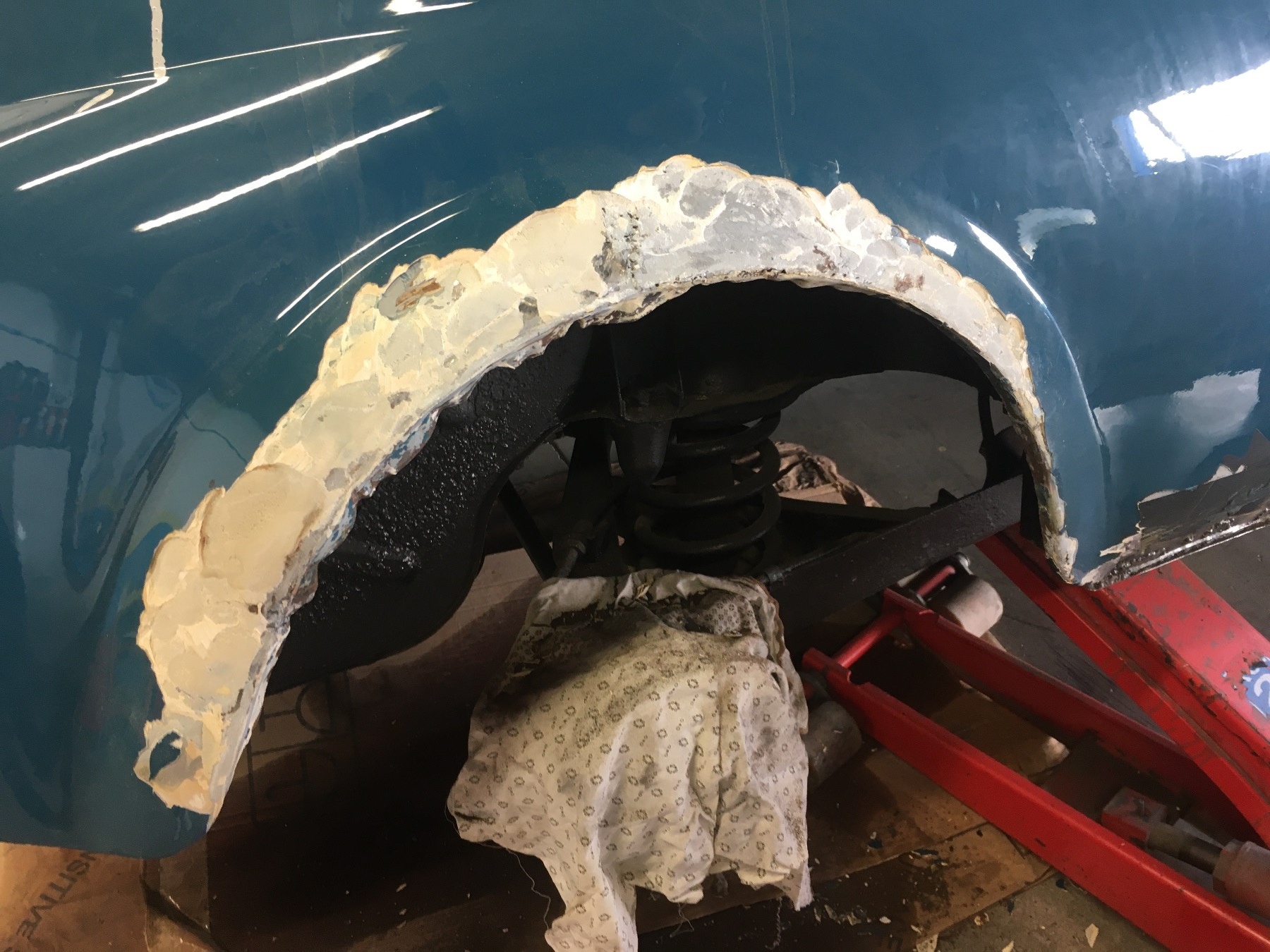

                              #498354

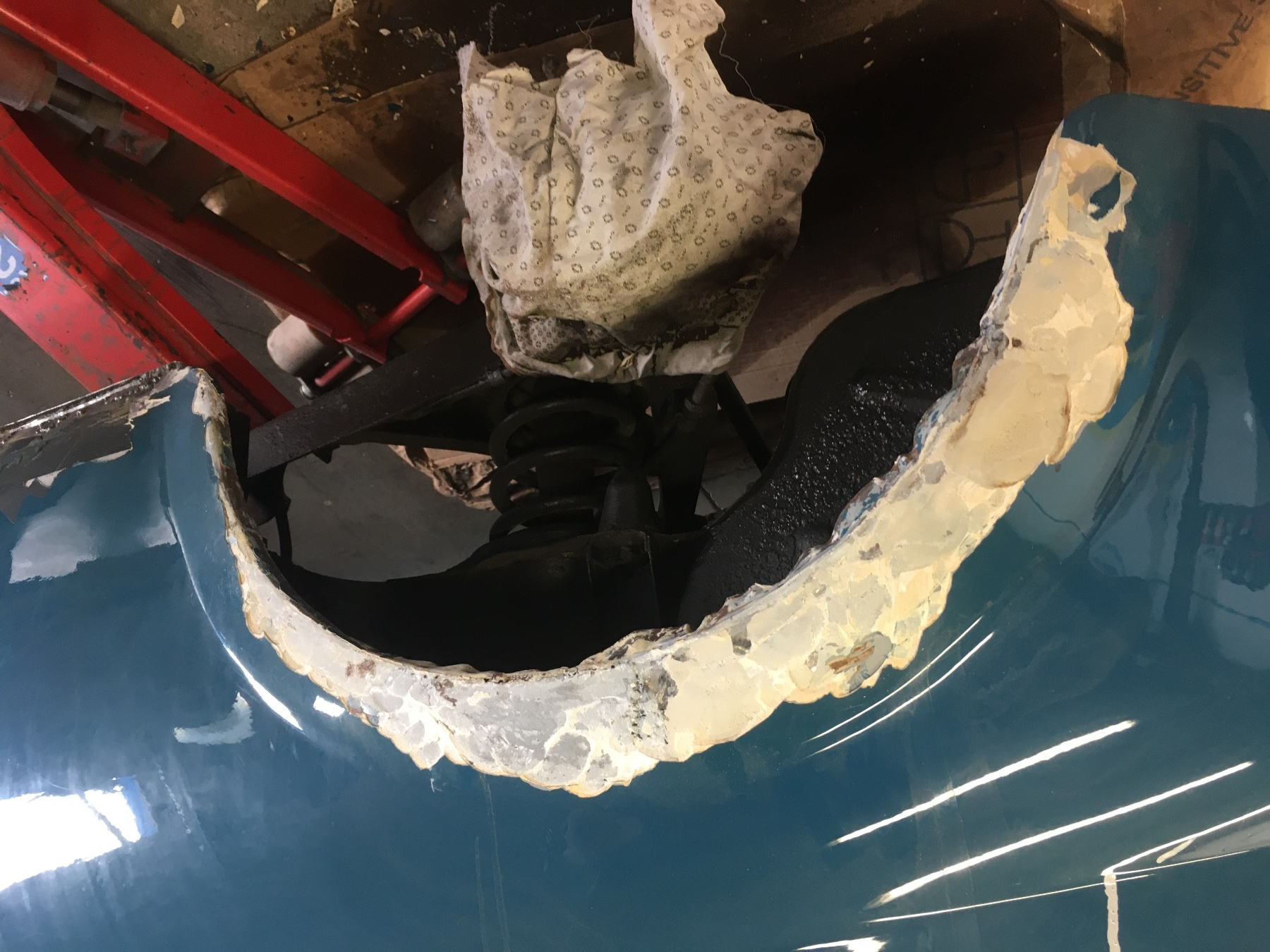

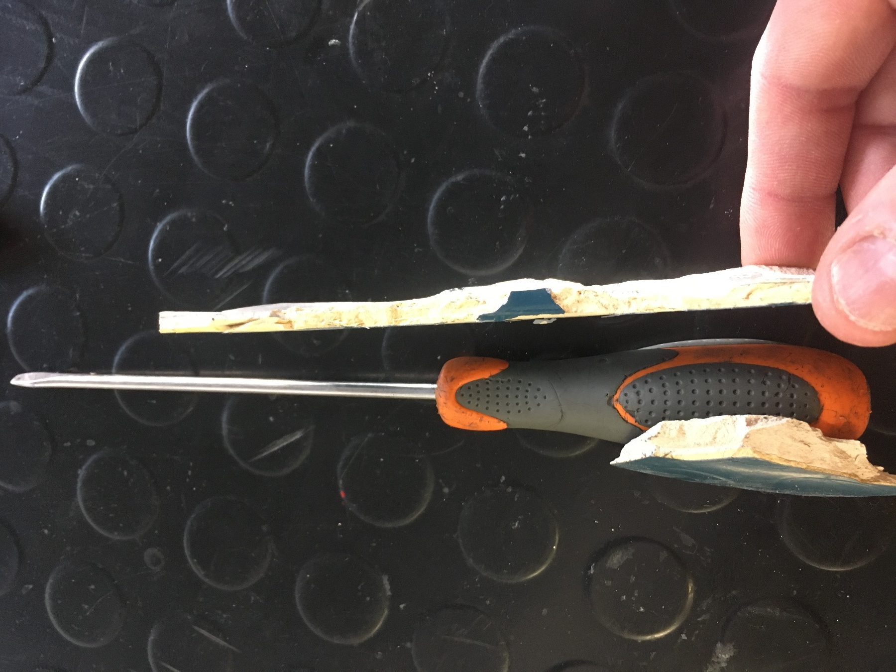

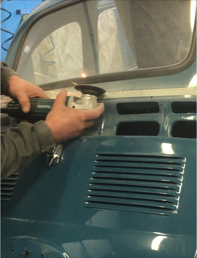

                              MAURIZIO8BULLONI
                                Alcune volte gli vorrei dire di non controllare troppo hahahjahaj pero’ anche qua è inevitabile. Controllando abbiamo notato che negli anni è stato ripreso il passaruota ricostruendo delle piccole porzioni di lamiera ( e questo è lodevole) lo stupore Sta nel fatto che non hanno rifinito bene il profilo e hanno visto “ bene” di sistemare tutto con abbondante stucco .
                                Anche ne posteriore nella foga di utilizzare lo stucco hanno quasi eliminato il profilo del sotto lunotto posteriore
                                Buona domenica a tutti .
