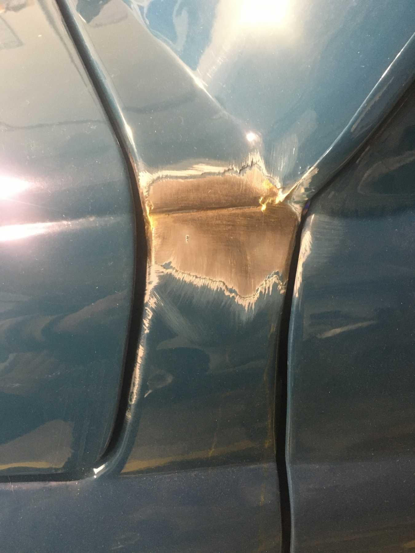

      [quote=”FUFU” post=371818]Il tuo carrozzerie ci sa fare, l’allineamento dei lamierati è formidabile!
      Avanti così!! 🙂
      P.S.: L’nica noia, se posso permettermi, è sul parafango anteriore.
      Il tuo carrozziere sicuramente già lo saprà, ma sarebbe bello se riuscissi a riprodurre la saldatura originale tra parafango e lamierato sotto parabrezza come in questa foto.
      Mi spiego: la parte superiore del parafango deve posizionarsi dalla parte interna del lamierato sotto il parabrezza, e non il contrario come spesso si fa. Successivamente andrai a punzonare le due lamiere.
      Parlavi di questo particolare giusto ? Comunque tempo fa’ mi espresse la volontà di preservate questo particolare proprio in quanto ancora buono ma sopratutto originale.
      Comunque i lavori piano piano proseguono . Vi aggiorno strada facendo . Il bello poi sara’ rimontare tutto . Speriamo bene

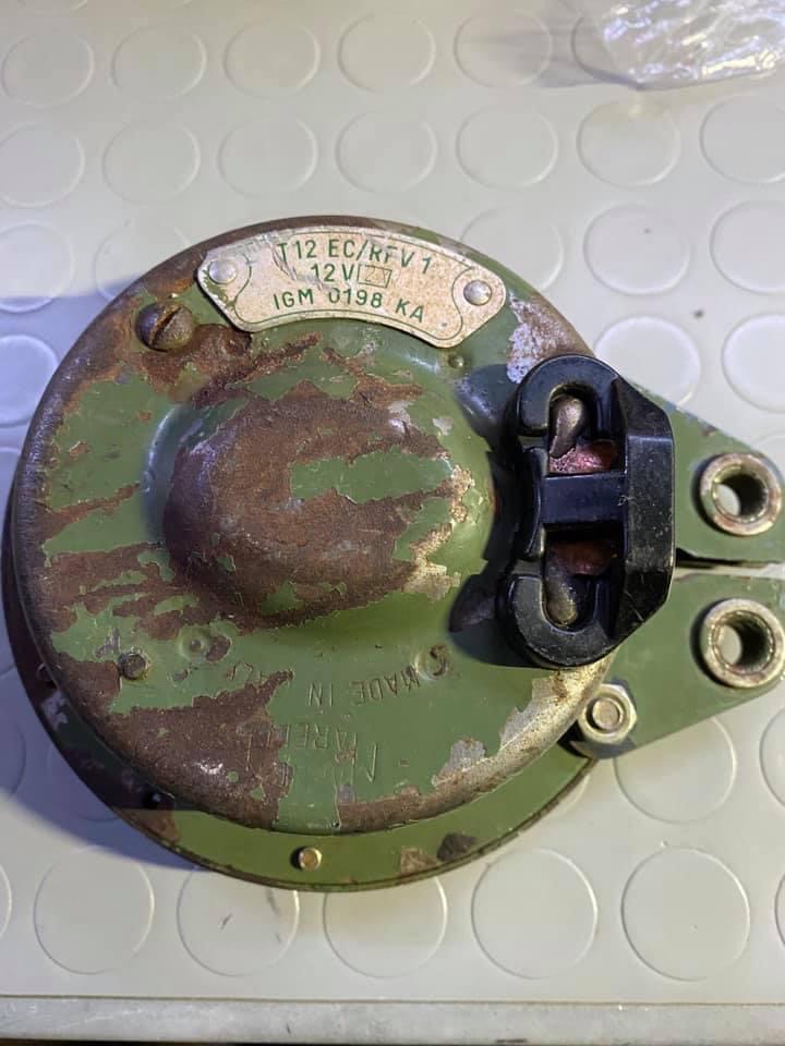

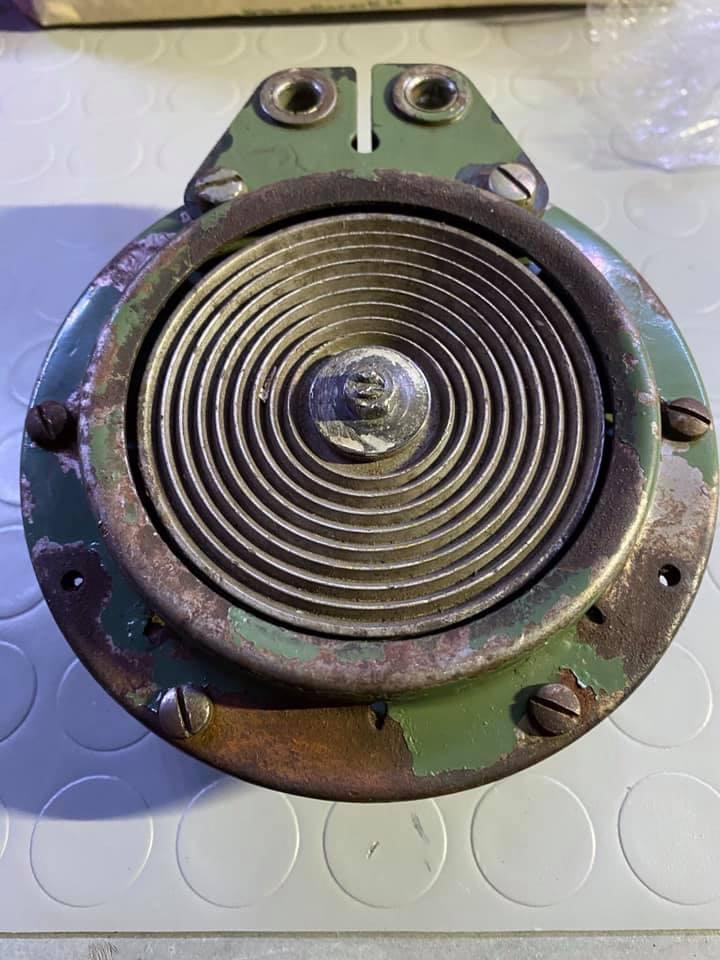

            Buon giorno a tutti… prima che la mia 500 esca dal carrozziere occorre ancora un po di tempo pero ‘ vorrei non farmi trovare impreparato in fase di rimontaggio :p e siccome ho gia notato che il clacson che c’è montato dietro la balestra ( cosa non prevista per la 8b ) volevo chiedervi se’ quello previsto fosse questo ( montato nella calandra anteriore dietro il fregio :
            GRAZIE MILLE A TUTTI … buona giornata
            #496773
            Ragionier63
              Se non ricordo male lo montavano anche per le prime 8 bulloni era sicuramente montato da fabbrica per le serie D anche la mia lo monta(meccanica D);)

                [quote=”MAURIZIO8BULLONI” post=372715]Buon giorno a tutti… prima che la mia 500 esca dal carrozziere occorre ancora un po di tempo pero ‘ vorrei non farmi trovare impreparato in fase di rimontaggio :p e siccome ho gia notato che il clacson che c’è montato dietro la balestra ( cosa non prevista per la 8b ) volevo chiedervi se’ quello previsto fosse questo ( montato nella calandra anteriore dietro il fregio :
                GRAZIE MILLE A TUTTI … buona giornata[/quote]
                Si, questo è corretto ma ti devi procurare l’apposita guarnizione che va montata tra il clacson ed il musetto, è un anello in gomma che serve a non far entrare l’acqua nel baule attraferso il foro del clacson……….

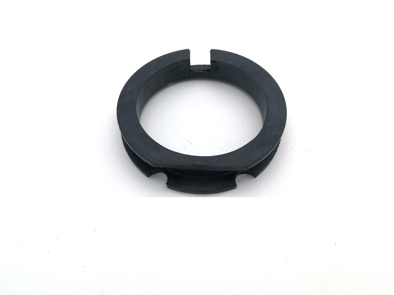

                    [quote=”MAURIZIO8BULLONI” post=372794]Grazie dei consigli , dovro piu che altro capire com’è questa guarnizione ( ora mi sfugge) . Nel caso acquistarla assieme al clacson o riprodurla …. vi aggiorno appena ho novita’.[/quote]
                    Il clacson se è quello della foto è perfetto per la tua 8B, la guarnizione è simile a quella che ti posto in foto, che serve a colmare lo spazio tra il clacson e la lamiera del muso………. ne trovi in vendita sui maggiori siti di ricambi di 500…..

                      MAURIZIO8BULLONI
                        Grazie Andre della foto, grazie ovviamente a tutti gli altri che puntualmente mi consigliano :kiss:

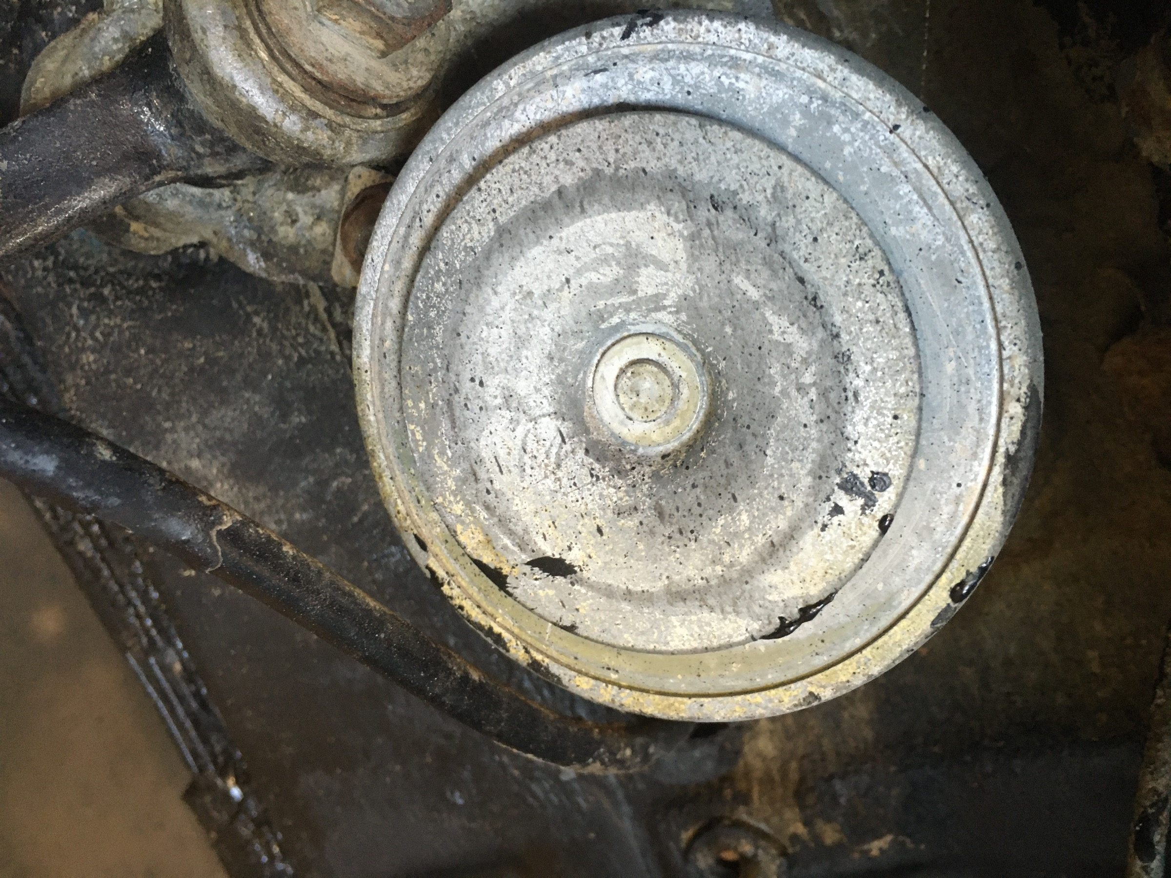

                              MAURIZIO8BULLONI
                                Buon giorno a tutti, questo è il clacson che ora è presente sull’auto … che mi dite ? Grazie
                                #497395
                                  [quote=”MAURIZIO8BULLONI” post=373114]Buon giorno a tutti, questo è il clacson che ora è presente sull’auto … che mi dite ? Grazie
                                  [/quote]
                                  Non è della Ottobulloni……. e peraltro è anche montato in posizione errata……quello verde reseda nei post precedenti è corretto ed ha anche la staffa incorporata per essere montato dietro al foro sul musetto……
