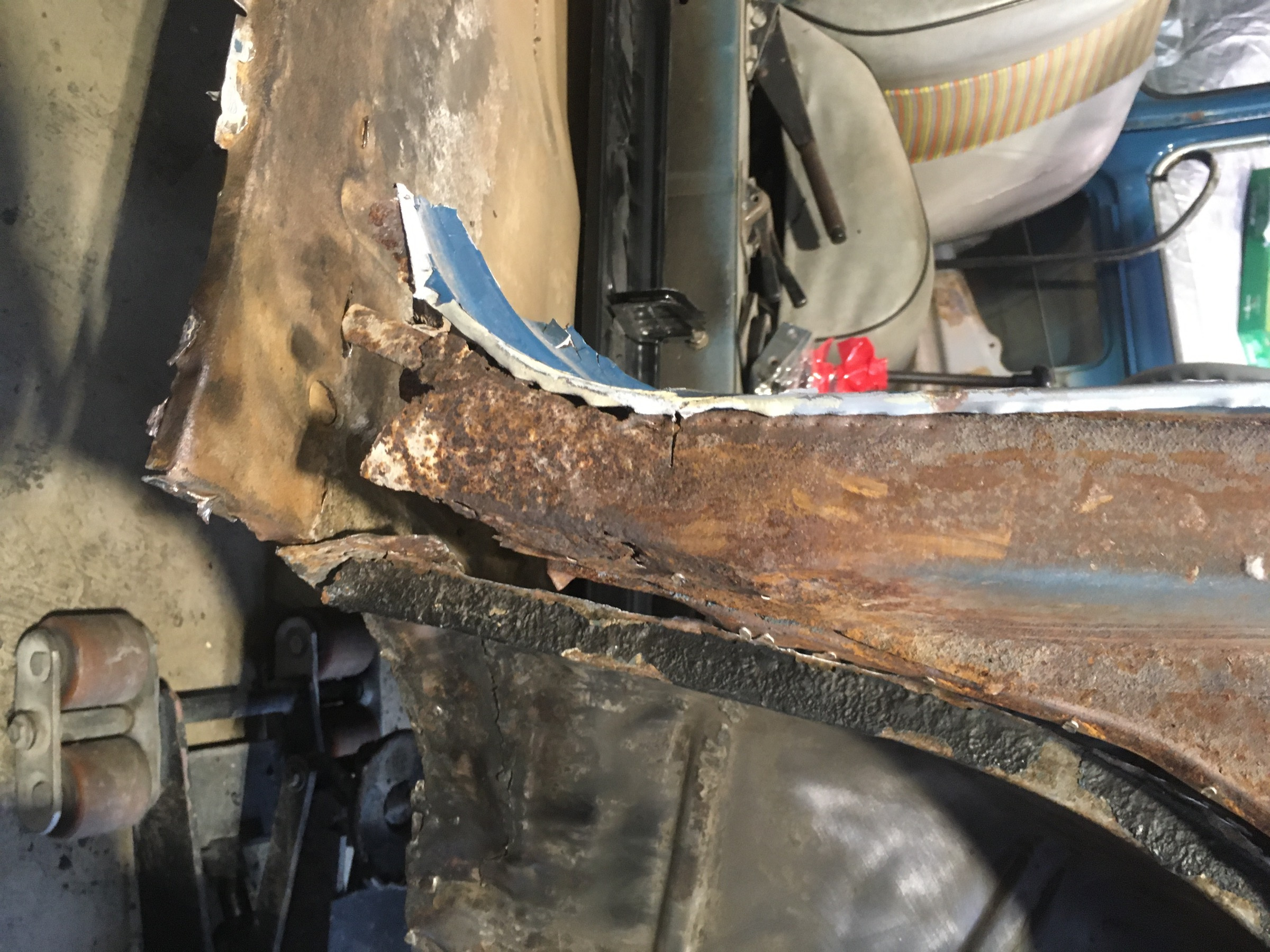

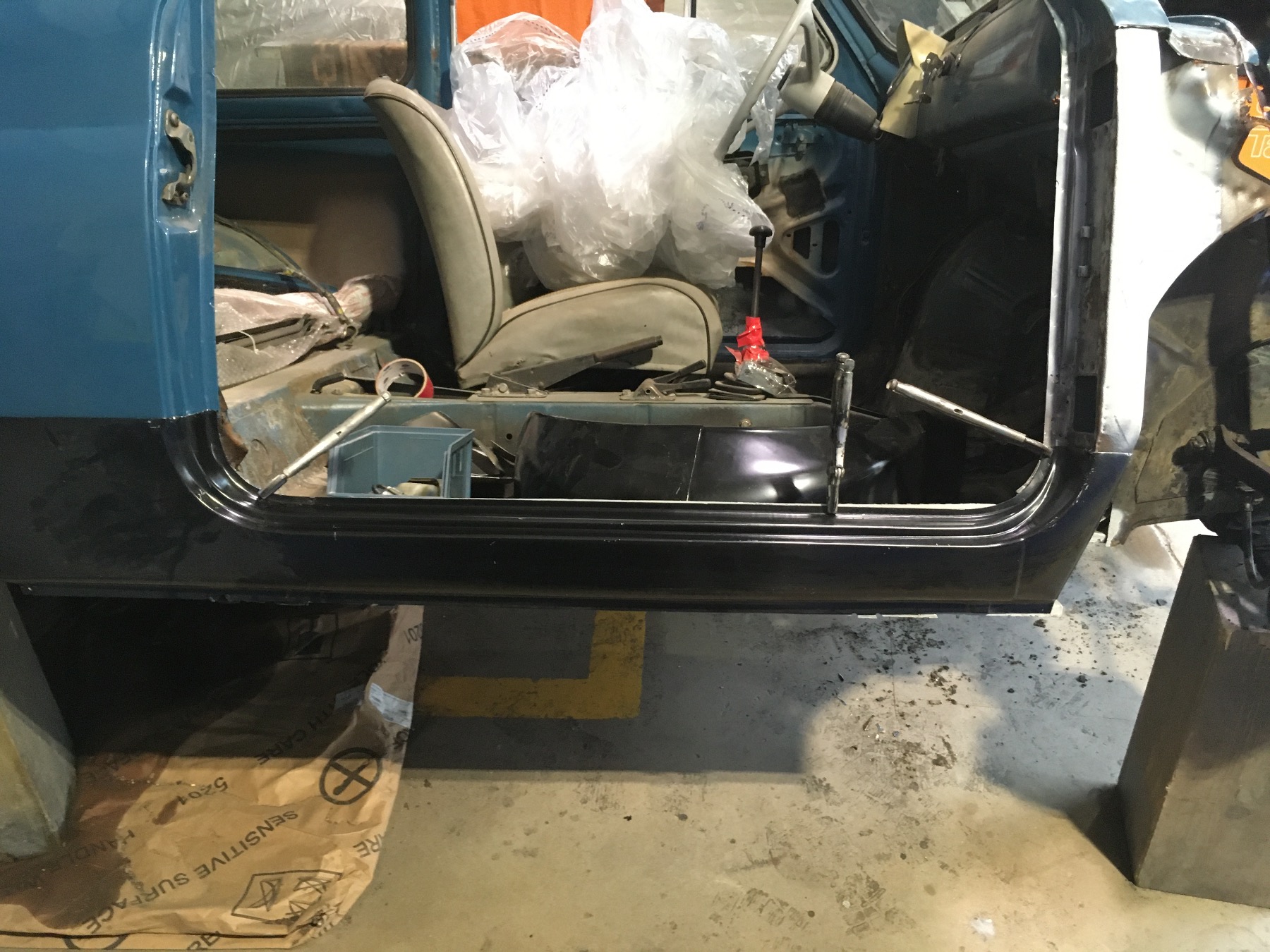

                  Buon giorno a tutti, i lavori proseguono e nonostante qualche lavoro di carrozzeria l’avessi preventivato e programmato qualcosina di nuovo salta sempre fuori. Ora il carrozziere dove puo’ cerchera’ di salvare quante piu parti originali possibili, le parti che sta sostituendo altro non erano che un’ammasso di pezze saldate in malo modo arrugginite , “abilmente “ stuccate e verniciate . Dico abilmente tanto per dire in quanto si notavano gia piccole crepe sulla vernice e qualche bolla, altri magari avrebbero sistemato le cose con una scartavetrata superficiale e riverniciata e per un po di tempo magari avrebbe fatto anche una bella figura, ma visto che il carrozziere ha una dignita’ e non vuole fare brutte figure preferisce fare le cose impegnandosi tra l’altro il preventivo rimane tale :p spetterà’ poi il mio buon cuore nel prendere i giusti accordi . Scusate per le foto mi impegnerò di piu’. Ovviamente sono foto di lavori in corso d’opera . Sono SEMPRE apprezzati i vostri preziosi consigli .

                    Mi sembra che il carrozziere stia facendo un ottimo lavoro, soprattutto hai avuto la fortuna di trovare una persona onesta e coscienziosa…….

                      [quote=”Andrea.Effe1965″ post=371720]Mi sembra che il carrozziere stia facendo un ottimo lavoro, soprattutto hai avuto la fortuna di trovare una persona onesta e coscienziosa…….[/quote]
                      Ciao Andre come stai ? … il “vantaggio” di essere in pochi in Sardegna è quello di conoscersi quasi tutti o nella peggiori delle ipotesi la voce potrebbe circolare molto velocemente soprattutto in questo settore… perciò chi vuole continuare a lavorare seriamente ed evitare di farsi deridere dietro deve svolgere al meglio la propria attività … poi per carità aspettiamo il risultato finale incrociando le dita 😛 … anche perché per quanto mi riguarda sono totalmente nelle sue mani… comunque è vero che ogni volta che passo in maniera scherzosa mi maledice ma perché sapeva cosa gli sarebbe aspettato …. ancora ce né da fare speriamo bene.. e OVIAMENTE qualsiasi consiglio od appunto da parte vostra è bene accetto…. un saluto a tutti e speriamo che questa situazione di crisi passi presto

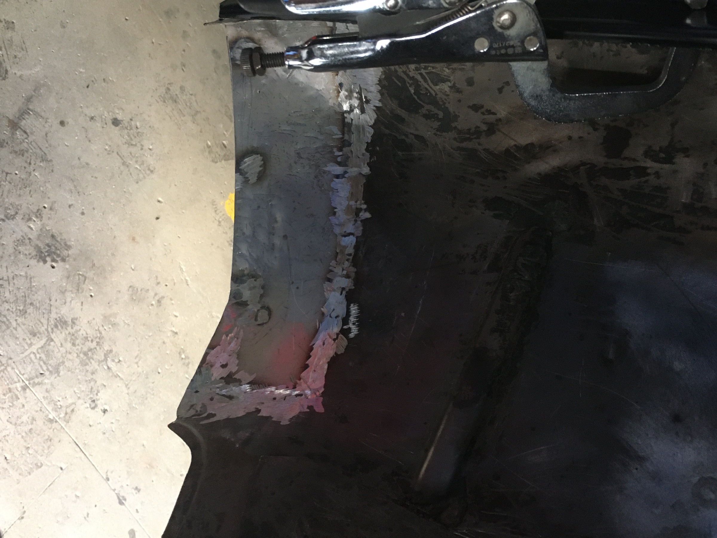

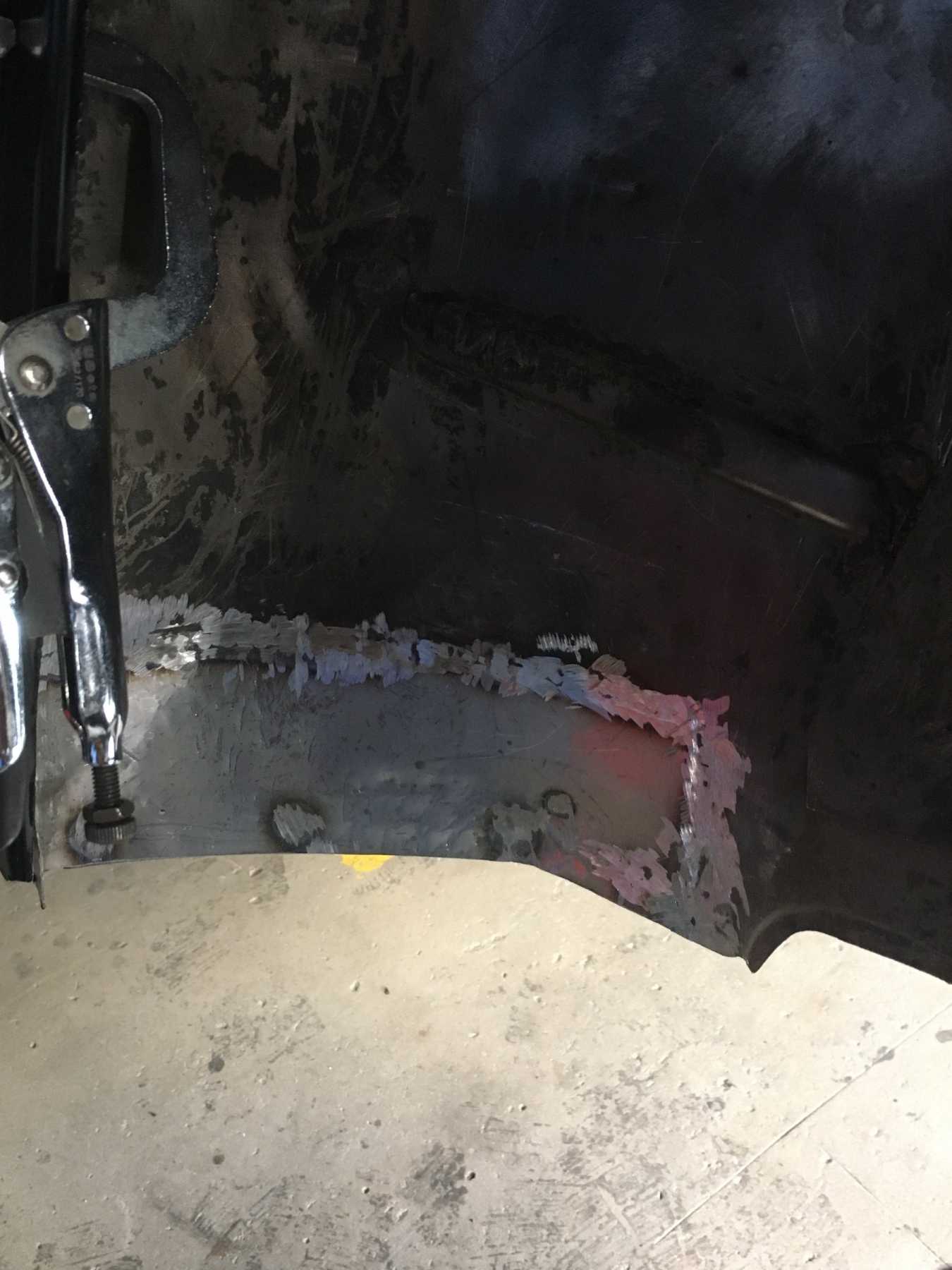

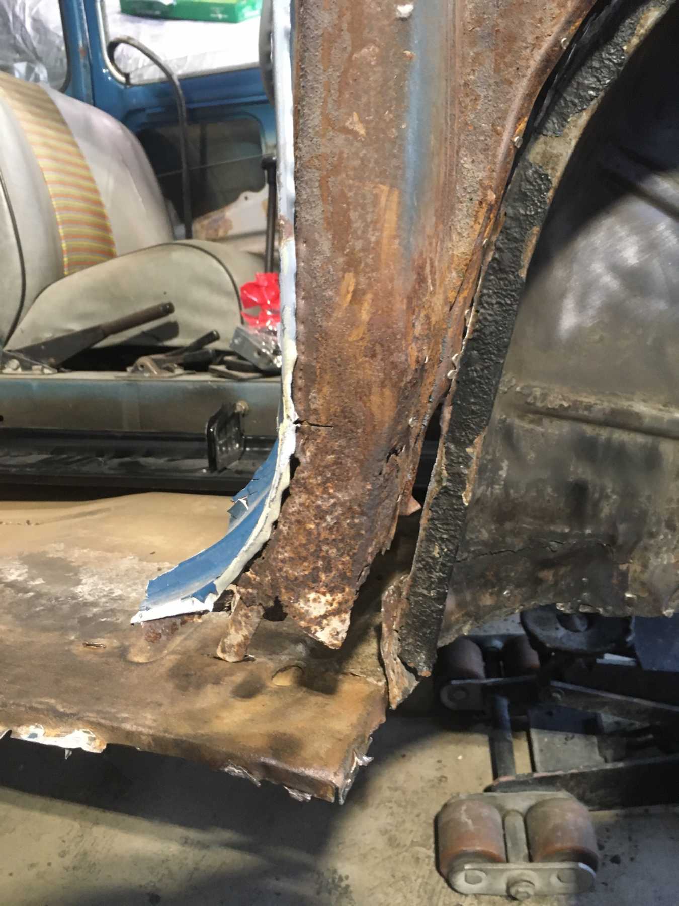

                        Qiesto è il passaruota anteriore interno parte inferiore , è stato deciso di recuperarlo tagliando il pezzo marcio e ricostruirlo .
                        La foto è capovolta :blink:

                        Fufu
                          Il tuo carrozzerie ci sa fare, l’allineamento dei lamierati è formidabile!
                          Avanti così!! 🙂

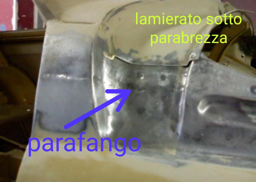

                          P.S.: L’nica noia, se posso permettermi, è sul parafango anteriore.
                          Il tuo carrozziere sicuramente già lo saprà, ma sarebbe bello se riuscissi a riprodurre la saldatura originale tra parafango e lamierato sotto parabrezza come in questa foto.
                          Mi spiego: la parte superiore del parafango deve posizionarsi dalla parte interna del lamierato sotto il parabrezza, e non il contrario come spesso si fa. Successivamente andrai a punzonare le due lamiere.
                          Non sono né un Carrozziere né un esperto e non mi sognerei mai di mettermi alla pari di un artigiano… il mio è solo un consiglio proprio per essere pignoli :p

                            Grazie mille per i consigli che come sempre vengono presi in serissima considerazione . Lunedi’ senza farmene 😛 accorgere controllo Hahahaha … ma ho visto che in alcuni punti mi parla proprio di saldature originali … ora neanche io Purtroppo sono esperto … ancora grazie a quanti di voi vorranno contribuire con consigli incoraggiamenti o complimenti :kiss: … sono auto che meritano

                              Vedo che il carrozziere ha giustamente optato per ricostruire la parte marcia del passaruota interno, anziché sostituire tutto quanto il pezzo. Quel tipo di danno è molto comune sulle 500 e la riparazione non è complessa. E’ comunque una pezza che si fa spesso in quel punto. Ben fatto!
