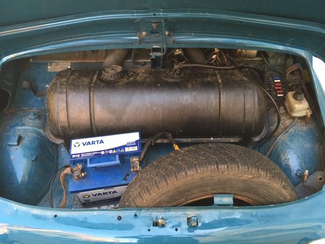

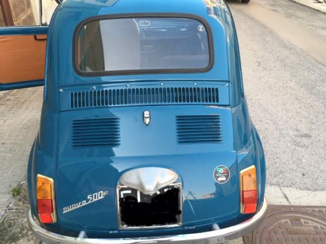

            Non abbiate timore :p Consigliatemi pure . Grazie . Ci sara’ tantissimo lavoro e pazienza di sicuro. 307A5C62-E800-4EB3-8055-4FDA68F74017.jpeg 1D46783A-36BD-4A4E-BBAD-1450955B53BF.jpeg BB763014-F85C-4279-9659-9CFD04ADE347.jpeg
            #486833
              La mano del verniciatore non ha risparmiato duomi delle sospensioni e tubo della benzina nel vano anteriore però i lamierati sono salvi…
              Oltre questo un pò di disordine, mancano tutti gommini e la guarnizione, la ruotona di scorta è grandicella, batteria fuori posto, scatola fusibili a metà, tappo benzina troppo moderno e qualcosa di non meglio definito vicino alla sacca dell’acqua.

                  a voler essere pignoli, anche i fanali posteriori sono sbagliati inoltre devi controllare gli anelli dei fari che devono essere in alluminio come anche i baffi del fregio e i fanalini anteriori che da mie ricerche nei primi esemplari sono ancora quelli della D…

                      A guardare il pelo nell’uovo ci sarebbe anche una strana aggiunta al fregio posteriore, intendo la scritta “Nuova 500”. Sembra che ci sia stata aggiunta una lettera F.
                      Per il musetto della R, purtroppo c’è poco da fare. Se vuoi posizionare il fregio alla giusta altezza va rimossa tutta la calandra e sostituita con una corretta dotata di foro. Trattandosi di una macchina verniciata da poco, è una bella seccatura.
                      Per quanto riguarda le portiere, è evidente che per montarle hanno modificato la piastra di fissaggio della cerniera per creare i quattro classici fori.
                      Quindi se ti interessa ripristinare la vettura esattamente a “come mamma Fiat l’ha fatta” devi sostituire entrambi gli sportelli.
                      Gli sportelli originali (o ricambio d’epoca) con fissaggio a otto bulloni sono piuttosto rari da reperire.
                      Rari, ma non introvabili, con un pizzico di fortuna saltano fuori. Poi va riverniciata con il colore esatto, ma per questo basta un bravo carrozziere che sa il fatto suo.
                      Altrimenti ci sono i pezzi di nuova riproduzione, ma la qualità del lamierato spesso lascia a desiderare.
                      Domanda: la portiera destra non è la sua di fabbrica, ok. Ma la sinistra?
                      La guida lunga è su entrambe le portiere? Magari hanno sostituito solo la destra perché aveva preso una botta, mentre l’altra lato guida è ancora quella originale.
                      #486862

                        Ciao, anche l’altra portiera ha la guida pannello lunga. Ma la differenza sta SOLO nella guida ( superiore) piu lunga rispetto allo sportello originale ???? E penso che ai fini di una eventuale targa oro tale particolare sia motivo di negazione … ???

                          Ma scusate, invece di cambiare gli sportelli completi se sono buoni e come già detto non facilmente reperibili (e chissà a che prezzo) perchè non modificare la guida e riportarla alla misura giusta? Si tratta solo di tagliarne un pezzo ed arrotondare il bordo. Anche per quanto riguarda la calandra che leggo sia quella della R (anche se non mi sembrava), se buona, perchè non modificarla invece di tagliare, risaldare ecc. ecc. con inevitabili problemi di riallineamento del cofano, squadratura ecc. Per la Targa Oro l’importante è che l’aspetto sia perfettamente identico all’originale, se poi il pezzo è nato così o modificato da un battilama non credo importi, altrimenti auto Targa Oro ce ne sarebbero ben poche in giro.

                            Ciao Gian, per gli sportelli imfatti la mia domanda inerente ulteriori differenze rispetto agli sportelli 8B erano finalizzate proprio a quello che hai detto tu. Per quanto riguarda il frontale bisogna valutare bene perche gli scienziati che hanno messo il fregio attuale hanno fatto dei fori senza considerare gli spazi dei piolini del fregio. Della serie che hanno ( credo) tolto i piolini del fregio e dall’esterno del fregio stesso hanno fatto 2 fori bucando la lamiera. Questo lo dico perche ho acquistato un fregio nuovo e i fori non coincidono oltre che a notare lo spazio incavo rettangolare dello stemma fiat tipico della R

                              A questo punto o rifaccio i fori ( giusti io (che poi 1-2 coincidono gli altri no ) o se ci sono differenze estetiche sostanziali cambio il frontale

                                quoto quanto detto da Gian… meglio modificare il frontale che sostituirlo…

                                  La cosa che mi ha colpito è il cavo del positivo.   L’originale non arriverebbe mai fino a quel punto.   Mi permetto di consigliarti di controllare che non sia stato prolungato in qualche modo….  attenzione perché potrebbe essere elettricamente pericoloso.  Dalla foto non si capisce molto bene
