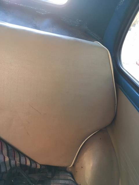

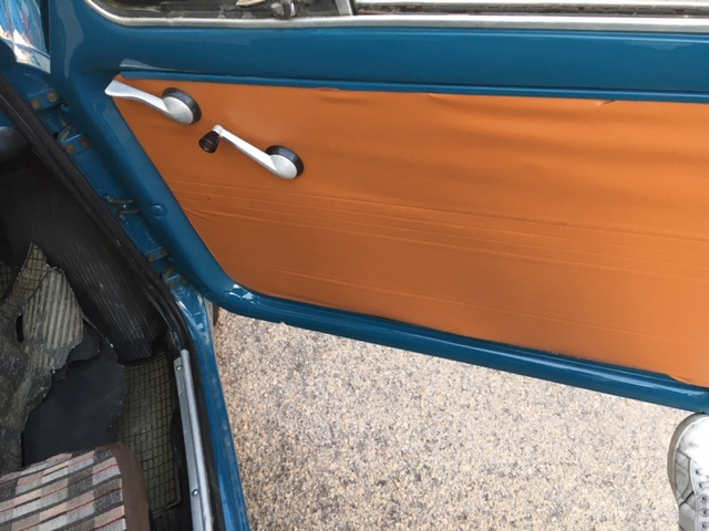

            Aldila’ della maniglia mancante 😉 …. che pasticcioni…. penso che il colore del sedile posteriore e il colore del pannello posteriore sia quello originale… sia di tessuto che colore. correggetemi se sbaglio.

              Secondo me si, ho avuto una F del 68 per 10 anni colore beige sabbia con la stessa tappezzeria dal 73 al 82 .
              #486788
                dalle foto non si capisce bene, il sedile ed il pannello posteriore sembrano sbiaditi, e vista all’interno la vernice sembra effettivamente il 453…
                #486789
                  La guida del pannello è del tipo lungo, questo dettaglio mi lascia supporre che lo sportello sia stato sostituito con uno di un modello successivo e forse verniciato insieme alla scocca, anche il tappo è in tinta.

                        Insieme allo sportello saranno stati sostituiti anche i pannelli anteriori , troppo diversi i colorì anche se i posteriori sono sbiaditi
