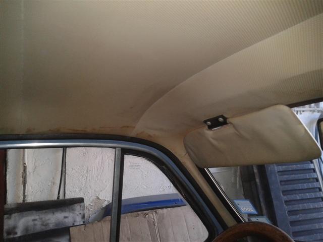

    Ed ecco il materiale di rivestimento dell’interno del tetto.
    Foto del vecchio rivestimento montato
    Foto di uno spezzone di vecchio e nuovo rivestimento :woohoo: identico!!!!!

    jonatan
