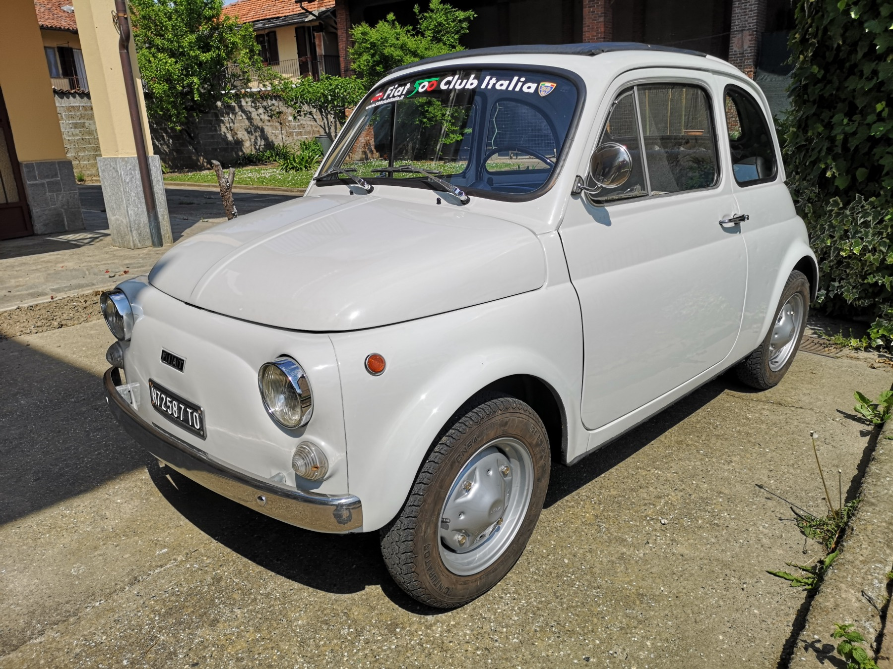

          Ti faccio fin da subito i miei complimenti e ti stimolo a curare con attenzione l’opera di restauro che hai iniziato. Se come dici ti fa piacere ricevere qualche nostro consiglio, dovresti pubblicare anche qualche foto dettagliata dell’interno, del vano motore e di quello anteriore. Quando alleghi le immagini, ricordati di cliccare su inserisci in tal modo appariranno a tutta pagina.
          Passando ora ai particolari, al solo fine di aiutarti a non sbagliare nei lavori di ripristino dell’originalità ti segnalo ciò che di “stonato” ho notato nella tua macchina:
          – il pannello della portiera lato guida non appartiene al modello R (quello della portiera lato passeggero sembrerebbe essere il suo);
          – i gocciolatoi non debbono avere la guaina in plastica in quanto in origine erano senza rivestimento;
          – i sottoporta non sono previsti per la R;
          – i cerchioni delle ruote non appartengono a questo modello in quanto quelli giusti devono essere identici a quelli della 126 ma da 3,5 pollici;
          – le viti a croce che reggono la griglia di presa d’aria non debbono essere verniciate.
          Riguardo i sedili – il cui rivestimento trovo molto, molto bello ed elegante e che se fossi in te cercherei di salvare per quanto possibile – prova a vedere se sono reclinabili perché questo complemento a me risulta fosse un optional.
          In bocca al lupo per tutto e benvenuto tra noi.

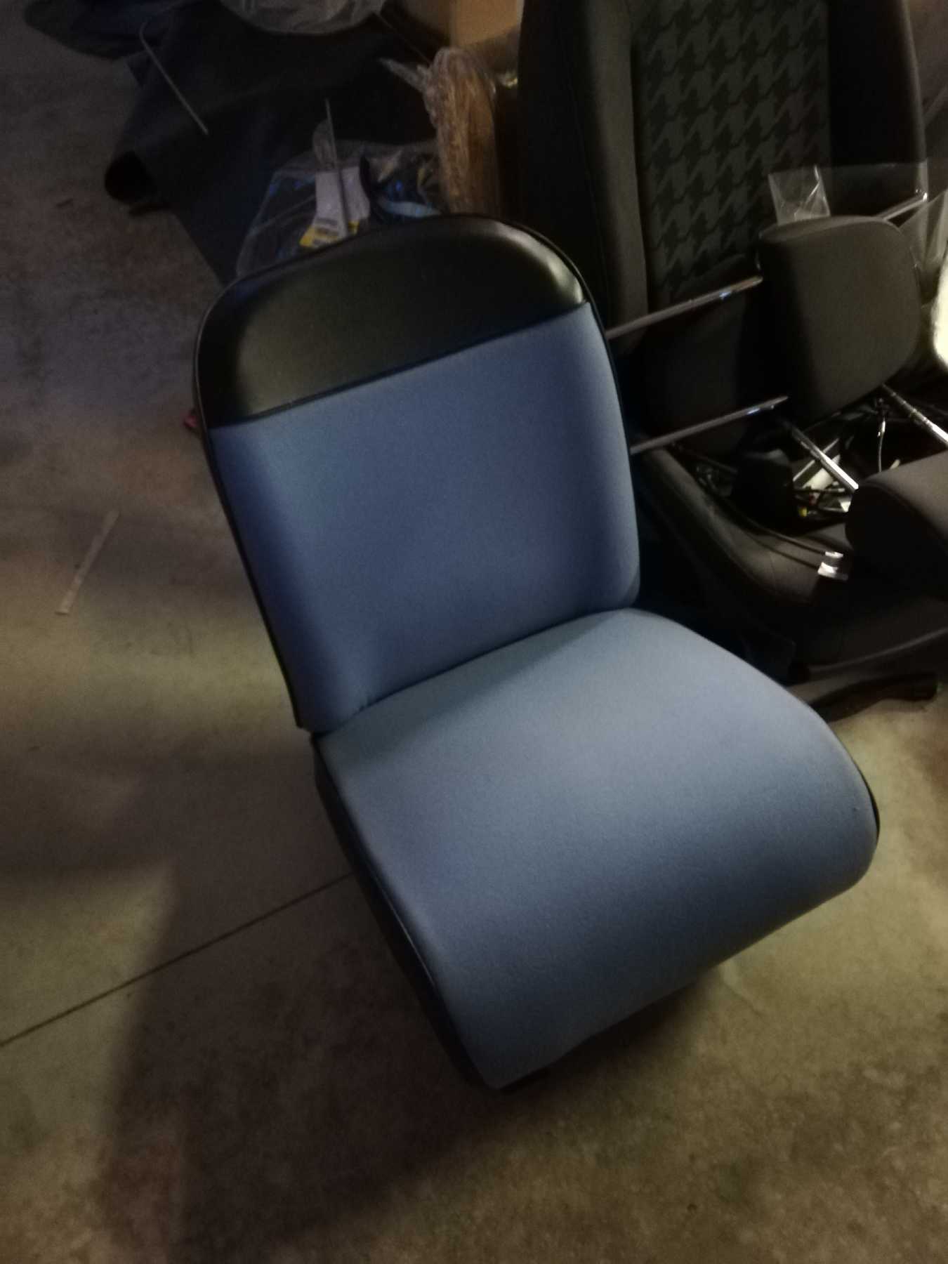

                I sedili li ho fatti rifare, i vecchi non erano messi bene, i tessuti erano scoloriti, lisi e strappati in alcuni punti, la finta pelle era diventata vecchia e appiccicosa in alcuni punti e l’imbottitura non esisteva più, quando ti sedevi si affossavano talmente tanto che dovevo usare un cuscino come spessore. Comunque ho trovato un bravo tapezziere che è riuscito a rifarmeli con il panno che è quasi identico, mi aveva mostrato un catalogo con alcuni campioni di tessuti per auto d’epoca per la Fiat e l’abbiamo trovato subito. Purtroppo mi sono accorto di non avere foto dei sedili finiti montati, appena posso le faccio e le posto. Per adesso bisogna accontentarsi di un sedile anteriore finito IMG_20190308_182646.jpg

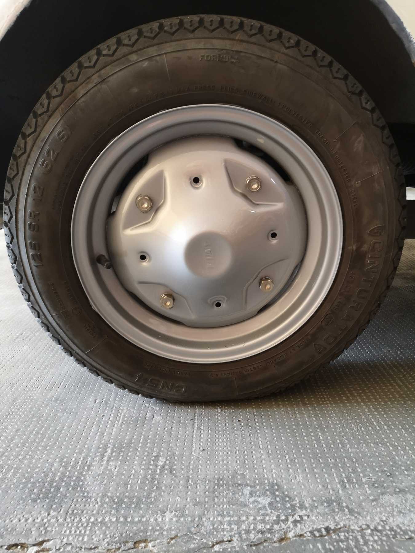

                  Per i cerchi, qui ho fatto un bell’errore, purtroppo all’inizio non sapevo della differenza di larghezza tra quelli della 126 rispetto alla 500, purtroppo ho acquistato su internet quelli da 4″, sull’inserzione erano citati per 500/126 e io ignaro non ho chiesto, sono anche messi bene. Errore di inesperienza. A dire il vero non stanno male i 4″, la fanno più racing, ma per passare l’omologazione non credo proprio vadano bene giusto?

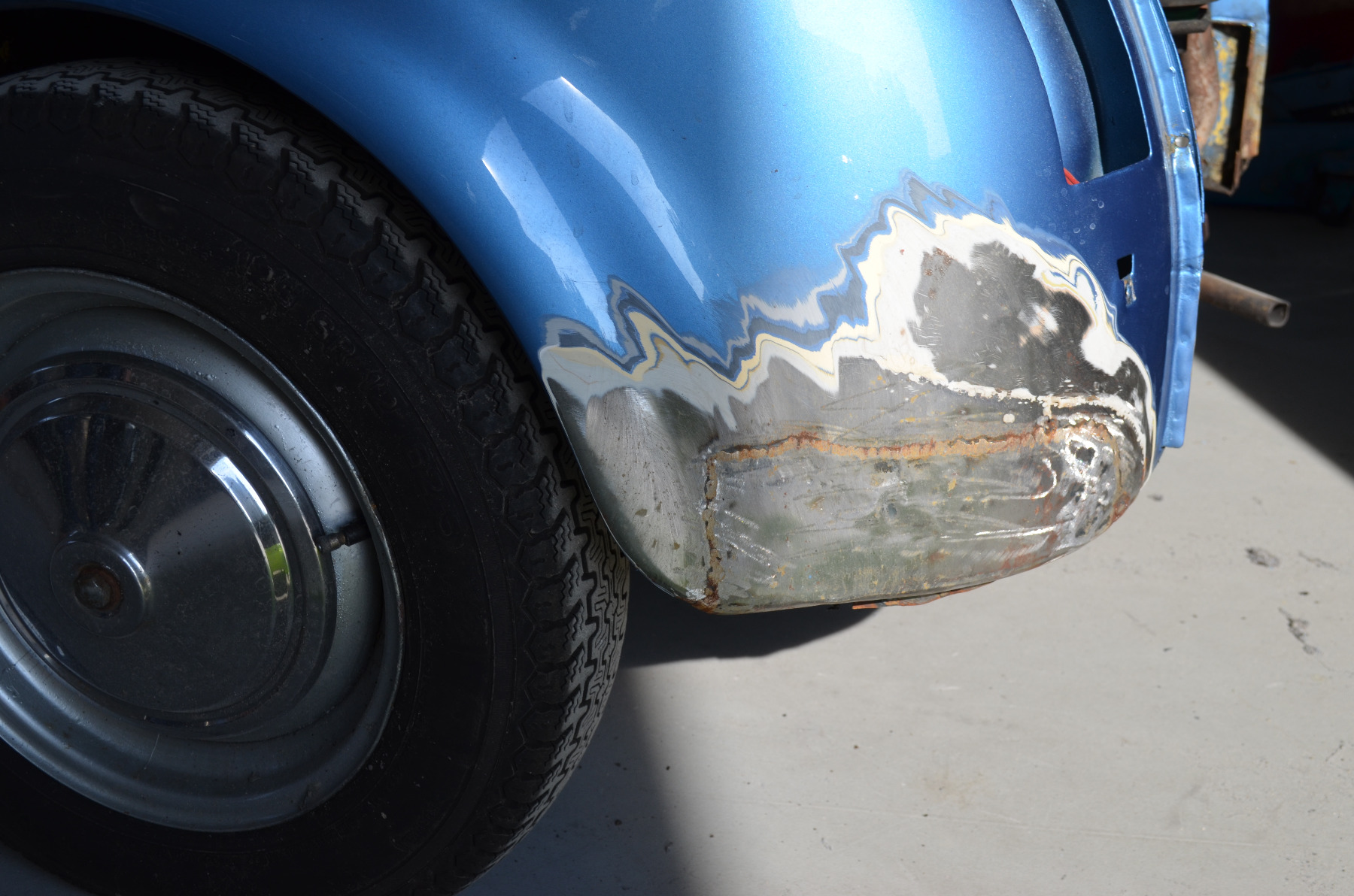

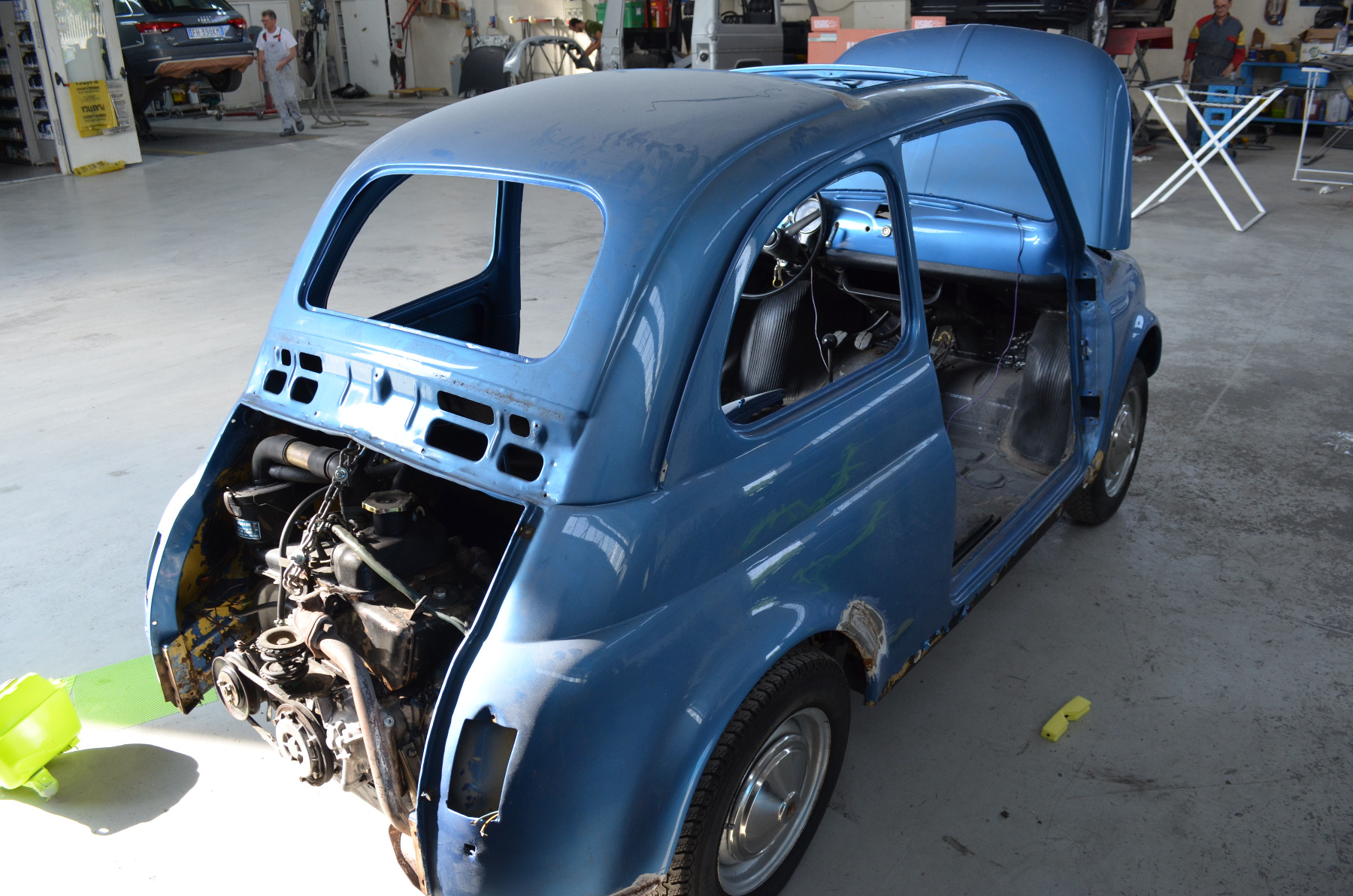

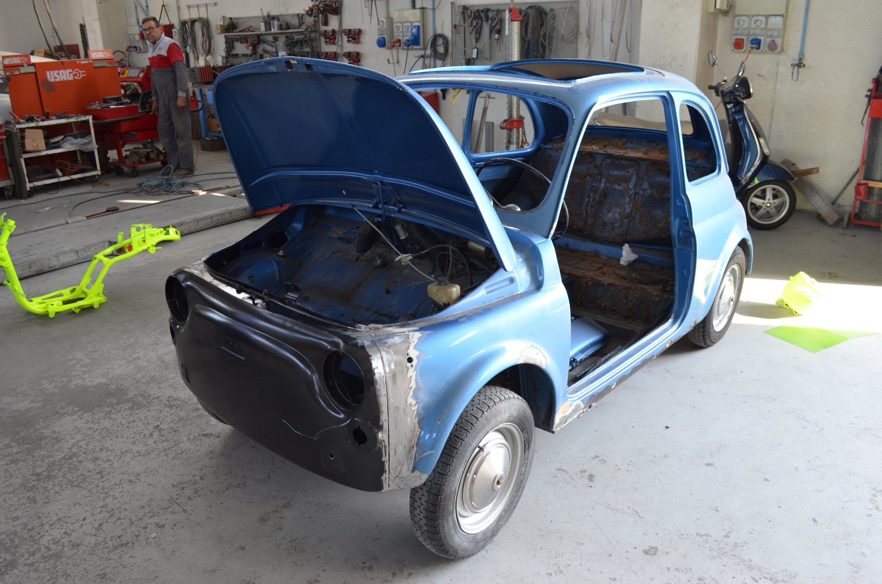

                    Di seguito le foto dei lavori fatti in carrozzeria. Tra l’altro il carrozzierie smontando lo specchietto interno ha scoperto che la linguetta di metallo aveva ancora la vernice originale gialla ed è anche riuscito a salvare l’adesivo rosso applicato all’interno del cofano motore. E’ originale dell’epoca e l’ha coperto dirante la verniciatura. Stessa cosa per l’adesivo azzurro del filtro aria.

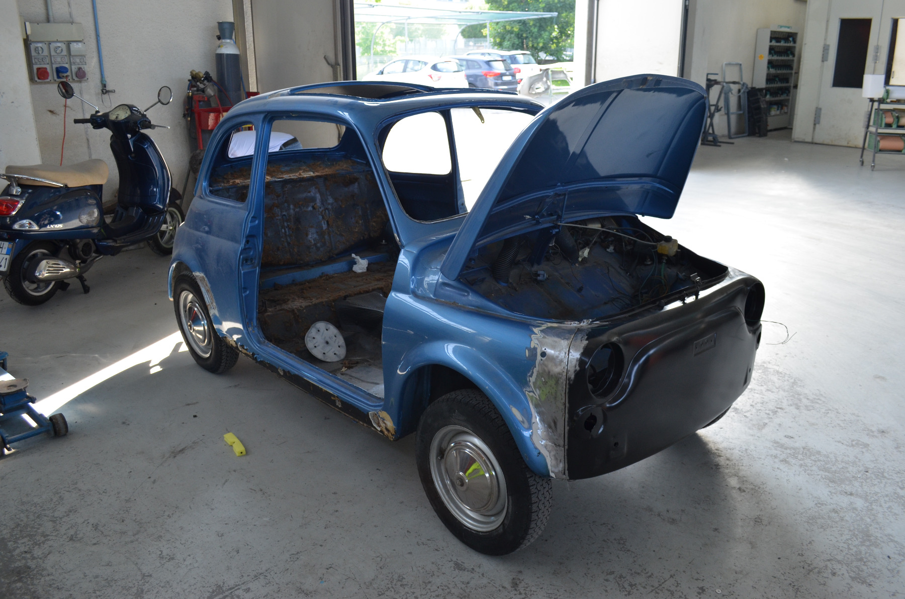

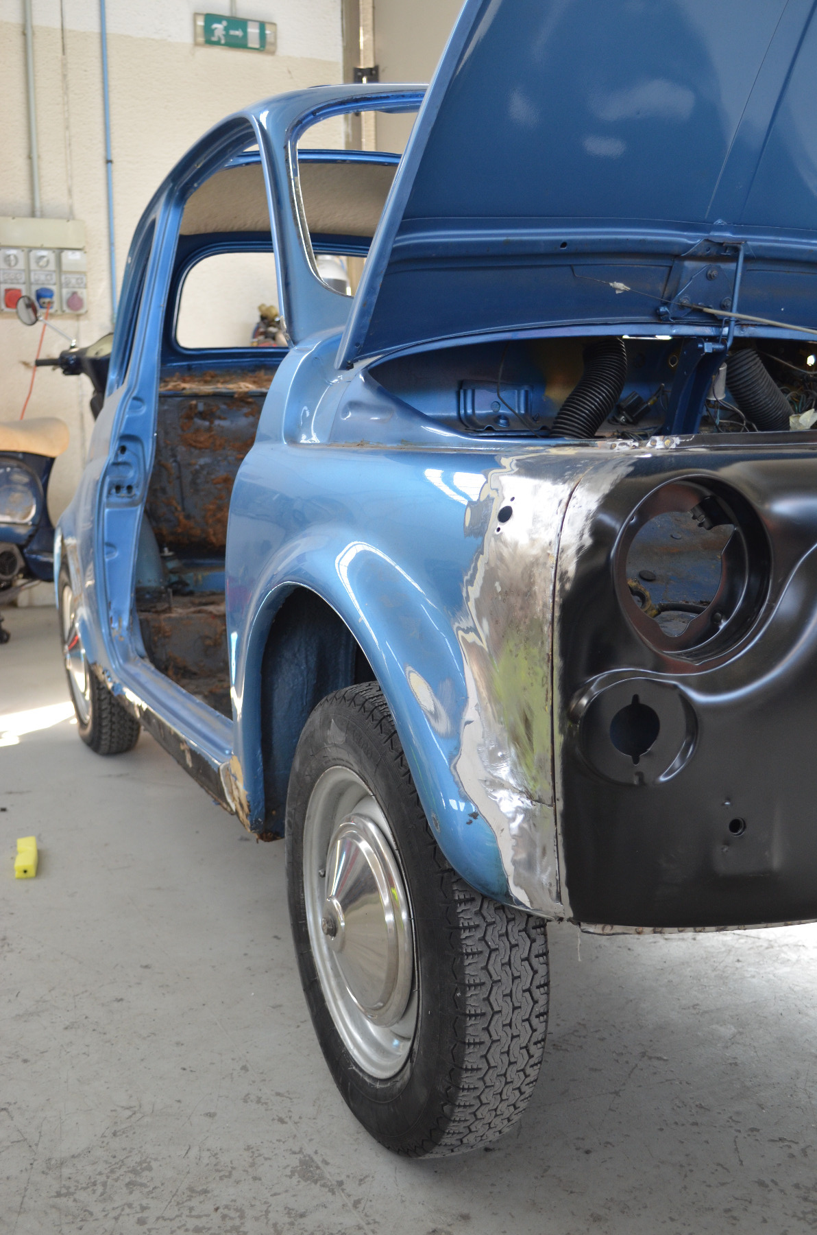

                    Lore246R

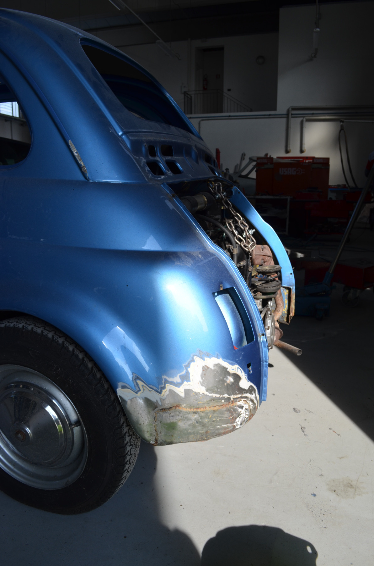

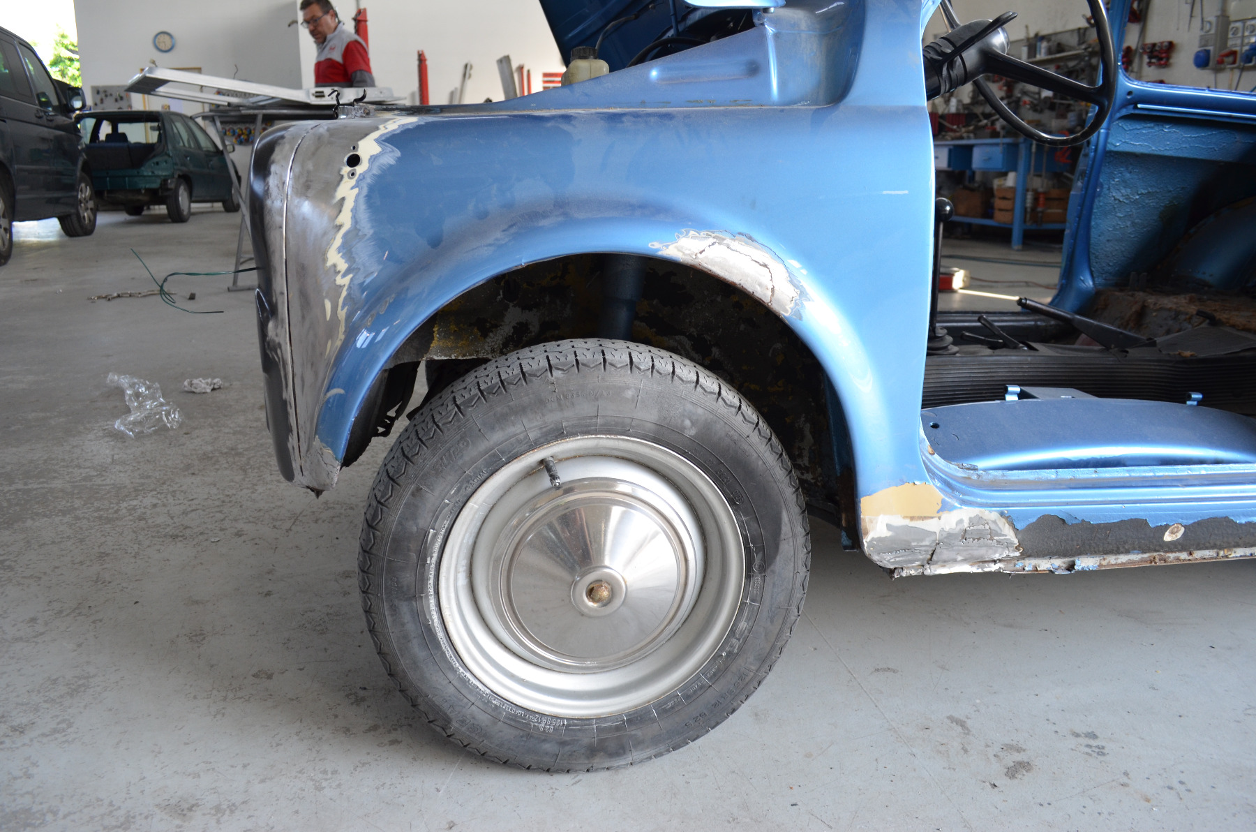

                      La seconda pate delle foto della carrozzeria.

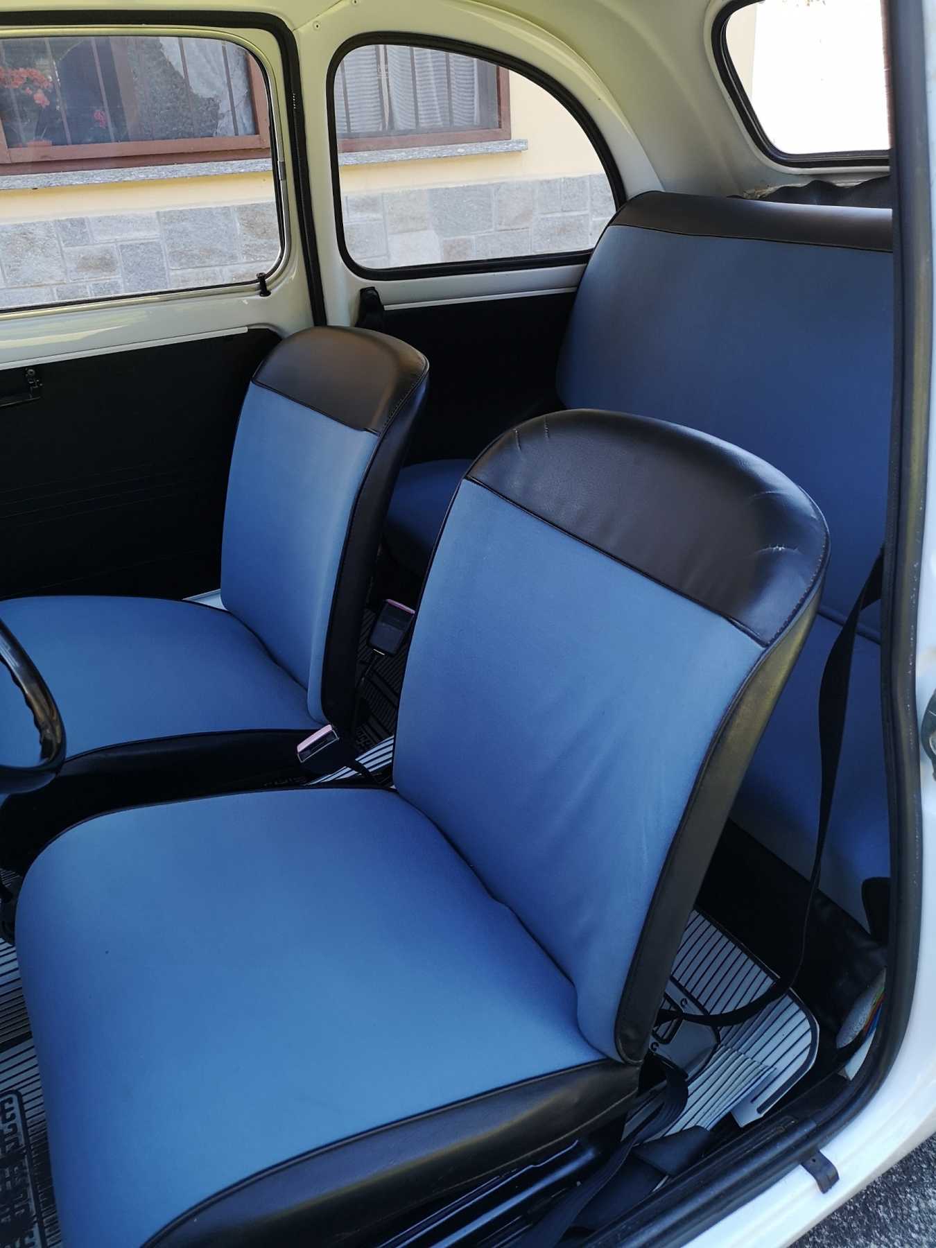

                        Nicoletta1
                          io ho una 500r con i tuoi stessi sedili e fortunatamente sono in ottimo stato,li ho solo fatti pulire,anche i cerchioni sono i suoi(riverniciati).abbine cura perche sono piccoli gioielli.
