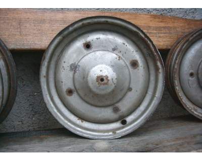

Cerchi o borchie copricerchio?
Il Cerchio deve essere di tipo chiuso, non come quelli della F che hanno il traversino, la coppa copricerchio invece ome disegno è giusta, e deve essere di alluminio e non di acciaio.Questi sono i cerchi senza calotta… foto rovata al volo su internet.
Attachments:23 Marzo 2010 alle 15:58 #66837calimeroPartecipanteio so che questi cerchi sono della N

23 Marzo 2010 alle 18:20 #66848calimeroPartecipanteforse i primi modelli adottavano i cerchi della N :dry: 🙂

23 Marzo 2010 alle 20:49 #66876RobertoPartecipanteSono diversi nella bombatura i cerchi D/N seppur simili, senza contare che i cerchi della N primissima serie Luglio-Ottobre 1957 non avevano il foro centrale in quanto la calotta adottata sulla serie “Normale”
