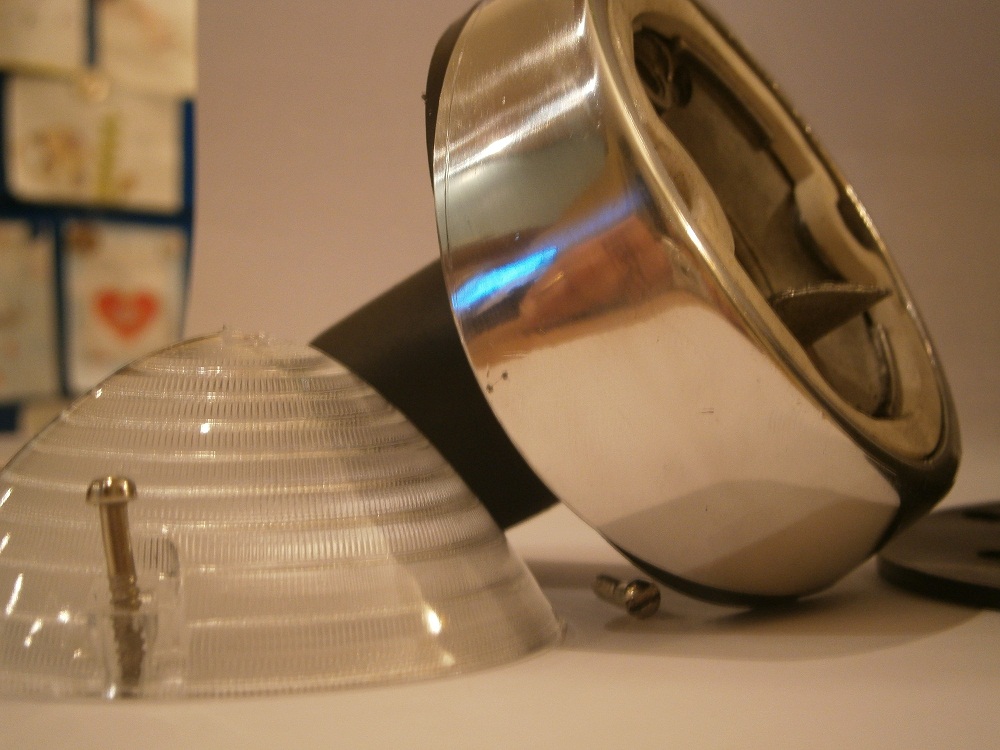

                    rispondendo ad Andrea, hai scritto cha :”Le luci con basetta in metallo della D erano solo sulle prime per finire le scorte” …ma io avevo capito che sulle prime “F” quindi 8bulloni le luci avevano basette in alluminio e non in metallo (se intendi per metallo l’acciaio)…
                    A scando di equivoci, mi confermi che sulla mia 500F del Gennaio* 1965 vanno quelle in alluminio (e quindi che le mie in acciaio sono errate?)

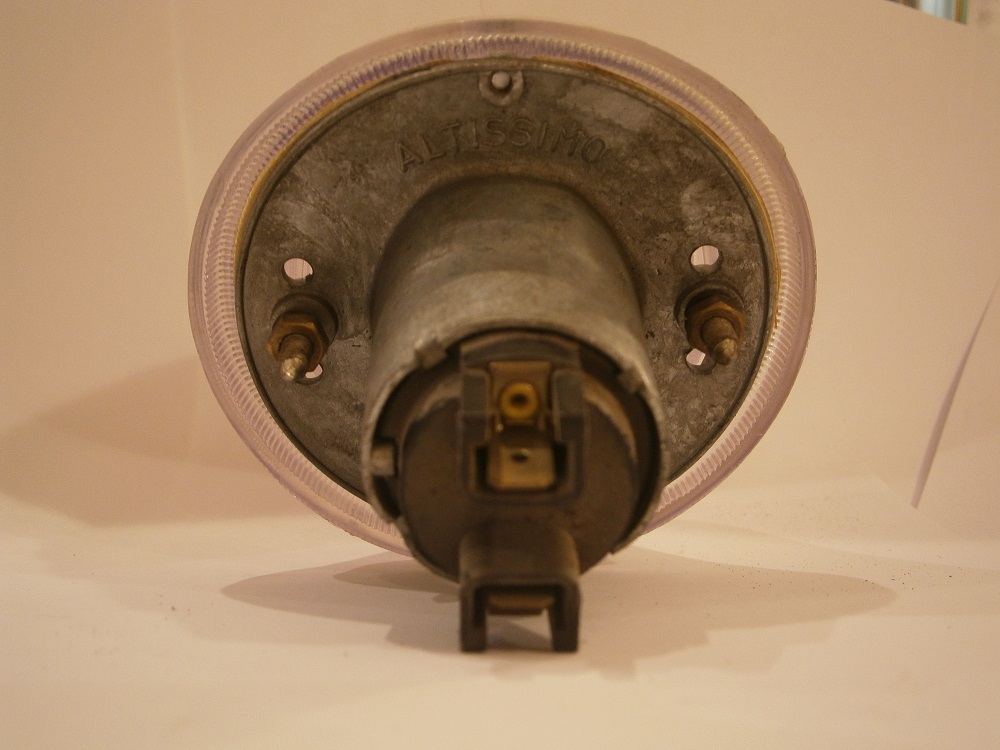

                      se la tua appartiene alla prima/seconda serie f otto bulloni devi montare sicuramente gli anelli girofaro in alluminio e non in acciaio cromato; poi secondo me Andrea per basette in alluminio intende lo zoccoletto portalampada in alluminio della posizione anteriore..(che secondo me salvo i primissimi esemplari non dovresti avere) piuttosto dovresti montare il portalampada di posizione in zama come tutte le f

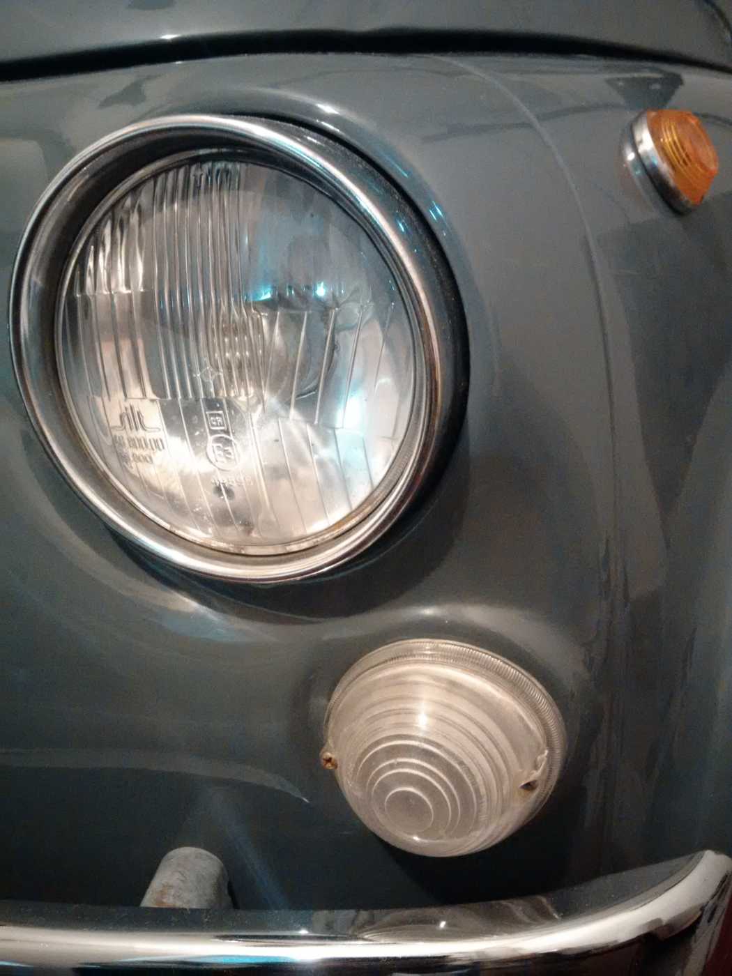

                        Secondo me con questi dettagli si sta generando un pò di confusione oltre che un OT.
                        Proviamo a chiarire la questione,poi i nostri Mod (sempre pronti ad ordinare il Forum) ricollocheranno questi post in una discussione consona.
                        Tutto parte dalla interpretazione errata data ad un post di Robertino,lui forse intendeva per “luci con base in metallo” la basetta delle luci di posizione,che nelle primissime F erano come quelle della D,così:
                        Mentre booklowcost500F65 si riferiva alle cornici faro in alluminio,che sono così:
                        Ora Mauro (bob82) ha aggiunto un nuovo elemento, il portalampada in zama,che è questo:
                        Ora vedendo le immagini dei vari pezzi forse riusciremo a fare chiarezza.+o-

                            per concludere, nel caso specifico di booklowcost, deve avere anelli faro in alluminio e luci di posizione con trasparente interamente in plastica e portalampada in zama come foto tre.
