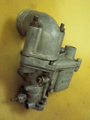

      ciao toto fai una bella presentaSSSSSione 😉 😉 😉 🙂 non mi risulta proprio che il 26 abbia il condotto di aspirazione in plastica io so che si alluminio quello in plastica lo monta il 28 della 126 questo e quello che ti posso dire 😉

        …secondo me hai una rarità sulla tua L, tienila stretta, pochissime 500 uscirono dalle linee col solex (attento calimero, non è il weber).
        Purtroppo non ho mai visto un solex da 26, quindi non saprei dirti, ma il gomito in plastica è per il weber 28, in alluminio per il 26…secondo me dovrebbe andare bene quello del weber (ma la mia è una supposizione) perchè in plastica monta dalla 126 in poi (dal 72).

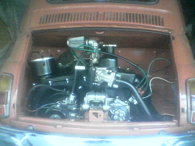

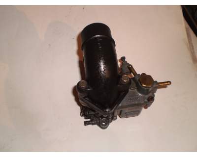

                                Ciao sgnaus, potresti mettere un paio di foto di questo particolare del tuo motore?
                                Questa cosa mi incuriosisce e vorrei capirci meglio. Grassie. 🙂
                                #68603
                                  ti accontendo subito:
                                  Questo è il 110F con il 28 dall’orto
                                  questo è il motore 126 650 sempre con un dall’orto 28 (ora non ho + questo filtrino ma impianto della R…126 595)
