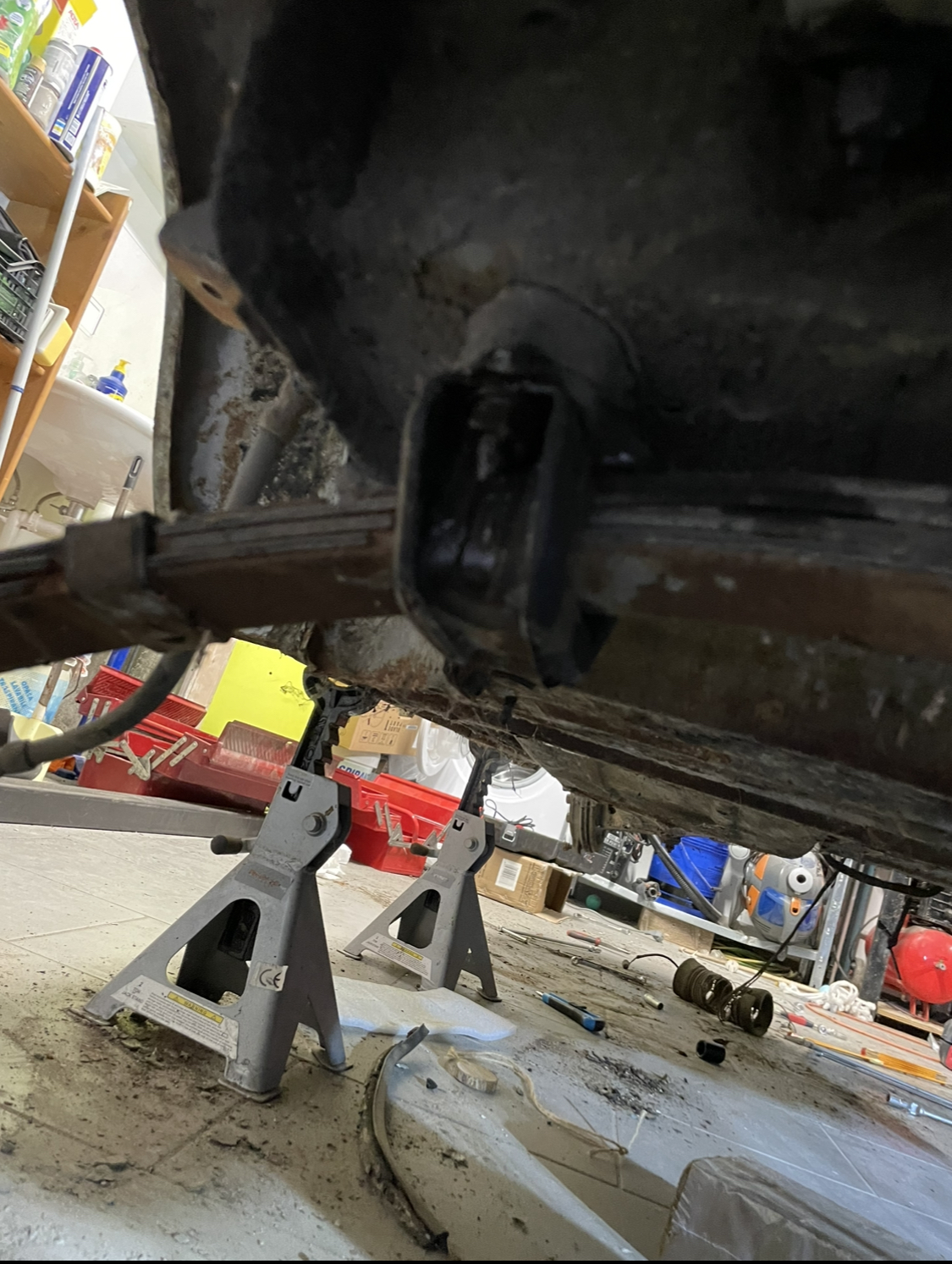

      Smontare la molla a balestra in quel modo è sbagliato perché il naturale ritorno in posizione incurvata che fa insisterà sempre in malo modo sui supporti elastici e di conseguenza sui 4 prigionieri.
      Dovresti per per prima cosa raddrizzarla, simulando un carico. Se non hai uno degli appositi strumenti puoi cavartela anche con una sbarra in ferro e dei morsetti.

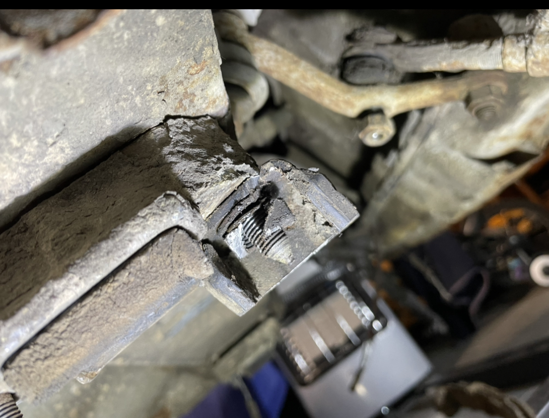

      I dadi sono 10×1,25, un passo fine, è normale che si siano inchiodati. Andrebbero prima sbloccati scaldandoli o lubrificandoli a fondo.
      Se applichi una coppia sproporzionata rischi (se non è già successo…) di dissaldare i prigionieri…
      Sarà possibile sostituirli ma è un lavoro da carrozziere lamierista molto laborioso.

        Li volevo solo allentare ma erano proprio bloccati per cui appunto si sono dissaldati i prigionieri. Per ripristinare sarà sicuramente il meno, ora il problema è riuscire a togliere il dado..

          Rotti per rotti… Puoi provare a saldare una vite con testa esagonale al prigioniero per tenerlo fermo.

              Intendevo sulla testa del prigioniero.
              Un ferro, una vite filettata a cui avvitare un dado-controdado.
              Se gira a vuoto coi dadi originali grippati non ci sono molte alternative

                  Piccolo aggiornamento, sono riuscito a togliere le viti senza danneggiare troppo i prigionieri facendo 2 tagli con il flessibile sul dado per poi spezzarlo con il martello e scalpello.
                  Il prigioniero ha un piccolo segno perché non era proprio facile tagliare, anche perché si muoveva tutto:laugh:
                  Comunque mal che vada darò un punto di saldatura e ripasso il filetto con una filiera, adesso devo trovare la soluzione per saldarli da sotto.. domani rifletto!
