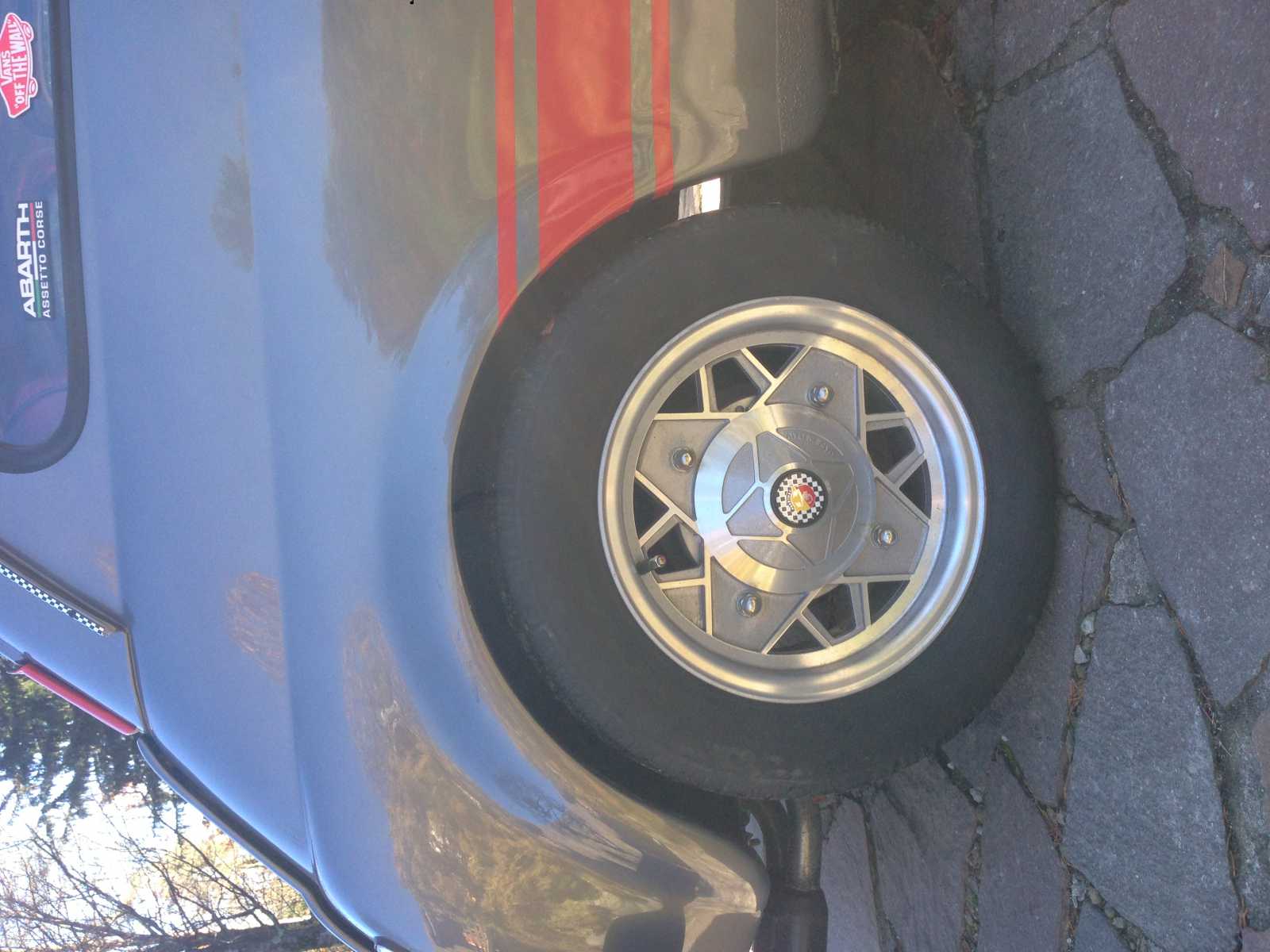

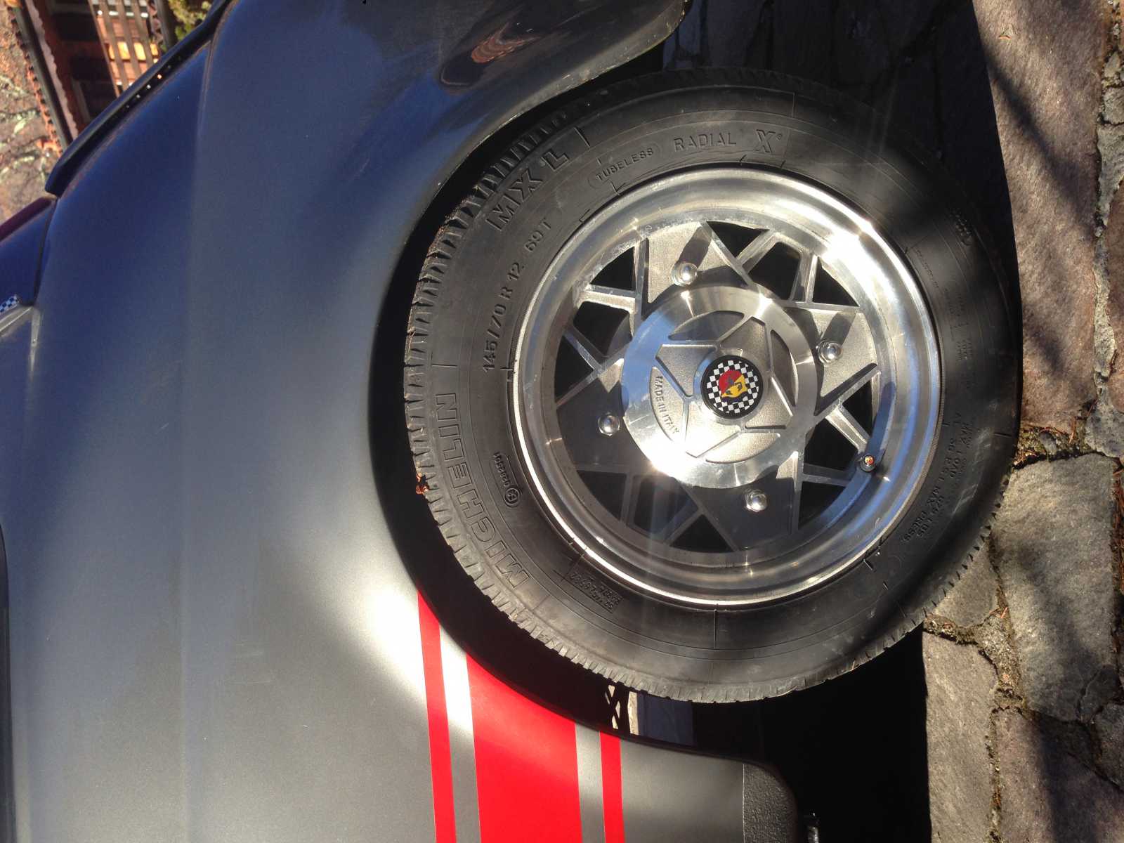

    Gianluca: con il nuovo kit al posteriore ho aquistato circa 1,5 cm di altezza ma il lato Sx rimane sempre piu’ basso del destro e ho notato anche che la ruota e’ retratta verso il lato posteriore del parafango, non e’ quindi centrata, ed e’ li’ che toccava. La posteriore destra invece e’ ben centrata e mantiene l’altezza corretta. Domani metto una foto per capire meglio cosa intendo.

    Convergenza fatta. La ruota destra era giusta con 1 cm di convergenza in chiusura. La sinistra invece era di 2 cm. Li ho riportati entrambe a 0,9 per lato in totale 1,8 di convergenza interna. Visto che ho letto che dovrebbe stare tra 0 e 2. La campanatura non l’ho toccata
    Per il posteriore metto 2 foto lato sinistro e destro.

    #417505
    Guardando le foto si nota che qualcosa non va nella posizione della ruota sinistra.
    E’ decisamente fuori centro rispetto al parafango, bisogna controllare supporto e trapezio come suggerito da gianluca 1974.
    La destra sembra a posto.
