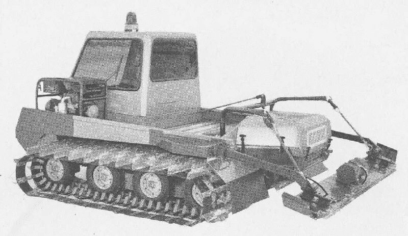

        Il mezzo postato da Ale74Pc è quasi originale salvo i cingoli.
        Il motore è a balzo per avere il cassone libero ( portata 300kg ). Il tampone di gomma sul parafango posteriore destro insieme a quello sul parafango posteriore sinistro serviva ad ancorare un sistema di battitura della neve smossa dai cingoli. Era una tavola vibrante mediante vibratore elettomeccanico e l’ energia era fornita da un gruppo elettrogeno montato sul cassone.
        Inoltre non sta tra i cingoli perchè non c’ è spazio. Inoltre il cingolo per lavorare bene deve avere il ramo teso a contatto col suolo; questo obbliga la ruota motrice posteriore.

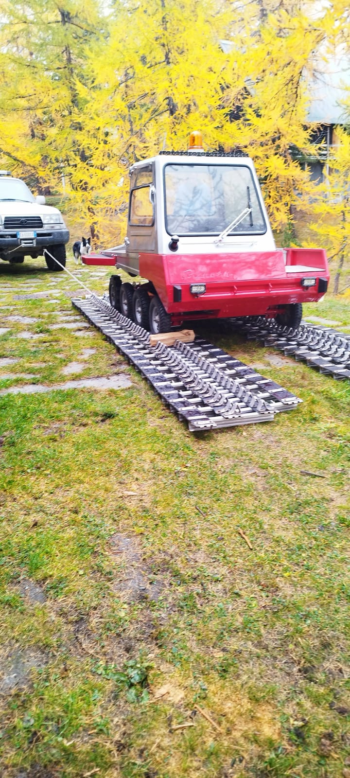

            Ho tardato nel rispondere perchè senza Internet per alcuni giorni. Il gatto era fermo in un prato a 2000 m con un semiasse rotto. Senza rispettare le buone regole della saldatura il semiasse è stato saldato brutalmente ed il gatto col suo motore ha fatto 100 m per andare sotto una tettoia dove resterà fino allo scioglimento della neve (inizio maggio circa). Mi farò vivo con te e con gli altri amici quando inizierò il lavoro.
            Il programma è: togliere i cingoli, caricare il gatto su un camion per portarlo a Torino per i lavori di meccanica e carrozzeria, riportarlo in montagna a fine settembre al più tardi.

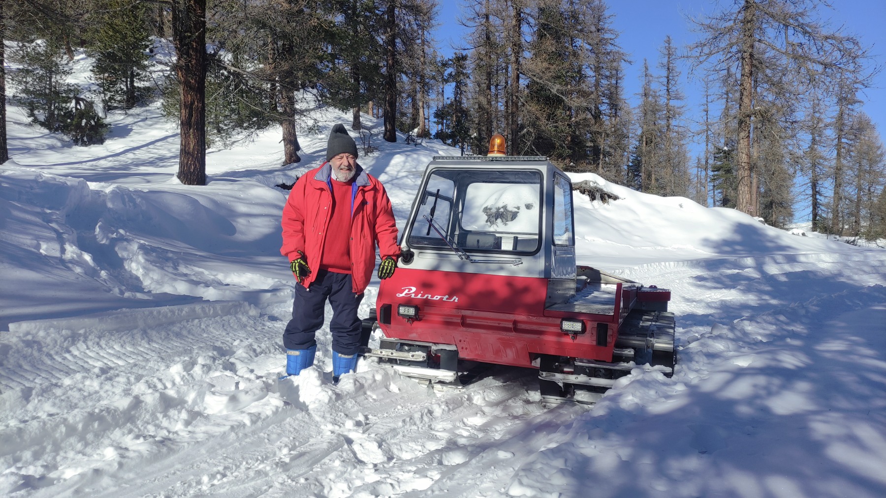

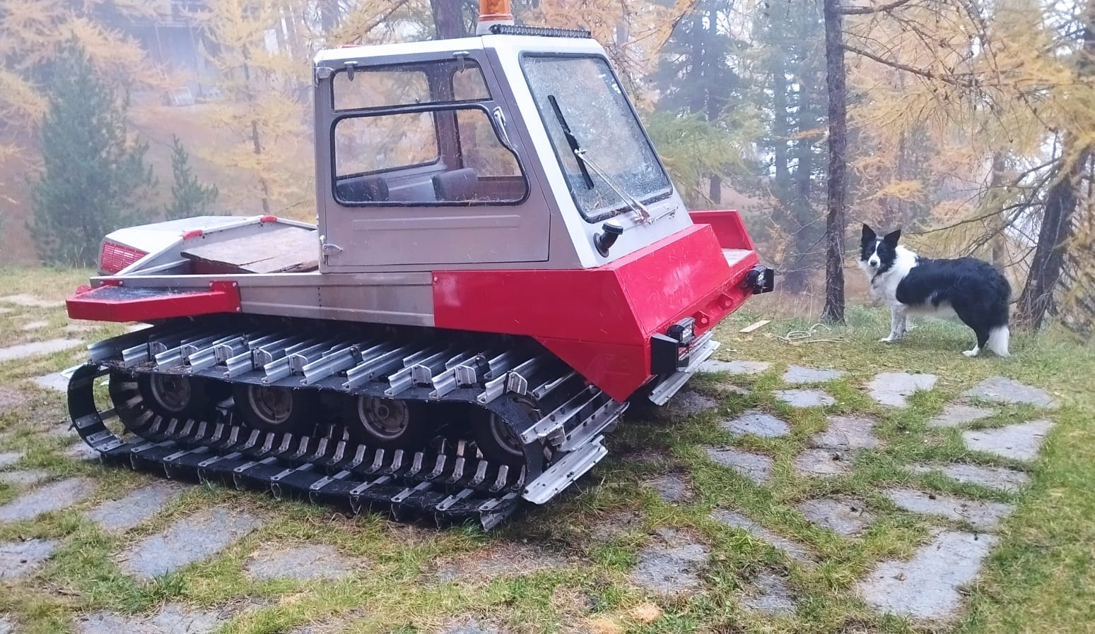

              Dopo un anno di lavoro il P4 è terminato e funziona!
              Rifatto il motore, revisionata la trasmissione, sostituiti i tamponi elastici della sospensione, sostituiti i pneumatici di guida, revisionati i cingoli con 832 viti. Riparata la carrozzeria con la livrea originale 1970.
              Ringrazio tutti per i consigli.
              Adesso proviamo a divertirci.

                Accidenti che spettacolo!!!
                Non ci hai più raccontato nulla di questo restauro, immagino complicato, ma il risultato finale è eccellente.
                Vedo che hai avuto un “consulente” bicolore, i border collie sono sempre presenti….
                Le impressioni di guida sulla neve?

                    Restauro complicato? Per la meccanica, a Torino, nessun problema. Per il resto grazie alla centrale di Prinoth Merano e alle varie officine Prinoth sparse in Italia ho trovato quasi tutti i pezzi, altri li ho rifatti, ma ci vuole tempo. Dipendi sempre da terzi. Ho avuto la fortuna di avere un meccanico ed un carrozziere che si sono dedicati al lavoro a tempo pieno, fino al termine. Io a correre di qua e di la, tra sabbiatura, cataforesi, saldatore di alluminio, anodizzatore, cromatore, lavorazioni meccaniche e trattamenti termici, ecc, ecc.
                    Ma va bene così, fa parte del gioco.
                    Guida sulla neve. Avendo la frizione centrifuga devi decidere la marcia da fermo in funzione di dove vuoi andare. Vmax 25 km/h. ILo sterzo cioè i freni non rispondono nei primi minuti perchè freddi. Penso che ci sia un problema nelle pastiglie. Sono del Fiat 124, forse devo cercare una mescola adeguata al freddo.
                    Il seguito dopo le prossime prove, ma ora la neve sta andando via. A 2000 mslm ora piove, non nevica
