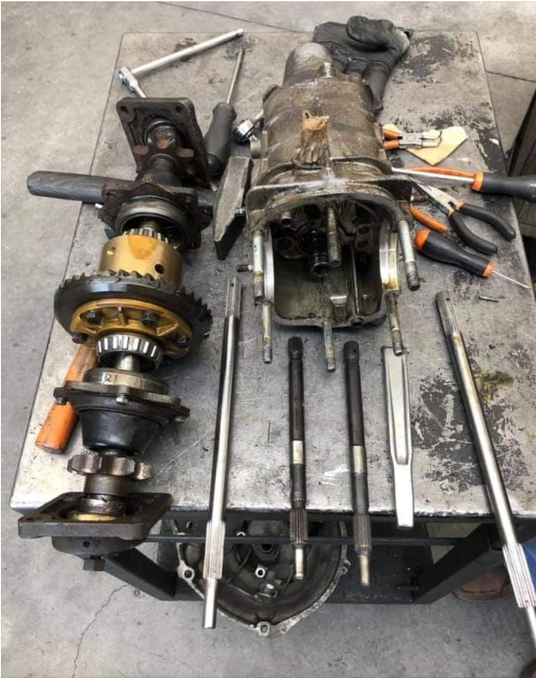

Non è facile poi senza una immagine riuscire a spiegarsi…In rete ho trovato alcune foto (me le hanno suggerite…:P ) effettivamente si nota la derivazione Fiat 500.:woohoo:
Il tuo gruppo trasmissione è questo?Attachments:23 Novembre 2021 alle 18:34 #515704manliogattoPartecipanteCome è piccolo il mondo!
La prima foto rappresenta proprio il gruppo che andrò a montare in estate, proprio lui.
La foto è di alcuni anni fa e il proprietario aveva iniziato un restauro di un altro P4, poi ha cambiato idea ed ora mi ha venduto talune parti.
L’ ho comprato a metà settembre completo di semiassi, in previsione di romperne uno di quelli in uso, già saldato. I due alberi lucidi e lunghi erano stati preparati per montare un motore Fiat 1050 con frizione monodisco.

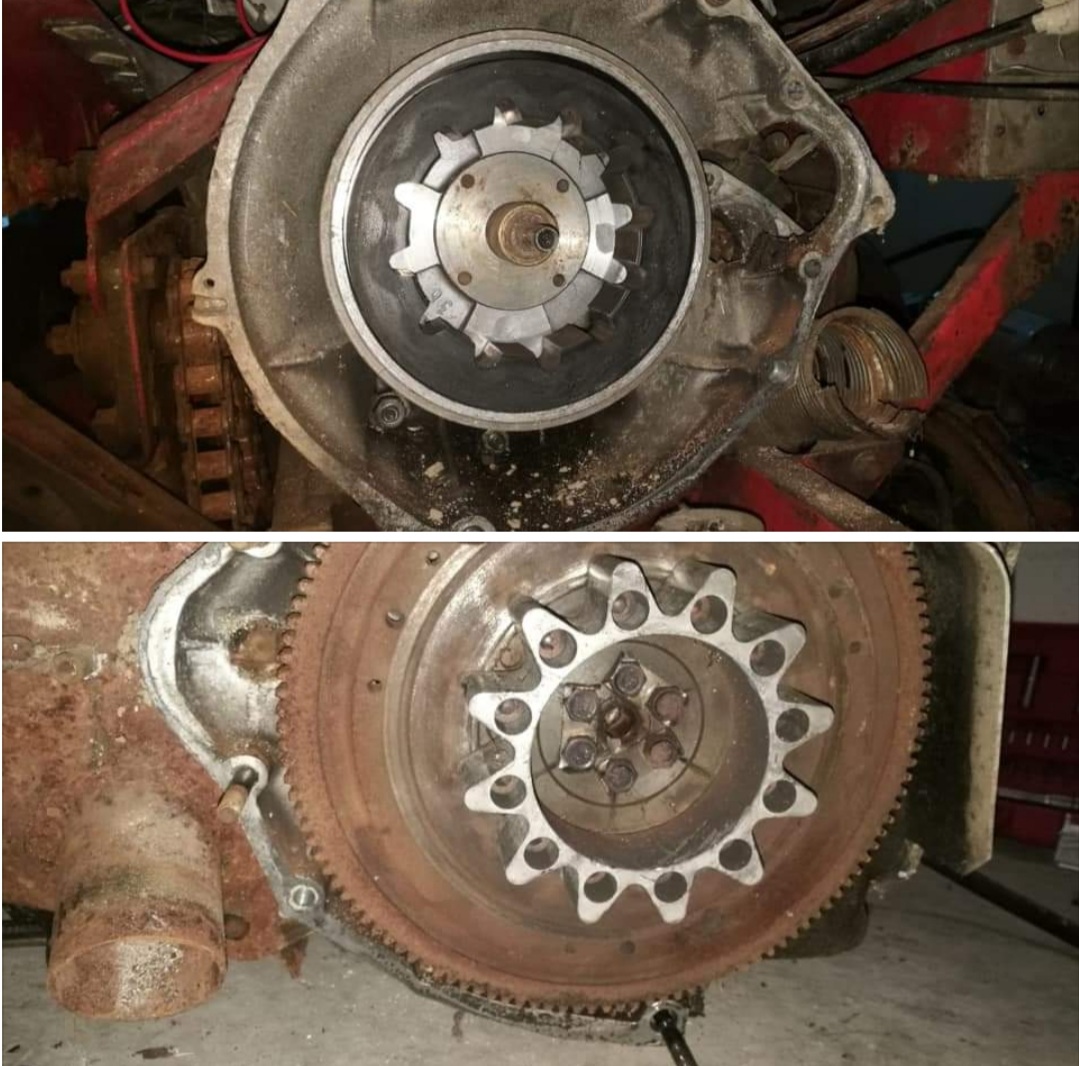

Nella seconda foto si vede il motore che è rimasto dal vecchio proprietario. Nelle ultime due si vede bene il tamburo condotto dove si impegna un’ anello in gomma dentato ( che non si vede ), trascinato dalla stella in alluminio fissata al volano. Stella, anello e tamburo costituiscono la frizione centrifuga; si innesta oltre i 1400 n/1′.
Prinoth sosteneva di montare un differenziale “rinforzato”; i semiassi sono più grossi e forse la scatola portasatelliti lo è. Sicuramente qualcuno del forum vedendo la foto mi potrà dire qualcosa di più.24 Novembre 2021 alle 11:13 #515737alcava79PartecipanteNon si finisce mai di vedere applicazioni di motori del 5ino su mezzi d’opera.

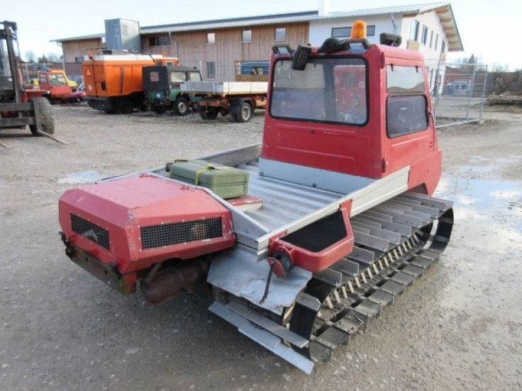

Il luogo è raggiungibile solo con seggiova o motoslitta. Auto solo in estate. La riparazione in loco è penosa causa freddo e neve e neanche riesco a spostarlo per metterlo sotto una tettoia. Verrà ricoperto da neve, si spera abbondante. Nelle settimane prossime sarò in montagna e farò delle foto che posterò.24 Novembre 2021 alle 21:23 #515743500_LucioPartecipanteBeh se volete vederlo intero, ce n’è uno all’asta!
https://stuartparrclassics.com/car/1976-prinoth-p4-snowcat/
Questo motore è un bel mistero, 31 CV sono una bella potenza per un 650 cc pensando che il 650 della 126 aveva 24 CV. Inoltre nella foto di sopra i cilindri sembrano comunque quelli da 500 cc, i 650 avevano le alette di raffreddamento più larghe, che avvolgono completamente i prigionieri.

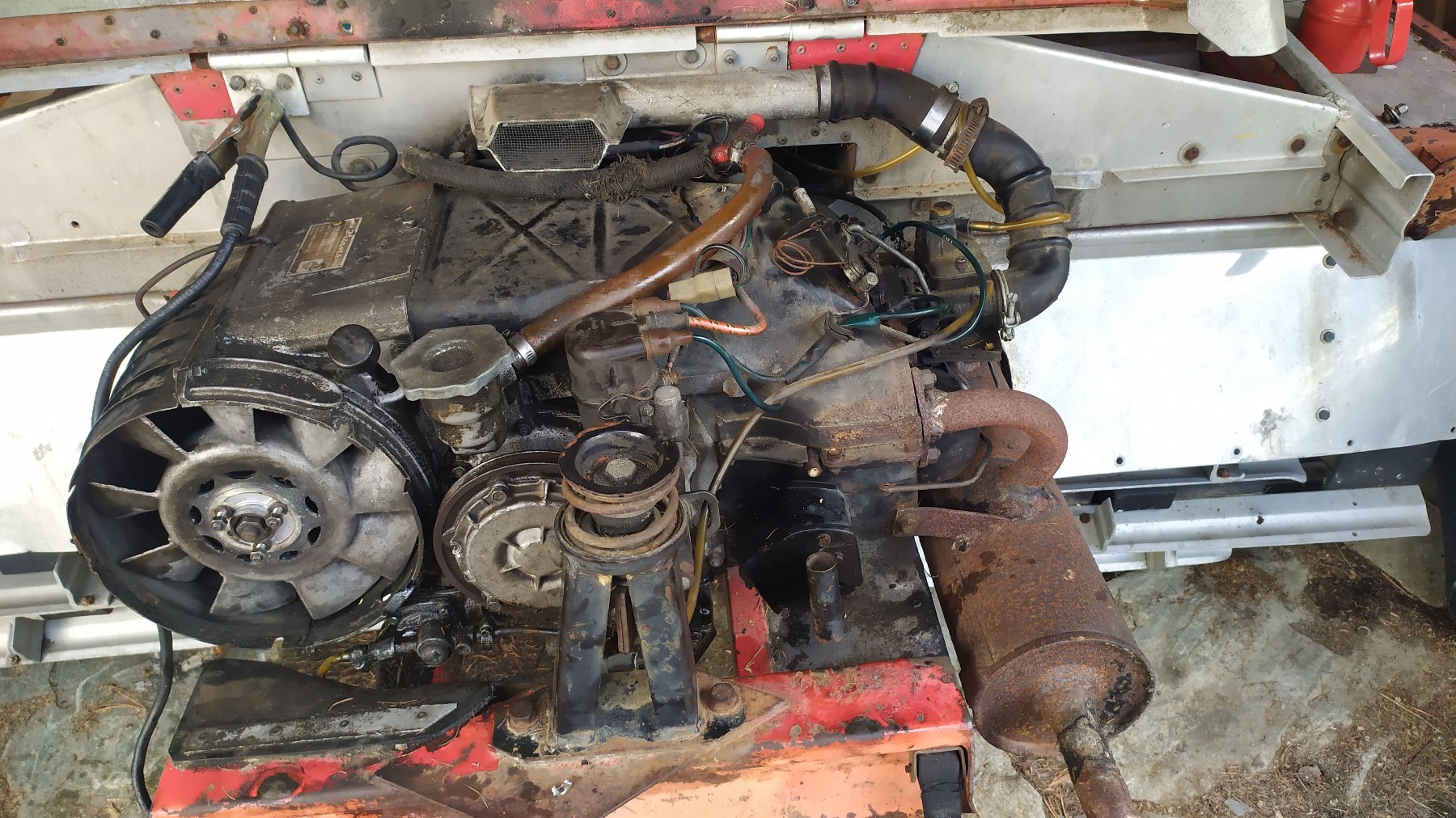

Quindi andrebbe anche visionata la testata, albero a camme ecc…25 Novembre 2021 alle 17:09 #515764manliogattoPartecipanteQuando ho fuso ho rifatto il motore ed il rettificatore ha rettificato i cilindri montando pistoni nuovi del 650 conformemente al motore che aveva ricevuto da me. Testata e albero a camme sono quelli del motore originale. Carburatore Weber 26OC10 Tutte le varie cosette che ho sostituito erano tutte di origine 500G.

L’ultima foto te l’ho già ingrandita.26 Novembre 2021 alle 18:02 #515814Ale74PcPartecipanteA vedere la foto il motore sembra un normale 120.000.
Non entrerei nel merito della potenza dichiarata e/o effettiva.
Si tratta di un veicolo di grande interesse per chi ama la 500, per cui penso meriti un restauro adeguato.
Ti dovrai documentare bene sulle caratteristiche d’origine. Si vede che sono state apportate diverse modifiche artigianali. Chissà se dalla Casa o in corso di utilizzo.Bella la targhetta sul convogliatore :woohoo:
