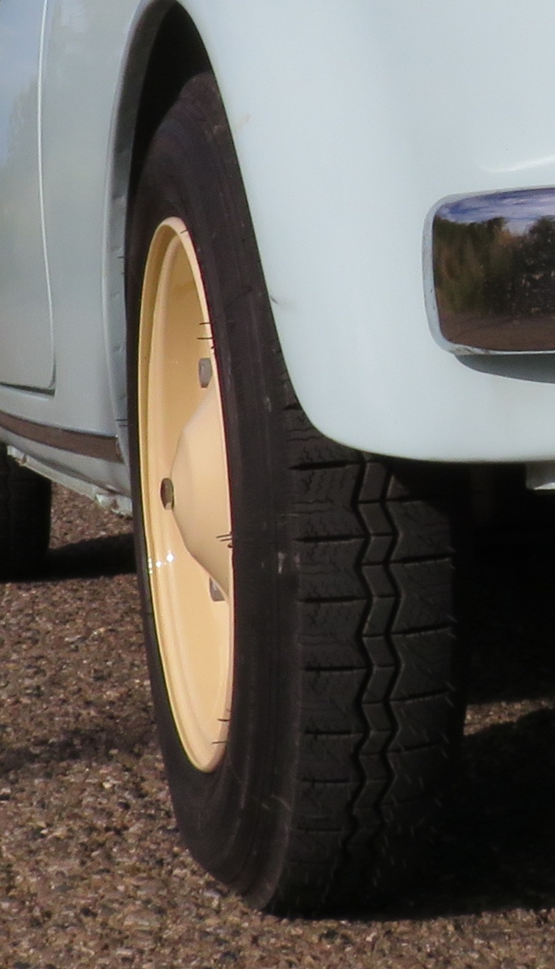

      Ma come misura sono le stesse per entrambe i pneumatici ?
      125 r12
      #513263
      fetr
        Si esatto
        #513265
        Abarthista
          La tabella Michelin di 50anni fa mi dice 1,2/1,4 ant e 1,6/1,7 post,per la pancia è normale,assicurati che il manometro sia preciso.
          #513274
            Ciao. Anche io di recente ho montato le stesse gomme.
            Gonfiate ai valori suggeriti da Abarthista mi sembravano un poco “a terra”… Anche nelle manovre di parcheggio mi davano l’impressione di “strusciare” sull’asfalto.
            Portando le pressioni a 1,8 ant. e 2,0 al post. vanno meglio.
            Non ho però percorso molti Km…
            I cerchioni su cui sono montate hanno canale da 4,00″ 😉
            #513279
            fetr
              Il manometro era ok , almeno spero che quello del gommista lo fosse . Con 1.4 – 1.7 a parte la sensazione visiva , l’auto dava l’impressione di scorrere poco . A 1.8 – 2.0 mi sembra che vada complessivamente meglio anche se la pancia si vede ancora … credo sia tipica di questa gomma . Una gomma strana anche nella forma . Dal gommista mi hanno detto che la 500 non la montava ma era la gomma della 2Cv-Dyane

                      Sul 5ino non hanno mai montato le X di 1* impianto,le ZX si’(penso che le X da 12 non ci fossero nemmeno) quelle di adesso sono delle replica con quel disegno.

                          La caratteristica di questo pneumatico è di avere un battistrada leggermente più stretto e pronunciato rispetto altre tipologie. Per ora, personalmente, mi trovo bene, anche se le valutazioni che si possono dare con una 500 sono relative…
