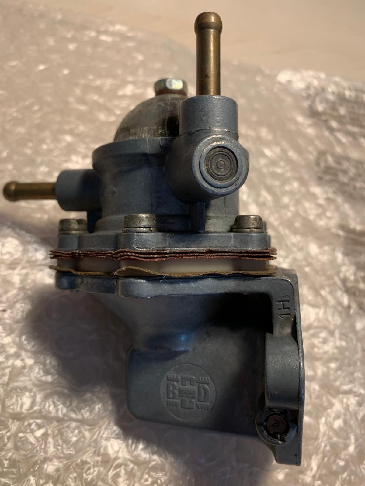

      La mia pompa è questa e l’ho sostituita (non sapendo ke si poteva revisionare) in quanto perdeva benzina dalla guarnizione arancione. Per fortuna l’ho conservata in quanto tarata sulle modifiche fatte al motore, tant’è che la pompa che ho montato genericamente x 500 non è il massimo. cmq, se disponibile in magazino, si può ritirare il kit dal loro sito direttamente.
      #484282
        Questa te la potresti tranquillamente revisionare da solo, trovando il giusto kit…..

                      Non riesco a trovare da nessuna parte il kit di revisione per la pompa in questione qualcuno ha gentilmente un link!! Grazie

                      andreadavide
                        Se è una 2144 la fanno ancora, La BCD corona è a Rivoli (to) e il codice del kit di revisione è SR101 (ma puoi scrivergli per conferma. Hanno un sito web, basta googlare

                          luca1981
                            [quote=”andreadavide” post=367650]Se è una 2144 la fanno ancora, La BCD corona è a Rivoli (to) e il codice del kit di revisione è SR101 (ma puoi scrivergli per conferma. Hanno un sito web, basta googlare[/quote]
                            Ho mandato mail visto che il kit da te indicato dovrebbe essere per quella attualmente i n produzione la 2144/5
