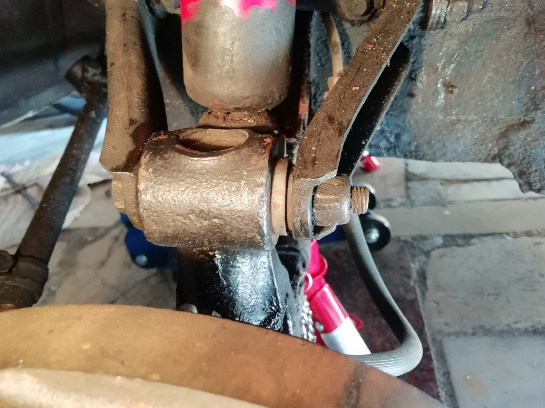

        Invece ti faccio notare una cosa x me strana:
        prima

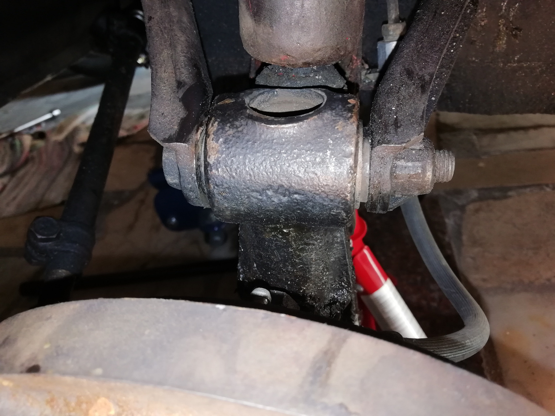

        dopo esser intervenuto con un cacciavite piatto
        la prima foto è come ho visto il silent del fusello appena smontata la ruota, poi col cacciavite inserito a sinistra del silent ho fatto leva tra fusello e braccetto e portato il fusello 3-4 mm verso destra centrandolo come nella sospensione destra.
        Ma inutilmente perchè appena ho provato ad alzare il tamburo solo con le mani per sentire eventuali rumori metallici (che purtroppo sento da un annetto a sx), il fusello si è spostato di nuovo a sinistra scorrendo sul silent, è normale?
        Può voler dire che è storto il fusello?
        E cmq può scorrere quasi facilmente, io so che i silent si inseriscono con la pressa idraulica!!

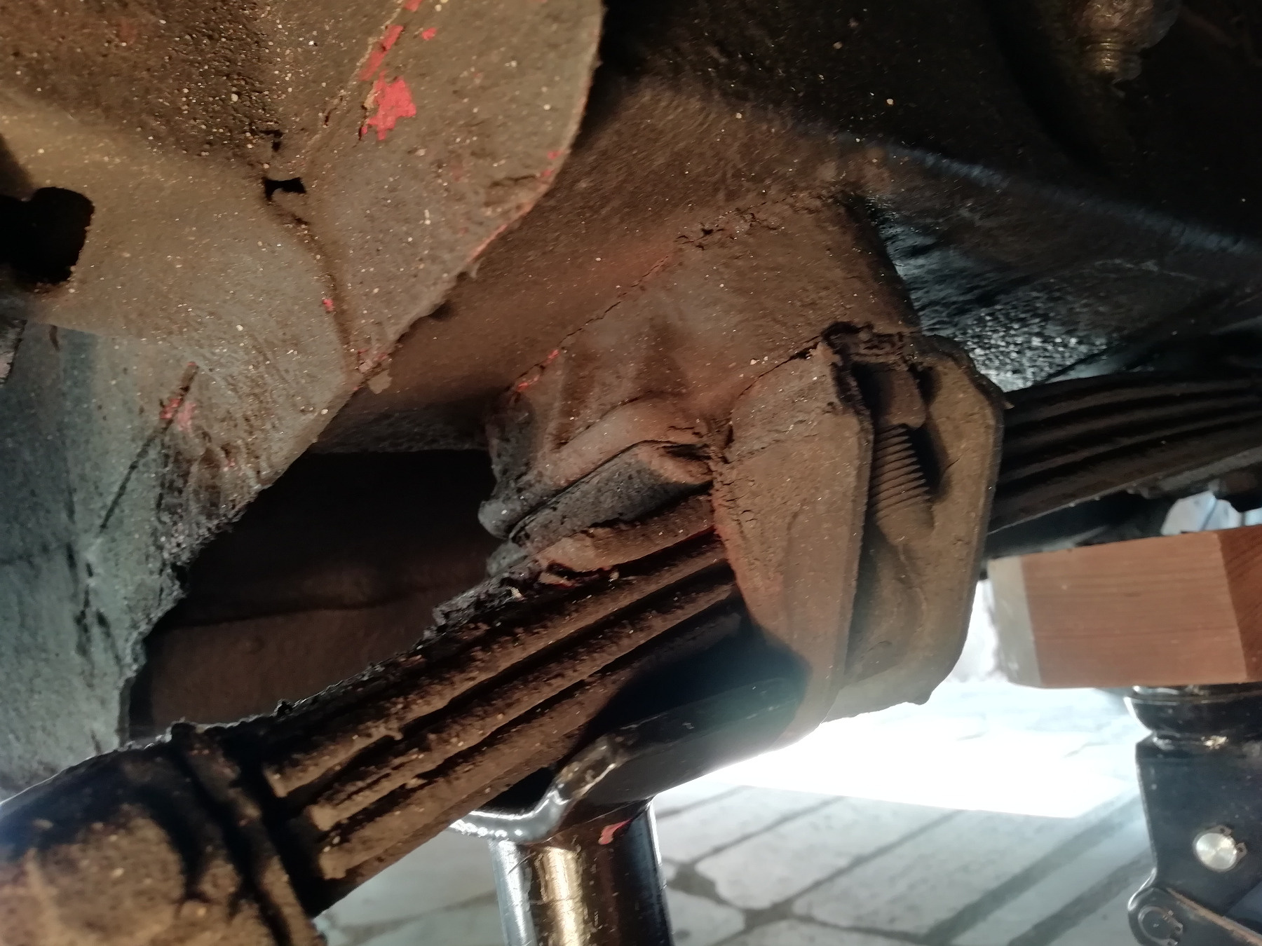

        da qui si capisce dove ho poggiato i cavalletti, non so se questa possa esser stata la causa della perdita del precarico o dell’aumento di curvatura…

          Come giustamente hai detto, il silent deve essere bloccato nel fusello.
          Se lo sposti con un cacciavite significa che o il silent stesso è usurato/errato, oppure è la sede del fusello fuori tolleranza.
          Il rumore che senti potrebbe essere causato da questa anomala escursione che dà origine allo scontro fra pernofuso e braccetto.

            ale, anchio avevo pensato a “quello scontro” però in primo luogo il rumore c’era già prima di sostituire i fuselli e poi non ho visto segni di sfregamento sul braccetto o sul fusello e altra cosa importante il silent che si vede dall’occhiello del fusello e alla sua sinistra aveva un colorito uniforme e solo dopo che l’ho spostato io la superfice era “più pulita” sintomo di assenza di scorrimento…
            resta il fatto che non è normale lo spostamento. Ma perchè la balestra s’incurva all’improvviso?

                      Di solito è il contrario:
                      La balestra “scarica” resta più piatta e l’operazione di centinatura consiste nel ripristinare la forma curvilinea.
                      #499339
                      Daderace
                        Cambia tutti i silent-bloc e quando li monti, controlla che piantino bene. Metti anche del frenaboccole Loctite che aiuta l’accoppiamento. Se i silent-bloc entrano troppo facilmente, soprattutto nel fusello, hai un problema di tolleranze. Attualmente, se il silent-bloc lo sposti con un cacciavite, è perché non è piantato. I silent-bloc, una volta piantati, non si devono muovere, è la gomma che deve lavorare. Una volta sostituiti tutti i silent-bloc, devi rifare il precarico e bloccare, poi ripristini tutti gli angoli, convergenza, campanatura ed incidenza.
