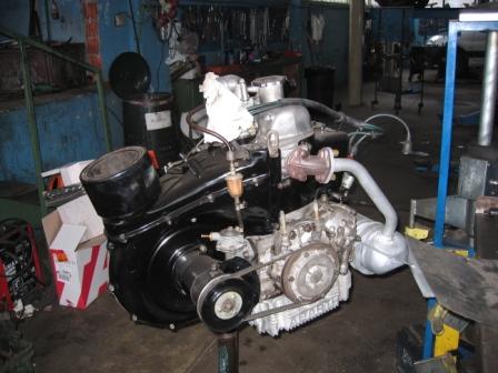

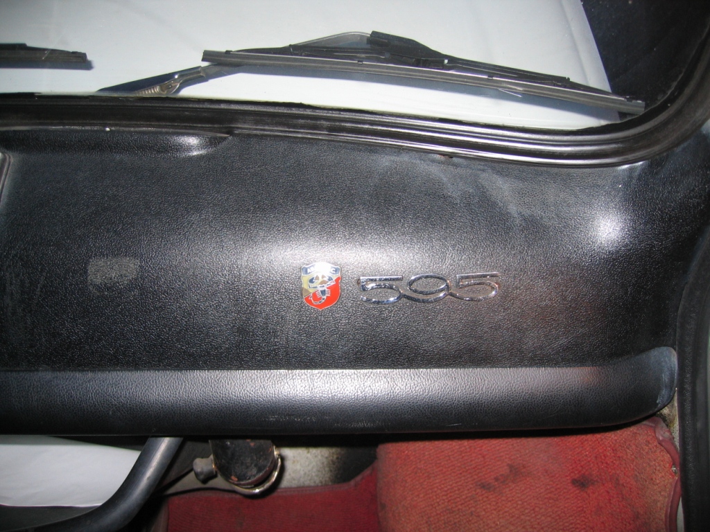

            Ragazzi, al momento non è che ci sia molto da vedere, comunque vi posto un paio di foto:
            plancia interna:
            motore sul cavalletto:
            Ovviamente lo scarico è provvisorio, sarà poi montato quello Abarth, e il carburatore avrà l’aspirazione libera.
            So che David rimarrà deluso, questo è un motore stradale e il grosso delle modifiche è all’interno.
            Qualcuno mi aveva fatto venire la tentazione di montare il 34 PBIC con i relativi collettori, mi ero quasi convinto ma poi mi sono detto: l’auto è rimasta per 40 anni con il suo 28 I B2, perché cambiare, tra l’altro alterando anche i dati tecnici riportati sul libretto?
            Al momento per me lo spirito dell’auto d’epoca non è quello di correre, se ho voglia di farlo ho i 231 puledri della mia moderna!!! :laugh: :laugh: 😉

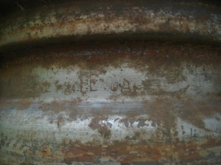

              Vi posto una foto importante per mettere la parola fine relativamente all’azienda che produceva i cerchi autoventilati Abarth in lamiera d’acciaio:
              [img/]
              Spero che sia ben visibile la scritta FERGAT incisa. Il costruttore era la Fergat di Torino, così come mi era sempre stato detto dagli appassionati competenti, e non la CMR/Borrani di Milano come spesso, sopratutto i commercianti, dicono.
              Mi spiace, oggi si rifiuta di caricare immagini, ci riproverò nei prossimi giorni! :angry:

                Bene, ora si degna di caricare foto:
