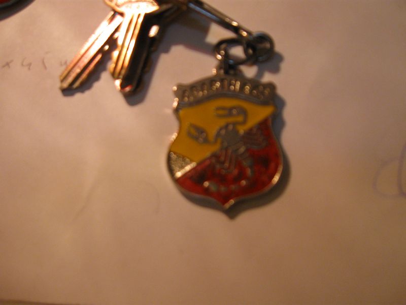

                Claudio, rispondo ai tuoi quesiti (ed a quello di velox che avevo erroneamente “sgridato”).
                Purtroppo non riesco a scattare foto più “risolute”. Comunque: il fregio ha dimensioni max 52x45mm. I perni di fissaggio sono filettati. E’ sicuramente stato prodotto a più tardi nel 64-primi del 65 (l’auto-ottobre 63- è stata comprata, usata, da mio padre nell’ottobre 65). Dove fosse montato prima di finire sovrapposto al fregio Fiat della mia D, questo non lo so, può darsi che i “malati” ci fossero già allora e che quindi il vecchio proprietario l’avesse acquistato nuovo. Si può vedere dove era fissato guardando le foto del mio messaggio (sempre in questo topic) n°49528.
                Vista la curiosità per questi reperti, vi posto la foto del portachiavi (più o meno sempre stessa epoca) che raggruppava le chiavi della 500 (dimensioni 40x33mm).
                Nel retro è riportato il nome di un concessionario Fiat – Abarth – Kleber Michelin di un paese della provincia di CL.

                  Molto bello anche il portachiavi, tienitelo bene stretto anche questo, sono oggetti di solito molto ambiti 🙂

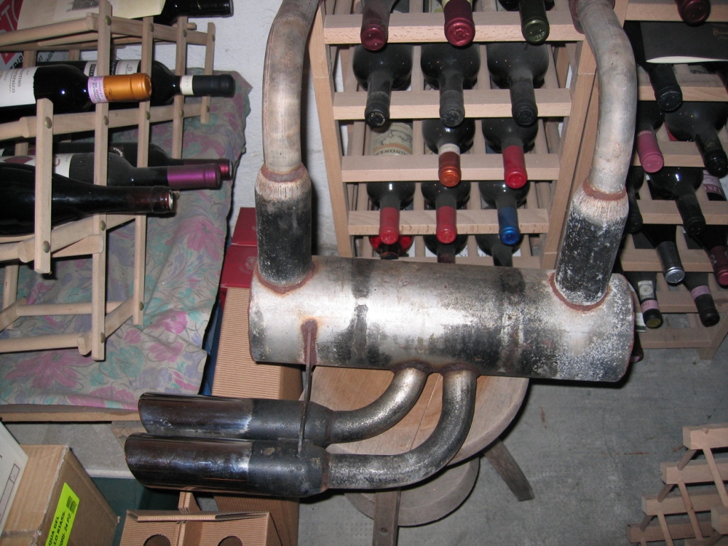

                          vittoriogianola
                            questo che ho in bacheca personale è precedente hai vostri.

                                Marmitta: specifica per 595 a scarichi di diametro largo (per distinguerla dalla Record Monza a scarichi di diametro più stretto).
