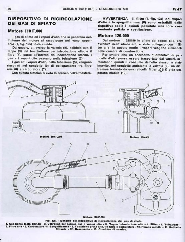

        maxeliano
          Potrebbe essere utile 😉
          #218498
          velox
            unica cosa una volta montato il vaporizzatore necessita di costante manutenzione altrimenti se si intasa si rischia che a causa della pressione che si crea nel circuito del olio potrebbe cedere qualche guarnizione e si hanno perdite di olio 😉 per la manutenzione basta lavarlo di tanto in tanto con la nafta 🙂

                    [quote=”maxeliano” post=146418]Potrebbe essere utile ;)[/quote]
                    Grazie Maxeliano,grande,te ne vieni addirittura con il manuale. Molto più chiaro adesso. Nella foto del manuale si vede che è posizionato all’interno del tubo molto vicino al filtro dell’aria,voi l’avete lì o più vicino al coperchio punterie?

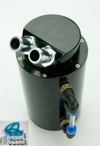

                        maso77
                          Scaricare l’olio a terra è molto inquinante, se non si vuole imbrattare tutto il sistema d’aspirazione è possibile montare un condensatore simile a questo…
                          E’ vero che ci si trova questo antiestetico “bussolotto” montato nel vano motore ma rispettiamo questo povero pianeta….Per il bene di tutti!!!!!!!!! 😉 😉 😛

                            anche io ho fatto la vaschetta recupero. però se davvero si vuole rispettare questo pianeta ,senza fare moralismi, la prima cosa da fare è vendere la 500 e comprare na macchina a metano! se no rimaniamo nella discussione tecnica.

                                si, si, non era una risposta polemica. volevo solo dire che l’olio è un discorso marginale confronto al resto e non si stava parlando di inquinamento, dove le vetture hanno un ruolo non così importante come si vuol far credere. comunque , per tornare a noi, il raccoglitore si può fare anche artigianalmente risparmiando 50/60 euro di quello della foto. io ci ho fatto sfogare pure i vapori del carter visto che ho la pompa elettrica.
