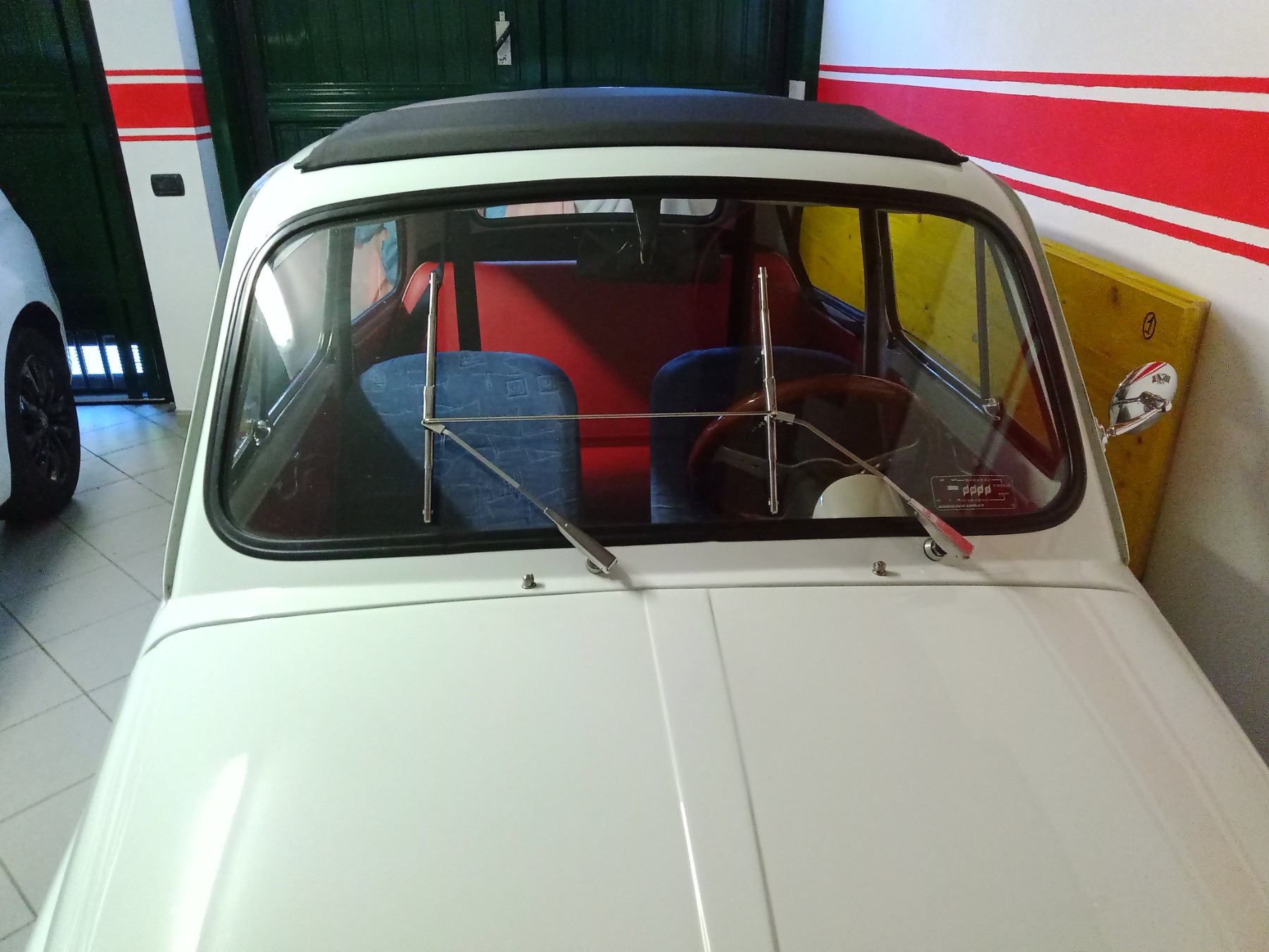

    #552740
    gianluca
    buona sera, sarei intenzionato a montare sulla mia 500 il pantografo ma non riesco a capire le modifiche da fare al sistema per il fissaggio della traversina. Grazie in anticipo per le informazioni.
    #552760
    Ciao. A parte riinfilare i bracci in posizione più alta il pantogrago è dotato di innesti a snodo che vanno ad infilarsi nella parte superiore dei bracci. Nessuna modifica da fare mi sembra.
    #553296
    gianluca
    Sono riuscito a montarlo… L’unica cosa da fare è ridurre la lunghezza delle racchette che vengono fissate al pantografo con due vitine e riposizionare le racchette sul dispositivo di movimento. Comunque sono tutte cose che si fanno in corso di montaggio. Avendo una F prima serie e avendo comprato le nuove racchette della D, ho notato che mie originali avevano il montaggio della D ma erano più lunghe per il parabrezza della F. In questo caso non ho ridotto la lunghezza delle stecche. PS non ho tolto neanche il leveraggio di rinvio . Funziona bene ed ha un bel effetto
