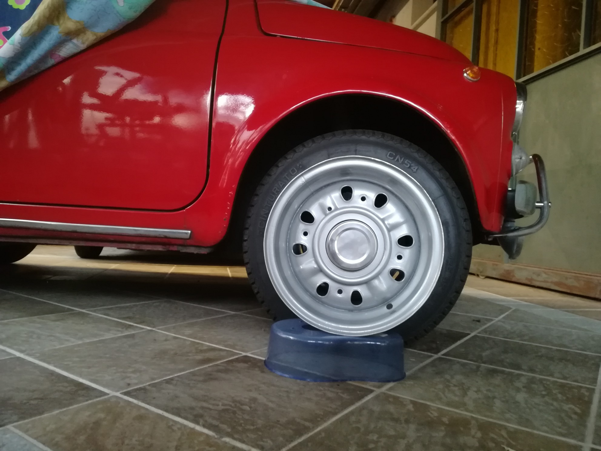

      Ciao. In tutta sincerità non mi piacciono tanto. Fossero meno prominenti allora starebbero anche bene.
      Ma nel caso vadano bene le borchie Borrani come pensavi di camuffarle?
      #441008
      nocciolinaabarth
        Per quanto riguarda la sporgenza non è da tener conto era solo una prova appoggiato con lo scotch, il risultato finale dovrebbe spargere di circa 1,5cm non di molto.. Questo dovrebbe essere il risultato finale più o meno
        #441009
          Visto così l’effetto è bello!
          #441010
          nocciolinaabarth
            Si così non sembra male ma come giustamente dici tu devo cercare di farlo spargere il meno possibile
            #441013
              Promosse la coppette autocostruite!!! :like
              L’effetto mi piace, semplici senza loghi o altro.
              Bel lavoro Andrea.
              #441014
              nocciolinaabarth
                Grazie Alessandro, per il momento sono ancora da rifinire ma più o meno questo è l’effetto, speriamo che una volta finite montino bene.. Ora vi confesso che cosa sono queste coppette… 4 ciotole per la pappa del gatto
                :laugh: :laugh: :laugh: in totale spesa 6 euro
                Ora le devo tagliare tutte e fare il risvolto per poterle fissare dall’interno tra cerchio e mozzo

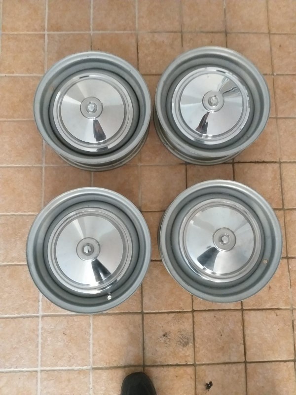

                      nocciolinaabarth
                        Per la serie cambiamo idea 1000 volte, dopo aver pensato e ripensato ho preso la mia decisione, questa Rossa sarà originale con pochi accessori non sportivi, e quindi ecco in arrivo 4 bei cerchi originali

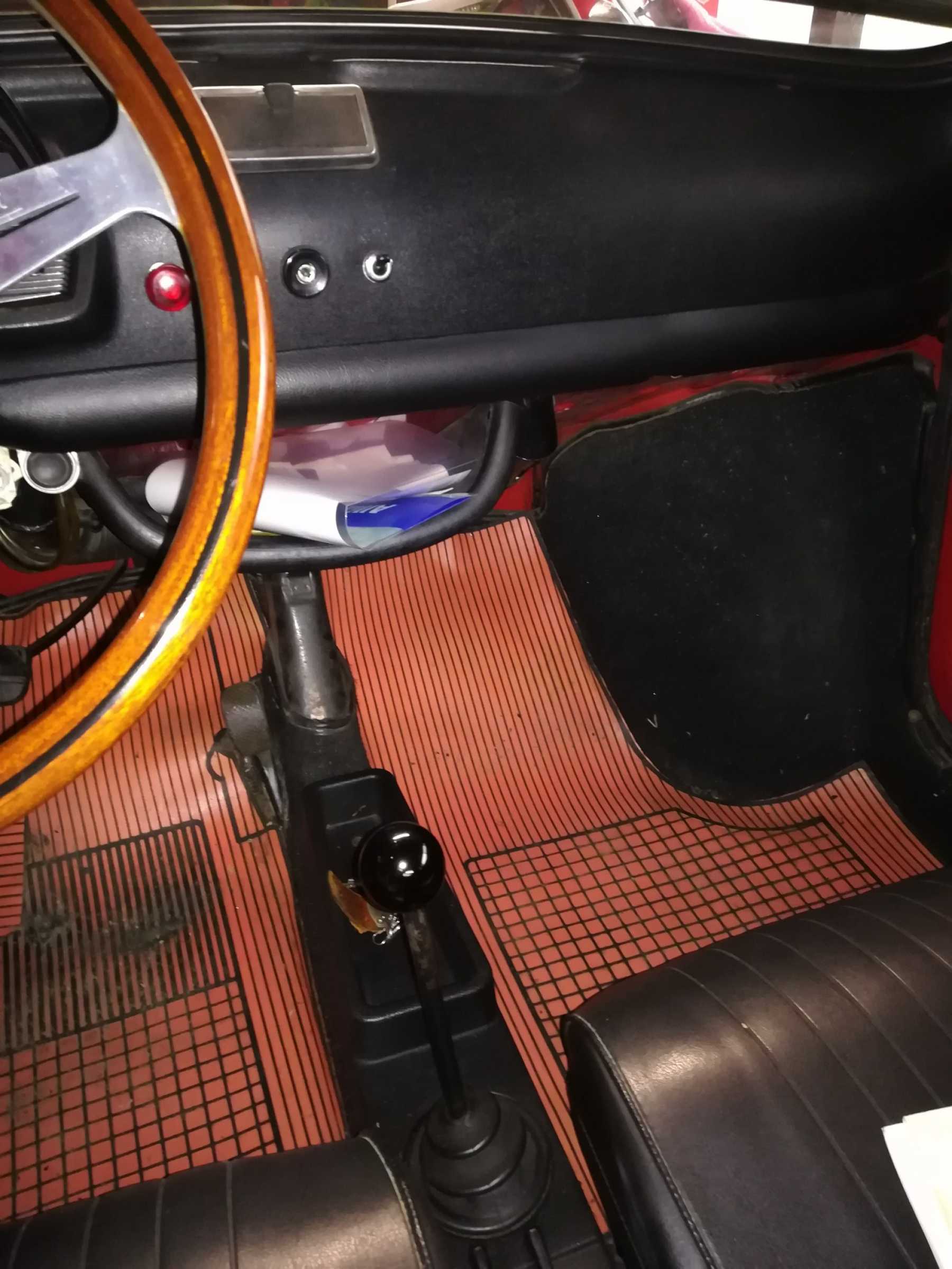

                        nocciolinaabarth
                          Una domandina per gli esperti, ma se per caso mi venisse la malsana idea di cercare di iscrivere asi e prendere la targa oro, cosa dovrei fare alla mia 500?premetto che cerchi originali e Volante già li ho, immagino di dover cambiare il pomello con uno a funghetto, togliere i mezzaluna (temporaneamente) e poi aiutatemi voi
                          #442704
                          nocciolinaabarth
                            Dovrei eliminare i tappetini rossi vero?

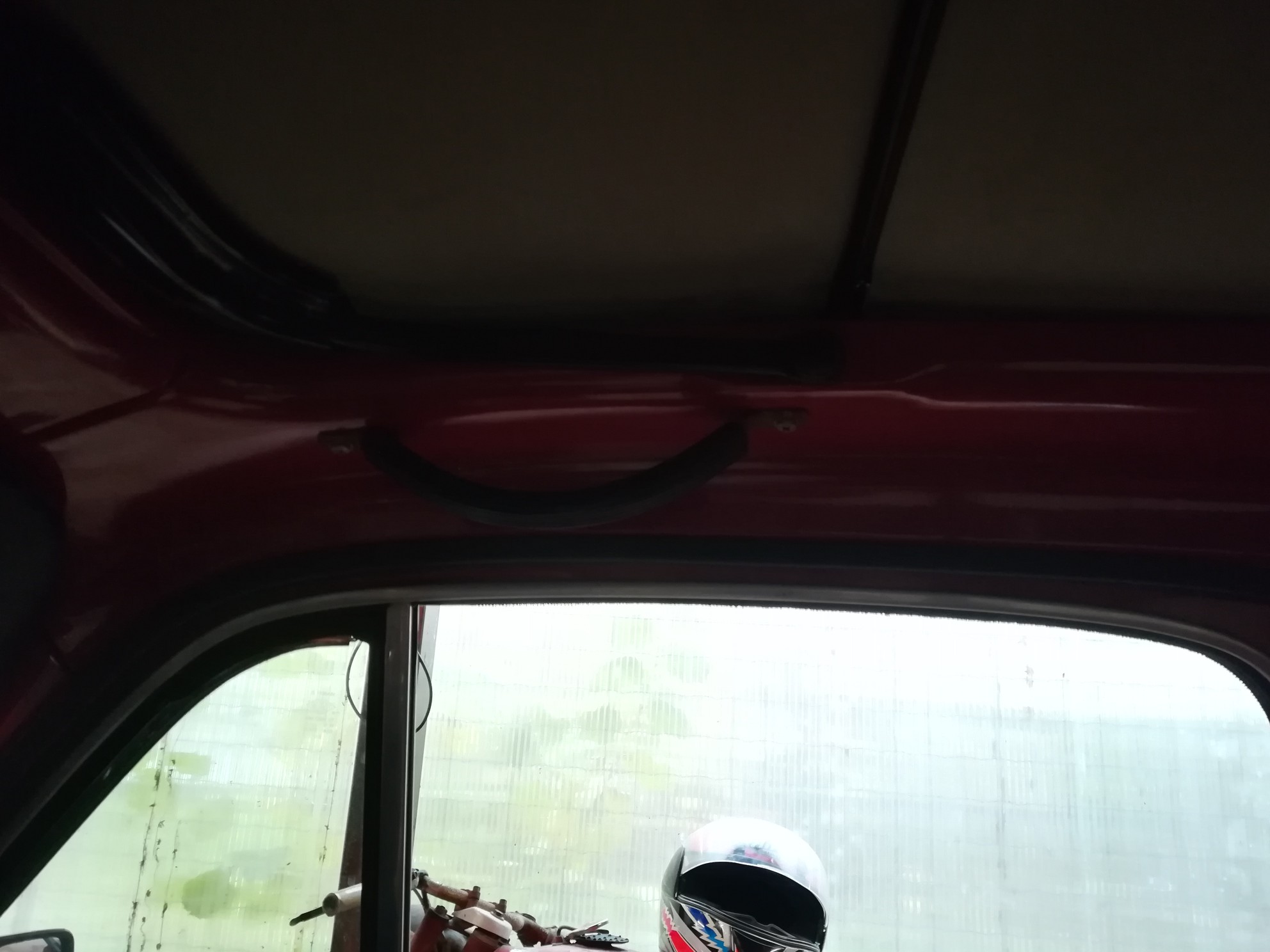

                            nocciolinaabarth
                              Mi preoccupa un po’ questa maniglia aggiunta dal vecchio propietario

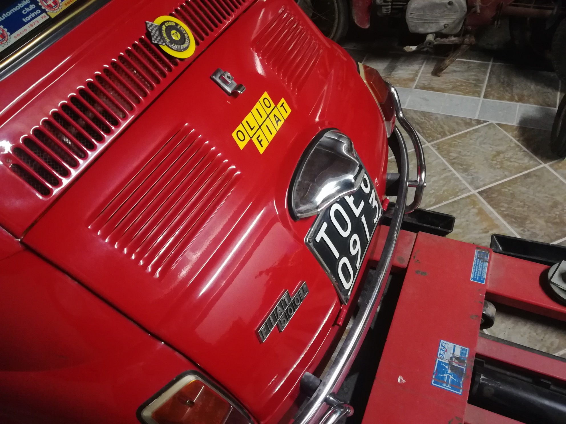

                              nocciolinaabarth
                                Altra cosa, sotto l’adesivo olio Fiat c’è un buco fatto dal vecchio proprietario per montare un fregio poi tolto sempre da lui

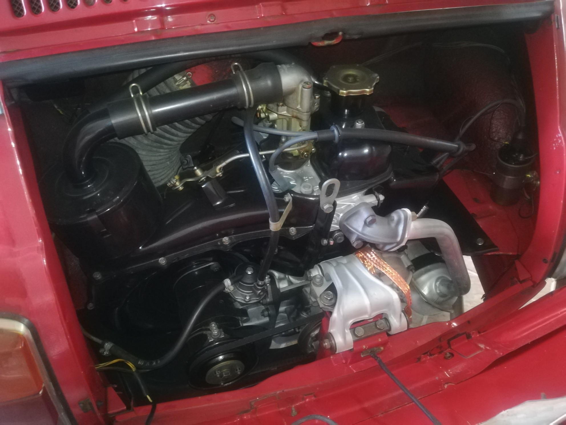

                                nocciolinaabarth
                                  Il motore monta un carburatore diverso che dovrei sostituire, poi vedete altro?
