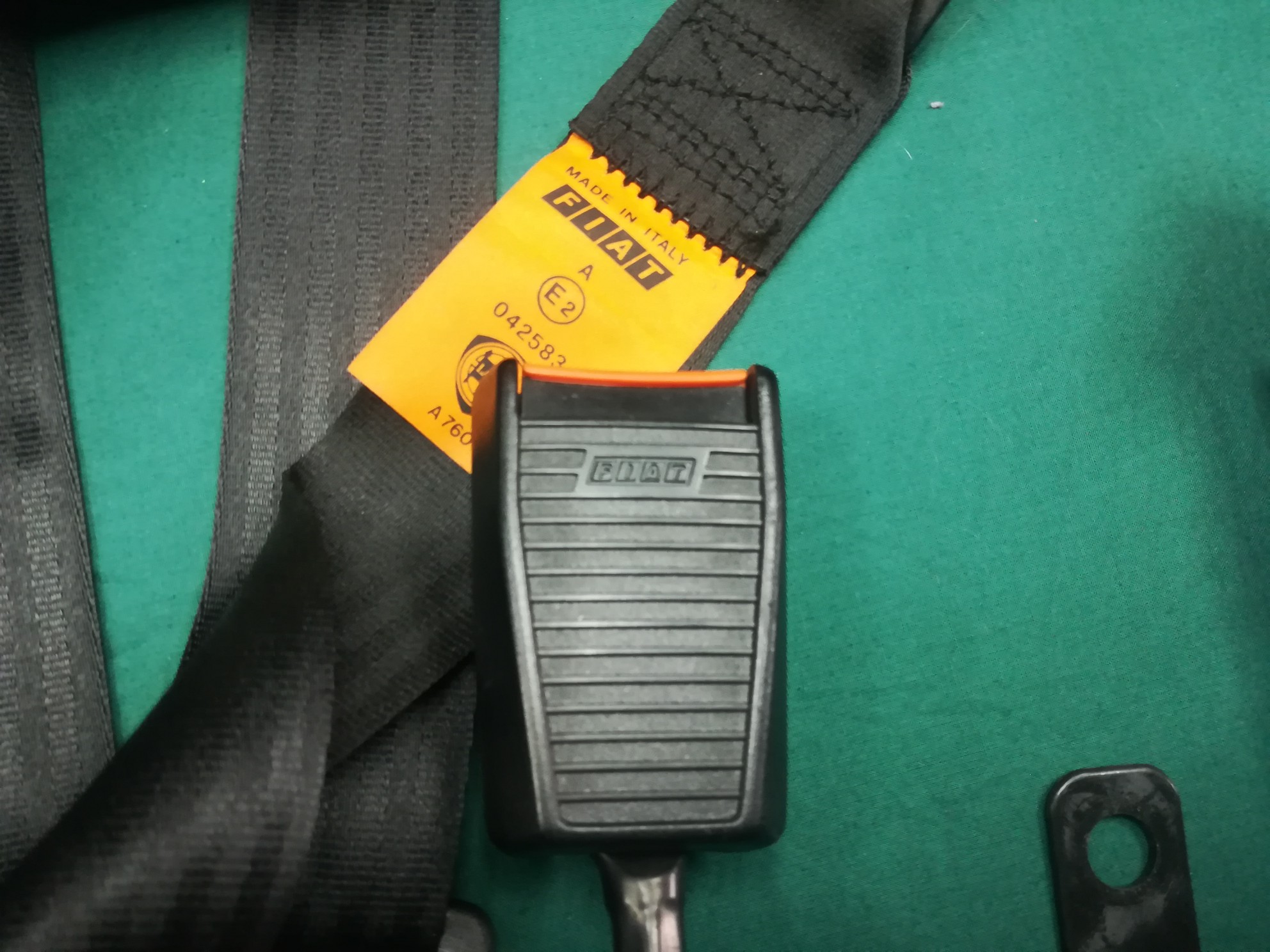

        Ieri nel pomeriggio è venuto a trovarmi un amico e guardando la nuova 500 arrivata mi ha fatto notare alcuni particolari che non avevo notato e altri si, tra i più interessanti sono saltati fuori che i fondi e i passaruota sono ancora originali mai stati sostituiti o rattoppati, moquette e telo tetto originali di primo impianto e cinture di sicuretta, sia sul foglietto arancione che sugli attacchi ci sono i marchi fiat

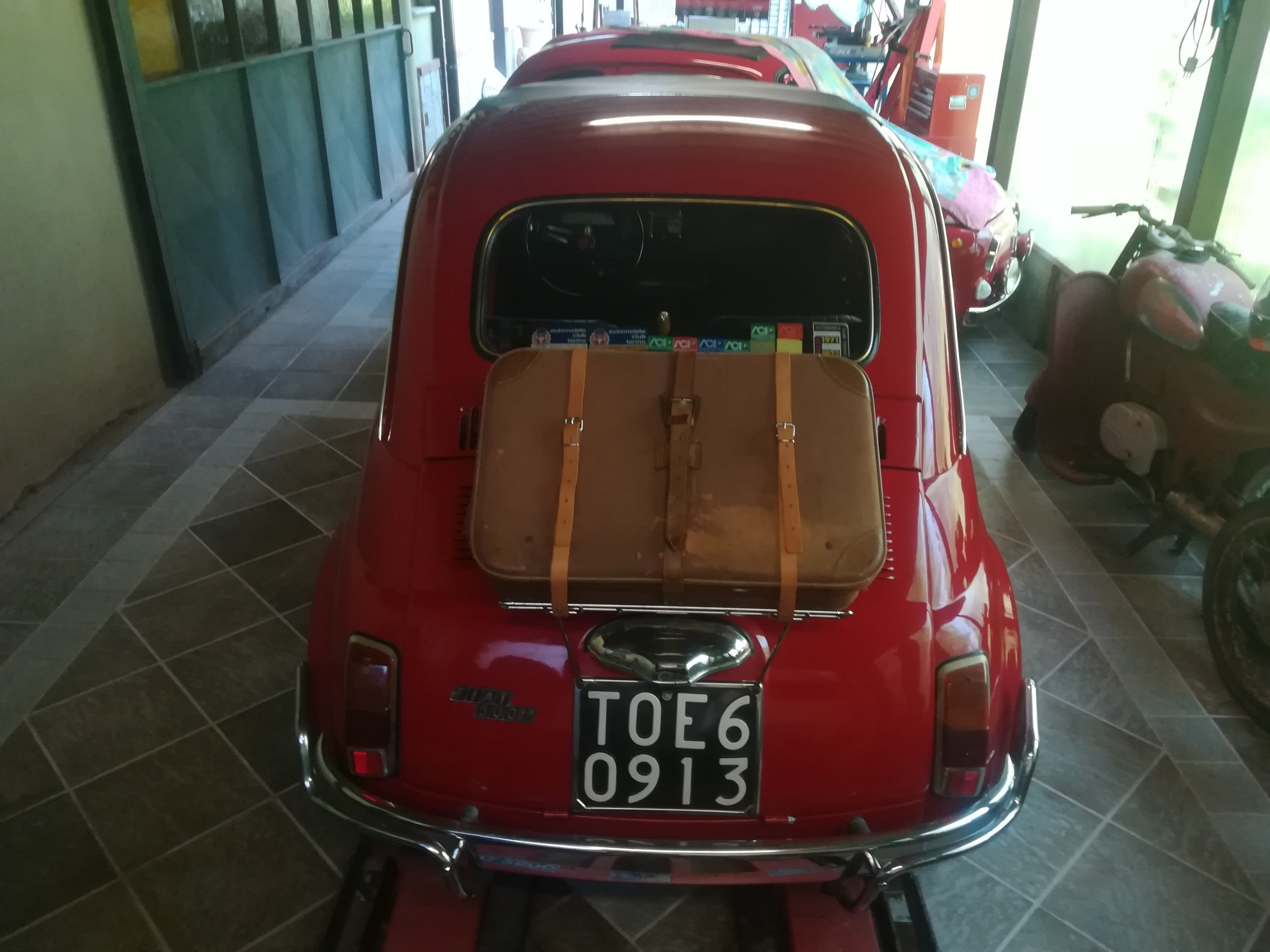

            Valigia fatta… Tutto pronto per le vacanze 🙂

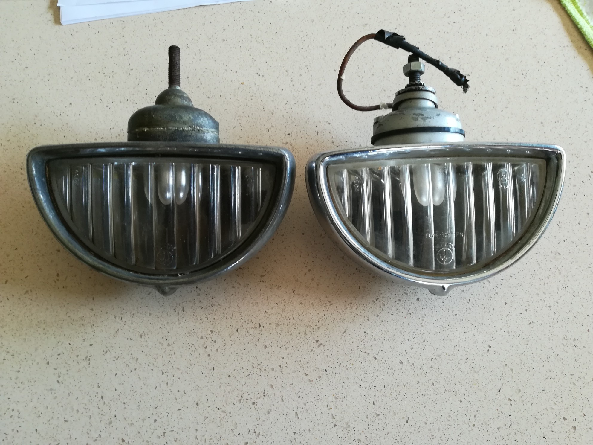

                #438683
                nocciolinaabarth
                  Era tantissimo che ne cercavo una coppia, più di 1 anno e niente poi nel giro di 10 giorni eccoli presi singolarmente ma diventeranno inseparabili.. Ora smontaggio e restauro e poi finalmente li monterò sulla mia 500

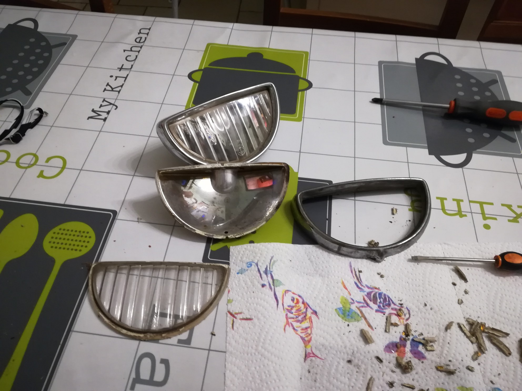

                      nocciolinaabarth
                        Attimi di paura incredibile.. Scollare i vetri dalle parabole per pulirli bene
                        #438754
                          Peccato per la guarnizione bianca, la gomma si è letteralmente sgretolata.
                          Nella parte interna della cornice è presente una guarnizione in gomma nera?
                          Dovesse esserci fai attenzione durante la rimozione,muoviti con calma e delicatezza, la parte inferiore è molto sottile e si rompe con estrema facilità.
                          Estrai con un cacciavitino i vari segmenti che la compongono, piano piano verrà via.
                          #438760
                          nocciolinaabarth
                            Grazie della dritta, il primo faro che ho preso si è aperto benissimo mentre quest’ultimo faro che ho preso che si vede smontato era in condizioni davvero pessime, bulloncini spanati, bloccati, guarnizioni secche.. Ho dovuto usare i trucchetti del tornitore e sotto la fresetta forare i bulloni per poterli smontare, per fortuna è andata tutto bene e si è aperto.. Ora devo corteggiare, verniciare e rimontare.. Purtroppo per quello con la guarnizione secca dovrò rifarla
