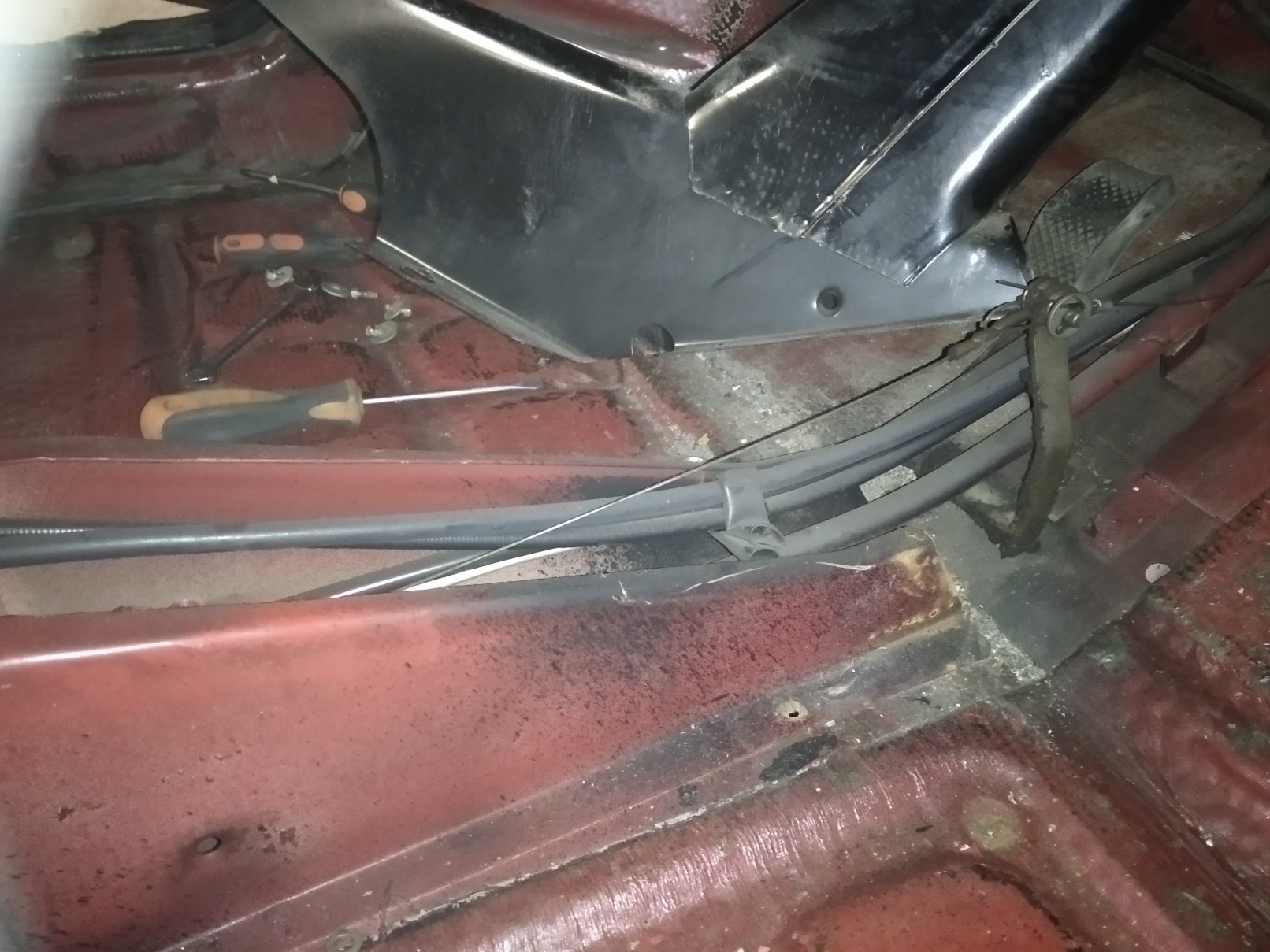

                  Ho bisogno di un aiuto, devo sostituire il cavo acceleratore con relativa guaina xke troppo corti per il nuovo carburatore, ma la mia domanda è : è normale che dal pedale acceleratore parta solo il cavo senza guaina? La guaina parte solamente all’altezza del cambio? Oppure dovrebbe esserci tutta la guaina da inizio alla fine? Grazie
                  #495114
                  gianluca1974
                    Anche sulla mia 500 solo nell’ultimo tratto vi è la guaina! Penso che funzioni proprio così!
                    #495186
                    nocciolinaabarth
                      Tutto risolto sostituito il cavo e guaina acceleratore e la molla di ritorno del carburatore, alla fine sistemato tutto con un rotolino di cavo armonico per il taglia erba e guaina della bicicletta.. L’importante è il risultato :laugh:

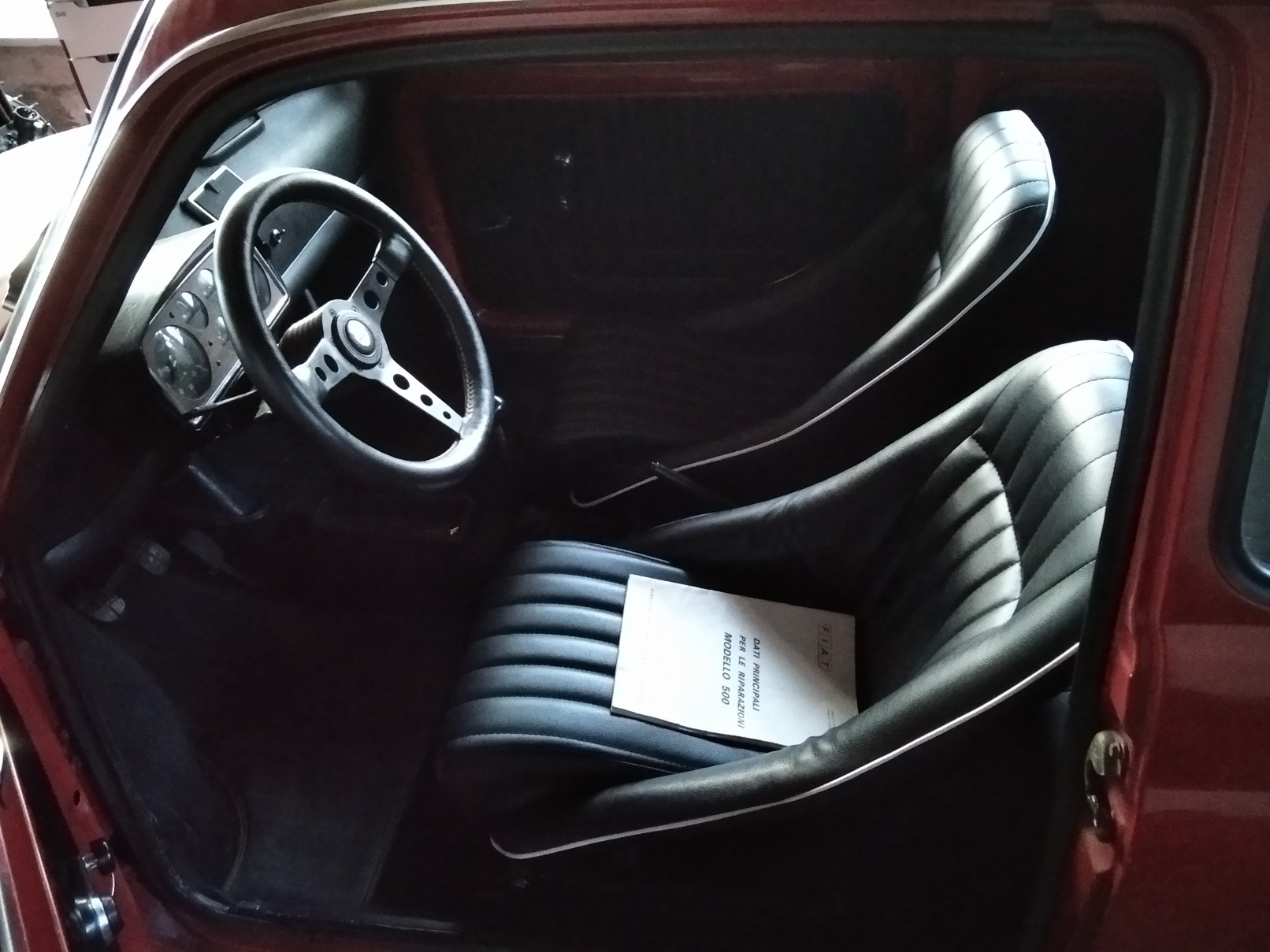

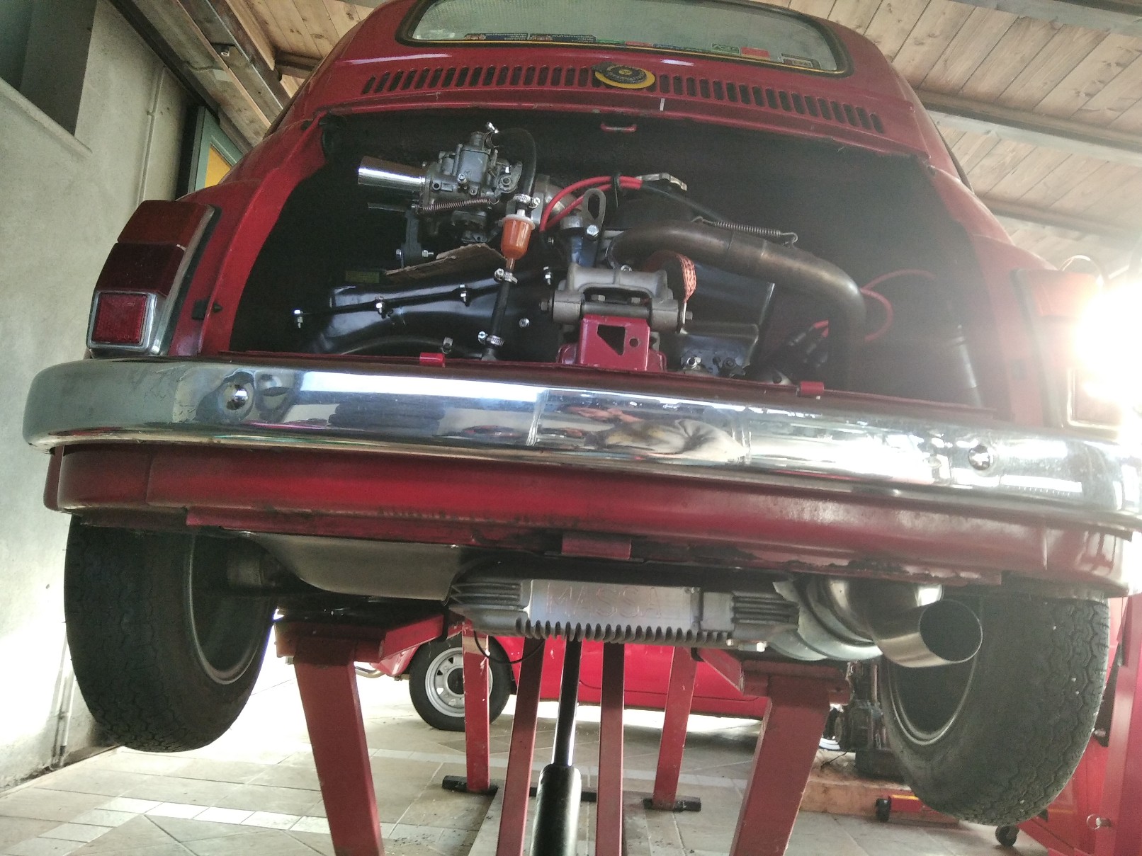

                        Ho fatto un’inversione di sedili tra le due 500
                        Questa con il motore più elaborato sarà la mia 500 per le scorribande con gli amici e quindi sarà decisamente più sportiva mentre l’altra verrà utilizzata con la famiglia e quindi ho rimontato i sedili originali così i bimbi riescono a sedersi dietro ma per il resto rimane com’è
                        #495395
                          Mi sembra una giusta scelta….

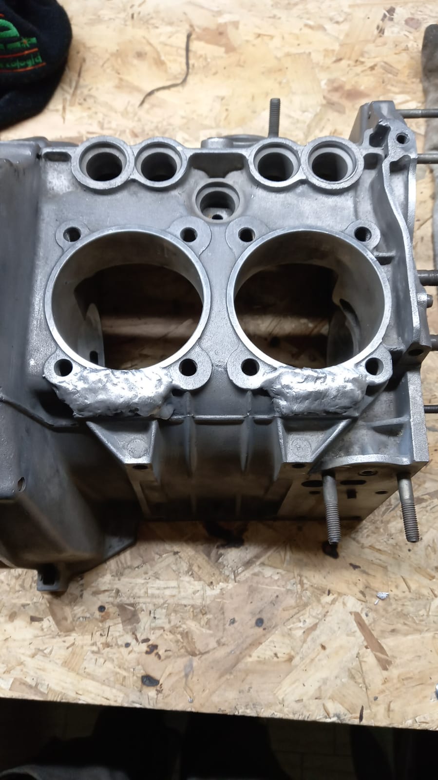

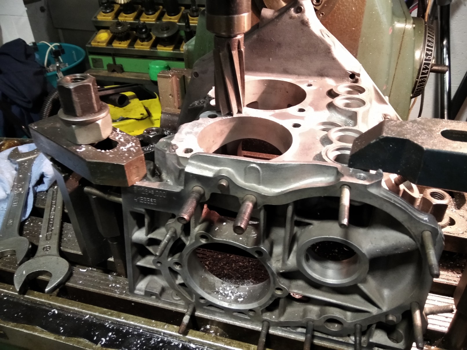

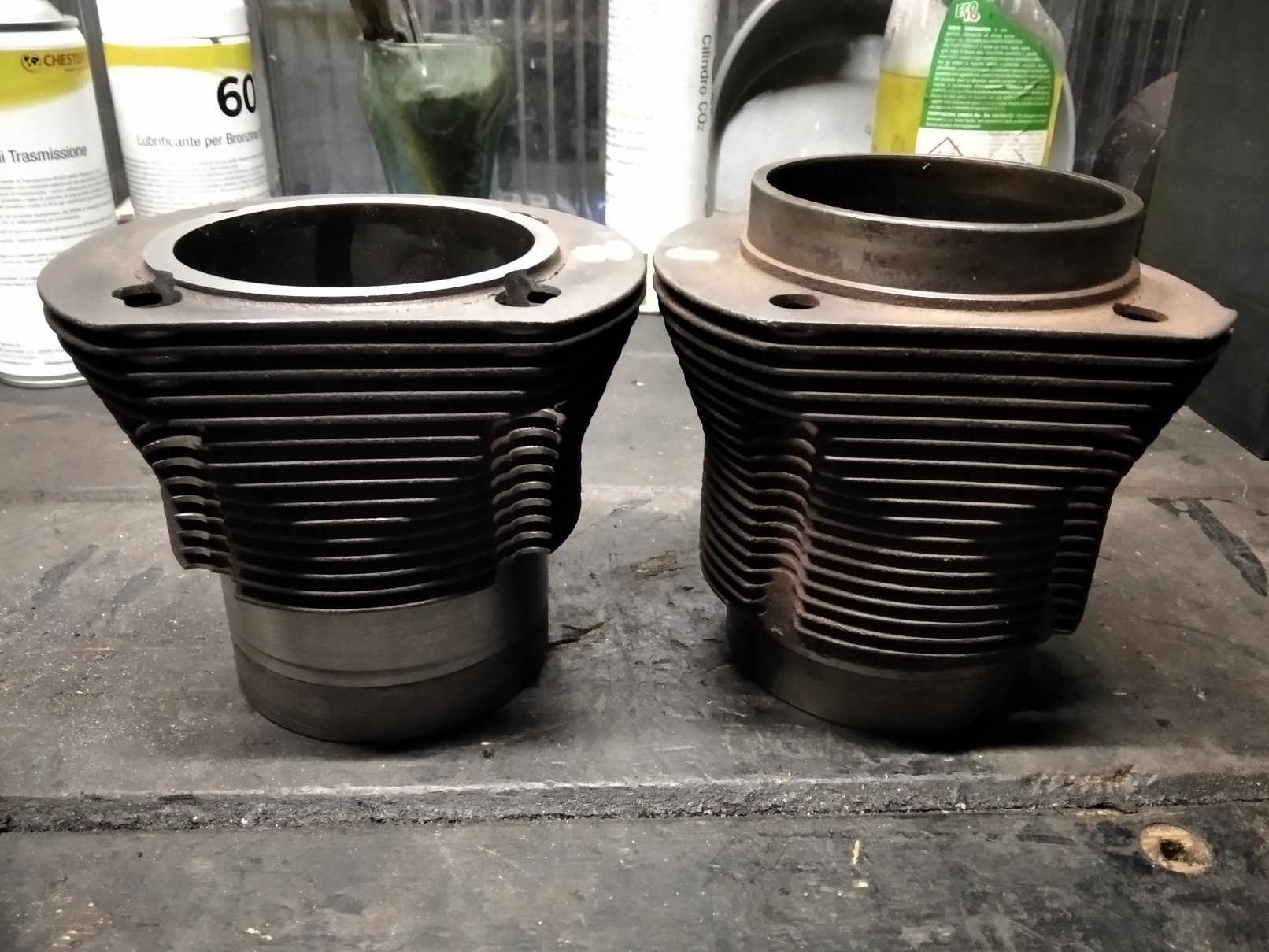

                            Quando lavori in una torneria e per qualche giorno hai la fresa libera succedono cose strane.. Vi metto qualche foto, non sarà una cosa veloce ma penso per il 2022 sarà finito.. è più un bel passatempo per impegnare le sere dell’anno,al posto di state sul divano con la TV ma chissà cosa ne potrebbe uscire
