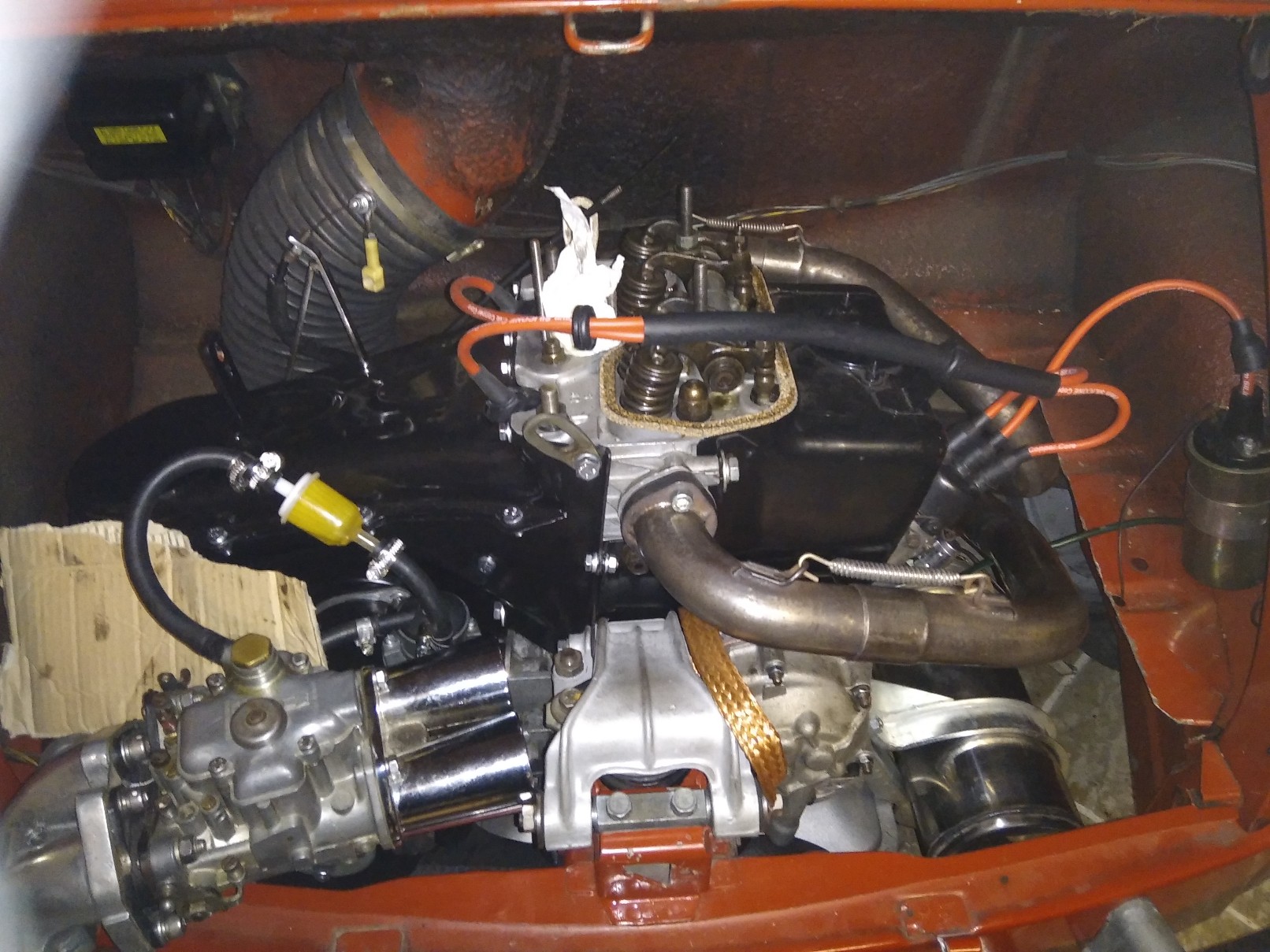

                        nocciolinaabarth
                          Fase non definitiva ma ci siamo, poi controllero con la strobo
                          Subito un problemino alla pompa che non tirava benzina, dopo un bel aperitivo con bevuta di una boccata di benzina, sostituito la pompa e ora benzina arriva..
                          Provo ad accendere e scoppi assurdi… Avevo invertito di 180°..sistemato tutto e?……………
                          PARTITO OOOO :laugh: siiiiiiiiiiii
                          Funziona sono felicissimo, ancora qualcosina da ottimizzare ma finalmente ci siamo

                          nocciolinaabarth
                            È ancora da sistemare ma ho riscontrato un problemino, quando accellero tende a fare dei forti soffi dal bullone dello sfiato testa cosa potrebbe essere?la guarnizione testa è nuova in rame, testa serrata a 40 NM? Potrebbe assersi allentata un po il serraggio della testa dopo i primi avviamento?
                            #494467
                            gianluca1974
                              Dopo i primi avviamenti devi serrare di nuovo la testa e regolare le valvole perché si sta sistemando il tutto! Nel caso non si risolva il problema bisogna guardare la guarnizione della testa! Alla prima accensione avevi già questo problema? Perché se così fosse potrebbe essere un problema di assemblaggio!
                              #494474
                              nocciolinaabarth
                                Al primo avviamento non mi sembrava di avere questo problema, ma lo avevo fatto girare solo al minimo senza accellerare e quindi potrei anche non essermene accorto.
                                Questa notte allora ho tirato giù il carburatore e coperchio, allentato tutti i bulloni dei carter e scarico e ho di nuovo serrato la testa e regolato gioco valvole e in effetti il gioco valvole era già cambiato, quindi spero che si sia mosso qualcosa e aver risolto.. Ora devo riprovare ad accendere ma se non risolvo tiro giù di nuovo il motore dalla macchina e smonto la testa e guarnizione. Speriamo in bene
                                #494479
                                  sono sicuro che riuscirai a risolvere 😉
                                  e spero che una volta sistemato il tutto ci onorerai di ascoltare “il canto” del tuo bel motore con un bel video :like
