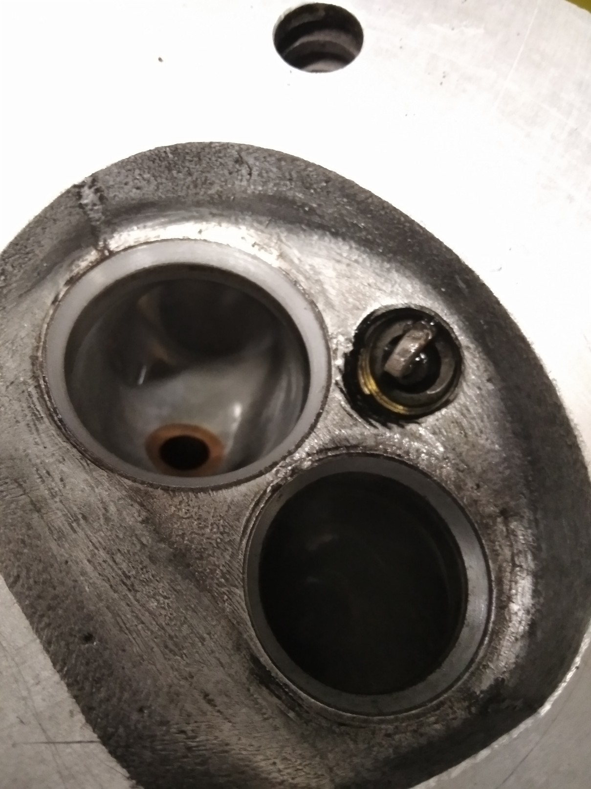

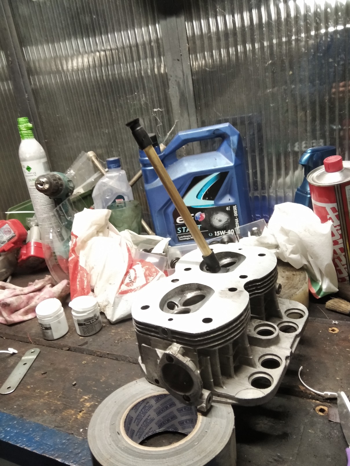

  • #492413
    nocciolinaabarth

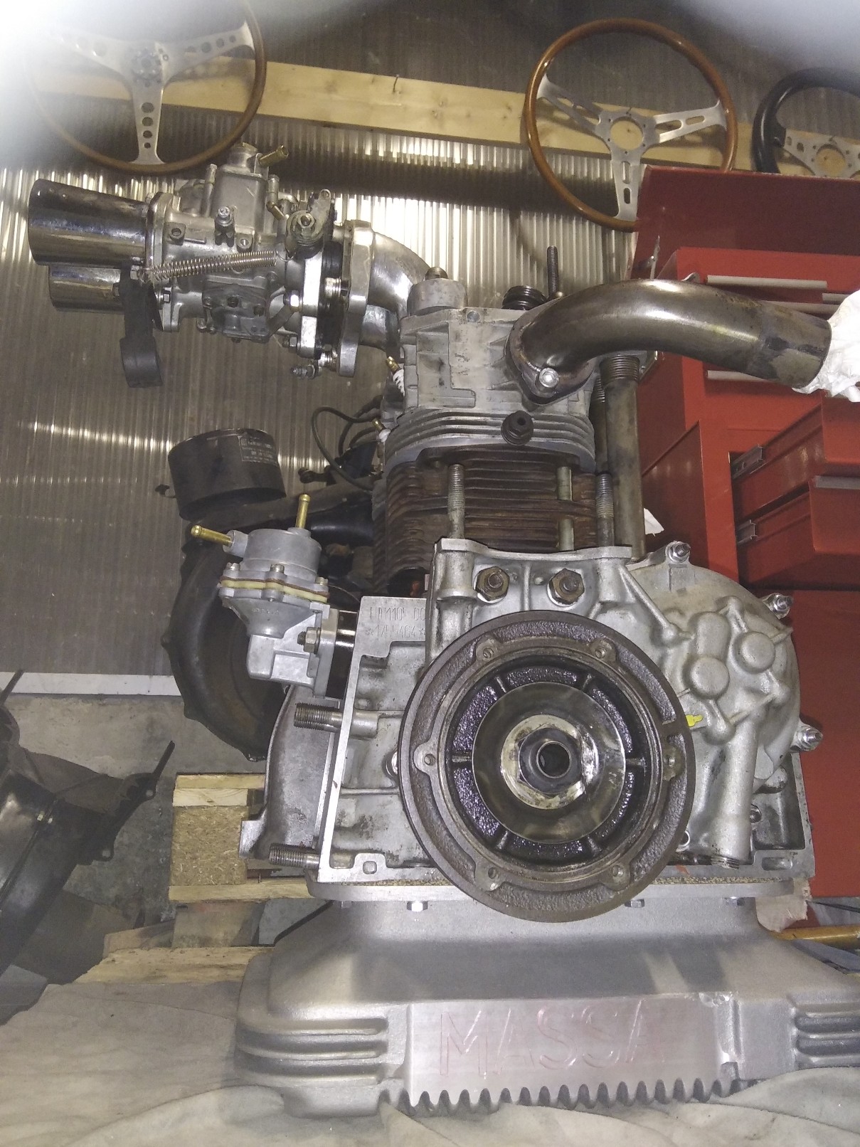

      Questo motore si fa tutto in casa
      In oltre la testa aveva 2 piccole crepette e ho cercato di risolvere come mi hanno insegnato , saldatura a freddo, armato di punzone e martelletto sono andato a ribattere per chiudere le crepe
      Notare anche la guida valvola lavorata a filo condotto (questa era una modifica fatta dal vecchio proprietario)

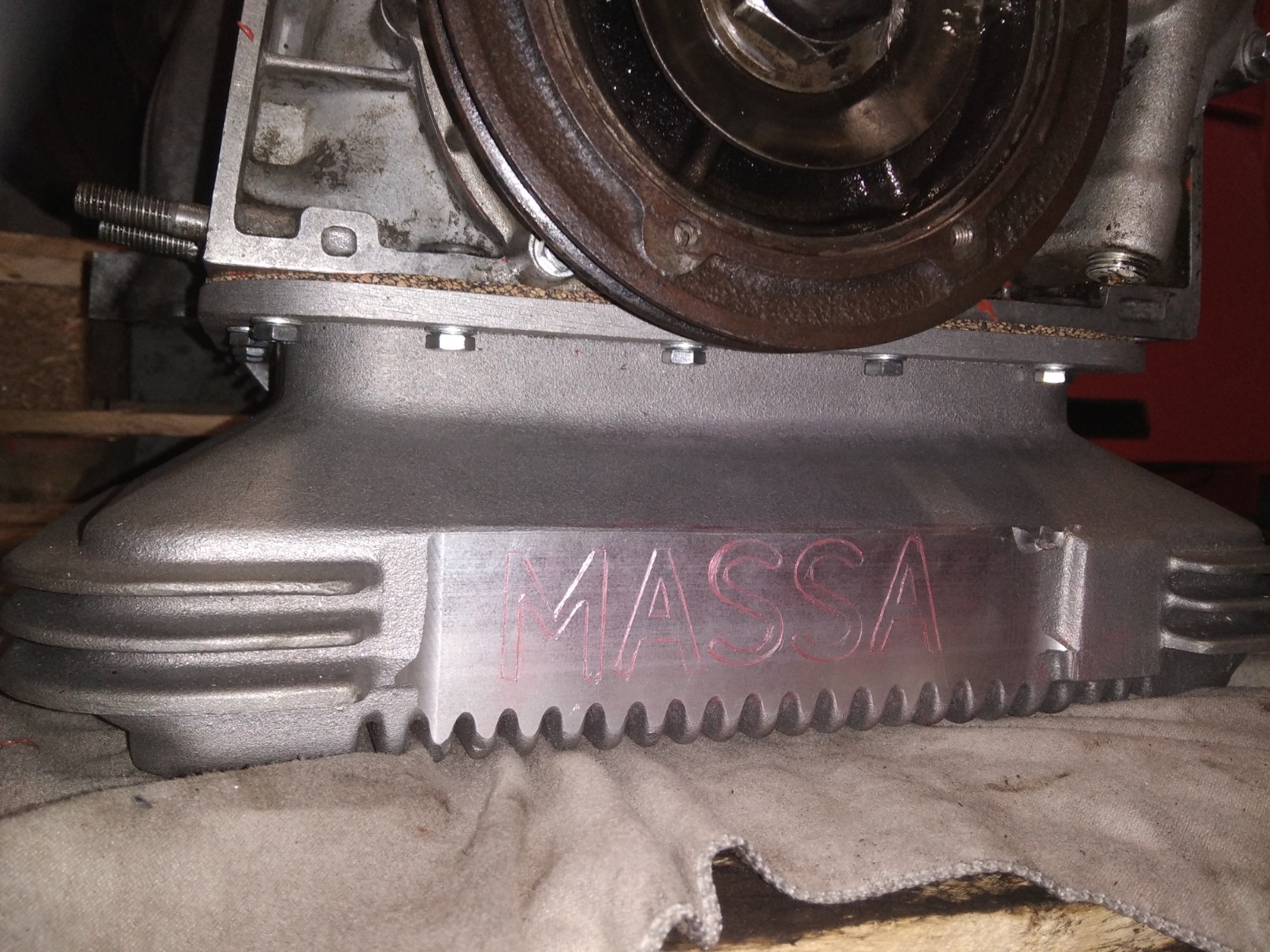

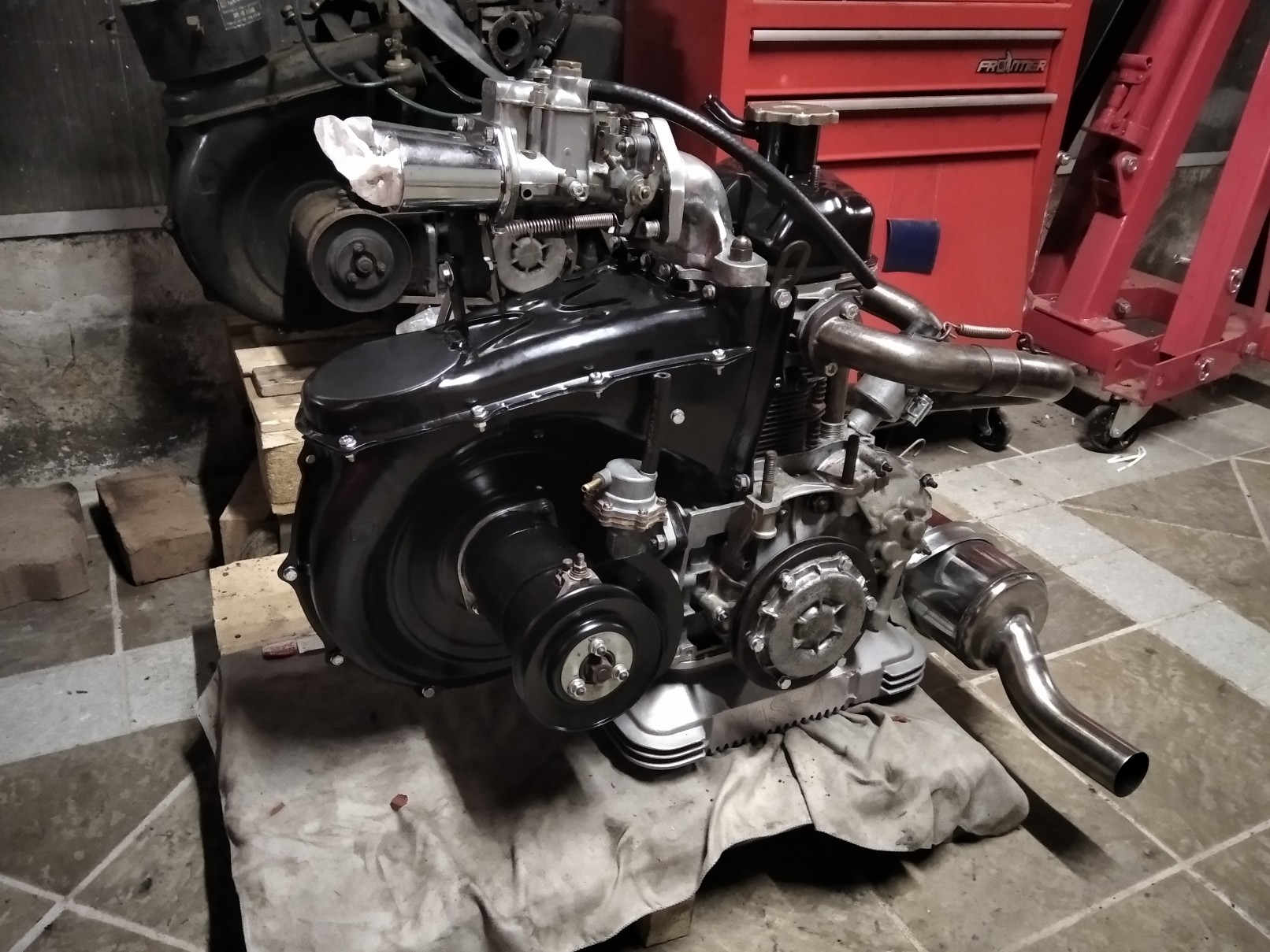

        Ed eccolo qui, non ancora finito ma inizia a capirsi il carattere
        Piccolo particolare Coppa olio personalizzata (fatta in casa con incisore e righello con le lettere di mio figlio di 5 anni :laugh: :laugh: ) IMG_20201205_230113-1612x1209.jpg

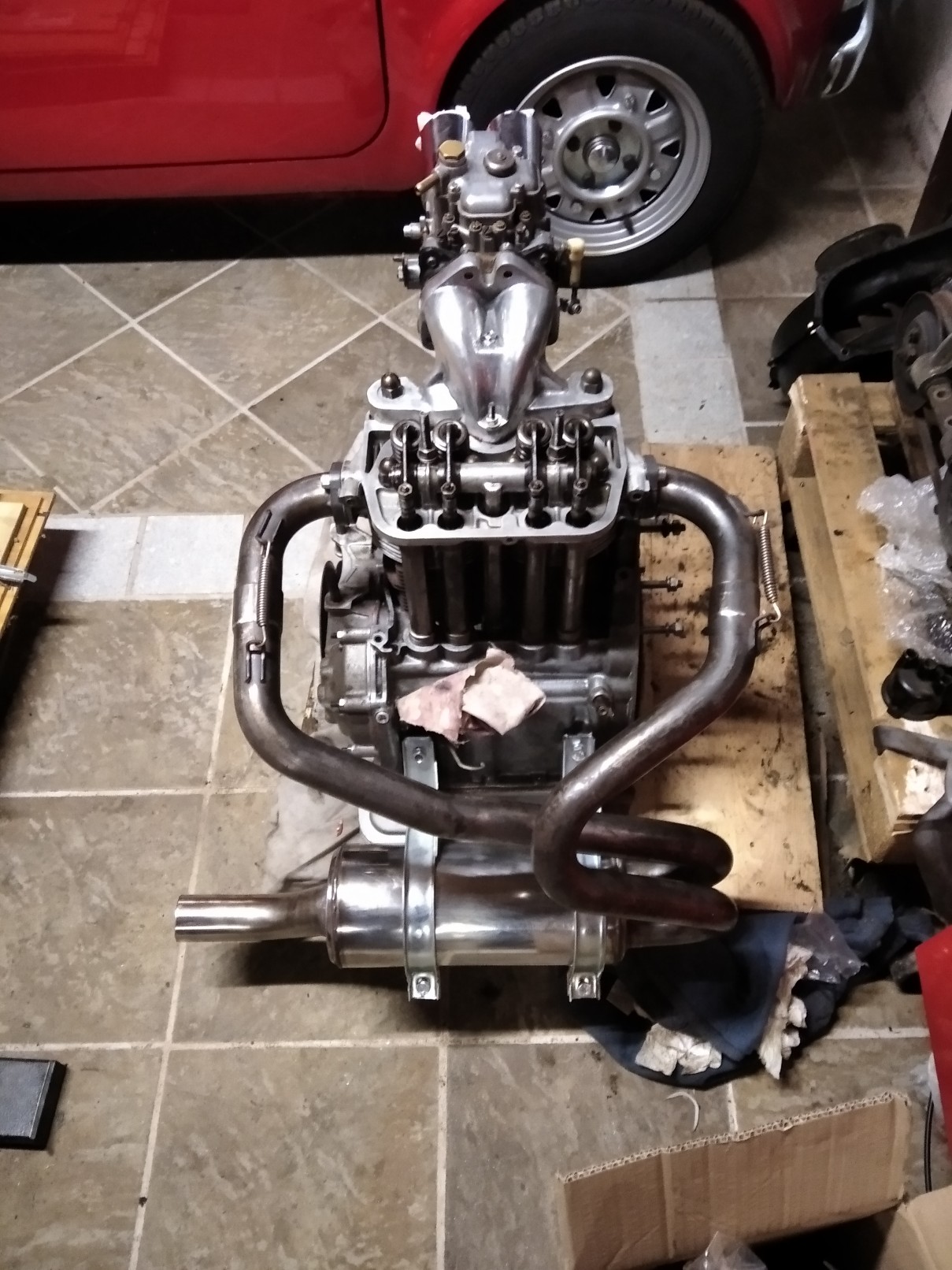

            Altre piccole novità
            Al lavoro ho fatto 2 prigionieri più lunghi per poter montare il collettore del carburatore così ora è fissato bene e poi finito di montare la marmitta

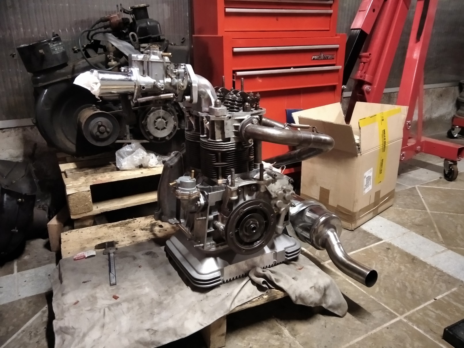

                #492701
                nocciolinaabarth

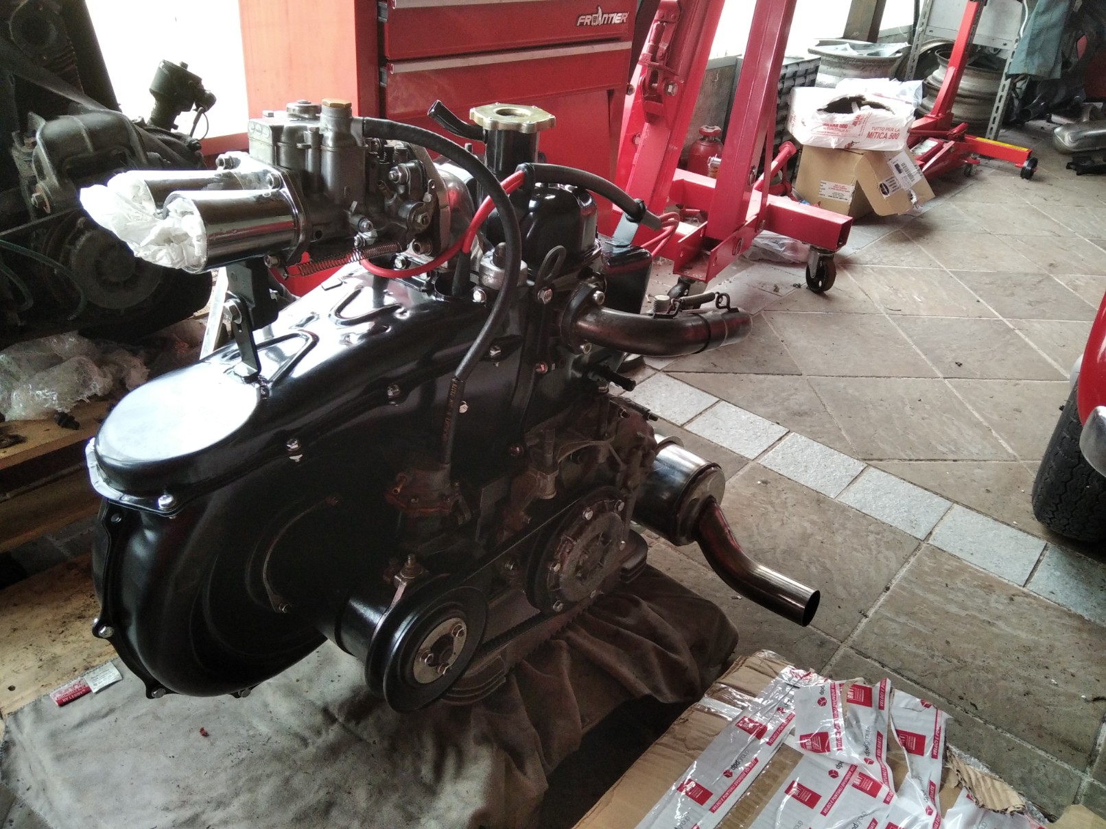

                  Spinterogeno montato, punterie valvole registrare e ora iniziamo a montare i carter.. Manca poco..

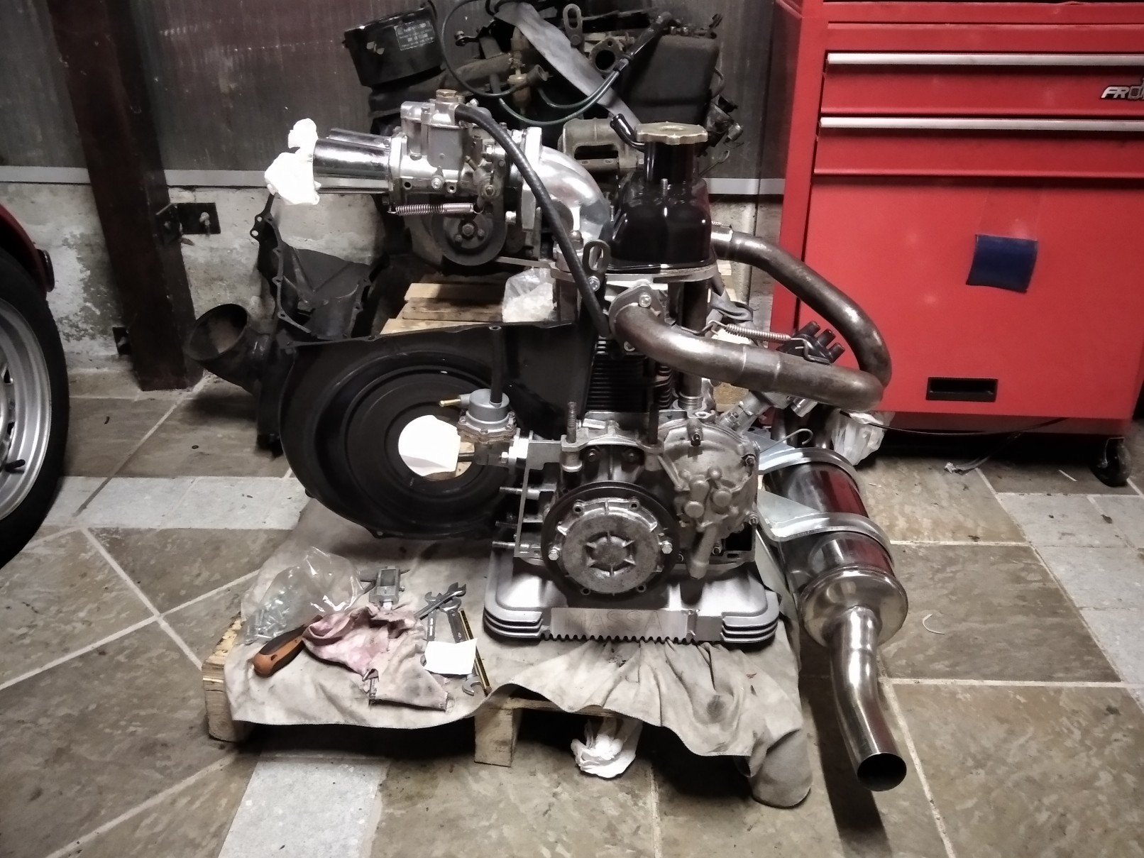

                      #493220
                      nocciolinaabarth

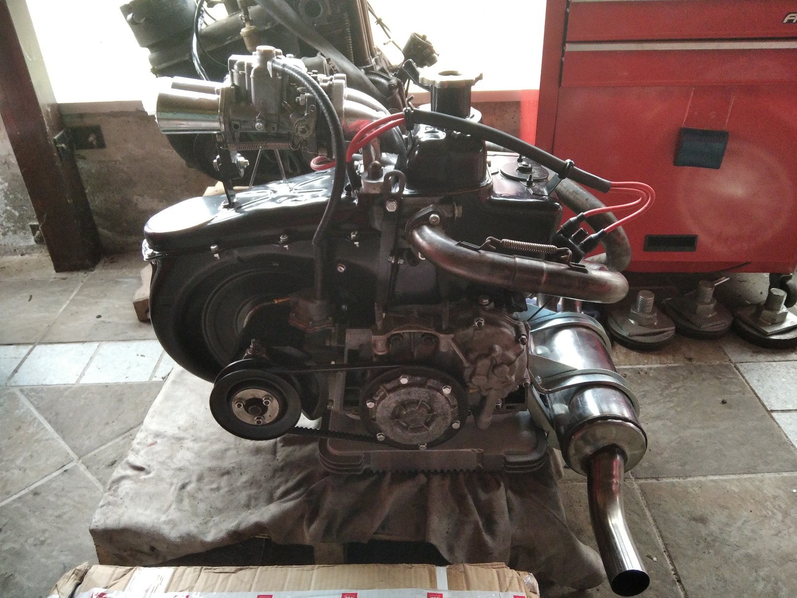

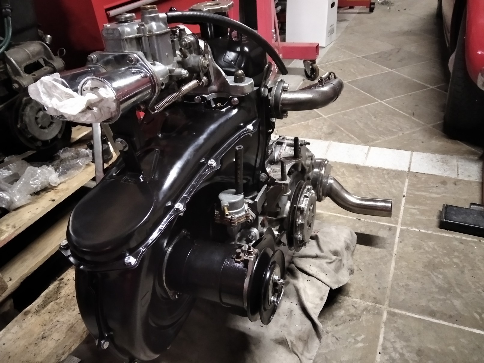

                        Motore finalmente finito, spero di aver fatto un bel lavoro
                        #493590
                        nocciolinaabarth

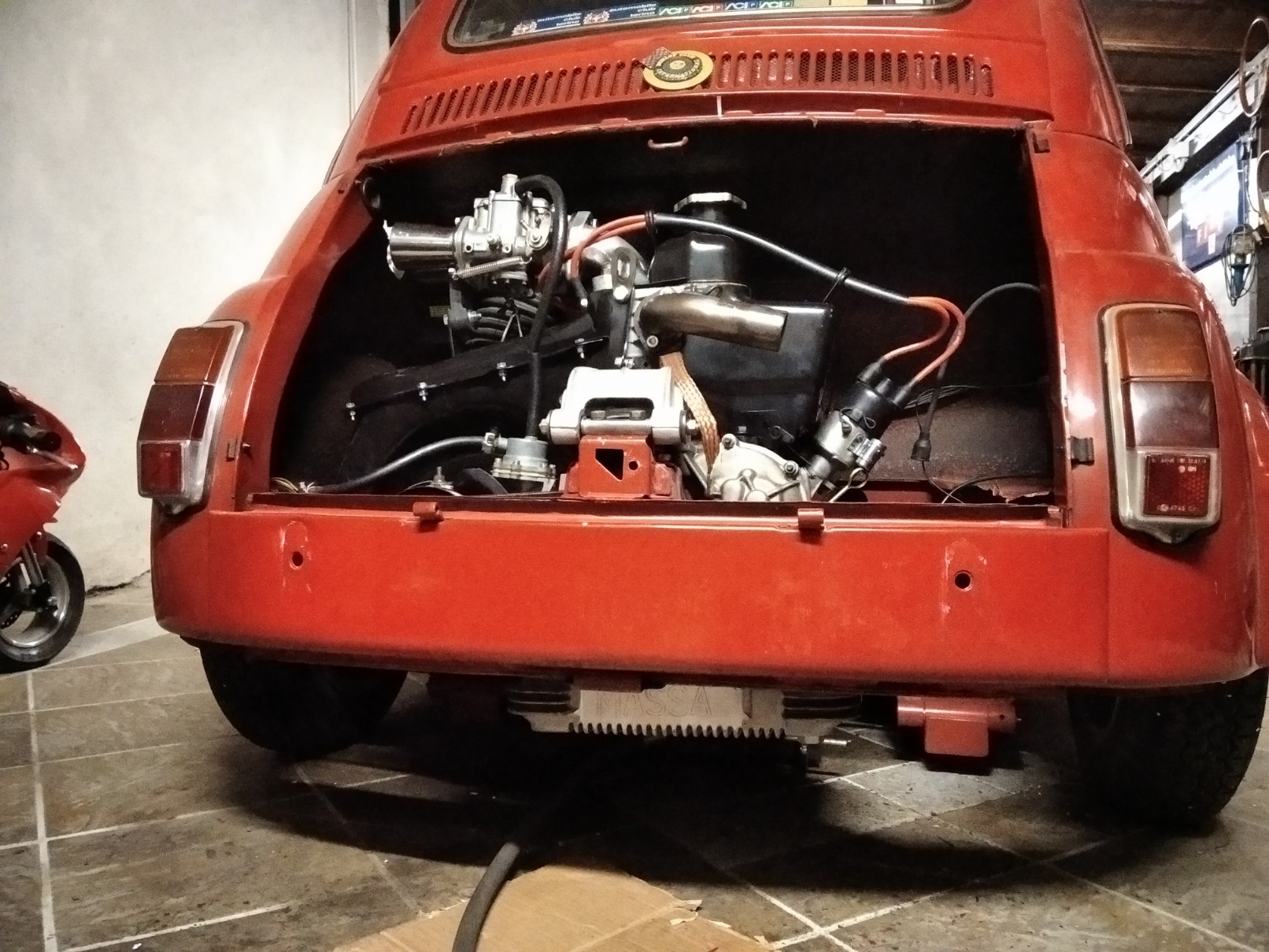

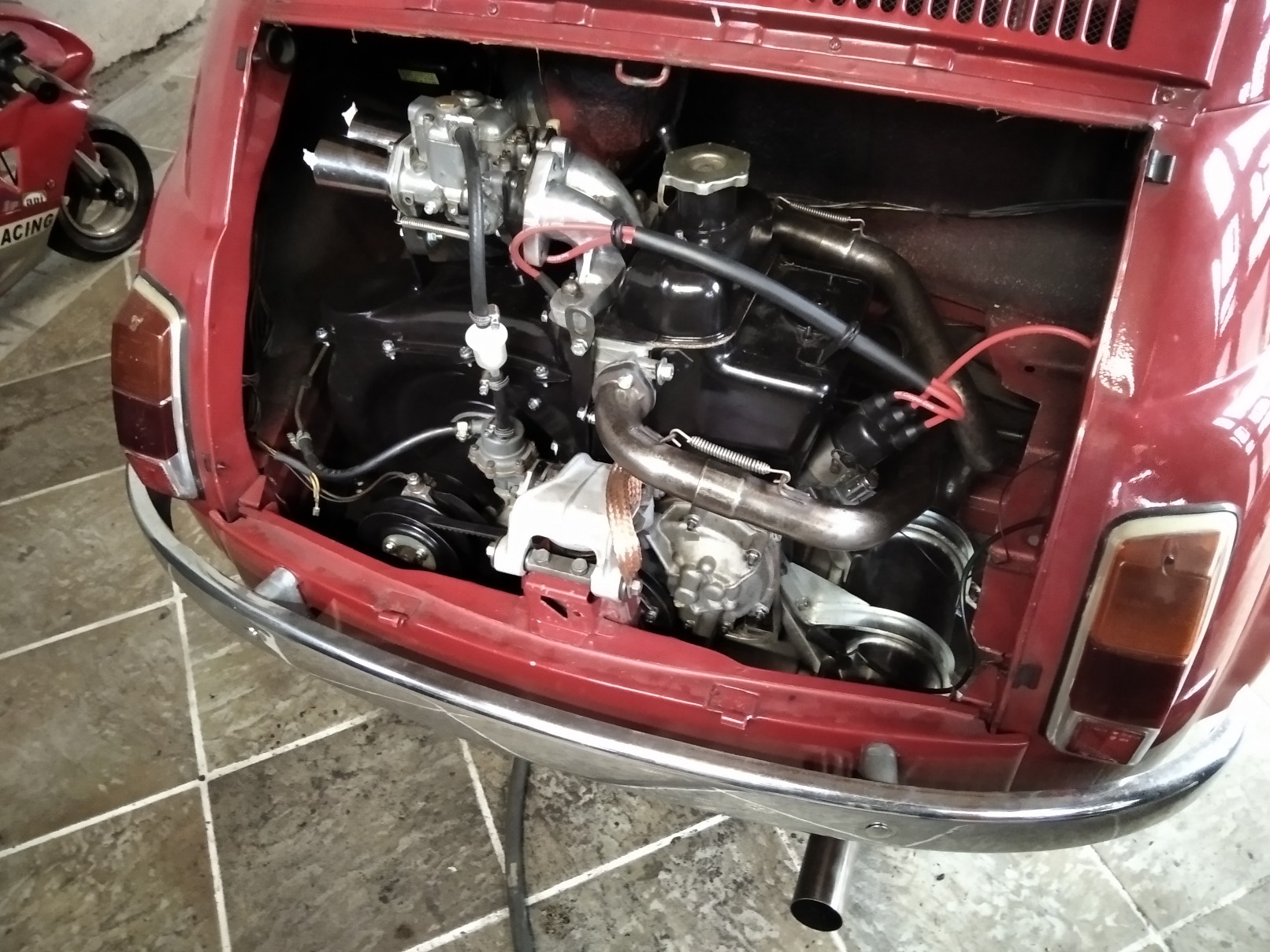

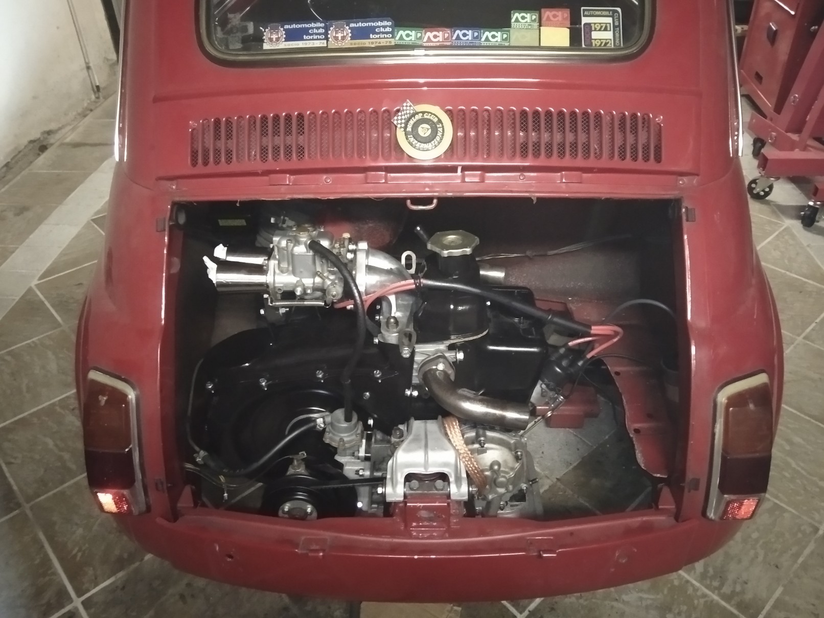

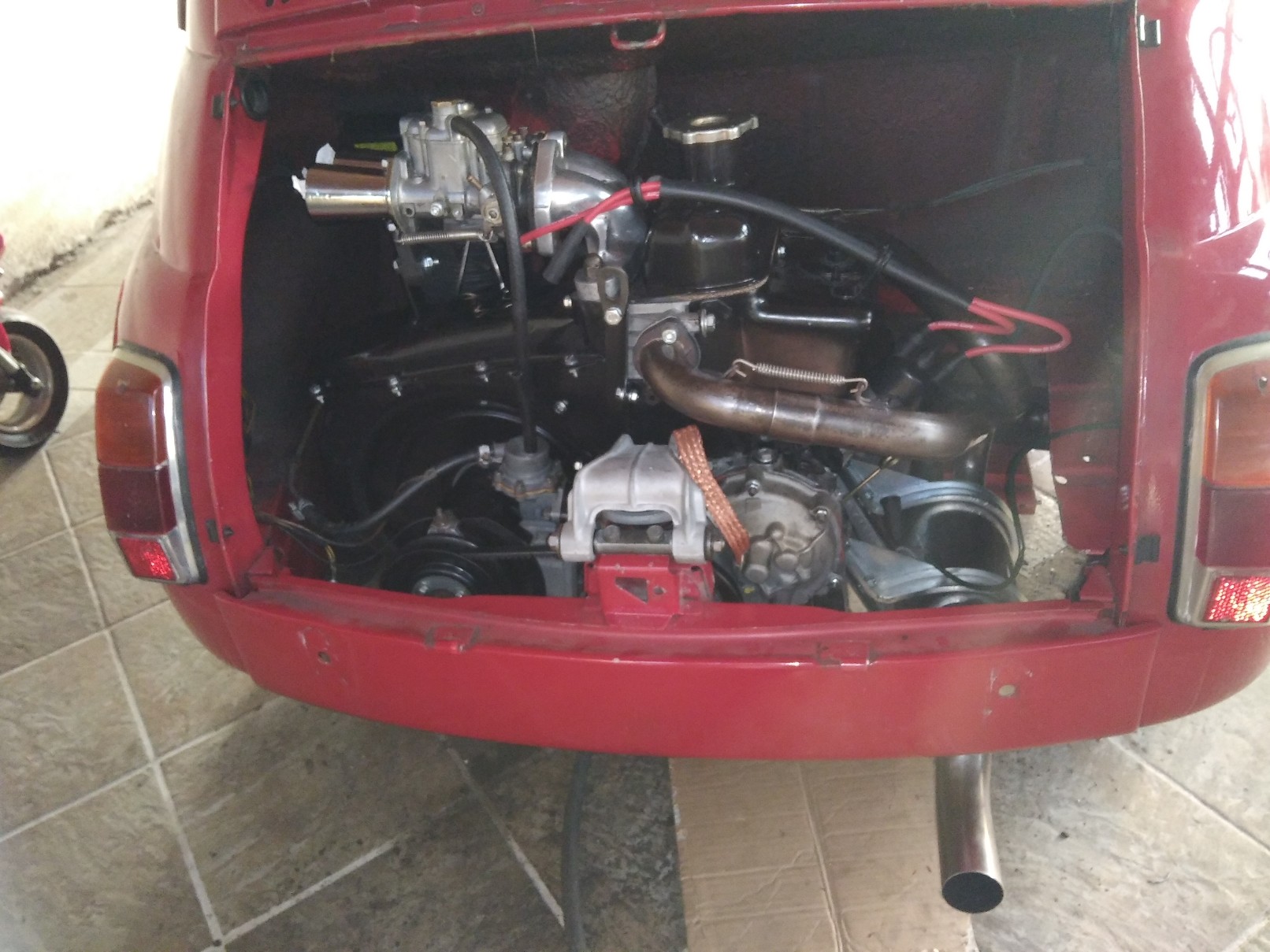

                          Ed eccolo montato sulla macchina mancano ancora un po di cose ma ci avviciniamo al traguardo.
                          Si so che avrei dovuto verniciare il vano motore ma purtoppo lavoro sulla 500 solo di notte e in oltre le temperature non aiutano, quindi ho deciso di montarlo, sistemarlo e farlo funzionare bene e poi quando sarà tutto ok questa primavera o estate si farà il lavoro di carrozzeria
                          #493651
                          nocciolinaabarth
                            #493659
                              Un consiglio, se lo accetti, visto che hai fatto tutto nuovo metti un filtro aria al posto di quelle trombette o almeno mettile con reti fini……
                              #493662
                              nocciolinaabarth
                                Si si certo i consigli sono sempre ben accetti grazie, anche io a dir la verità stavo pensando di montare delle retine fini, sicuramente proteggono un po dallo sporco esterno
                                #493756

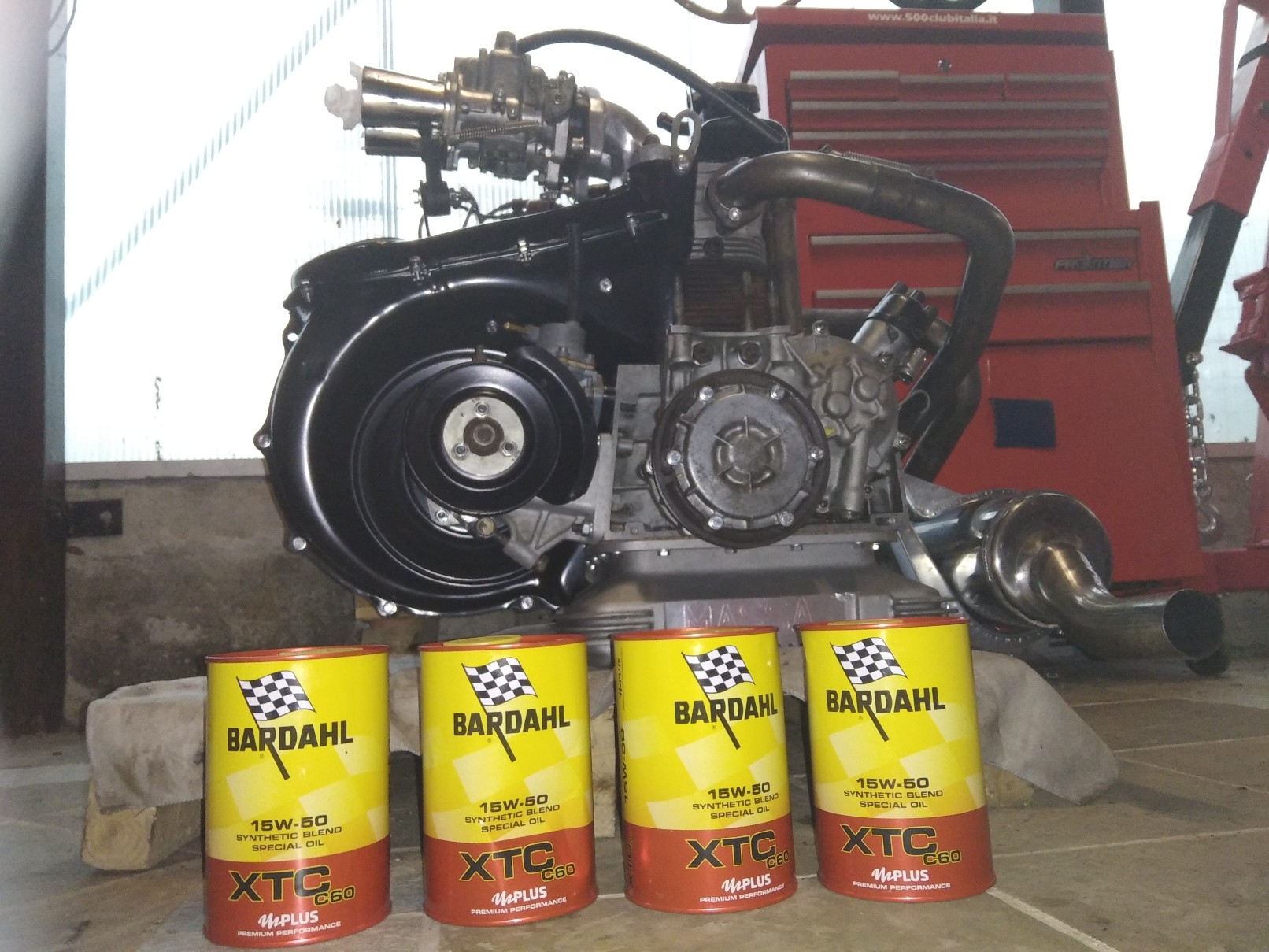

                                nocciolinaabarth
                                  Motore ultimato di montare, olio messo, devo ancora controllare lo spinterogeno con la lampadina e poi siamo pronti per la prima accensione
