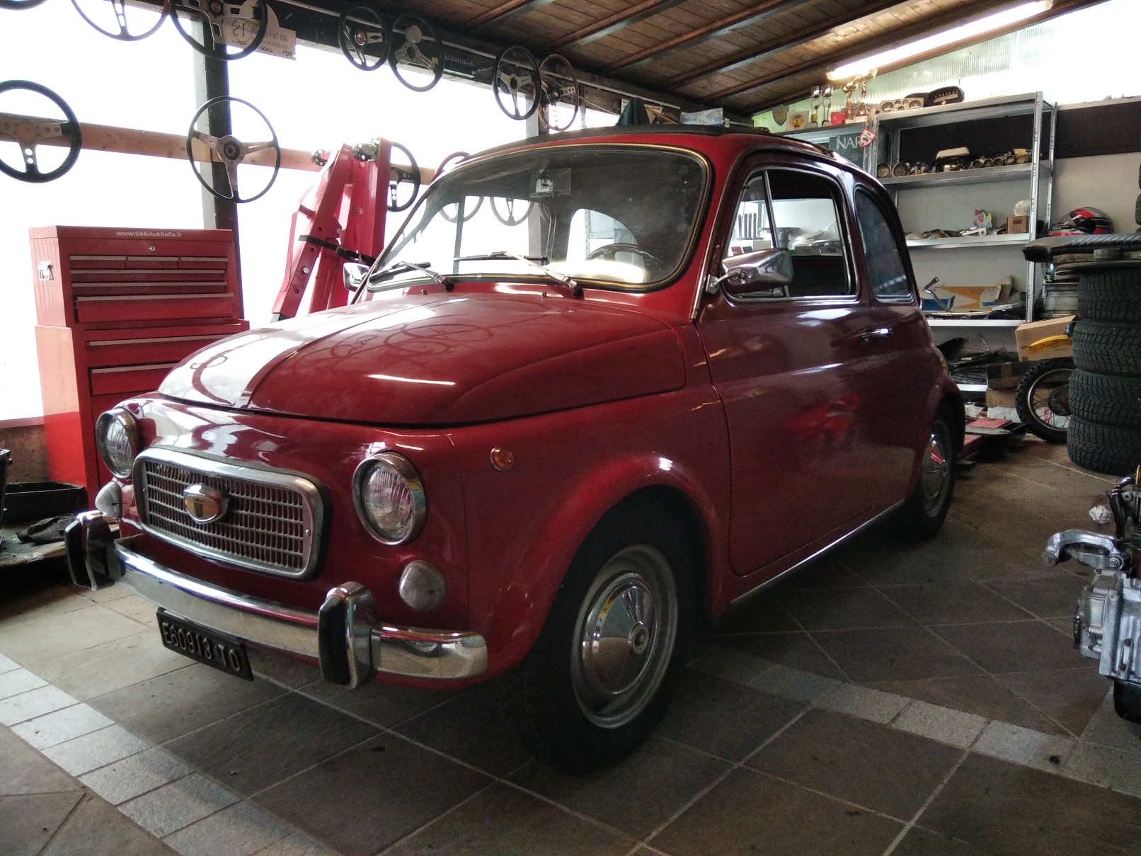

      Mentre c’ero ho smontato il profilo di alluminio laterale per sistemarlo che era un po piegato

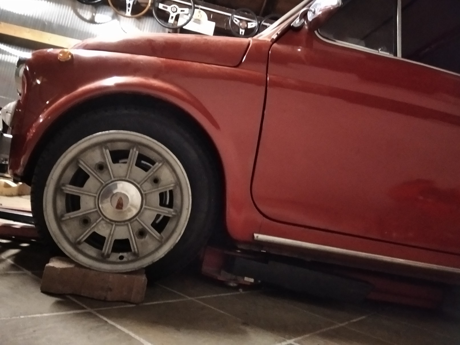

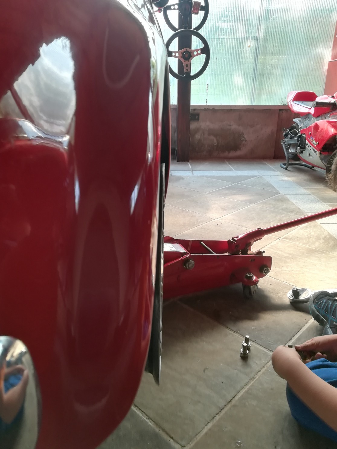

      #488394
      nocciolinaabarth

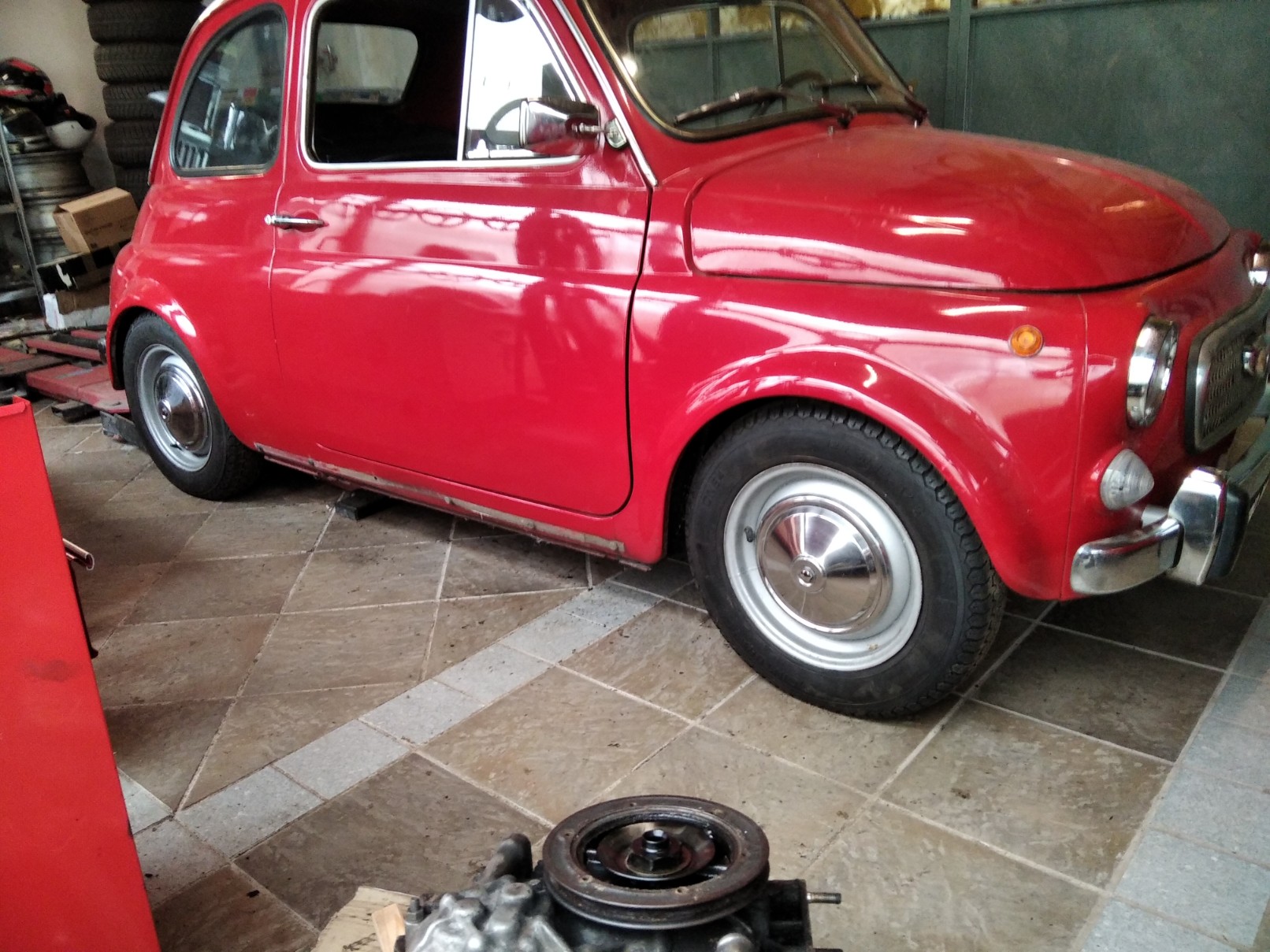

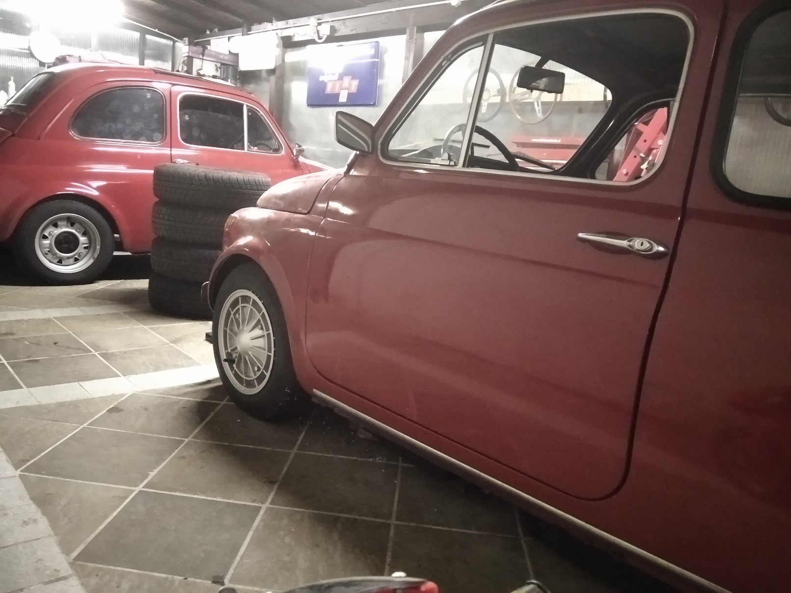

        Come cerchi mi piacerebbe molto montare i miei fps (in foto sono solo appoggiati) mi piacciono molto unico neo la misura hanno canale 5,5 un po tanto larghi e io non ho i bordini ribattuti
        Il cerchio ha un ET favorevole nel senso che sviluppa la larghezza all’interno e non all’esterno, quindi rimangono perfetti a filo con la carrozzeria.
        La domanda è posso montarli con gomme 125 o no? Al posteriore ho molle da 17

        nocciolinaabarth
          #488398
          nocciolinaabarth
            Le 125 penso che siano troppo troppo piccole per questi cerchi e le 145 mi toccherebbero di sicuro giusto?

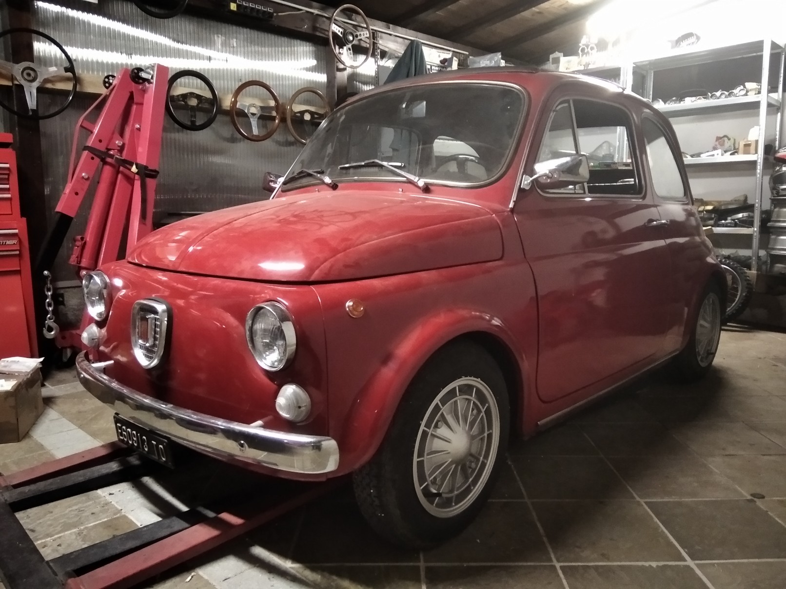

                #490978
                nocciolinaabarth
                  Con il motore sto andando un po a rilento, per il momento ho allargato i fori del basamento, e sto preparando tutti i pezzi per l’assemblaggio.

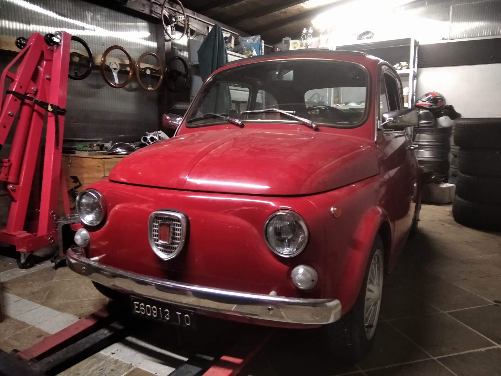

                  Nel frattempo qualche foto del nuovo look. Non sono un gran amante dei cerchi moderni ma sono stato convinto da un’occasione a basso prezzo e li ho presi per il momento vanno così poi vedremo, e poi ho cambiato la mascherina frontale

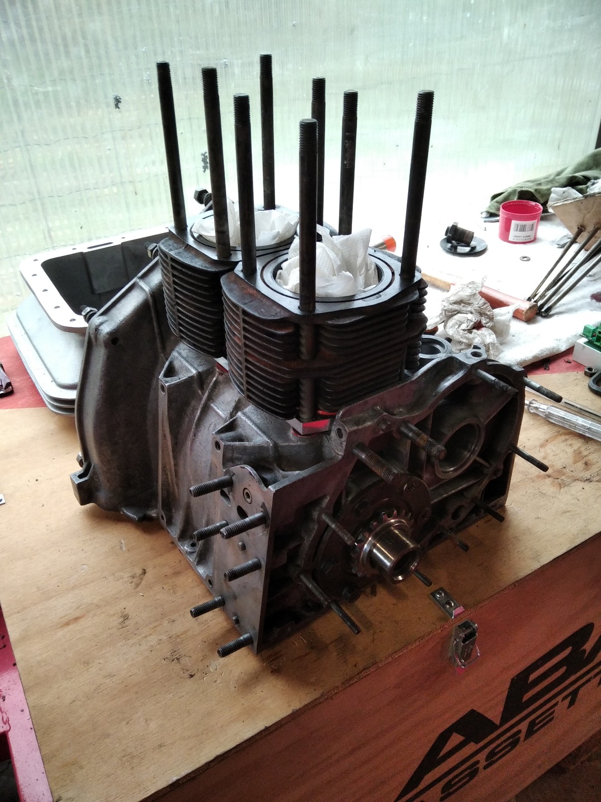

                      nocciolinaabarth

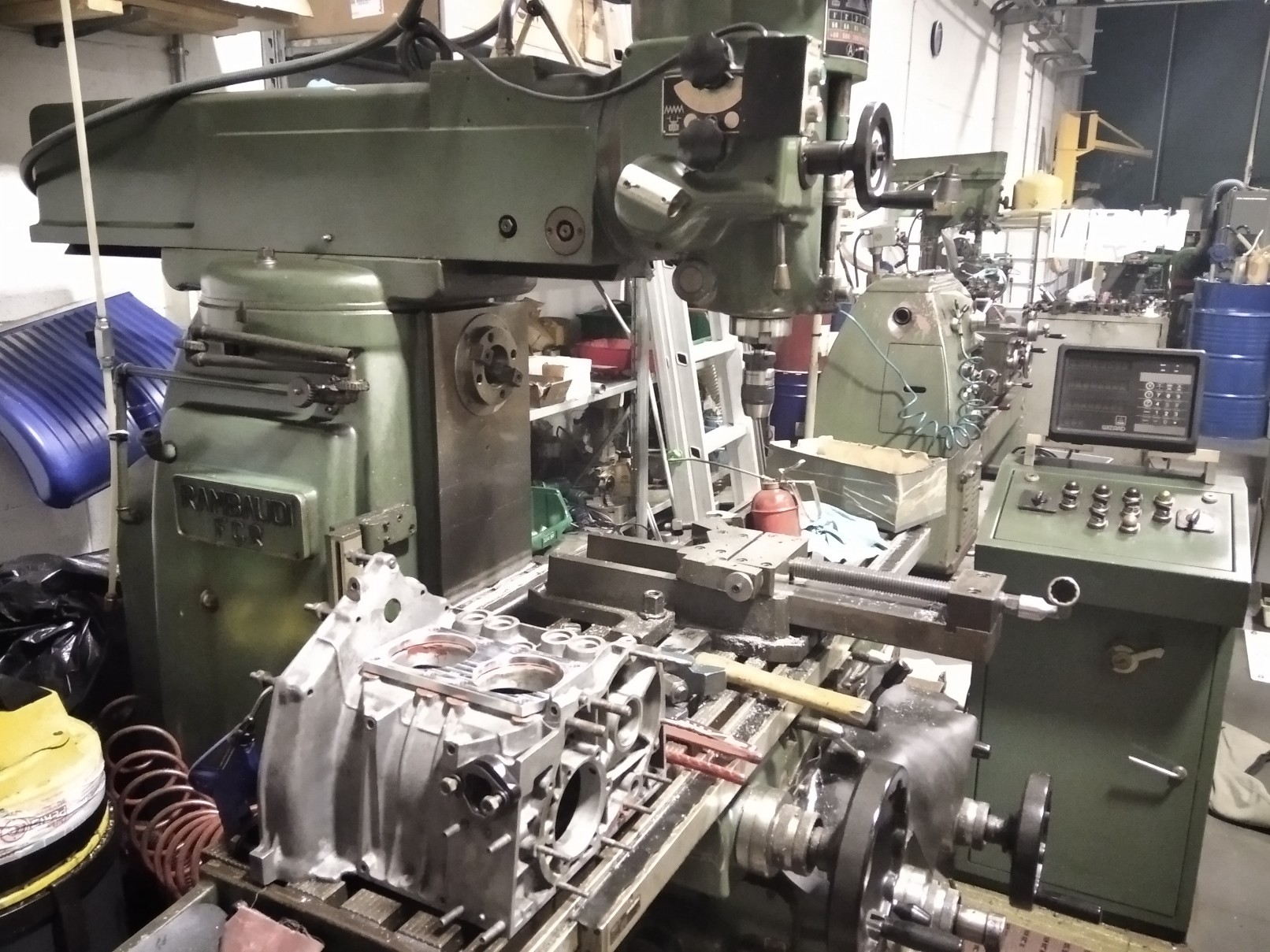

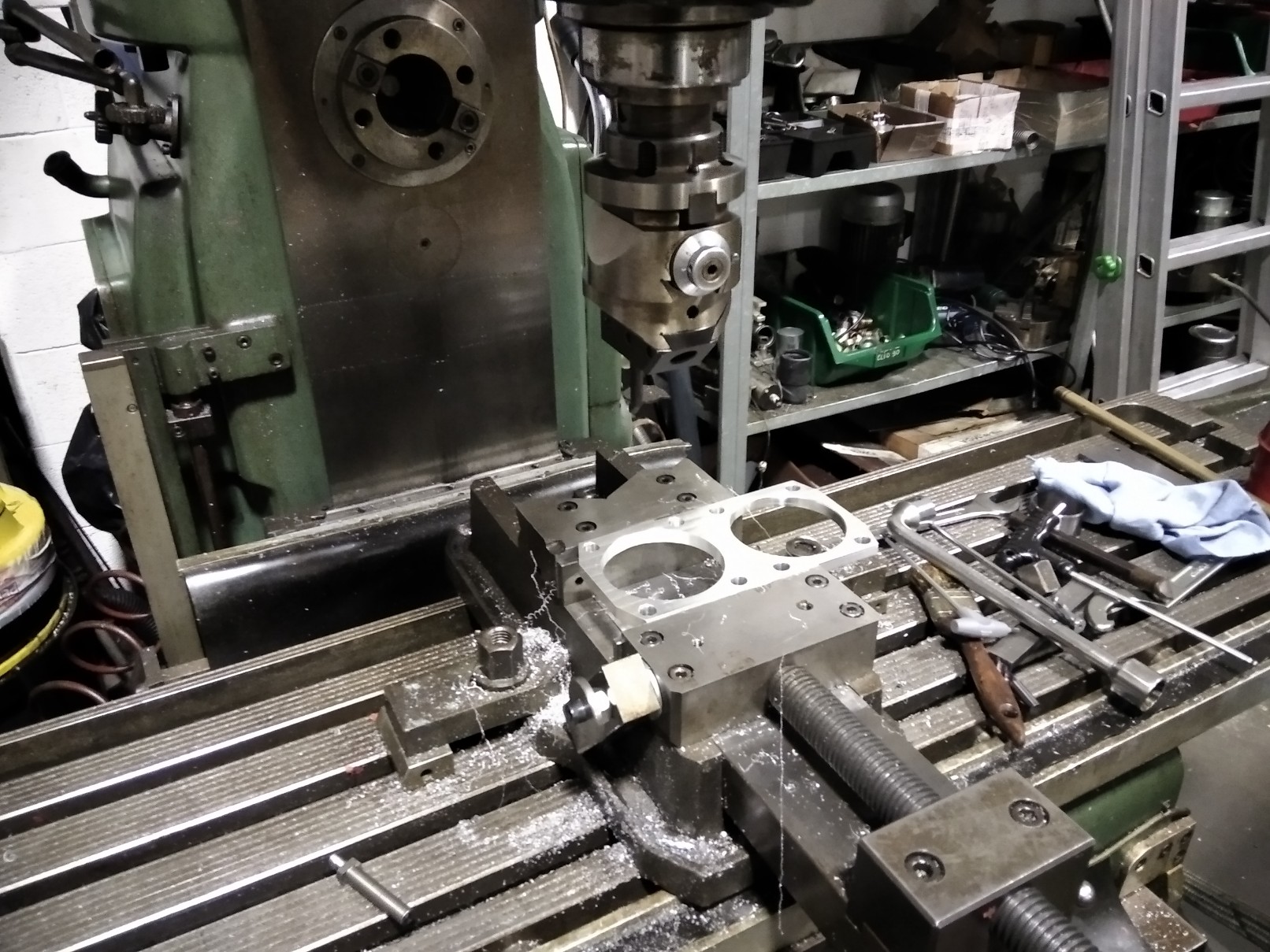

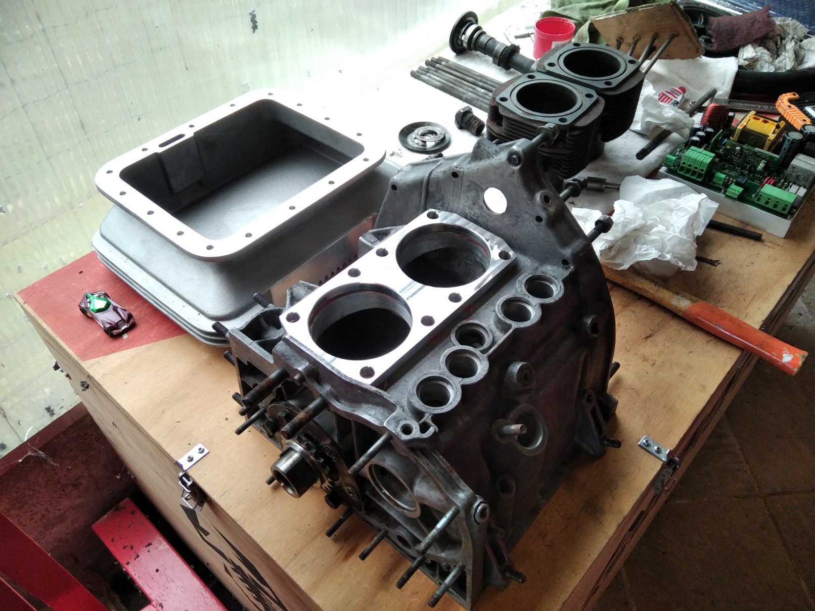

                        Oggi si lavora.. Inizialmente avevo allargato per fare un 595 ma poi ci ho ripensato e allora..Allarghiamo a 83,2 per cilindri 650cc e boccola albero a camme
                            #491825
                            nocciolinaabarth
                              In questi giorni ho tribulato parecchio con il basamento, avevo la sede dell’albero a camme totalmente distrutta, allora ho dovuto piantare la boccola di bronzo, alesare il foro e finalmente il basamento è pronto.. Nel weekend si inizia a rimontare il motore finalmente

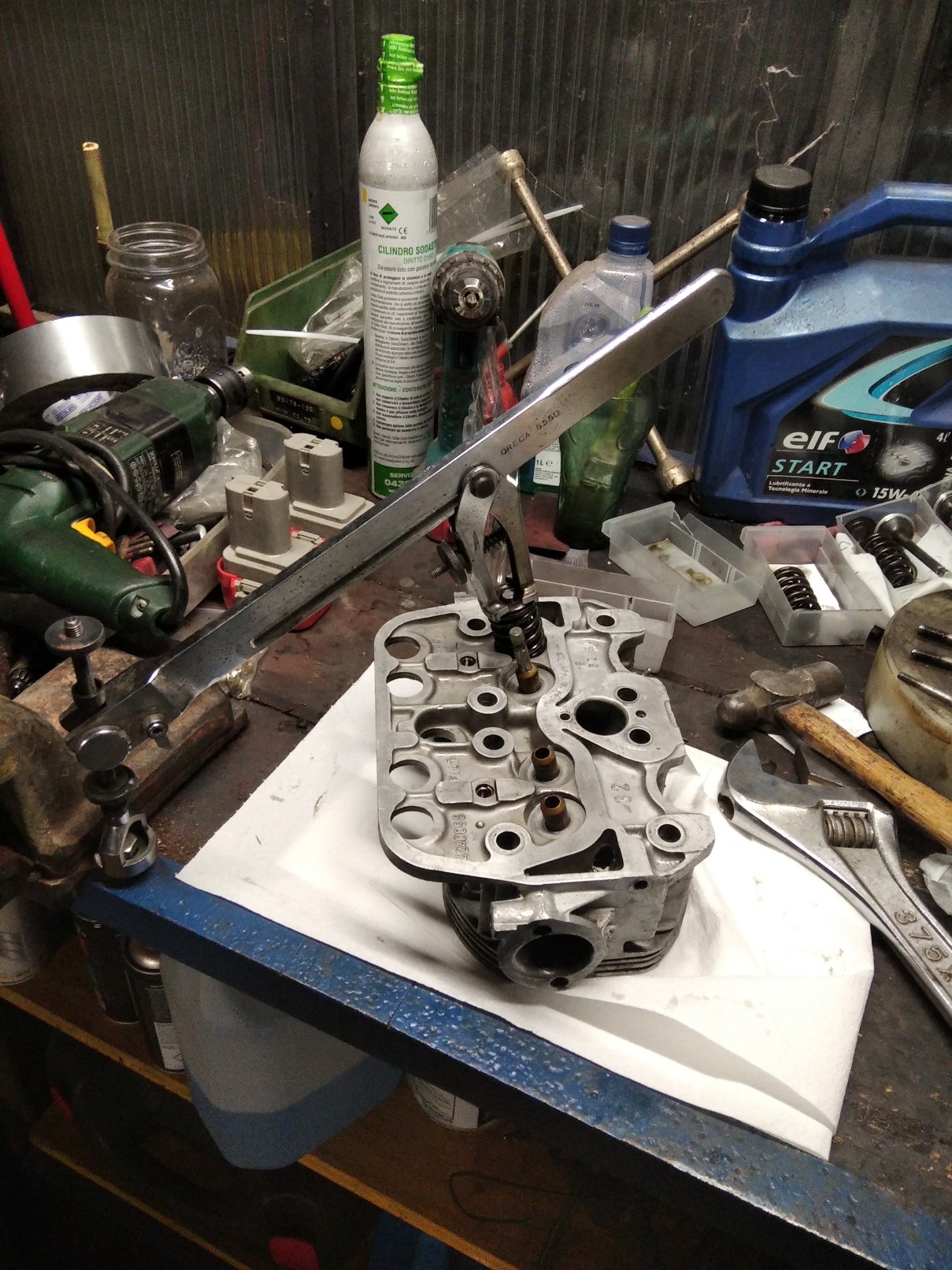

                              #492384
                              nocciolinaabarth

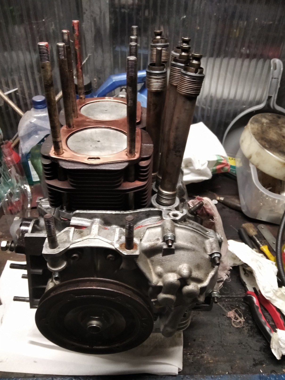

                                Il motore è a buon punto, sono alla testa, cilindrata 650 , camma 40/80 valvole 34/28,volume testa 34ml di olio, pistoni sotto il piano cilindri di 0,45,guarnizione testa in rame (a calibro misura 0,58) RC dovrebbe essere 9,5 (circa) va bene o meglio con guarnizione originale che scenderei intorno ai 9,2 di RC?
                                #492410
                                nocciolinaabarth
                                  Alla fine ho optato per guarnizione di rame
                                  Rimontaggio della testa
