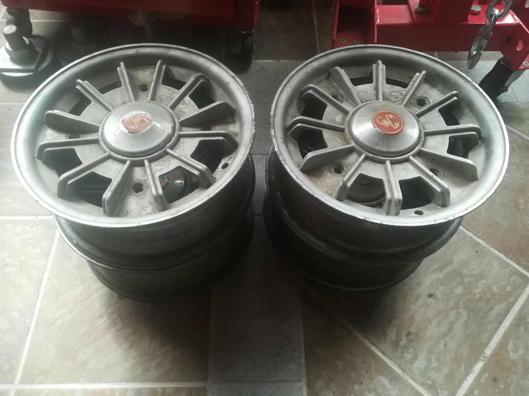

                Oggi mi sono portato avanti e ho recuperato 4 bellissimi cerchi fps in magnesio poi deciderò se fare una sportiva o meno, per il momento l’idea sarebbe mantenere il rostro tubolare anteriore e togliere il posteriore, montare cerchi fps, pendolino, freni a disco(forse ma non sono sicuro) motore 650 con marmitta Monza doppia canna, cofano aperto 45° con targa sul paraurti, cruscotto sportivo 2 strumenti, volante Momo Prototipo.. Fare una 500L rossa sportiva ma diversa dall’altra per le soluzioni prese

                  Seguirò con interesse questa metamorfosi….
                  I cerchi sono proprio belli.

                    Grazie mille, I cerchi sono molto belli e ho fatto una prova sulla 500 più sportiva per vederne l’effetto, sono solo appoggiati ma secondo me rende abbastanza

                      Ci stanno veramente troppo bene!!

                        L’unico problemino è che sono un po tanto larghi xke misurati con il centimetro da bordo a bordo esterno misura 13,5cm (il vecchio proprietario li montava con gomme 125 e stavano bene non tiravano affatto, non vorrei solo che mi sporgano dai passaruota (bisogna vedere l’ET) ma non credo per come sono fatti, appena ho un po’ di tempo provo a montarli senza gomme sulla 500 con l’assetto per capire e prendere bene le misure

                          Verifiche techiche (solo una prova) I cerchi nonostante siano belli larghi montano perfettamente e stanno anche dentro i passaruota, la larghezza si sviluppa verso l’interno

                            Più li guardo e più mi piacciono questi cerchi.
                            La coppetta centrale li arricchisce, e con nuovi fregi la resa estetica sarà ottima.

                              Grazie mille anche a me piace molto la coppetta anche se eliminero il logo centrale lasciando la coppetta pulita, per quanto riguarda il montaggio non sono ancora sicuro un po’ per il canale da 5 e un po’ xke non so ancora se modificare o no la seconda 500.. Ma cmq restano cerchi molto molto belli e particolari in puro stile corse anni 70
