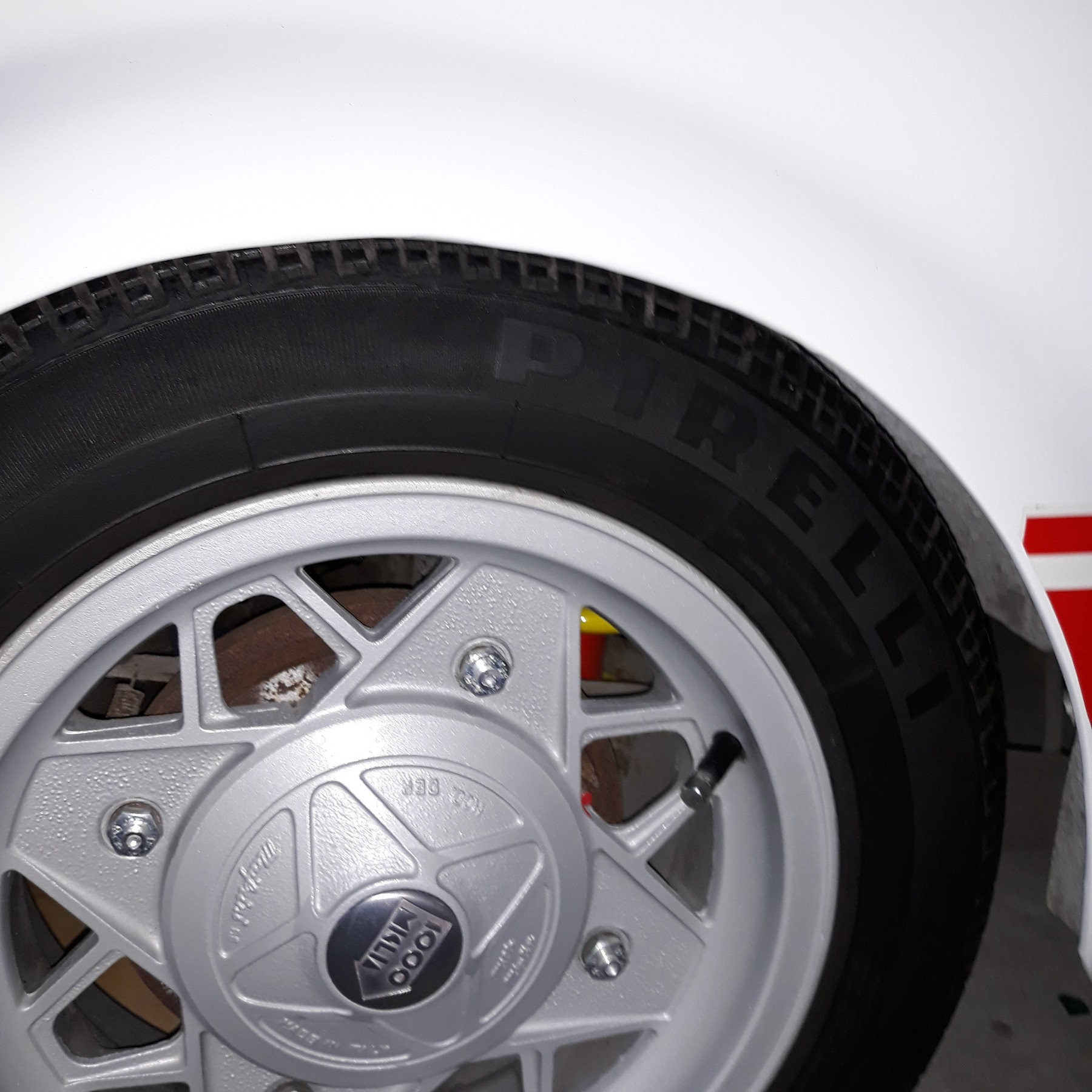

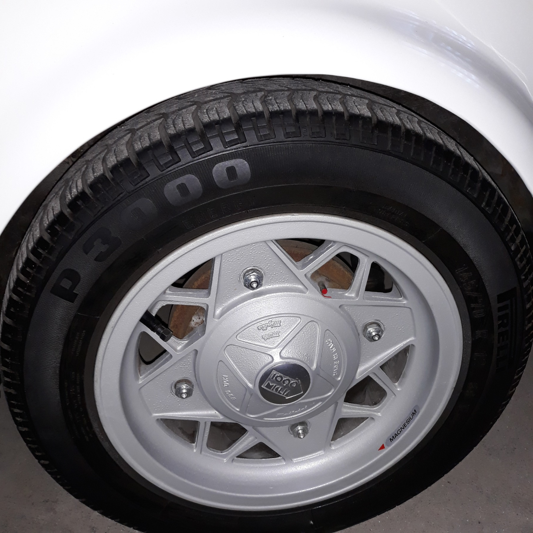

                  #463829
                    Io ho le 145 senza parafanghi larghi e assetto basso. I cerchi son mille miglia, . È molto rigida e in tre non tocca. In 4 non so…..

                      #463862
                        Ciao. Io ho un assetto dell’epoca. L’abbassamento è circa come quello odierni con molle da 17 cm. Le ruote sono interne di poco, ma l’et sinceramente non lo so. Non so se allora fosse riportato.È molto simile a quello originale. Sta di fatto che per girare tranquillo deve essere abbastanza rigida , quindi molle corte ma molto più rigide. La prima foto è l’anteriore, la seconda il retro.

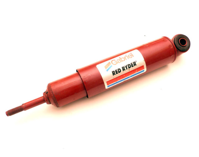

                        giove78
                          io monto 145/70 R12 senza modifiche alla carrozzeria e senza assetto particolare monto solo questi ammortizzatori ed è per questo molto rigida.
                          Ho lasciato la marca in quanto è fuori mercato da anni e non esiste più per la 500 (se ho cmq sbagliato, correggetemi), non so manco come li ha trovati il meccanico.
                          A proposito, per conoscenza mia, dalla foto potete dirmi se sono a stelo corto (come penso) o no?
                          grazie.
                          #463944
                          Chiuritusu
                            [quote=”giove78″ post=347839]io monto 145/70 R12 senza modifiche alla carrozzeria e senza assetto particolare monto solo questi ammortizzatori ed è per questo molto rigida.
                            grazie.[/quote]
                            Difficile da dire senza misure.. cmq l’attacco siperiore, con silent-block, non è per 500

                            giove78
                              ok, questa è una foto da internet, l’unica cosa forse è una foto all’anteriore di quello che ho montato?
