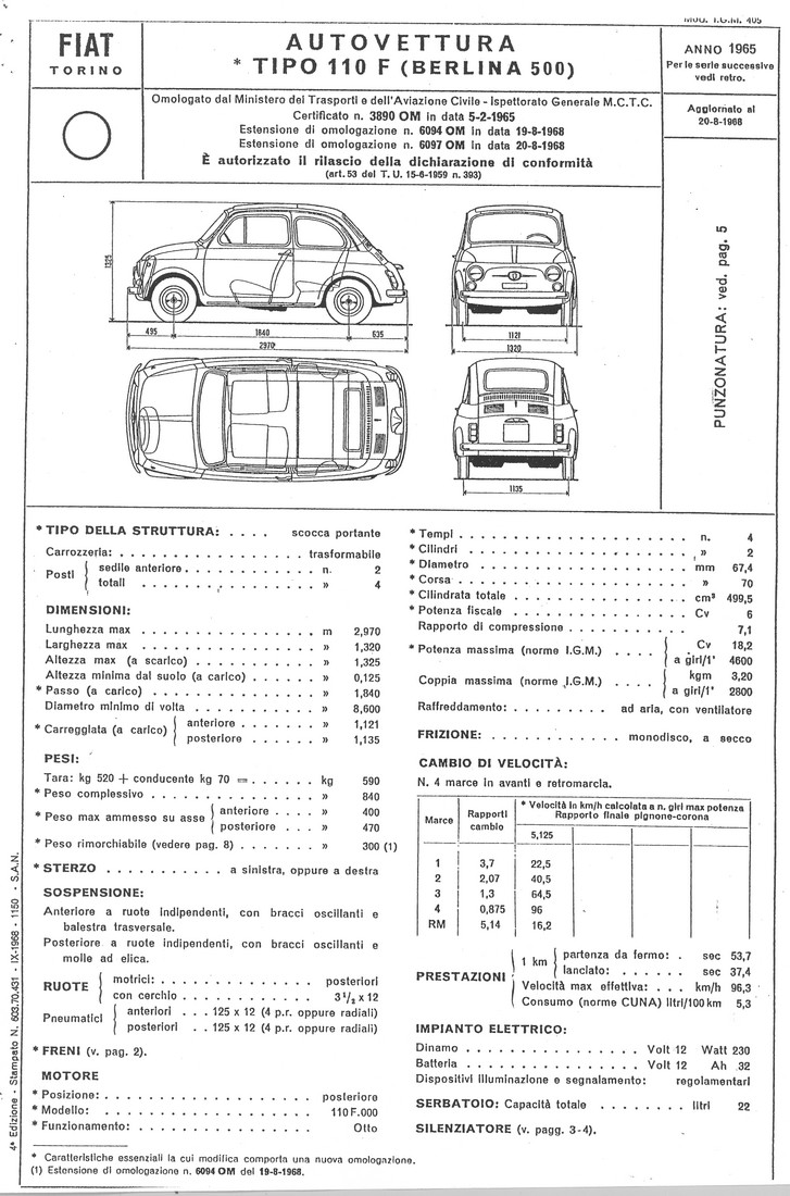

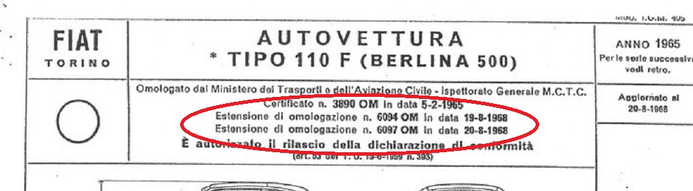

      Ciao,
      credo siano le estensioni di Omologazione (non so cosa siano)
      Spero che qualcuno più ferrato in “burocratese” possa aiutarti.

          https://www.500clubitalia.it/notizie/tecnicaasport/1968-consigli-per-gli-incauti-acquisti
          Dal sito, si tratta di estensione di omologazione del modello F della 500 (evidentemente a seguito di modifiche introdotte nella F con l’arrivo della 500 L, che ha altro numero di omologazione)……

            #488910
            500minimaxi
              quindi è da intendersi per la modifica apportata da moretti

                Secondo me no, dato che quella omologazione si riferisce all’aggiornamento da parte della Fiat di quella relativa alla 500 F avvenuta nel 1968…….

                500minimaxi
                  se fosse cosi anche tutte le F dovrebbero avere la stessa estensione , chi ha 500 f può rispondere cortesemente, oltre al DGM 3890 cosa avete scritto come estensione?

                    ha ragione Andrea, la Fiat omologava i suoi modelli, i carrozzieri che costruivano modelli con caratteristiche diverse provvedevano loro a richiedere una nuova omologazione…
